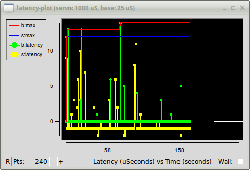

2.2. Latency Plot
latency-plot erstellt ein Streifendiagramm für einen Basis- und einen Servo-Thread. Es kann nützlich sein, um Spitzen in der Latenz zu sehen, wenn andere Anwendungen gestartet oder verwendet werden. Verwendung:
latency-plot --help
Usage:
      latency-plot --help | -?
      latency-plot --hal [Options]
Optionen:
      --base ns  (base  thread interval in nanoseconds, default:   25000)
      --servo ns (servo thread interval in nanoseconds, default: 1000000)
      --time ms  (report interval in milliseconds, default: 1000)
      --relative (relative clock time (default))
      --actual   (actual clock time)
Latenz-Plot Fenster
Figure 2. latency-plot-Fenster

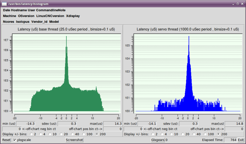

2.3. Latenz-Histogramm
Die Anwendung latency-histogram zeigt ein Histogramm der Latenz (Jitter) für einen Basis- und einen Servo-Thread an.
Usage:
   latency-histogram --help | -?
   latency-histogram [Options]
Optionen:
  --base ns (Basisgewindeintervall in Nanosekunden, Voreinstellung: 25000, min: 5000)
  --servo ns (Servo-Thread-Intervall in Nanosekunden, Voreinstellung: 1000000, Mindestwert: 25000)
  --bbinsize ns (Basis-Bin-Größe in Nanosekunden, Voreinstellung: 100
  --sbinsize ns (Servo-Bin-Größe in Nanosekunden, Voreinstellung: 100)
  --bbins n (Basis-Bins, Voreinstellung: 200
  --sbins n (Servo-Bins, Voreinstellung: 200
  --logscale 0|1 (logarithmische Skala der y-Achse, Voreinstellung: 1)
  --text note (zusätzlicher Hinweis, Voreinstellung: "" )
  --show (zeigt die Anzahl der nicht angezeigten Bins)
  --nobase (nur Servo-Thread)
  --verbose (Fortschritt und Fehlersuche)
  --nox (keine Benutzeroberfläche, Anzeige von elapsed,min,max,sdev für jeden Thread)
Note
Während die Latenz bestimmt wird, sollten LinuxCNC und HAL nicht ausgeführt werden, stoppen Sie mit halrun -U. Eine große Anzahl von Bins und/oder kleine Binsizes verlangsamen die Aktualisierung. Für einen einzelnen Thread geben Sie --nobase (und Optionen für den Servo-Thread) an. Gemessene Latenzen außerhalb des +/- Bereichs werden mit speziellen Endbalken angezeigt. Verwenden Sie --show, um die Zählung für den Off-Chart [pos|neg] bin anzuzeigen.
Latenz-Histogramm-Fenster
Figure 3. Latenz-Histogramm-Fenster
