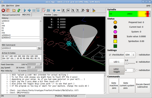

Führen Sie das in AXIS integrierte GladeVCP-Beispielpanel wie PyVCP wie folgt aus:
$ cd configs/sim/axis/gladevcp
$ linuxcnc gladevcp_panel.ini
example panel small

Wenn Sie configs/sim/axis/gladevcp_panel.ini oder configs/sim/axis/gladevcp_tab.ini aufrufen, erkunden Sie Zeige HAL Konfiguration (engl. Show HAL Configuration) - Sie finden die gladevcp-HAL-Komponente und können ihre Pin-Werte beobachten, während Sie mit den Widgets im Panel interagieren. Die HAL-Konfiguration ist in configs/axis/gladevcp/manual-example.hal zu finden.

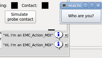

Das Beispiel-Panel hat zwei Rahmen am unteren Rand. Das Bedienfeld ist so konfiguriert, dass das Zurücksetzen des Notaus (engl. ESTOP) den Rahmen "Einstellungen" aktiviert und das Einschalten der Maschine den Rahmen "Befehle" im unteren Bereich aktiviert. Die HAL-Widgets im Rahmen "Einstellungen" sind mit den LEDs und Beschriftungen im Rahmen "Status" sowie mit der aktuellen und vorbereiteten Werkzeugnummer verknüpft - spielen Sie mit ihnen, um die Wirkung zu sehen. Wenn Sie die Befehle T<Werkzeugnummer> und M6 im MDI-Fenster ausführen, werden die Felder für die aktuelle und die vorbereitete Werkzeugnummer geändert.
Die Buttons im Rahmen "Befehle" (engl. Commands) sind MDI-Aktions-Widgets - wenn Sie sie drücken, wird ein MDI-Befehl im Interpreter ausgeführt. Der dritte Button "Oword-Unterprogramm ausführen" (engl. Execute Oword subroutine) ist ein fortgeschrittenes Beispiel - dieser übernimmt mehrere HAL-Pin-Werte aus dem Rahmen Einstellungen (engl. Settings) und übergibt sie als Parameter an das Oword-Unterprogramm. Die tatsächlichen Parameter der Routine werden durch (DEBUG, ) Befehle angezeigt - siehe ../../nc_files/oword.ngc für den Unterprogrammkörper.
Um zu sehen, wie das Panel in AXIS integriert ist, sehen Sie die Anweisung [DISPLAY]GLADEVCP in configs/sim/axis/gladevcp/gladevcp_panel.ini, die Anweisung [DISPLAY]EMBED* in configs/sim/axis/gladevcp/gladevcp_tab.ini und [HAL]POSTGUI_HALFILE sowohl in configs/sim/axis/gladevcp/gladevcp_tab.ini als auch in configs/sim/axis/gladevcp/gladevcp_panel.ini.

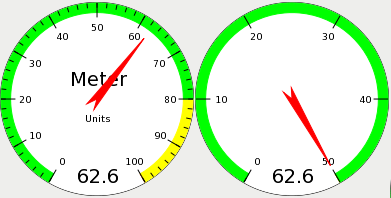

6.17. Meter
HAL_Meter is a widget similar to PyVCP meter - it represents a floating point value.
6.17.1. Pins
HAL_Meter has one input REAL HAL pin.
6.17.2. Eigenschaften
HAL Meter hat die folgenden Eigenschaften:
min, max
Mindest- und Höchstwert des gewünschten Bereichs.
Es handelt sich nicht um eine Fehlerbedingung, wenn der aktuelle Wert außerhalb dieses Bereichs liegt.
force_size
Erzwungener Durchmesser des Widgets.
Wenn nicht festgelegt, wird die Größe aus der Packung oder aus der festen Widgetgröße abgeleitet, und der Zähler füllt den gesamten verfügbaren Platz unter Berücksichtigung des Seitenverhältnisses.
text_template
Legt, wie bei Label, das Textformat für den aktuellen Wert fest.
Kann verwendet werden, um die Anzeige des Wertes auszuschalten.
label
Großes Etikett über der Metermitte.
Sublabel
Kleines Etikett unter der Mitte des Messgeräts.
bg_color
Hintergrundfarbe des Messgeräts.
z0_color, z1_color, z2_color
Farben der verschiedenen Wertzonen. +
Standardwerte sind grün, gelb und rot. +
Für eine Beschreibung der Zonen siehe Eigenschaften von z*_border.
z0_border, z1_border
Definieren Sie die Grenzen der Farbzonen. +
Standardmäßig ist nur eine Zone aktiviert. Wenn Sie mehr als eine Zone wünschen, setzen Sie z0_border und z1_border auf die gewünschten Werte, so dass Zone 0 vom Minimum bis zum ersten Rand, Zone 1 vom ersten bis zum zweiten Rand und Zone 2 vom letzten Rand bis zum Maximum gefüllt wird. +
Die Ränder werden als Werte im Bereich min-max eingestellt.
hal meter
Figure 13. Beispiel HAL-Messgeräte

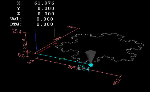

6.19. Gremlin-Werkzeugpfad-Vorschau für NGC-Dateien
Gremlin ist ein Plot-Vorschau-Widget ähnlich dem AXIS-Vorschaufenster. Es setzt eine laufende LinuxCNC-Umgebung wie AXIS oder Touchy voraus. Um sich damit zu verbinden, prüft die INI_FILE_NAME Umgebungsvariable. Gremlin zeigt die aktuelle NGC-Datei an - er überwacht auf Änderungen und lädt die NGC-Datei neu, wenn sich der Dateiname in AXIS/Touchy ändert. Wenn Sie es in einer GladeVCP-Anwendung ausführen, wenn LinuxCNC nicht läuft, könnten Sie einen Traceback bekommen, weil das Gremlin-Widget den LinuxCNC-Status, wie den aktuellen Dateinamen, nicht finden kann.
6.19.1. Pins
Gremlin exportiert keine HAL-Pins.
6.19.2. Eigenschaften
Gremlin hat die folgenden Eigenschaften:
enable_dro
Zeigt den Tropfen auf der Grafik an.
Standard = true.
show_velocity
Dies zeigt die Werkzeuggeschwindigkeit an.
Vorteinstellung = true.
use_commanded
Dies wählt die zu verwendende DRO aus: befohlene oder tatsächliche Werte.
Voreinstellung = true.
metric_units
Dies legt fest was die DRO nutzt: metrische oder imperiale Einheiten.
show_rapids
Dies legt fest, dass der Plotter die schnelle Bewegungen zeigt.
show_dtg_
Hiermit wird die Anzeige des Restweges auf der DRO ausgewählt.
use_relative (relativ anzeigen)
Hiermit wird festgelegt, dass die Anzeige der Werte relativ zu den Koordinaten des Benutzersystems oder der Maschine erfolgen soll.
show_live_plot (Live-Plot anzeigen)
Hiermit wird dem Plotter mitgeteilt, ob er zeichnen soll oder nicht.
show_limits (engl. für Grenzen zeigen)
Hiermit wird der Plotter angewiesen, die Grenzen der Maschine anzuzeigen.
show_lathe_radius (engl. für Drehmaschinenradius anzeigen)
Hiermit wird die DRO Anzeige der X-Achse in Radius oder Durchmesser gewählt, wenn der Drehmaschinenmodus aktiviert ist (wählbar in der INI-Datei mit LATHE = 1).
show_extents_option (Ausmaße anzeigen)
Hiermit wird der Plotter angewiesen, die Außenmaße der Maschine anzuzeigen.
show_tool (Werkzeug anzeigen)
Hiermit wird der Plotter angewiesen, das Werkzeug zu zeichnen.
show_program (Programm zeigen)
Zeigt das G-Code-Programm an.
Standard = True
use_joints_mode
Wird in nicht trivialkins Maschinen (z.B. Robotern) verwendet.
Standard = false.
grid_size
Legt die Größe des Gitters fest (nur in den Ansichten X, Y und Z sichtbar). +
Standardwert ist 0
use_default_controls
Damit wird die Standard-Maussteuerung deaktiviert. +
Dies ist besonders nützlich, wenn Sie einen Touchscreen verwenden, da die Standardsteuerungen nicht gut funktionieren. Sie können programmatisch Steuerelemente mit Python und der Handler-Datei-Technik hinzufügen. +
Standard = true.
view (engl. für Sicht)
Kann einer der Werte x, y, y2 , z, z2 , p (Perspektive) sein.
Standardmäßig wird die Ansicht z verwendet.
enable_dro
Typ = boolesch. +
Ob ein DRO auf dem Plot gezeichnet werden soll oder nicht. +
mouse_btn_mode
Typ = Ganzzahl.
Maustastenbehandlung: führt zu verschiedenen Funktionen der Taste:
  • 0 = default: left rotate, middle move, right zoom
  • 1 = left zoom, middle move, right rotate
  • 2 = left move, middle rotate, right zoom
  • 3 = left zoom, middle rotate, right move
  • 4 = left move, middle zoom, right rotate
  • 5 = left rotate, middle zoom, right move

gremlin
Figure 14. Gremlin Beispiel

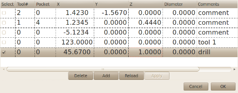

6.25. Werkzeugeditor-Widget (engl. tooleditor widget)
Dies ist ein "Werkzeug-Editor"-Widget zum Anzeigen und Ändern einer Werkzeugdatei. +
Im Drehmaschinenmodus werden Verschleißkorrekturen und Werkzeugkorrekturen separat angezeigt. +
Verschleißkorrekturen werden durch Werkzeugnummern über 10000 (Fanuc-Stil) gekennzeichnet. +
Es überprüft die aktuelle Datei einmal pro Sekunde, um zu sehen, ob LinuxCNC es aktualisiert.
Note
LinuxCNC erfordert Mapping von Werkzeug-Aufrufe, um Verschleiß-Offsets anzuwenden.
6.25.1. Eigenschaften
tooleditor hat die folgenden Eigenschaften:
font
Zu verwendende Anzeige-Schriftart
hide_columns
Dadurch werden die angegebenen Spalten ausgeblendet. +
Die Spalten werden (in dieser Reihenfolge) wie folgt bezeichnet: s,t,p,x,y,z,a,b,c,u,v,w,d,i,j,q. +
Sie können eine beliebige Anzahl von Spalten ausblenden, einschließlich der Auswahl und der Kommentare.
lathe_display_type
Format der Drehmaschine anzeigen
6.25.2. Direkte Programmsteuerung
Es gibt mehrere Möglichkeiten, das Widget direkt mit Python zu steuern.
Verwenden Sie goobject, um die oben aufgeführten Eigenschaften einzustellen:
[Widgetname].set_properties('hide_columns','uvwijq')
Dadurch würden die Spalten uvwij und q ausgeblendet und alle anderen angezeigt.
Es gibt Python-Methoden:
  • [Widgetname].set_visible("ijq",False)
    Blendet die Spalten ij und Q aus und belässt den Rest so, wie er war.
  • [Widgetname].set_filename(pfad_zur_datei)
    Setzt und lädt die Werkzeugdatei.
  • [Widgetname].reload(None)
    Lädt die aktuelle Werkzeugdatei neu.
  • [Widgetname].set_font('sans 16,tab='1') +
    Setzt die (Pango)-Schriftart für die Registerkarte, den Spaltentitel und die Werkzeugdaten. +
    Die all_offsets, wear_offsets, tool_offsets können gleichzeitig gesetzt werden, indem man 1, 2 und/oder 3 an den Tab-String anhängt. +
    Standardmäßig sind alle Registerkarten eingestellt.
  • [Widgetname].set_title_font('sans 16,tab='1') +
    Setzt die (Pango)-Schriftart nur für die Spaltentitel. +
    Standardmäßig sind alle Tabulatoren gesetzt.
  • [Widgetname].set_tab_font('sans 16,tab='1') +
    Setzt die (Pango)-Schriftart nur auf den Registerkarten. +
    Standardmäßig sind alle Tabs gesetzt.
  • [Widgetname].set_col_visible("abcUVW", False, tab='1') +
    Dies würde die abcuvw-Spalten auf der Registerkarte 1 (all_offsets) ausblenden (False)
  • [widget name].set_lathe_display(value) +
    Blendet die Verschleiß- und Werkzeugkorrekturtabellen für Drehbänke ein oder aus
  • [Widgetname].get_toolinfo(toolnum) +
    Gibt das Werkzeuginformationsfeld der angeforderten Werkzeugnummer oder des aktuellen Werkzeugs zurück, wenn keine Werkzeugnummer angegeben ist. +
    Gibt None zurück, wenn das Werkzeug nicht in der Tabelle gefunden wurde oder wenn es kein aktuelles Werkzeug gibt.
  • [Widgetname].hide_buttonbox(self, True) +
    Komfortable Methode zum Ausblenden von Schaltflächen. +
    Sie müssen diese Methode nach show_all() aufrufen.
  • [Widgetname].get_selected_tool() +
    Gibt die vom Benutzer ausgewählte (hervorgehobene) Werkzeugnummer zurück.
  • [Widgetname].set_selected_tool(toolnumber) +
    Wählt das gewünschte Werkzeug aus (markiert es).
gtk tooledit
Figure 17. Werkzeug-Editor (engl. tooleditor) Beispiel

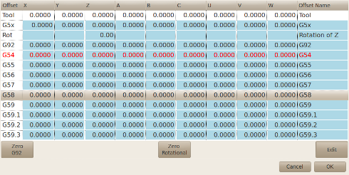

6.26. Offset-Seite
Das Widget Offsetpage dient der Anzeige/Bearbeitung der Offsets aller Achsen.
Es hat praktische Schaltflächen für die Nullstellung von G92- und Rotation-Around-Z-Offsets.
Sie können den Bearbeitungsmodus nur auswählen, wenn die Maschine eingeschaltet und im Leerlauf ist.
Zu diesem Zeitpunkt können Sie die Offsets in der Tabelle direkt bearbeiten. Heben Sie die Auswahl der Schaltfläche "Bearbeiten" auf, damit die Offset-Seite die Änderungen wiedergeben kann.
6.26.1. Eigenschaften
Es hat die folgenden Eigenschaften:
display_units_mm
Anzeige in metrischen Einheiten
hide_columns
Eine Liste der auszublendenden Spalten ohne Leerzeichen. Die Spalten werden (in dieser Reihenfolge) wie folgt bezeichnet: xyzabcuvwt.
Sie können jede der Spalten ausblenden.
hide_rows
Eine Liste der auszublendenden Zeilen ohne Leerzeichen.
Die Zeilen werden (der Reihe nach) wie folgt bezeichnet: 0123456789abc.
Sie können jede der Zeilen ausblenden.
font
Legt Art und Größe der Schriftart fest.
highlight_color
Beim Bearbeiten ist dies die Hervorhebungsfarbe.
foreground_color
Wenn OffsetPage ein aktives Benutzerkoordinatensystem erkennt, wird diese Farbe für den Text verwendet.
mm_text_template
Sie können die Python-Formatierung verwenden, um die Position mit unterschiedlicher Genauigkeit anzuzeigen.
imperial_text_template
6.26.2. Direkte Programmsteuerung
[widget name].set_property("highlight_color",gdk.Color('blue'))
[widget name].set_property("foreground_color",gdk.Color('black'))
[widget name].set_property("hide_columns","xyzabcuvwt")
[widget name].set_property("hide_rows","123456789abc")
[widget name].set_property("font","sans 25")
Es gibt Python-Methoden zur Steuerung des Widgets:
  • [widget name].set_filename("../../../configs/sim/gscreen/gscreen_custom/sim.var")
  • [widget name].set_col_visible("Yabuvw",False)
  • [widget name].set_row_visible("456789abc",False)
  • [widget name].set_to_mm()
  • [widget name].set_to_inch()
  • [widget name].hide_button_box(True)
  • [widget name].set_font("sans 20")
  • [widget name].set_highlight_color("violet")
  • [widget name].set_foreground_color("yellow")
  • [Widgetname].mark_active("G55")
    Ermöglicht es Ihnen, eine Zeile direkt zu markieren, z.B. wenn Sie Ihre eigenen Navigationskontrollen verwenden möchten. Siehe das Kapitel über GMOCCAPY.
  • [Widgetname].selection_mask = ("Werkzeug", "Rot", "G5x") +
    Diese Zeilen sind im Bearbeitungsmodus NICHT auswählbar.
  • [Widgetname].set_names([['G54','Default'],["G55", "Vice1"],['Rot','Rotational']]) +
    Damit können Sie den Text der Spalte "T" in jeder beliebigen Zeile festlegen. +
    Es handelt sich um eine Liste von Offset-Namen/Benutzernamen-Paaren. +
    Der Standardtext ist derselbe wie der Offsetname.
  • [Widgetname].get_names()` +
    Diese Funktion gibt eine Liste von Paaren aus Zeilen-Schlüsselwort/Benutzername zurück. +
    Die Spalte mit den Benutzernamen ist editierbar, so dass das Speichern dieser Liste benutzerfreundlich ist. +
    Siehe set_names oben.
offsetpage
Figure 18. Beispiel für eine Offset-Seite

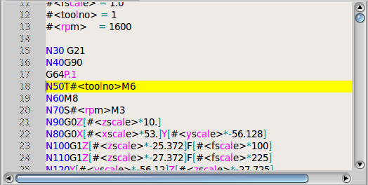

Dies ist für die Anzeige und einfache Bearbeitung von G-Code. Es sucht nach .ngc-Hervorhebungsspezifikationen in ~/share/gtksourceview-4/language-specs/. Die aktuell laufende Zeile wird hervorgehoben.
Mit externem Python-Glue-Code kann dies:
  • Nach Text suchen, Änderungen rückgängig machen und Wiederherstellen,
  • für die Auswahl von Programmzeilen genutzt werden.
6.27.1. Direkte Programmsteuerung
  • [widget name].redo() +
    Wiederholung einer Ebene von Änderungen.
  • [widget name].undo()` +
    Rückgängig machen einer Ebene von Änderungen
  • [Widgetname].text_search(direction=True,mixed_case=True,text='G92') +
    Sucht vorwärts (direction = True) oder rückwärts, +
    Sucht mit gemischter Groß- und Kleinschreibung (mixed_case = True) oder exakter Übereinstimmung
  • [Widgetname].set_line_number(Zeilennummer) +
    Setzt die hervorzuhebende Zeile. +
    Verwendet die Zeilennummern der Quellansicht.
  • [Widgetname].get_line_number() +
    Gibt die aktuell hervorgehobene Zeile zurück.
  • [Widget-Name].line_up()` +
    Verschiebt die markierte Zeile um eine Zeile nach oben.
  • [Name des Widgets].line_down()
    Verschiebt die markierte Zeile um eine Zeile nach unten.
  • [Widgetname].load_file('Dateiname')
    Lädt eine Datei.
    Die Verwendung von None (keine Zeichenkette für den Dateinamen) lädt das gleiche Programm erneut.
  • [Widget-Name].get_filename()
    FIXME Beschreibung
hal sourceview
Figure 19. Quellen-Ansicht (engl. sourceview) Beispiel

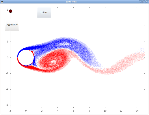

6.29. Animierte Funktionsdiagramme: HAL-Widgets in einer Bitmap
Für einige Anwendungen kann es wünschenswert sein, ein Hintergrundbild zu haben - wie ein Funktionsdiagramm - und Widgets an geeigneten Stellen in diesem Bild zu positionieren. Eine gute Kombination ist das Setzen eines Bitmap-Hintergrundbildes, z.B. aus einer .png-Datei, das Festlegen der Größe des GladeVCP-Fensters und die Verwendung des Glade Fixed-Widgets zur Positionierung von Widgets auf diesem Bild. Der Code für das folgende Beispiel ist in configs/apps/gladevcp/animated-backdrop zu finden:
small screenshot
Figure 20. HAL-Widgets in einem Bitmap Beispiel

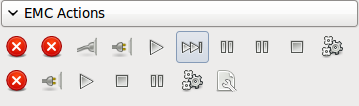

Das Erscheinungsbild der VCP-Aktionen in Glade sieht in etwa wie folgt aus:
vcp actions
Figure 21. Action-Widgets

7.4. Die Action_MDI Toggle und Action_MDI Widgets
Diese Widgets bieten eine Möglichkeit, beliebige MDI-Befehle auszuführen.
Das Action_MDI-Widget wartet nicht auf die Beendigung des Befehls, wie es das Action_MDI-Toggle tut, das deaktiviert bleibt, bis der Befehl beendet ist.
7.5. Ein einfaches Beispiel: Ausführen eines MDI-Befehls bei Button-Druck
configs/apps/gladevcp/mdi-command-example/whoareyou.ui ist eine Glade UI-Datei, welche die Grundlagen vermittelt:
  1. Öffnen Sie es in Glade und studieren Sie, wie es gemacht wird.
  2. Starten Sie AXIS, und starten Sie es dann von einem Terminalfenster aus mit gladevcp whoareyou.ui.
  3. Sehen Sie sich die Aktion hal_action_mdi1 und ihre Eigenschaft MDI command an - diese führt einfach (MSG, "Hi, I'm an VCP_Action_MDI") aus, so dass in AXIS ein Nachrichten-Popup erscheinen sollte, etwa so:
whoareyou
Figure 22. Action_MDI Einfaches Beispiel
Sie werden feststellen, dass die mit der Aktion Action_MDI verbundene Schaltfläche ausgegraut ist, wenn die Maschine ausgeschaltet ist, sich im E-Stop befindet oder der Interpreter läuft. Sie wird automatisch aktiv, wenn die Maschine eingeschaltet ist und sich nicht mehr im Notaus-Modus befindet und das Programm im Leerlauf ist.

Die Beispiel-UI-Datei ist "configs/apps/gladevcp/mdi-command-example/speed.ui". So sieht das Ergebnis aus, wenn man sie ausführt:
speed
Figure 23. Action_MDI Parameterübergabe Beispiel
7.7. Ein fortgeschrittenes Beispiel: Übergabe von Parametern an eine O-Wort-Unterroutine
Es ist völlig in Ordnung, eine O-Wort-Unterroutine in einem MDI-Befehl aufzurufen und HAL-Pin-Werte als aktuelle Parameter zu übergeben. Eine Beispiel-UI-Datei befindet sich in configs/apps/gladevcp/mdi-command-example/owordsub.ui.
Legen Sie nc_files/gladevcp_lib/oword.ngc so ab, dass AXIS es finden kann, und führen Sie gladevcp owordsub.ui in einem Terminalfenster aus. Das sieht dann so aus:

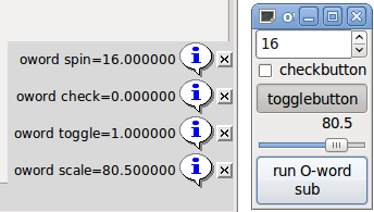

oword
Figure 24. Action_MDI Erweitertes Beispiel
