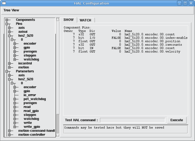

10. HAL-Pins
Die HAL-Pins für jede Konfiguration können durch Öffnen von Show HAL Configuration aus dem Menü Maschine angezeigt werden. Alle HAL-Pins und Parameter sind dort zu finden. Die folgende Abbildung zeigt die oben verwendete 5I20-Konfiguration.
5i20 HAL-Pins
Figure 1. 5i20 HAL-Pins

15. Encoder
Encoder haben Namen wie hm2_<BoardType>.<BoardNum>.encoder.<Instance>.. Instanz ist eine zweistellige Zahl, die der Instanznummer des HostMot2-Encoders entspricht. Es gibt num_encoders Instanzen, beginnend mit 00.
Jeder Encoder verwendet drei oder vier Eingangs-I/O-Pins, je nachdem, wie die Firmware kompiliert wurde. Dreipolige Encoder verwenden A, B und Index (manchmal auch als Z bekannt). Vierpolige Encoder verwenden A, B, Index und Index-Maske.
Die hm2-Encoder-Darstellung ähnelt derjenigen, die von der kanonischen Geräteschnittstelle (im Dokument HAL General Reference) beschrieben wird, und der Software-Encoder-Komponente. Jede Encoder-Instanz hat die folgenden Pins und Parameter:
15.1. Pins
  • count - (sint, out) Number of encoder counts since the previous reset.
  • index-enable - (bool, i/o) When this pin is set to True, the count (and therefore also position) are reset to zero on the next Index (Phase-Z) pulse. At the same time, index-enable is reset to zero to indicate that the pulse has occurred.
  • position - (real, out) Encoder position in position units (count / scale).
  • rawcounts - (sint, out) Total number of encoder counts since the start, not adjusted for index or reset.
  • reset - (bool, in) When this pin is TRUE, the count and position pins are set to 0. The value of the velocity pin is not affected by this. The driver does not reset this pin to FALSE after resetting the count to 0, that is the user’s job.
  • velocity - (real, out) Estimated encoder velocity in position units per second.
