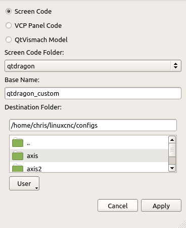

1.1. copy (engl. für kopieren)
Dient zum Kopieren von QtVCP’s eingebautem Screens/VCP Panels/QtVismach Code in einen Ordner, damit man ihn anpassen kann.
In einem Terminal ausführen:
qtvcp copy
QtVCP Kopierdialog - Bildschirm, Panel oder Vismach Code Copy Panel
Figure 1. QtVCP copy Dialog - Bildschirm, VCP Panel oder QtVismach Code Kopieren Panel

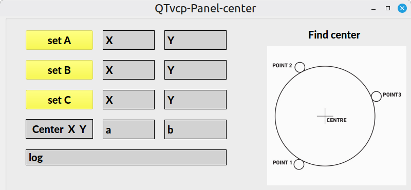

1.2. center
QtVCP Center Finder Panel VCP
Used for finding center of three points.
qtvcp center
1.2.1. Qt Embedding Commands
Fügen Sie diese Zeilen in den Abschnitt [DISPLAY] in Ihrer .ini-Datei ein
Das Beispiel tab_location ist für den QtDragon-Bildschirm.
EMBED_TAB_NAME=Center Finder
EMBED_TAB_COMMAND=qtvcp center
EMBED_TAB_LOCATION=tabWidget_utilities

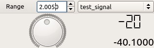

1.4. test_dial
  • This panel has a dial that adjusts SINT and REAL HAL output pins.
  • Der Bereich des Zifferblatts kann über ein Dropdown-Menü eingestellt werden.
  • Die Ausgabe kann mit der spinbox skaliert werden.
  • Eine combobox kann verwendet werden, um automatisch ein Signal auszuwählen und eine Verbindung herzustellen.
loadusr qtvcp test_dial
QtVCP test_dial Panel - Testwahl VCP

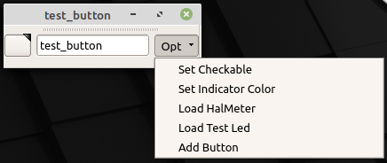

1.5. test_button
  • Dieses Panel hat eine Schaltfläche, die einen HAL-Pin setzt.
  • Die Schaltfläche kann als Momentan- oder als Umschalt-Schaltfläche ausgewählt werden.
  • Ein HAL-Pin wird erstellt, der dem Zustand des Buttons folgt.
  • Die Indikatorfarbe der Schaltfläche kann über ein Dropdown-Menü eingestellt werden.
  • Ein HAL-Pin oder Signal kann ausgewählt werden, um dem Zustand des Buttons zu folgen.
  • Sie können weitere Schaltflächen über das Dropdown-Menü hinzufügen.
  • Sie können ein Halmeter aus dem Dropdown-Menü laden.
  • Sie können eine Test-LED aus dem Dropdown-Menü laden.
  • Die Schaltfläche kann von den Hauptfenstern abgetrennt werden.
So laden Sie test_button aus einem HAL-Skript:
loadusr qtvcp test_button
loadusr qtvcp -o 4 test_button
Der -o Schalter legt fest, mit wie vielen Knöpfen das Panel startet.
Wenn Sie direkt von einem Terminal laden, lassen Sie das loadusr weg.

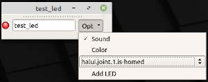

1.6. test_led
  • Dieses Panel verfügt über eine *LED, die ausgewählt werden kann, um HAL-Bit-Pins / Signale * zu beobachten.
  • Die Farbe der LED kann über ein Dropdown-Menü eingestellt werden.
  • Das Textfeld und der Status können als Sprache ausgegeben werden, wenn Ton ausgewählt ist.
  • Eine combobox kann zur automatischen Auswahl und Verbindung mit einem Pin/Signal verwendet werden.
  • Sie können weitere LEDs über das Dropdown-Menü hinzufügen.
  • Die LED kann von den Hauptfenstern abgenommen werden.
So laden Sie test_led aus einem HAL-Skript:
loadusr qtvcp test_led
loadusr qtvcp -o 4 test_led
Der -o-Schalter stellt ein, mit wie vielen LEDs das Panel startet.
Wenn Sie direkt von einem Terminal laden, lassen Sie den loadusr weg.

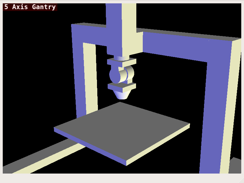

2.2. QtVCP vismach_router_atc
3D-OpenGL-Ansicht einer 3-Achsen-Fräsmaschine im Gantry-Bett-Stil.
Dieses spezielle Panel zeigt, wie man die Modellteile in der Handler-Datei definiert und verbindet, anstatt das vorgefertigte Modell aus der Vismach-Bibliothek von QtVCP zu importieren.

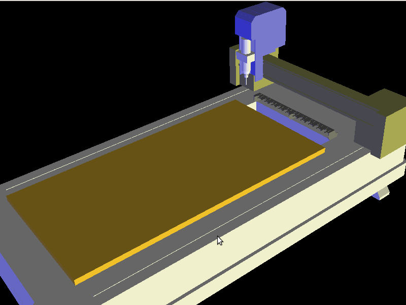

loadusr qtvcp vismach_router_atc
QtVCP vismach_router_atc - 3-Achsen Portalfräsen 3D-Ansichtspanel
Figure 10. QtVCP vismach_router_atc - 3-Achsen Portalfräsen 3D-Ansichtspanel

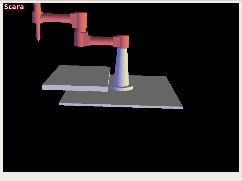

2.3. QtVCP vismach_scara
3D-OpenGL-Ansicht einer SCARA-basierten Fräsmaschine.
loadusr qtvcp vismach_scara
QtVCP vismach_scara - SCARA-Fräse 3D-Ansichtspanel
Figure 11. QtVCP vismach_scara - SCARA Fräse 3D-Ansichtsfenster

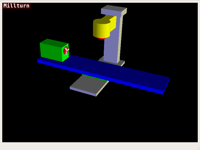

2.4. QtVCP vismach_millturn
3D OpenGL-Ansicht einer 3-Achsen-Fräsmaschine mit einer A-Achse/Spindel.
loadusr qtvcp vismach_millturn
QtVCP `vismach_millturn` - 4 Achsen Drehzentrum 3D Ansichtspanel
Figure 12. QtVCP vismach_millturn - 4 Achsen Drehzentrum 3D Ansichtspanel
2.5. QtVCP vismach_mill_5axis_gantry
3D-OpenGL-Ansicht einer 5-Achsen-Fräsmaschine in Gantry-Bauweise.
loadusr qtvcp vismach_mill_5axis_gantry
QtVCP `vismach_mill_5axis_gantry` - 5-Achsen Gantry Fräse 3D-Ansichtspanel
Figure 13. QtVCP vismach_mill_5axis_gantry - 5-Achsen Gantry Mill 3D-Ansichtspanel

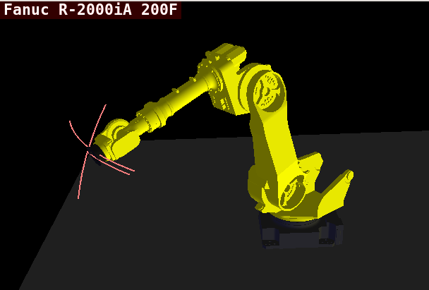

2.6. QtVCP vismach_fanuc_200f
3D openGL-Ansicht eines 6-Gelenk-Roboterarms.
loadusr qtvcp vismach_fanuc_200f
QtVCP vismach_fanuc_200f - 6-Gelenk-Roboterarm
Figure 14. QtVCP vismach_fanuc_200f - 6-Gelenk-Roboterarm
