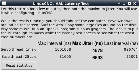

2.1. Latency Test
Чтобы запустить тест, откройте окно терминала (в Ubuntu — Applications → Accessories → Terminal) и выполните следующую команду:
latency-test
Это запустит тест задержки с периодом базового потока 25мкс и периодом сервопотока 1мс. Длительность периода можно указать в командной строке:
latency-test 50000 1000000
Это запустит тест задержки с периодом базового потока 50мкс и периодом сервопотока 1мс.
Для получения доступных параметров введите в командной строке:
latency-test -h
После запуска теста задержки вы должны увидеть что-то вроде этого:
Тест задержки HAL
Figure 1. Тест задержки HAL
Во время выполнения теста вам следует издеваться над компьютером. Перемещать окна по экрану. Полазить по веб-страницам. Скопировать несколько больших файлов на диск. Воспроизвести музыку. Запустить программу OpenGL, например glxgears. Идея состоит в том, чтобы подвергнуть ПК испытаниям, пока тест на задержку проверяет, каковы наихудшие показатели.
Важным числом для программного степпинга является максимальный джиттер базового потока. В приведенном выше примере это 6693 наносекунды (нс) или 6,693 микросекунды (мкс). Запишите это число и введите его в StepConf, когда оно будет запрошено.
В приведенном выше примере latency-test работал всего несколько секунд. Вам следует запустить тест как минимум на несколько минут; иногда наихудшая задержка случается не очень часто или случается только при выполнении какого-то определенного действия. Например, одна материнская плата Intel работала довольно хорошо большую часть времени, но каждые 64 секунды у нее была очень плохая задержка в 300мкс. К счастью, это можно было исправить, см. https://wiki.linuxcnc.org/cgi-bin/wiki.pl?FixingSMIIssues .
Итак, что означают результаты? Если значение Max Jitter меньше 15–20 микросекунд (15 000–20 000 наносекунд), компьютер должен показывать очень хорошие результаты с программным шаговым управлением. Если максимальная задержка составляет около 30–50 микросекунд, вы всё равно можете получить хорошие результаты, но максимальная скорость шага может немного разочаровать, особенно если вы используете микрошаг или ходовые винты с очень малым шагом. Если значения составляют 100 мкс или более, то есть >= 100 000 наносекунд (нс), то ПК не подходит для программного пошагового управления. Значения более 1 миллисекунды (1 000 000 нс) означают, что ПК не подходит для LinuxCNC, независимо от того, используете ли вы программное пошаговое управление или нет.

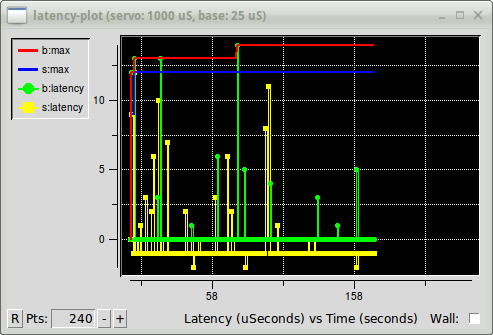

2.2. График задержки
latency-plot создает ленточную диаграмму для базового и сервопотока. Может быть полезно увидеть пики задержки при запуске или использовании других приложений. Использование:
latency-plot --help
Usage:
      latency-plot --help | -?
      latency-plot --hal [Options]
Options:
      --base ns  (base  thread interval in nanoseconds, default:   25000)
      --servo ns (servo thread interval in nanoseconds, default: 1000000)
      --time ms  (report interval in milliseconds, default: 1000)
      --relative (relative clock time (default))
      --actual   (actual clock time)

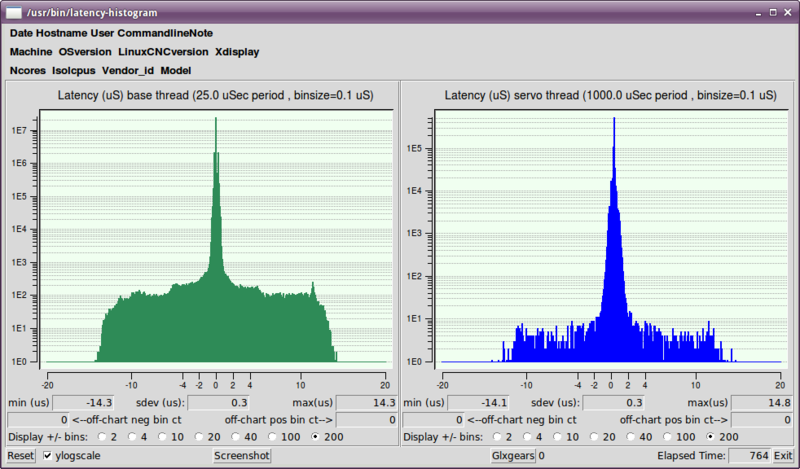

2.3. Гистограмма задержки
Гистограмма задержки приложения отображает гистограмму задержки (jitter) для базового и сервопотока.
Usage:
   latency-histogram --help | -?
   latency-histogram [Options]
Options:
  --base      ns   (base  thread interval in nanoseconds, default:   25000, min:  5000)
  --servo     ns   (servo thread interval in nanoseconds, default: 1000000, min: 25000)
  --bbinsize  ns   (base  bin size in nanoseconds, default: 100
  --sbinsize  ns   (servo bin size in nanoseconds, default: 100
  --bbins     n    (base  bins, default: 200
  --sbins     n    (servo bins, default: 200
  --logscale  0|1  (y axis log scale, default: 1)
  --text      note (additional note, default: "" )
  --show           (show count of undisplayed bins)
  --nobase         (servo thread only)
  --verbose        (progress and debug)
  --nox            (no gui, display elapsed,min,max,sdev for each thread)
Note
При определении задержки LinuxCNC и HAL не должны быть запущены, остановите их с помощью halrun -U. Большое количество столбцов гистограммы и/или малые размеры столбцов замедлят обновления. Для одного потока укажите --nobase (и параметры для сервопотока). Измеренные задержки за пределами диапазона столбцов +/- выводятся со специальными конечными полосами. Используйте --show, чтобы показать количество столбцов вне диаграммы [pos|neg].
