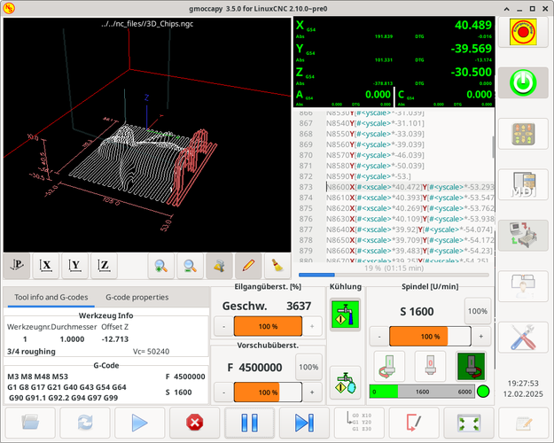

GMOCCAPY ist eine grafische Benutzeroberfläche für LinuxCNC, die für die Verwendung mit einem Touchscreen entwickelt wurde, aber auch auf normalen Bildschirmen mit einer Maus oder Hardware-Tasten und MPG-Rädern verwendet werden kann, da sie HAL-Pins für die häufigsten Anforderungen bereitstellt. Weitere Informationen finden Sie im Folgenden.
Es bietet die Möglichkeit, bis zu 9 Achsen darzustellen, unterstützt einen Drehmodus für normale und rückseitige Werkzeugdrehungen und kann an nahezu jeden Bedarf angepasst werden, da GMOCCAPY eingebettete Tabs und Seitenpanels unterstützt. Als gutes Beispiel dafür siehe gmoccapy_plasma.
GMOCCAPY 3 unterstützt bis zu 9 Achsen und 9 Gelenke. Da GMOCCAPY 3 im Code geändert wurde, um die Gelenk- / Achsenänderungen in LinuxCNC zu unterstützen, funktioniert es nicht mit LinuxCNC 2.7 oder 2.6!
Es unterstützt eine integrierte virtuelle Tastatur (Onboard- oder Matchbox-Tastatur), so dass keine Hardware-Tastatur oder -Maus benötigt wird, kann aber auch mit dieser Hardware verwendet werden. GMOCCAPY bietet eine separate Einstellungsseite, um die meisten Einstellungen der GUI zu konfigurieren, ohne Dateien zu bearbeiten.
GMOCCAPY kann sehr einfach lokalisiert werden, da die entsprechenden Dateien von den linuxcnc.po-Dateien getrennt sind, so dass es nicht nötig ist, unnötiges Zeug zu übersetzen. Wenn Sie eine Übersetzung beisteuern möchten, verwenden Sie bitte den webbasierter Übersetzungseditor Weblate. Weitere Informationen finden Sie im Abschnitt Translations
gmoccapy 5 axis mid

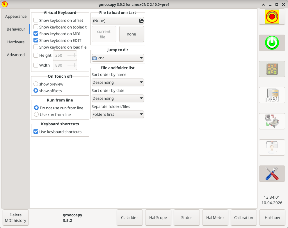

7.2. Behaviour
Konfigurationsseite
Figure 6. GMOCCAPY settings page Behaviour
Virtuelle Tastatur
Mit den Checkboxen kann der Benutzer auswählen, ob die integrierte Tastatur sofort angezeigt werden soll, wenn der MDI-Modus aufgerufen wird, die Offset-Seite aufgerufen wird, das Tooledit-Widget aufgerufen wird oder wenn ein Programm im EDIT-Modus geöffnet wird. Die Tastaturschaltfläche in der unteren Schaltflächenliste wird von diesen Einstellungen nicht beeinflusst, sodass Sie die Tastatur durch Drücken der Schaltfläche ein- oder ausblenden können.
Die Vorsteinstellung ist:
  • Zeige Tastatur bei Offsets = False
  • Zeige Tastatur in Werkzeugverwaltung = False
  • Zeige Tastatur bei MDI = True
  • Zeige Tastatur beim Editieren = True
  • Tastatur beim Laden der Datei anzeigen = False
Note
Wenn dieser Abschnitt nicht empfindlich ist, haben Sie keine virtuelle Tastatur installiert, unterstützt werden onboard und matchbox-keyboard.
Note
Wenn das Tastaturlayout nicht korrekt ist, d.h. ein Klick auf Y ergibt Z, dann wurde das Layout nicht richtig eingestellt, was mit Ihren Gebietsschemaeinstellungen zusammenhängt. Für Onboard kann dies mit einer kleinen Batch-Datei mit folgendem Inhalt gelöst werden:
#!/bin/bash
setxkbmap -model pc105 -layout de -variant basic
Die Buchstaben "de" sind für Deutsch, Sie müssen sie entsprechend Ihrer Locale-Einstellungen setzen. Führen Sie einfach diese Datei vor dem Start von LinuxCNC, kann es auch das Hinzufügen eines Starters zu Ihrem lokalen Ordner getan werden.
./config/autostart
Damit das Layout beim Start automatisch eingestellt wird.
Für matchbox-keyboard müssen Sie Ihr eigenes Layout erstellen, für ein deutsches Layout fragen Sie im Forum.
GMOCCAPY mit Onboard-Tastatur im Bearbeitungsmodus
Onboard keyboard
On Touch Off
Hier können Sie wählen, ob die Registerkarte "Vorschau" oder die Registerkarte "Offset-Seite" angezeigt werden soll, wenn Sie wenn Sie durch Klicken auf die entsprechende untere Schaltfläche in den Touch-off-Modus wechseln.
  • Vorschau anzeigen
  • Offsets anzeigen
Ausführen von gegebener Zeile
Sie können die Ausführung aus der Zeile erlauben oder verbieten. Dadurch wird die entsprechende Schaltfläche unempfindlich (ausgegraut), so dass der Benutzer diese Option nicht verwenden kann. Die Standardeinstellung ist "Aus der Zeile ausführen" deaktivieren.
Warning
Es ist nicht empfehlenswert, "Ab Zeile ausführen" (engl. run from line) zu verwenden, da LinuxCNC sich nicht um alle vorherigen Zeilen im Code vor der Startzeile kümmert. Daher sind Fehler oder Abstürze recht wahrscheinlich.
Tastatürkürzel
Einige Benutzer möchten ihre Maschine mit den Tasten der Tastatur steuern, andere werden dies niemals zulassen. Jeder kann also wählen, ob er sie verwenden möchte oder nicht.
Tastaturkürzel sind standardmäßig deaktiviert. Sie sind zu aktivieren durch die checkbox
  • Nutzen von Tastaturkürzeln (engl. Use keyboard shortcuts)
Warning
Es wird nicht empfohlen, Tastatur-Jogging zu verwenden, da dies ein ernsthaftes Risiko für Bediener und Maschine darstellt.
Bitte achten Sie darauf, wenn Sie eine Drehmaschine benutzen, dann sind die Abkürzungen anders. Siehe das Kapitel zu Drehmaschinen.
Allgemeines
  • F1 - Löst Notaus aus (engl. E-stop) (funktioniert auch, wenn die Tastaturkürzel deaktiviert sind)
  • F2 - Maschine ein-/ausschalten
  • F3 - manueller Modus
  • F5 - MDI-Modus
  • ESC - Abbruch (engl. abort)
Im manuellen Modus
  • Pfeil nach links oder NumPad_Left - Jog X minus
  • Pfeil rechts oder NumPad_rechts - Jog X plus
  • Arrow_up oder NumPad_Up - Jog Y plus
  • Pfeil nach unten oder NumPad_nach unten - Jog Y minus
  • Page_Up oder NumPad_Page_Up - Jog Z plus
  • Page_Down oder NumPad_Page_Down - Jog Z minus
Im Auto-Modus
  • R oder r - Programm starten
  • P oder p - Programm anhalten
  • S oder s - Programm fortsetzen
  • Control + R oder Control + r - Datei erneut laden
Nachrichtenverarbeitung (siehe Nachrichtenverhalten und -darstellung)
  • WINDOWS - Letzte Nachricht löschen
  • Control + Space - Alle Nachrichten löschen
Beim Starten zu ladende Datei
Wählen Sie die Datei, die beim Starten geladen werden soll. Wenn eine Datei geladen ist, kann sie durch Drücken der aktuellen Taste eingestellt werden. Um zu verhindern, dass ein Programm beim Start geladen wird, drücken Sie einfach die Taste None.
The file selection screen will use the filters you have set in the INI file, if there aren’t any filters given, you will only see NGC files. The path will be set according to the INI settings in [DISPLAY] PROGRAM_PREFIX.
NGC files can be explicitly excluded from the file selection screen by passing no_ngc instead of an extension:
PROGRAM_EXTENSION = no_ngc Exclude ngc files from selection screen
Zum Verzeichnis springen
Sie können hier das Verzeichnis einstellen, in das gesprungen werden soll, wenn Sie im Dateiauswahldialog auf die entsprechende Schaltfläche klicken.
File and folder list
For the file chooser page it is possible to change the sorting options with these parameters.
