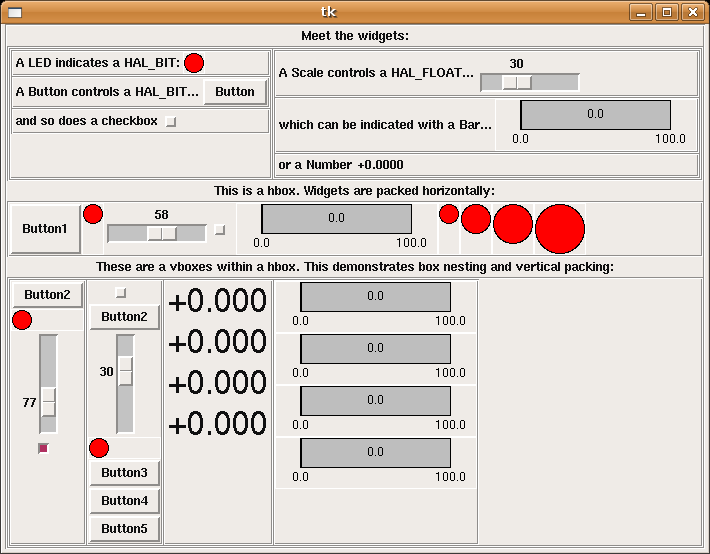

Die folgende Grafik zeigt viele der PyVCP-Widgets.
pyvcp group
Figure 1. PyVCP Widgets Showcase

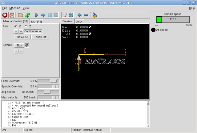

Hier haben wir ein Panel mit einem Label- und einem Balken-Widget erstellt, festgelegt, dass der HAL-Pin, der mit dem Balken verbunden ist, spindle-speed heißen soll, und den maximalen Wert des Balkens auf 5000 gesetzt (siehe Widget Übersicht unten für alle Optionen). Um AXIS auf diese Datei aufmerksam zu machen und sie beim Start aufzurufen, müssen wir in der [DISPLAY] Sektion der INI-Datei folgendes angeben:
PYVCP = spindle.xml
Wenn das Panel am unteren Rand der AXIS-Benutzeroberfläche erscheinen soll, müssen wir im Abschnitt [DISPLAY] der INI-Datei Folgendes angeben:
PYVCP_POSITION = BOTTOM
Alles andere als BOTTOM oder das Weglassen dieser Variable platziert das PyVCP-Panel auf der rechten Seite.
Damit unser Widget tatsächlich die Spindel-Geschwindigkeit anzeigt, muss es mit dem entsprechenden HAL-Signal verbunden werden. Eine HAL-Datei, die ausgeführt wird, sobald AXIS und PyVCP gestartet sind, kann im Abschnitt [HAL] der INI-Datei angegeben werden:
POSTGUI_HALFILE = spindle_to_pyvcp.hal
Diese Änderung führt die in spindle_to_pyvcp.hal angegebenen HAL-Befehle aus. In unserem Beispiel könnte der Inhalt wie folgt aussehen:
net spindle-rpm-filtered => pyvcp.spindle-speed
unter der Annahme, dass ein Signal namens spindle-rpm-filtered bereits existiert. Beachten Sie, dass in Verbindung mit AXIS alle PyVCP-Panel-Widget-HAL-Pins Namen haben, die mit pyvcp. beginnen, alle PyVCP-Embedded-Tab-Widget-HAL-Pins beginnen mit dem als EMBED_TAB_NAME angegebenen Namen, der in Kleinbuchstaben umgewandelt wurde.
pyvcp axis lathe
So sollte das neu erstellte PyVCP-Panel in AXIS aussehen. Die Konfiguration "sim/lathe" ist bereits auf diese Weise konfiguriert.
