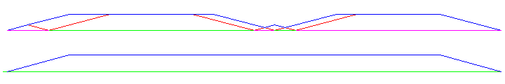

Naiver CAM-Detektor
Aufeinanderfolgende G1-Bewegungen, die nur die XYZ-Achsen betreffen und weniger als Q- von einer geraden Linie abweichen, werden zu einer einzigen geraden Linie zusammengeführt. Diese zusammengefasste Bewegung ersetzt die einzelnen G1-Bewegungen für die Zwecke der Überblendung mit Toleranz. Zwischen den aufeinanderfolgenden Bewegungen darf der kontrollierte Punkt nicht weiter als P- von den tatsächlichen Endpunkten der Bewegungen entfernt sein. Der kontrollierte Punkt berührt bei jeder Bewegung mindestens einen Punkt. Bei G2/3-Bewegungen in der G17 (XY)-Ebene, wenn die maximale Abweichung eines Bogens von einer geraden Linie kleiner ist als die G64 Q-Toleranz, wird der Bogen in zwei Linien unterteilt (vom Bogenanfang zum Mittelpunkt und vom Mittelpunkt zum Ende). Diese Linien unterliegen dann dem naiven Nockenalgorithmus für Linien. Auf diese Weise profitieren sowohl Linien-Bogen-, Bogen-Bogen- und Bogen-Linien-Fälle als auch Linien-Linien von dem "naive cam detector". Dies verbessert die Konturierungsleistung durch Vereinfachung des Pfades.
In der folgenden Abbildung stellt die blaue Linie die tatsächliche Maschinengeschwindigkeit dar. Die roten Linien stellen das Beschleunigungsvermögen der Maschine dar. Die horizontalen Linien unter jedem Diagramm stellen die geplante Bewegung dar. Das obere Diagramm zeigt, wie der Bahnplaner die Maschine bei kurzen Bewegungen abbremst, um innerhalb der Grenzen der Beschleunigungseinstellung der Maschine zu bleiben, damit sie am Ende der nächsten Bewegung exakt zum Stillstand kommt. Das untere Diagramm zeigt die Wirkung des naive cam detectors, der die Bewegungen kombiniert und die Geschwindigkeit besser als geplant beibehält.
Naiver CAM-Detektor
Abbildung 1. Naiver CAM-Detektor
