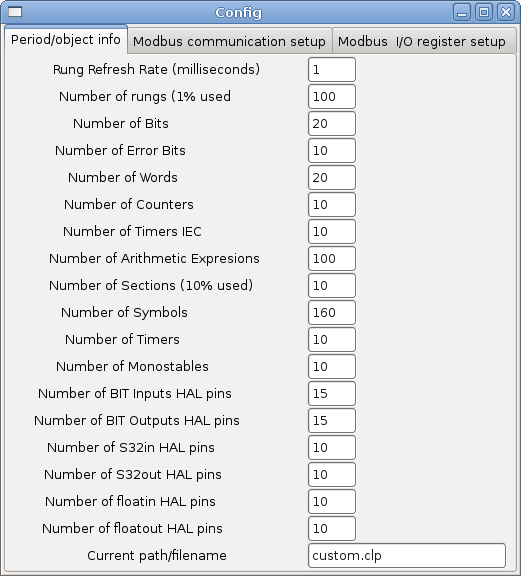

3.3. Variablen
Es ist möglich, die Anzahl der einzelnen Arten von Kontaktplanobjekten beim Laden des ClassicLadder Echtzeitmoduls zu konfigurieren. Wenn Sie die Anzahl der Kontaktplanobjekte nicht konfigurieren, verwendet ClassicLadder die Standardwerte.

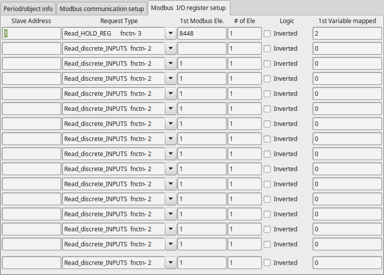

  • --modbus_port=port - (lädt die Modbus-Portnummer)
  • --modmaster - (initialisiert den MODBUS-Master) sollte das Kontaktplanprogramm zur gleichen Zeit laden oder der TCP-Port ist Standard.
  • --modslave - (initialisiert MODBUS-Slave) nur TCP

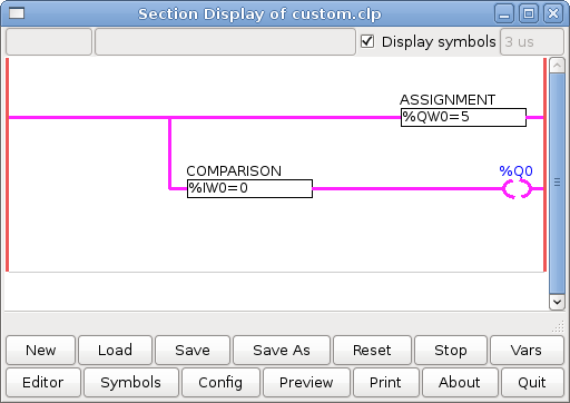

Wenn Sie ClassicLadder mit der GUI laden, werden zwei Fenster angezeigt: Abschnittsanzeige und Abschnittsmanager.

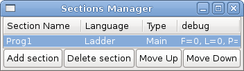

5.1. Sektions-Manager
Wenn Sie ClassicLadder zum ersten Mal starten, sehen Sie ein leeres Fenster des Abschnittsmanagers.
Sections Manager Standardfenster
Figure 1. Sections Manager Standardfenster
In diesem Fenster können Sie Abschnitte benennen, erstellen oder löschen und auswählen, welche Sprache der Abschnitt verwendet. Auf diese Weise benennen Sie auch ein Unterprogramm für Aufrufspulen (engl. call coils).

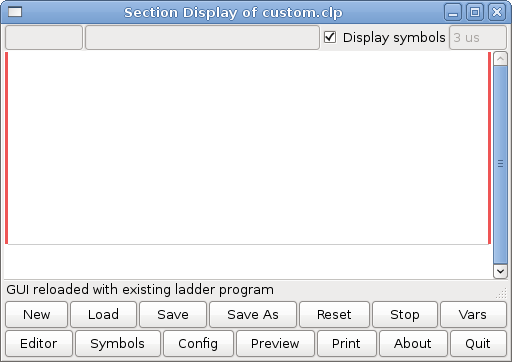

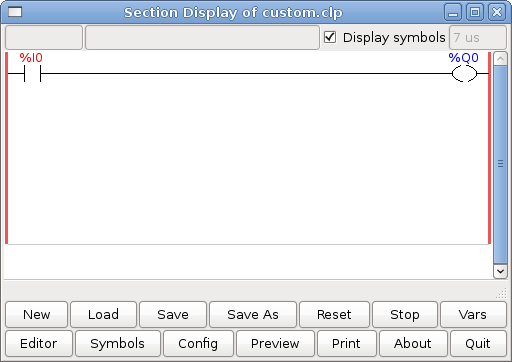

5.2. Abschnittsanzeige

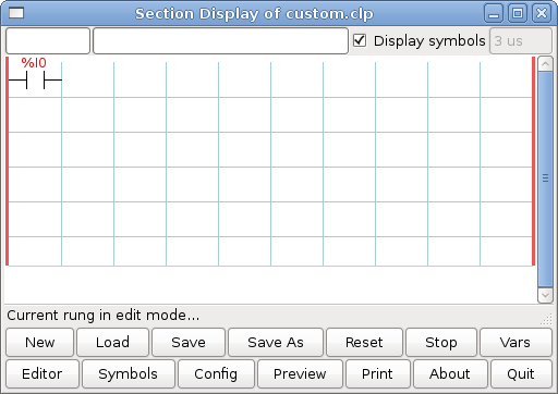

Wenn Sie ClassicLadder zum ersten Mal starten, sehen Sie ein leeres Abschnittsanzeigefenster. Es wird eine leere Sprosse angezeigt.
Standardfenster der Abschnittsanzeige
Figure 2. Standardfenster der Abschnittsanzeige
Die meisten Buttons sind selbsterklärend:
Die Button Vars dient zur Anzeige von Variablen. Sie können sie umschalten, um das eine, das andere, beide oder keines der Fenster anzuzeigen.
Der Button Config wird für Modbus verwendet und zeigt die maximale Anzahl von Kontaktplanelementen an, die mit dem Echtzeitmodul geladen wurden.
Der Button Symbole zeigt eine editierbare Liste von Symbolen für die Variablen an (Hinweis: Sie können die Eingänge, Ausgänge, Spulen usw. benennen).
Mit der Schaltfläche Beenden wird das Nicht-Echtzeitprogramm, d. h. Modbus und das Display, beendet. Das Echtzeit-Kontaktplanprogramm wird weiterhin im Hintergrund ausgeführt.
Über das Kontrollkästchen oben rechts können Sie auswählen, ob Variablennamen oder Symbolnamen angezeigt werden
Vielleicht fällt Ihnen auf, dass unter der Anzeige des Kontaktplanprogramms eine Zeile mit der Aufschrift "Projekt konnte nicht geladen werden…​" zu sehen ist. Das ist die Statusleiste, die Ihnen Informationen über Elemente des Kontaktplanprogramms gibt, auf die Sie im Anzeigefenster klicken. In dieser Statuszeile werden nun die HAL-Signalnamen für die Variablen %I, %Q und das erste %W (in einer Gleichung) angezeigt. Möglicherweise sehen Sie einige lustige Bezeichnungen, wie (103) in den Sprossen. Dies wird (absichtlich) aufgrund eines alten Fehlers angezeigt - beim Löschen von Elementen löschten ältere Versionen manchmal das Objekt nicht mit dem richtigen Code. Vielleicht haben Sie bemerkt, dass die lange horizontale Verbindungstaste in älteren Versionen manchmal nicht funktionierte. Das lag daran, dass das Programm nach dem freien Code suchte, aber etwas anderes fand. Die Zahl in den Klammern ist der nicht erkannte Code. Das Kontaktplanprogramm funktioniert trotzdem, löschen Sie die Codes mit dem Editor und speichern Sie das Programm.

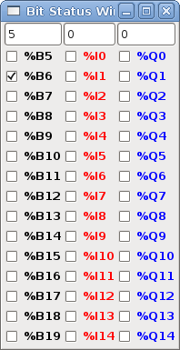

Dies sind zwei Variablenfenster: das Bitstatus-Fenster (boolesch) und das Watch-Fenster (vorzeichenbehaftete Ganzzahl). Die Schaltfläche "Variablen" befindet sich im Fenster "Abschnittsanzeige". Wechseln Sie mit dem Button "Variablen" die Anzeige, um das eine, das andere, beide oder keines der Variablenfenster anzuzeigen.
Bit-Status-Fenster
Figure 3. Bit-Status-Fenster
The Bit Status Window displays some of the boolean (on/off) variable data. Notice all variables start with the % sign. The %I variables represent HAL input bool pins. The %Q represents the relay coil and HAL output bool pins. The %B represents an internal relay coil or internal contact. The three edit areas at the top allow you to select what 15 variables will be displayed in each column. For instance, if the %B Variable column were 15 entries high, and you entered 5 at the top of the column, variables %B5 to %B19 would be displayed. The check boxes allow you to set and unset %B variables manually as long as the ladder program isn’t setting them as outputs. Any Bits that are set as outputs by the program when ClassicLadder is running can not be changed and will be displayed as checked if on and unchecked if off.

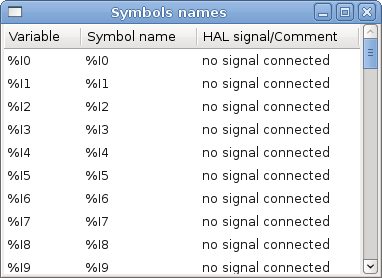

5.4. Symbol-Fenster
Fenster mit Symbolnamen
Figure 5. Fenster mit Symbolnamen
This is a list of symbol names to use instead of variable names to be displayed in the section window when the display symbols check box is checked. You add the variable name (remember the % symbol and capital letters), symbol name. If the variable can have a HAL signal connected to it (%I, %Q, and %W-if you have loaded sint pin with the real time module) then the comment section will show the current HAL signal name or lack thereof. Symbol names should be kept short to display better. Keep in mind that you can display the longer HAL signal names of %I, %Q and %W variable by clicking on them in the section window. Between the two, one should be able to keep track of what the ladder program is connected to!

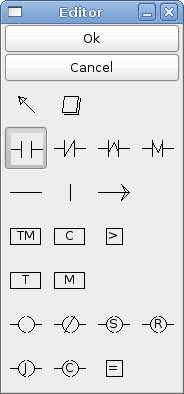

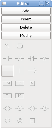

5.5. Das Editor-Fenster
Editor-Fenster
Figure 6. Editor-Fenster
  • Hinzufügen (engl. add) - fügt eine Sprosse nach der ausgewählten Sprosse hinzu
  • Einfügen (engl. insert) - fügt eine Sprosse vor der ausgewählten Sprosse ein
  • Löschen (engl. delete) - löscht die ausgewählte Sprosse
  • Bearbeiten (engl. modify) - öffnet die ausgewählte Sprosse zur Bearbeitung
Beginnend mit dem Bild oben links:
  • Objektauswahl, Radiergummi
  • N.O. (engl. kurz für normally open)-Eingang, N.C. (engl. für normally closed)-Eingang, Eingang mit steigender Flanke, Eingang mit fallender Flanke
  • Horizontale Verbindung, Vertikale Verbindung, Lange Horizontale Verbindung
  • Timer IEC-Block, Zähler (engl. counter-)block, Vergleichsvariable
  • Alter Timer-Block, alter monostabiler Block (diese wurden durch den IEC-Timer ersetzt)
  • SPULEN (engl. coils) - N.O. Ausgang, N.C. Ausgang, den Ausgang setzen, Ausgang zurücksetzen
  • Jump Coil, Call Coil, Variable Zuweisung
Eine kurze Beschreibung der einzelnen Buttons:
  • Selector - ermöglicht es Ihnen, vorhandene Objekte auszuwählen und die Informationen zu ändern.
  • Radiergummi (engl. eraser) - löscht ein Objekt.
  • N.O. Contact - erzeugt einen normalerweise offenen Kontakt. Es kann sich um einen externen HAL-Pin (%I) Eingangskontakt, einen internen Bitspulenkontakt (%B) oder einen externen Spulenkontakt (%Q) handeln. Der HAL-Pin-Eingangskontakt wird geschlossen, wenn der HAL-Pin true ist. Die Spulenkontakte werden geschlossen, wenn die entsprechende Spule aktiv ist (%Q2-Kontakt schließt sich, wenn %Q2-Spule aktiv ist).
  • N.C. Kontakt - erstellt einen normalerweise geschlossenen Kontakt. Es ist das gleiche wie der N.O. Kontakt, außer dass der Kontakt offen ist, wenn der HAL-Pin wahr ist oder die Spule aktiv ist.
  • Rising Edge Contact - erzeugt einen Kontakt, der geschlossen wird, wenn der HAL-Pin von False auf True oder die Spule von nicht-aktiv auf aktiv wechselt.
  • Falling Edge Contact - erzeugt einen Kontakt, der geschlossen wird, wenn der HAL-Pin von true nach false oder die Spule von aktiv zu not wechselt.
  • Horizontale Verbindung - erzeugt eine horizontale Verbindung zu Objekten.
  • Vertikale Verbindung - erzeugt eine vertikale Verbindung zu horizontalen Linien.
  • Horizontal Running Connection - erstellt eine horizontale Verbindung zwischen zwei Objekten und ist eine schnelle Möglichkeit, Objekte zu verbinden, die mehr als einen Block voneinander entfernt sind.
  • IEC Timer - erstellt einen Timer und ersetzt den Timer.
  • Timer - erstellt ein Timer-Modul (veraltet, verwenden Sie stattdessen IEC-Timer).
  • Monostabil - erstellt ein monostabiles One-Shot-Modul
  • Counter - erstellt ein Zählermodul.
  • Compare - erstellt einen Vergleichsblock, um Variablen mit Werten oder anderen Variablen zu vergleichen, z.B. %W1<=5 oder %W1=%W2. Der Vergleich kann nicht auf der rechten Seite der Abschnittsanzeige platziert werden.
  • Variablenzuweisung (engl. variable assignment) - erstellt einen Zuweisungsblock, damit Sie Variablen Werte zuweisen können, z.B. %W2=7 oder %W1=%W2. ASSIGNMENT-Funktionen können nur auf der rechten Seite der Abschnittsanzeige platziert werden.

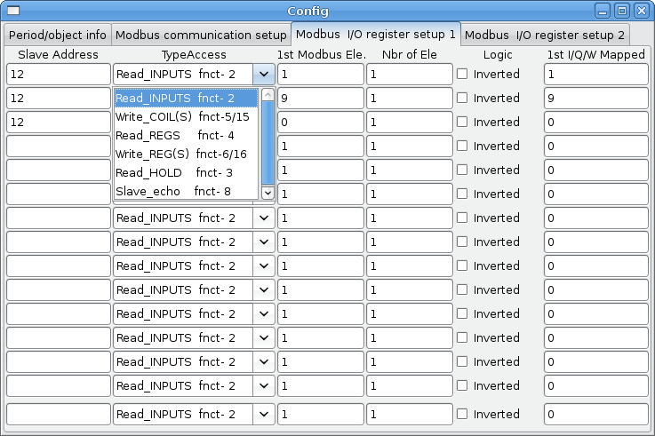

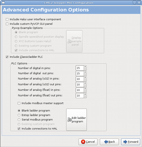

5.6. Konfigurationsfenster
Das Konfigurationsfenster zeigt den aktuellen Projektstatus und enthält die Registerkarten für die Modbus-Einrichtung.
Figure 7. Konfigurationsfenster

Die folgende Abbildung zeigt ein Zuweisungs- und ein Vergleichsbeispiel. %QW0 ist ein S32out-Bit und %IW0 ist ein S32in-Bit. In diesem Fall wird der HAL-Pin classicladder.0.s32out-00 auf einen Wert von 5 gesetzt, und wenn der HAL-Pin classicladder.0.s32in-00 0 ist, wird der HAL-Pin classicladder.0.out-00 auf True gesetzt.
Beispiel für Zuordnen/Vergleichen
Figure 8. Beispiel für Zuordnen/Vergleichen von mit SPS
Assignment Expression
Figure 9. Beispiel für einen Zuweisungsausdruck
Comparison Expression
Figure 10. Beispiel für einen Vergleichsausdruck

9. Modbus
Zu beachtende Punkte:
  • Modbus ist ein Nicht-Echtzeitprogramm, so dass es auf einem stark belasteten Computer zu Latenzproblemen kommen kann.
  • Modbus eignet sich nicht wirklich für harte Echtzeit-Ereignisse wie die Positionssteuerung von Motoren oder die Steuerung von Notausschaltern.
  • Das ClassicLadder GUI muss ausgeführt werden, damit Modbus ausgeführt werden kann.
  • Modbus ist noch nicht ganz fertig, so dass nicht alle Modbus-Funktionen zur Verfügung stehen.
Um MODBUS zu initialisieren, müssen Sie dies beim Laden des ClassicLadder Nicht-Echtzeitprogramms angeben.
Laden von Modbus
loadusr -w classicladder --modmaster myprogram.clp
Das -w bewirkt, dass HAL wartet, bis Sie ClassicLadder schließen, bevor es die Echtzeit-Sitzung beendet. ClassicLadder lädt auch einen TCP-Modbus-Slave, wenn Sie --modserver auf der Kommandozeile hinzufügen.
Modbus-Funktionen
  • 1 - Spulen lesen
  • 2 - Eingänge lesen
  • 3 - Halteregister lesen
  • 4 - Eingaberegister lesen
  • 5 - einzelne Spulen schreiben
  • 6 - Einzelnes Register schreiben
  • 8 - Echo-Test
  • 15 - mehrere Spulen schreiben
  • 16 - mehrere Register schreiben
Wenn Sie beim Laden des Nicht-Echtzeit-Programms ClassicLadder kein --modmaster angeben, wird diese Seite nicht angezeigt.
E/A (engl. I/O)-Konfiguration
Figure 12. Modbus I/O-Konfiguration
Konfig Coms
Figure 13. Modbus-Kommunikationskonfiguration
  • SERIAL PORT - Für IP leer. Für seriell der Ort/Name des seriellen Treibers, z.B. /dev/ttyS0 ( oder /dev/ttyUSB0 für einen USB-zu-Seriell-Konverter).
  • SERIAL SPEED - Sollte auf Geschwindigkeit eingestellt sein, für die der Slave eingestellt ist - 300, 600, 1200, 2400, 4800, 9600, 19200, 38400, 57600, 115200 werden unterstützt.
  • PAUSE AFTER TRANSMIT - Pause (Millisekunden) nach dem Senden und vor dem Empfang der Antwort, einige Geräte benötigen mehr Zeit (z. B. USB-zu-Seriell-Konverter).
  • PAUSE INTER-FRAME - Pause (Millisekunden) nach Erhalt der Antwort vom Slave. Dadurch wird der Arbeitszyklus von Anforderungen festgelegt (es ist eine Pause für JEDE Anforderung).
  • REQUEST TIMEOUT LENGTH - Länge (Millisekunden) der Zeit, bevor wir entscheiden, dass der Slave nicht geantwortet hat.
  • MODBUS ELEMENT OFFSET - wird verwendet, um die Elementnummern um 1 zu kompensieren (für Hersteller, die Unterschiede nummerieren).
  • DEBUG LEVEL - Setzen Sie dies auf 0-3 (0, um das Drucken von Debug-Informationen neben No-Response-Fehlern zu stoppen).
  • READ COILS/INPUTS MAP TO - Wählen Sie, welche Variablen die gelesenen Spulen/Eingänge aktualisieren sollen. (B oder Q).
  • WRITE COILS MAP TO - Wählen Sie aus, von welchen Variablen, von denen Schreibspulen aktualisiert werden sollen (B, Q oder I).
  • READ REGISTERS/HOLDING - Wählen Sie aus, welche Variablen durch das Lesen von Registern aktualisiert werden sollen (W oder QW).
  • WRITE REGISTERS MAP TO - Wählen Sie aus, von welchen Variablen die Leseregister aktualisiert werden (W, QW oder IW).
  • SLAVE-ADRESSE - Für serielle die Slave-ID-Nummer normalerweise auf dem Slave-Gerät einstellbar (normalerweise 1-256). Für IP die Slave-IP-Adresse plus optional die Portnummer.
  • TYPE ACCESS - Dies wählt den MODBUS-Funktionscode aus, der an den Slave gesendet werden soll (z. B. welche Art von Anfrage).
  • COILS / INPUTS - Eingänge und Spulen (Bits) werden aus I-, B- oder Q-Variablen gelesen / geschrieben (Benutzerauswahl).
  • REGISTERS (WORDS) - Register (Wörter/Zahlen) werden IW-, W- oder QW-Variablen zugeordnet (Benutzerauswahl).
  • 1st MODBUS ELEMENT - Die Adresse (oder Registernummer) des ersten Elements in einer Gruppe (Denken Sie daran, MODBUS ELEMENT OFFSET richtig einzustellen).
  • ANZAHL DER ELEMENTE - Die Anzahl der Elemente in dieser Gruppe.
  • LOGIC - Sie können die Logik hier umkehren.
  • 1st%I%Q IQ WQ MAPPED - Dies ist die Startnummer von %B, %I, %Q, %W, %IW oder %QW Variablen, die auf/von der Modbus-Elementgruppe zugeordnet werden (beginnend mit der ersten Modbus-Elementnummer).
Im obigen Beispiel: Portnummer - für meinen Computer war /dev/ttyS0 meine serielle Schnittstelle.
Die serielle Geschwindigkeit ist auf 9600 Baud eingestellt.
Die Slave-Adresse ist auf 12 gesetzt (auf meinem VFD kann ich dies von 1-31 einstellen, was bedeutet, dass ich auf einem System maximal mit 31 VFDs sprechen kann).
Die erste Zeile ist für 8 Eingangsbits eingerichtet, beginnend mit der ersten Registernummer (Register 1). Die Registernummern 1-8 werden also auf die %B-Variablen von ClassicLadder abgebildet, beginnend bei %B1 und endend bei %B8.
Die zweite Zeile ist für 2 Ausgangsbits ab der neunten Registernummer (Register 9) eingestellt, so dass die Registernummern 9-10 auf die %Q-Variablen von ClassicLadder abgebildet werden, die bei %Q9 beginnen und bei %Q10 enden.
Die dritte Zeile ist so eingestellt, dass 2 Register (je 16 Bit) geschrieben werden, beginnend mit der 0ten Registernummer (Register 0), so dass die Registernummern 0-1 auf die %W-Variablen des ClassicLadder abgebildet werden, beginnend mit %W0 und endend mit %W1.
Es ist leicht, einen Off-by-One-Fehler zu machen, da die Modbus-Elemente manchmal bei 1 und nicht bei 0 referenziert werden (eigentlich ist das laut Standard so vorgesehen!). Sie können die Optionsschaltfläche für den Modbus-Element-Offset verwenden, um dies zu vermeiden.
In den Unterlagen zu Ihrem Modbus-Slave-Gerät finden Sie Informationen darüber, wie die Register aufgebaut sind - es gibt keine Standardmethode.
Die Parameter SERIAL PORT, PORT SPEED, PAUSE und DEBUG-Level können geändert werden (beim Schließen des Konfigurationsfensters werden die Werte übernommen, die Radio-Buttons gelten jedoch sofort).
Um die Echo-Funktion zu verwenden, wählen Sie die Echo-Funktion aus und fügen Sie die Slave-Nummer hinzu, die Sie testen möchten. Sie müssen keine Variablen angeben.
Die Nummer 257 wird an die von Ihnen angegebene Slave-Nummer gesendet und der Slave sollte sie zurücksenden. Sie müssen ClassicLadder in einem Terminal laufen lassen, um die Nachricht zu sehen.

Hier wird der ClassicLadder so eingestellt, dass er den Slave 1 auffordert, die Holding-Register (Funktionscode 3) ab Adresse 8448 (0x2100) zu lesen. Wir fordern die Rückgabe von 1 (2 Byte breiten) Datenelement an. Wir ordnen es einer ClassicLadder-Variablen zu, startend bei 2.
Config I/O Register Einstellung
Figure 14. Modbus I/O-Register-Setup
Hinweis in diesem Bild haben wir die Debug-Ebene auf 1 gesetzt, so dass Modbus-Nachrichten an das Terminal ausgegeben werden. Wir haben unsere Lese- und Schreibregister den %W-Variablen von ClassicLadder zugeordnet, so dass unsere zurückgegebenen Daten in %W2 sind, wie in dem anderen Bild, in dem wir die Daten ab dem 2. Element zugeordnet haben.
Kommunikation Einstellung
Figure 15. Einrichtung der Modbus-Kommunikation

Stepconf ClassicLadder
Figure 16. StepConf ClassicLadder
12.1. Hinzufügen der Module
Wenn Sie den StepConf-Assistenten zum Hinzufügen von ClassicLadder verwendet haben, können Sie diesen Schritt überspringen.

Abschnitt Display mit Grid
Figure 17. Abschnitt Display mit Grid
Klicken Sie nun auf den N.O.-Eingang im Editorfenster.
Editor-Fenster
Figure 18. Editor-Fenster
Klicken Sie nun in das obere linke Raster, um den N.O.-Eingang in der Leiter zu platzieren.

Abschnittsanzeige mit Sprosse
Figure 20. Abschnittsanzeige mit Sprosse
Klicken Sie nun im Editor-Fenster auf die Schaltfläche OK. Jetzt sollte Ihre Abschnittsanzeige wie folgt aussehen:
Abschnitt Anzeige Beendet
Figure 21. Abschnitt Anzeige Beendet
Um die neue Datei zu speichern, wählen Sie Speichern unter und geben Sie ihr einen Namen. Die Erweiterung .clp wird automatisch hinzugefügt. Als Speicherort sollte standardmäßig das laufende Konfigurationsverzeichnis angegeben werden.
Speichern unter Dialog
Figure 22. Speichern unter Dialog
