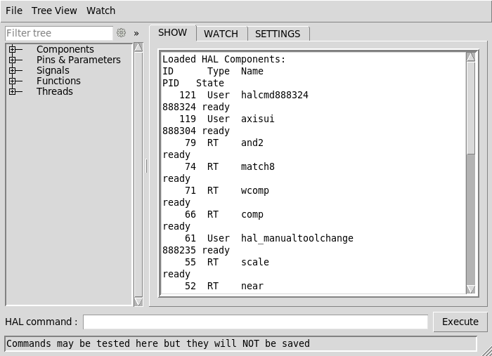

Nun, nach dem Laden des Moduls, ist es an der Zeit, halcmd vorzustellen, das Kommandozeilenwerkzeug, das zur Konfiguration der HAL verwendet wird. Dieses Tutorial wird nur eine Auswahl der Funktionen von halcmd vorstellen. Eine ausführlichere Beschreibung finden Sie unter man halcmd oder in der Referenz im Abschnitt HAL Befehle (engl. commands) dieses Dokuments. Die erste halcmd-Funktion ist der show-Befehl. Dieser Befehl zeigt Informationen über den aktuellen Zustand der HAL an. Um alle installierten Komponenten anzuzeigen:
halrun/halcmd anzeigenhalcmd: show comp
Loaded HAL Components:
ID Type Name PID State
3 RT siggen ready
2 User halcmd2177 2177 ready
Da halcmd selbst auch eine HAL-Komponente ist, wird sie immer in der Liste erscheinen. Die Zahl hinter "`halcmd" in der Komponentenliste ist die UNIX-Prozess-ID. Da es möglich ist, mehr als eine Kopie von halcmd gleichzeitig laufen zu lassen (z.B. in verschiedenen Terminalfenstern), wird die PID an das Ende des Namens angehängt, um ihn eindeutig zu machen. Die Liste zeigt auch die Komponente "siggen", die wir im vorherigen Schritt installiert haben. Das "RT" unter "Typ" zeigt an, dass "siggen" eine Echtzeitkomponente ist. Das "User" unter "Type" zeigt an, dass es sich um eine nicht-Echtzeit-Komponente handelt.

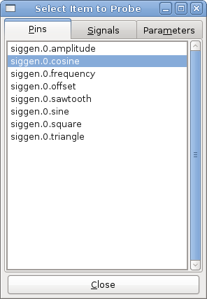

Das erste Fenster, das Sie sehen, ist das Fenster "Zu untersuchendes Element auswählen" (engl. select Item to probe).
Dieser Dialog hat drei Registerkarten. Auf der ersten Registerkarte werden alle HAL-Pins des Systems angezeigt. Auf der zweiten Registerkarte werden alle Signale angezeigt, und auf der dritten alle Parameter. Wir möchten uns zuerst den Pin siggen.0.cosine ansehen, also klicken Sie darauf und dann auf die Schaltfläche "Schließen" (engl. close). Das Dialogfeld für die Sondenauswahl wird geschlossen, und das Messgerät sieht ungefähr so aus wie in der folgenden Abbildung.
Um zu ändern, was das Messgerät anzeigt, drücken Sie auf die Schaltfläche "Auswählen", wodurch das Fenster "Zu messendes Element auswählen" wieder angezeigt wird.
Sie sollten sehen, wie sich der Wert ändert, wenn siggen seine Kosinuswelle erzeugt. Das Halmeter aktualisiert seine Anzeige etwa 5 Mal pro Sekunde.

Auf der linken Seite des Bildschirms, wie in der obigen Abbildung gezeigt, befindet sich eine Baumansicht, die dem Dateibrowser ähnelt, den Sie vielleicht kennen. Auf der rechten Seite befindet sich ein Notizbuch mit Registerkarten für Anzeigen, Beobachten und Einstellungen.
6.2. HAL Baum-Darstellung (engl. Tree Area)
Standardmäßig filtert dieser Eintrag den Baum nach Pin-Namen oder Baum-Knoten durch einen regulären Ausdruck. Zum Beispiel würde die Eingabe von "lim-sw" den Baum nach dem folgenden filtern:
joint.0.neg-lim-sw-in joint.0.pos-lim-sw-in joint.1.neg-lim-sw-in joint.1.pos-lim-sw-in joint.2.neg-lim-sw-in joint.3.pos-lim-sw-in
Wenn Sie alle "joint.0"-Beziehungen anzeigen möchten, müssen Sie auf das Einstellungssymbol klicken und "Full path" (engl. für vollständiger Pfad) auswählen. Achten Sie darauf, die Sonderzeichen für reguläre Ausdrücke zu escapen, d.h. Sie müssen "joint\.1\." eingeben, um explizit den Punkt abzufragen und nicht auch joint 10 zu finden.
Der Baum zeigt alle wichtigen Teile eines HAL. Vor jedem Teil befindet sich ein kleines Plus- (+) oder Minuszeichen (-) in einem Kästchen, mit dem Sie den entsprechenden Teil des Baums auf- oder zuklappen können.
Sie können die Baumansicht auch über das Menü Baumansicht (engl. tree view) am oberen linken Rand der Anzeige erweitern oder reduzieren.
Unter der Baumansicht finden Sie: Alle aufklappen (engl. expand all), Alle zuklappen (engl. collapse all); Pins aufklappen (engl. expand pins), Parameter aufklappen (engl. expand parameters), Signale aufklappen (engl. expand signals); und Baumansicht neu laden (engl. reload tree view). Baumansicht neu laden ist nützlich, wenn zur Laufzeit neue Komponenten geladen werden und angezeigt werden sollen.
Because the pins and parameters of a component cannot share the same name, they are listed together in a single Pins & Parameters branch, with parameters shown in brown. To list pins and parameters in separate branches, enable Separate parameters from pins in tree in the Settings tab.
6.3. HAL Show Area
Wenn Sie auf den Namen des Knotens klicken, z.B. "Komponenten" (engl. components) im Baum, wird Ihnen (unter der Registerkarte "Show") alles angezeigt, was HAL über den Inhalt dieses Knotens weiß. Abbildung Halshow Show Tab zeigt eine Liste, die genau so aussieht, wie wenn Sie auf den Namen "Components" klicken. Die Informationsanzeige ist genau wie bei den traditionellen textbasierten HAL-Analysetools. Der Vorteil hier ist, dass wir per Mausklick Zugriff haben, und zwar so umfassend oder so gezielt, wie Sie es brauchen.
Wenn wir uns die Baumdarstellung genauer ansehen, sehen wir, dass die sechs Hauptteile eines HAL alle um mindestens eine Ebene erweitert werden können. Wenn diese Ebenen erweitert werden, können Sie die Antwort genauer betrachten, wenn Sie auf den ganz rechten Baumknoten klicken. Sie werden feststellen, dass es einige HAL-Pins und Parameter gibt, die mehr als eine Antwort anzeigen. Dies liegt an der Art der Suchroutinen in halcmd selbst. Wenn Sie einen Pin suchen, erhalten Sie möglicherweise zwei Antworten, wie hier:
Component Pins: Owner Type Dir Value Name 06 bool -W TRUE parport.0.pin-10-in 06 bool -W FALSE parport.0.pin-10-in-not
Der Name des zweiten Pins enthält den vollständigen Namen des ersten.
Ausgewählter Text auf der Registerkarte Anzeigen kann mit der rechten Maustaste oder STRG-C kopiert werden.
Im Bereich Anzeigen können Sie Stecknadeln aus ausgewähltem Text hinzufügen, indem Sie das Kontextmenü verwenden. Alle gültigen Pins, die in der Auswahl enthalten sind, werden der Registerkarte "Beobachten" (engl. watch) hinzugefügt.

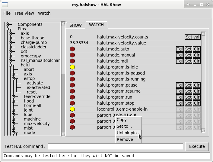

6.4. Watch Area
Wenn Sie auf die Registerkarte "Beobachten" (engl. watch) klicken, wird eine leere Leinwand (engl. canvas) angezeigt. Sie können Signale und Pins zu diesem Canvas hinzufügen und ihre Werte beobachten. Sie können Signale oder Pins hinzufügen, wenn die Registerkarte "Überwachen" angezeigt wird, indem Sie in der Strukturansicht auf den Namen des Signals klicken.
Sie können auch alle Unterpunkte dieses Knotens hinzufügen, indem Sie diese im Rechtsklickmenü auswählen (siehe Abbildung Halshow Watch Tab).
Die folgende Abbildung zeigt diese Leinwand (engl. canvas) mit mehreren Pins.
Watch displays bool type (binary) values using colored circles representing LEDs. They show as dark red when a bool signal or pin is false, and as light yellow whenever that signal is true. If you select a pin or signal that is not a bool type (binary) signal, watch will show it as a numerical value. Pins are displayed in black, signals in blue and parameters in brown.
Watch ermöglicht es Ihnen, schnell Schalter zu testen oder die Auswirkungen von Änderungen zu sehen, die Sie an LinuxCNC vornehmen, während Sie die grafische Benutzeroberfläche verwenden. Die Bildwiederholfrequenz von watch ist etwas zu langsam, um Stepperimpulse zu sehen, aber Sie können sie für diese verwenden, wenn Sie eine Achse sehr langsam oder in sehr kleinen Entfernungsschritten bewegen.
Die Pins und Signale, die beschreibbar sind, haben auf der rechten Seite Schaltflächen zur Manipulation. Pins, die mit einem Signal verknüpft sind, haben deaktivierte Schaltflächen. Um diese Werte zu setzen, muss der entsprechende Pin vom Signal entkoppelt werden. Dies kann durch Rechtsklick auf den Signalnamen und Auswahl von "Unlink pin" geschehen, siehe Watch Tach Context Menu.
Die Beobachtungsliste wird beim Beenden automatisch gespeichert. Wenn du nicht möchtest, dass Halshow deine Beobachtungsliste speichert, kannst du dies in den Einstellungen (engl. settings) deaktivieren.
Context Menu
Das Kontextmenü ermöglicht zudem:
Kopieren des Pinnamens in die Zwischenablage
Einen Wert einstellen
Einen Pin trennen (sofern mit einem Signal verbunden)
Apin in der Strukturansicht anzeigen (hebt den Pin hervor, scrollt nicht zur Position)
Entfernen eines Pins aus der Liste

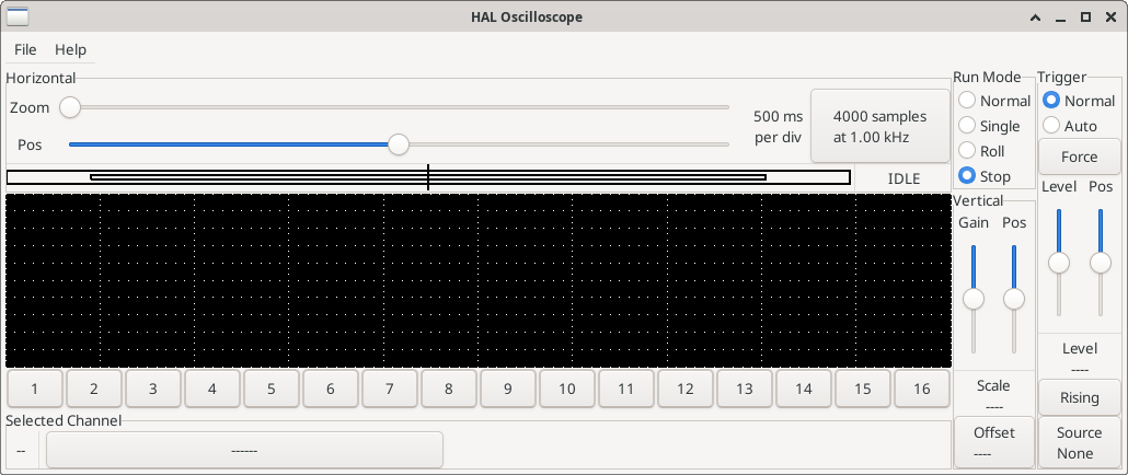

7. Halscope
The previous example generates some very interesting signals. But much of what happens is far too fast to see with halmeter. To take a closer look at what is going on inside the HAL, we want an oscilloscope. Fortunately HAL has one, called halscope.
Halscope besteht aus zwei Teilen - einem Echtzeit-Teil, der die HAL-Signale liest, und einem Nicht-Echtzeit-Teil, der die grafische Benutzeroberfläche und die Anzeige bereitstellt. Sie müssen sich jedoch nicht darum kümmern, da der Nicht-Echtzeit-Teil den Echtzeit-Teil bei Bedarf automatisch lädt.
Wenn LinuxCNC in einem Terminal läuft, können Sie halscope mit dem folgenden Befehl starten.
halcmd loadusr halscope
Wenn LinuxCNC nicht läuft oder die Datei autosave.halscope nicht mit den Pins übereinstimmt, die im aktuell laufenden LinuxCNC verfügbar sind, öffnet sich das Scope-GUI-Fenster, unmittelbar gefolgt von einem Dialog Realtime function not linked, der wie die folgende Abbildung aussieht. Um die Abtastrate zu ändern, klicken Sie mit der linken Maustaste auf das Feld Samples.
In diesem Dialogfeld stellen Sie die Abtastrate für das Oszilloskop ein. Für den Moment wollen wir einmal pro Millisekunde abtasten, also klicken wir auf den 1 ms-Thread slow und lassen den Multiplikator bei 1. Wir werden auch die Aufzeichnungslänge bei 4000 Abtastungen belassen, so dass wir bis zu vier Kanäle auf einmal verwenden können. Wenn Sie einen Thread auswählen und dann auf "OK" klicken, verschwindet das Dialogfeld, und das Scope-Fenster sieht ungefähr so aus wie in der folgenden Abbildung.

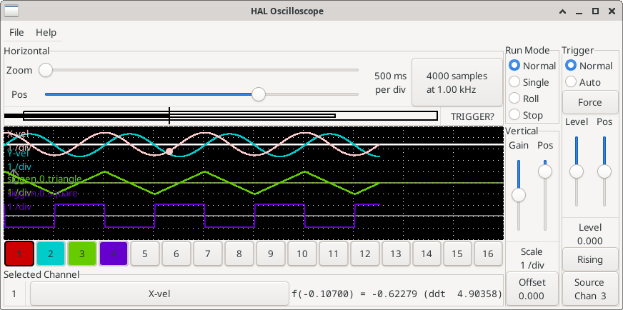

7.1. Anschließen der Oszilloskop-Sonden

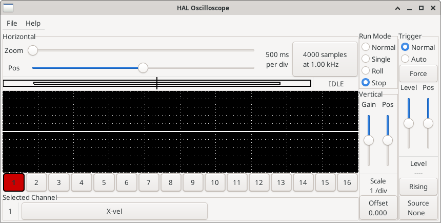

An diesem Punkt ist Halscope einsatzbereit. Wir haben bereits eine Abtastrate und eine Aufzeichnungslänge gewählt, so dass der nächste Schritt darin besteht, zu entscheiden, was wir uns ansehen wollen. Dies ist gleichbedeutend mit dem Anschließen von "virtuellen Oszilloskop-Sonden" an den HAL. Halscope verfügt über 16 Kanäle, aber die Anzahl, die Sie gleichzeitig verwenden können, hängt von der Aufzeichnungslänge ab - mehr Kanäle bedeuten kürzere Aufzeichnungen, da der für die Aufzeichnung verfügbare Speicher auf etwa 16.000 Samples festgelegt ist.

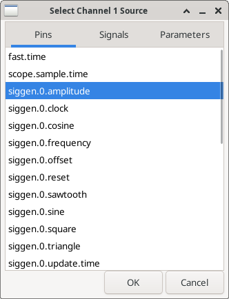

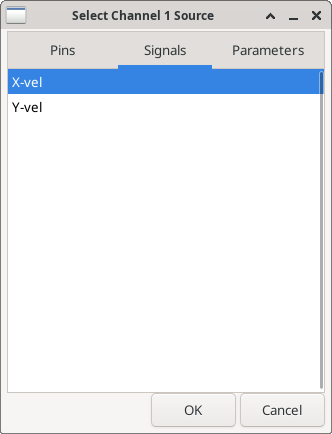

Die Kanalschaltflächen befinden sich am unteren Rand des Halskop-Bildschirms. Wenn Sie auf die Schaltfläche "1" klicken, wird das Dialogfeld "Select Channel Source" (Kanalquelle auswählen) angezeigt, wie in der folgenden Abbildung dargestellt. Dieser Dialog ist dem von Halmeter verwendeten Dialog sehr ähnlich. Wir möchten uns die Signale ansehen, die wir zuvor definiert haben, also klicken wir auf die Registerkarte "Signale", und der Dialog zeigt alle Signale im HAL an (in diesem Beispiel nur zwei).
Um ein Signal auszuwählen, klicken Sie es einfach an. In diesem Fall möchten wir, dass auf Kanal 1 das Signal "X-vel" angezeigt wird. Klicken Sie auf die Registerkarte "Signale" und dann auf "X-vel". Das Dialogfeld schließt sich und der Kanal ist nun ausgewählt.
Die Taste für Kanal 1 wird gedrückt, und die Kanalnummer 1 und die Bezeichnung "X-vel" erscheinen unter der Tastenreihe. Diese Anzeige zeigt immer den ausgewählten Kanal an - Sie können mehrere Kanäle auf dem Bildschirm haben, aber der ausgewählte Kanal ist hervorgehoben, und die verschiedenen Steuerelemente wie vertikale Position und Skalierung funktionieren immer für den ausgewählten Kanal.
Um ein Signal zu Kanal 2 hinzuzufügen, klicken Sie auf die Schaltfläche "2". Wenn der Dialog angezeigt wird, klicken Sie auf die Registerkarte "Signale" und dann auf "Y-vel". Wir wollen uns auch die Rechteck- und Dreieckswellenausgänge ansehen. Es sind keine Signale mit diesen Pins verbunden, daher verwenden wir stattdessen die Registerkarte "Pins". Für Kanal 3 wählen Sie siggen.0.triangle und für Kanal 4 siggen.0.square.
7.2. Erfassen unserer ersten Wellenformen

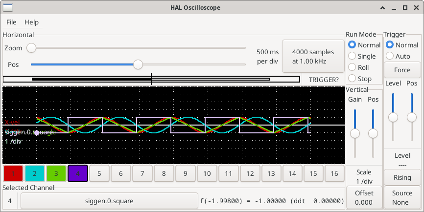

Nachdem wir nun mehrere Sonden an den HAL angeschlossen haben, ist es an der Zeit, einige Wellenformen zu erfassen. Zum Starten des Oszilloskops klicken Sie auf die Schaltfläche "Normal" im Abschnitt "Run Mode" des Bildschirms (oben rechts). Da wir eine Aufzeichnungslänge von 4000 Samples haben und 1000 Samples pro Sekunde erfassen, wird halscope etwa 2 Sekunden brauchen, um die Hälfte seines Puffers zu füllen. Während dieser Zeit zeigt ein Fortschrittsbalken direkt über dem Hauptbildschirm an, dass der Puffer gefüllt ist. Sobald der Puffer halb voll ist, wartet das Scope auf einen Trigger. Da wir noch keinen konfiguriert haben, wird es ewig warten. Um es manuell auszulösen, klicken Sie auf die Schaltfläche "Erzwingen" im Abschnitt "Auslöser" oben rechts. Sie sollten sehen, wie sich der Rest des Puffers füllt, und dann werden die erfassten Wellenformen auf dem Bildschirm angezeigt. Das Ergebnis sieht ungefähr so aus wie in der folgenden Abbildung.
Das Feld Ausgewählter Kanal am unteren Rand zeigt an, dass die violette Kurve die aktuell ausgewählte Kurve ist, Kanal 4, der den Wert des Pins siggen.0.square anzeigt. Klicken Sie auf die Kanalschaltflächen 1 bis 3, um die anderen drei Spuren zu markieren.
7.3. Vertikale Anpassungen
Die Spuren sind nur schwer zu unterscheiden, da alle vier übereinander liegen. Um dies zu beheben, verwenden wir die "Vertikal"-Steuerungen in der Box auf der rechten Seite des Bildschirms. Diese Regler wirken sich auf den aktuell ausgewählten Kanal aus. Bei der Einstellung der Verstärkung ist zu beachten, dass sie einen riesigen Bereich abdeckt - im Gegensatz zu einem echten Oszilloskop kann dieses Gerät Signale von sehr kleinen (Pico-Einheiten) bis zu sehr großen (Tera-Einheiten) anzeigen. Mit dem Positionsregler wird die angezeigte Kurve nur über die Höhe des Bildschirms nach oben und unten bewegt. Für größere Einstellungen sollte die Offset-Taste verwendet werden.
Die große Schaltfläche Ausgewählter Kanal am unteren Rand zeigt an, dass Kanal 1 der aktuell ausgewählte Kanal ist und dass er mit dem X-vel-Signal übereinstimmt. Versuchen Sie, auf die anderen Kanäle zu klicken, um ihre Spuren sichtbar zu machen und sie mit dem Pos-Cursor verschieben zu können.
7.4. Triggering (automatisches Auslösen)

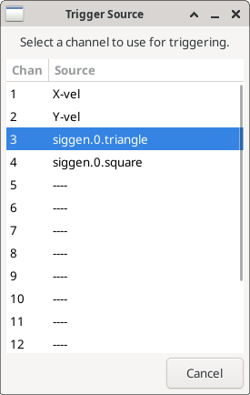

Die Verwendung des Button "Erzwingen" ist eine eher unbefriedigende Art, das Oszilloskop auszulösen. Um eine echte Triggerung einzurichten, klicken Sie auf die Schaltfläche "Quelle" unten rechts. Daraufhin wird das Dialogfeld "Trigger Source" (Triggerquelle) angezeigt, das einfach eine Liste aller derzeit angeschlossenen Sonden enthält. Wählen Sie eine Sonde für die Triggerung aus, indem Sie auf sie klicken. In diesem Beispiel verwenden wir Kanal 3, die Dreieckswelle, wie in der folgenden Abbildung dargestellt.
Nachdem Sie die Triggerquelle eingestellt haben, können Sie den Triggerpegel und die Triggerposition mit den Schiebereglern im Feld "Trigger" am rechten Rand einstellen. Der Pegel kann vom oberen bis zum unteren Rand des Bildschirms eingestellt werden und wird unter den Schiebereglern angezeigt. Die Position ist die Lage des Auslösepunkts innerhalb der gesamten Aufzeichnung. Ist der Schieberegler ganz unten, befindet sich der Auslösepunkt am Ende der Aufzeichnung, und halscope zeigt an, was vor dem Auslösepunkt passiert ist. Wenn der Schieberegler ganz nach oben geschoben ist, befindet sich der Auslösepunkt am Anfang des Datensatzes und es wird angezeigt, was nach dem Auslösen passiert ist. Der Triggerpunkt ist als vertikale Linie in der Fortschrittsanzeige über dem Bildschirm sichtbar. Die Triggerpolarität kann durch Klicken auf die Schaltfläche direkt unter der Triggerpegelanzeige geändert werden. Sie wird dann absteigend. Beachten Sie, dass die Änderung der Triggerposition das Oszilloskop anhält, sobald die Position angepasst wurde, starten Sie das Oszilloskop erneut, indem Sie auf die Schaltfläche Normal des Run-Modus der Gruppe klicken.
Nachdem wir nun die vertikalen Regler und die Triggerung eingestellt haben, sieht die Anzeige des Oszilloskops etwa wie in der folgenden Abbildung aus.

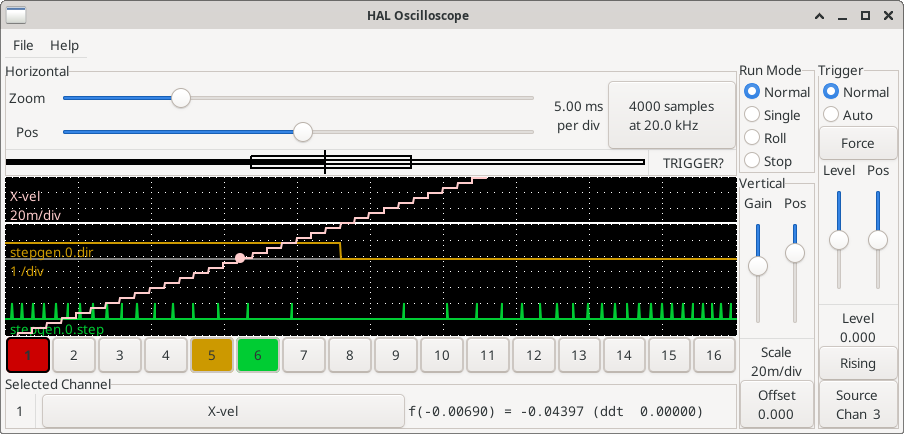

7.5. Horizontale Anpassungen
Um einen Teil einer Wellenform genauer zu betrachten, können Sie den Zoom-Schieberegler am oberen Rand des Bildschirms verwenden, um die Wellenformen horizontal zu erweitern, und den Positionsschieberegler, um zu bestimmen, welcher Teil der gezoomten Wellenform sichtbar ist. Manchmal reicht es jedoch nicht aus, die Wellenformen einfach zu vergrößern, und Sie müssen die Abtastrate erhöhen. Wir möchten uns zum Beispiel die tatsächlichen Schrittimpulse ansehen, die in unserem Beispiel erzeugt werden. Da die Schrittimpulse möglicherweise nur 50 µs lang sind, ist eine Abtastrate von 1 kHz nicht schnell genug. Um die Abtastrate zu ändern, klicken Sie auf die Schaltfläche, welche die Anzahl der Abtastungen und die Abtastrate anzeigt, um das Dialogfeld "Abtastrate auswählen" aufzurufen, Abbildung . In diesem Beispiel klicken wir auf den 50 µs-Thread "schnell", wodurch wir eine Abtastrate von etwa 20 kHz erhalten. Statt 4 Sekunden Daten anzuzeigen, besteht ein Datensatz nun aus 4000 Samples bei 20 kHz, also etwa 0,20 Sekunden.
7.6. Weitere Kanäle
Schauen wir uns nun die Schrittimpulse an. Halscope hat 16 Kanäle, aber in diesem Beispiel verwenden wir jeweils nur 4. Bevor wir weitere Kanäle auswählen, müssen wir ein paar ausschalten. Ein Klick auf eine ausgewählte Kanal-Schaltfläche (schwarzer Rahmen) schaltet den Kanal aus. Klicken Sie also auf die Schaltfläche für Kanal 2, klicken Sie dann noch einmal darauf und der Kanal wird ausgeschaltet. Danach klicken Sie zweimal auf Kanal 3 und machen dasselbe für Kanal 4. Obwohl die Kanäle ausgeschaltet sind, „merken“ sie sich weiterhin, womit sie verbunden sind – und tatsächlich werden wir Kanal 3 weiterhin als Triggerquelle nutzen. Um neue Kanäle hinzuzufügen, wählen Sie Kanal 5 und ordnen diesem den Pin stepgen.0.dir zu, anschließend Kanal 6 mit stepgen.0.step. Starten Sie dann mit „Run Mode: Normal“ das Oszilloskop und stellen Sie den horizontalen Zoom auf 5 ms pro Teilung ein. Sie sollten sehen, wie die Schrittimpulse langsamer werden, wenn das Geschwindigkeitskommando (Kanal 1) gegen Null geht. Dann ändert sich der Status des Richtungspins, und die Schrittimpulse werden wieder schneller. Möglicherweise sollten Sie die Verstärkung von Kanal 1 auf etwa 20 Milli pro Teilung erhöhen, um die Änderung des Geschwindigkeitskommandos besser zu erkennen. Das Ergebnis sollte wie in der folgenden Abbildung aussehen.
