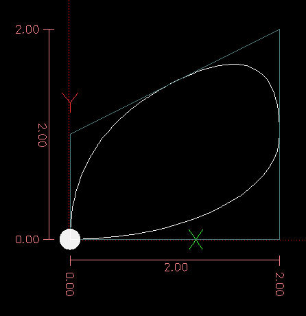

7. G5 Cubic Spline
G5 X- Y- <I- J-> P- Q-
I - X inkrementeller Offset vom Startpunkt zum ersten Kontrollpunkt
J - Y inkrementeller Versatz vom Startpunkt zum ersten Kontrollpunkt
P - X inkrementeller Offset vom Endpunkt zum zweiten Kontrollpunkt
Q - Y inkrementeller Offset vom Endpunkt zum zweiten Kontrollpunkt
G5 erstellt einen kubischen B-Spline in der XY-Ebene nur mit den Achsen X und Y. P und Q müssen für jeden G5-Befehl angegeben werden.
Für den ersten G5-Befehl in einer Reihe von G5-Befehlen müssen sowohl I als auch J angegeben werden. Für nachfolgende G5-Befehle müssen entweder beide I und J angegeben werden oder keiner von beiden. Wenn I und J nicht angegeben sind, entspricht die Anfangsrichtung dieses Kubiks automatisch der Endrichtung des vorherigen Kubiks (als ob I und J die Negation der vorherigen P und Q wären).
Zum Beispiel, um eine geschwungene N-Form zu programmieren:
G90 G17
G0 X0 Y0
G5 I0 J3 P0 Q-3 X1 Y1
Ein zweites gekrümmtes N, das sich nahtlos an dieses anschließt, kann nun ohne Angabe von I und J erstellt werden:
G5 P0 Q-3 X2 Y2

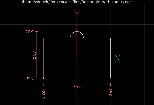

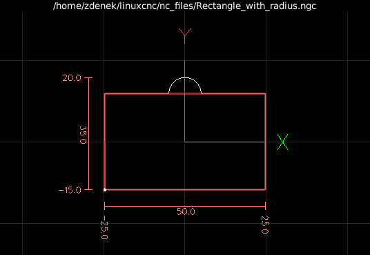

27. G40 Compensation Off
G40 -schaltet Fräserkompensation aus. Wenn die Werkzeugkompensation eingeschaltet war, muss die nächste Bewegung eine lineare Bewegung und länger als der Werkzeugdurchmesser sein. Es ist in Ordnung, die Kompensation auszuschalten, wenn sie bereits ausgeschaltet ist.
; Aktuelle Position ist X1 nach Beendigung der kompensierten Fräserbewegung
G40 (Kompensation ausschalten)
G0 X1.6 (lineare Bewegung länger als der aktuelle Fräserdurchmesser)
M2 (Programm beenden)
Es ist ein Fehler, wenn:
Ein G2/G3-Bogenzug folgt direkt nach einem G40.
Die lineare Bewegung nach Ausschalten der Kompensation ist kleiner als der Werkzeugdurchmesser.

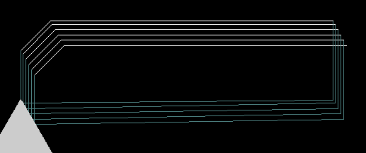

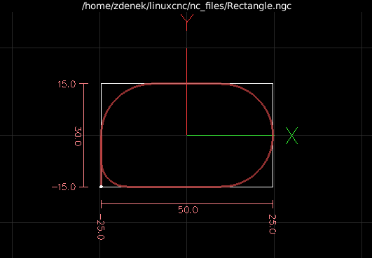

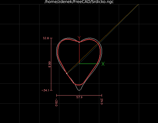

28. G41, G42 Cutter Compensation
G41 <D-> (links vom programmierten Pfad)
G42 <D-> (rechts vom programmierten Pfad)
D - Werkzeugnummer
Das D-Wort ist optional; ist kein D-Wort vorhanden, wird der Radius des aktuell geladenen Werkzeugs verwendet (ist kein Werkzeug geladen und kein D-Wort angegeben, wird ein Radius von 0 verwendet).
Falls angegeben, ist das D-Wort die zu verwendende Werkzeugnummer. Normalerweise ist dies die Nummer des Werkzeugs in der Spindel (in diesem Fall ist das D-Wort überflüssig und muss nicht angegeben werden), aber es kann jede gültige Werkzeugnummer sein.
Note
G41/G42 D0' ist ein wenig speziell. Er verhält sich auf Maschinen mit zufälligem Werkzeugwechsler anders als auf Maschinen mit nicht zufälligem Werkzeugwechsler (siehe Abschnitt Tool Change). Auf Maschinen mit nicht-zufälligem Werkzeugwechsler wendet G41/G42 D0 den Werkzeuglängenversatz (engl. tool length offset, kurz TLO) des Werkzeugs an, das sich gerade in der Spindel befindet, oder eine TLO von 0, wenn sich kein Werkzeug in der Spindel befindet. Auf Maschinen mit wahlfreiem Werkzeugwechsel wendet G41/G42 D0 die TLO des in der Werkzeugtabelle definierten Werkzeugs T0 an (oder verursacht einen Fehler, wenn T0 nicht in der Werkzeugtabelle definiert ist). |
Um die Fräskompensation links vom Werkstückprofil zu starten, verwenden Sie G41. G41 startet die Fräskompensation links von der programmierten Linie, vom positiven Ende der Achse aus gesehen, die senkrecht zur Ebene steht.
Um die Fräskompensation rechts vom Werkstückprofil zu starten, verwenden Sie G42. G42 startet die Fräskompensation rechts von der programmierten Linie, vom positiven Ende der Achse aus gesehen, die senkrecht zur Ebene steht.
Die Anfahrbewegung muss mindestens so lang wie der Werkzeugradius sein. Die Anfahrbewegung kann eine Eilfahrt sein.
Bei aktiver XY-Ebene oder XZ-Ebene kann eine Fräserkompensation durchgeführt werden.
Benutzerbefehle M100-M199 sind zulässig, wenn die Fräserkompensation aktiviert ist.
Das Verhalten des Bearbeitungszentrums bei eingeschalteter Schneidradius-Kompensation wird im Abschnitt Schneidradius-Kompensation zusammen mit Codebeispielen beschrieben.
Die D-Nummer ist eine ungültige Werkzeugnummer oder 0.
Die YZ-Ebene ist aktiv.
Die Fräserkompensation wird angewiesen, sich einzuschalten, wenn sie bereits eingeschaltet ist.

40. G64 Path Blending
G64 <P- <Q-> <R->>
P - Toleranz für Bewegungs-Übergänge
Q - naive Nockentoleranz
R - trajectory planner selection and cornering aggressiveness (this fork only)
G64 - bestmögliche Geschwindigkeit. Ohne P (oder einen voreingestellten Wert in RS274NGC) bedeutet es, die bestmögliche Geschwindigkeit zu halten, egal wie weit man vom programmierten Punkt entfernt ist.
G64 P-' - Abwägung zwischen bester Geschwindigkeit und Abweichungstoleranz
G64 P- <Q- > Überlagerung mit Toleranz. Es ist eine Möglichkeit, Ihr System fein abzustimmen, um den besten Kompromiss zwischen Geschwindigkeit und Genauigkeit zu erzielen. Die P-Toleranz bedeutet, dass der tatsächliche Pfad nicht mehr als P- vom programmierten Endpunkt entfernt ist. Die Geschwindigkeit wird bei Bedarf reduziert, um den Pfad beizubehalten. Wenn Sie Q auf einen Wert ungleich Null setzen, wird der Naive CAM Detector aktiviert: Wenn es eine Reihe von linearen XYZ-Vorschubbewegungen mit demselben feed rate gibt, die weniger als Q- von der Kollinearität entfernt sind, werden sie zu einer einzigen linearen Bewegung zusammengebrochen. Auf G2/G3 bewegt sich in der G17 (XY) Ebene, wenn die maximale Abweichung eines Bogens von einer geraden Linie kleiner als die G64 P-Toleranz ist, wird der Bogen in zwei Linien aufgeteilt (vom Bogenanfang zum Mittelpunkt und vom Mittelpunkt zum Ende). Diese Zeilen unterliegen dann dem naiven CAM-Algorithmus für Linien. So profitieren Line-Arc-, Arc-Arc- und Arc-Line-Gehäuse sowie Line-Line vom "Naive CAM Detector". Dies verbessert die Konturierungsleistung, indem der Pfad vereinfacht wird. Es ist in Ordnung, für den Modus zu programmieren, der bereits aktiv ist. Weitere Informationen zu diesen Modi finden Sie auch im Abschnitt Trajectory Control. Wenn Q nicht angegeben ist, hat es das gleiche Verhalten wie zuvor und verwendet den Wert von P-. Setzen Sie Q auf Null, um den Naive CAM Detector zu deaktivieren.
40.1. G64 R: planner selection
The optional R word selects the trajectory planner and its cornering aggressiveness in one modal dial:
R omitted - the planner is left exactly as it was (modal).
R0 (or negative) - trapezoidal planner: acceleration is bounded but can step instantly (jerk is not limited).
R0.1 .. R1.0 - jerk-limited (S-curve) planner. The value sets the cornering aggressiveness as the fraction of the jerk-feasible corner speed that the look-ahead may use: R1.0 is full corner speed, lower values corner more gently (R0.5 matches the initial S-curve release). Values outside 0.1..1.0 are clamped.
The program only requests trapezoidal or smooth; which smooth planner implements the request is machine configuration ([TRAJ]SMOOTH_PLANNER), so part programs remain valid when the machine’s planner implementation changes.
Note
R0 to R0.1 is a regime flip, not the gentle end of a gradient: the trapezoidal planner is the jerk-unlimited, most aggressive setting, while R0.1 is the gentlest (jerk-limited and slowest through corners). Within R0.1..R1.0 the motion is equally smooth in the jerk sense; only the corner speed changes. |

Es empfiehlt sich, in die Präambel jeder G-Code-Datei eine Pfadsteuerungsangabe aufzunehmen.
The path control mode is changed (G61, G61.1 or G64) while cutter radius compensation is active.
G64 P0.015 Q0.015 (stellt die Bahnverfolgung so ein, dass sie innerhalb von 0,015 der tatsächlichen Bahn liegt)
Die P- und Q-Werte sind klein gewählt. Üblicherweise sind diese kleiner als die Genauigkeit der Maschine oder die Genauigkeit der gemeinhin hergestellten Teile. Unten sind Beispiele aufgeführt mit externen P- und Q-Werten für ein Verständnis der Funktion von G64.
G64 (ohne P- and Q- Werte)
G64 P0.015 Q6
G64 P0.015 Q2
