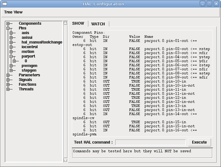

Um die HAL-Konfiguration zu sehen und den Status von Pins und Parametern zu überprüfen, verwenden Sie das Fenster HAL-Konfiguration im Menü Maschine in AXIS. Um den Status eines Pins zu überwachen, öffnen Sie die Registerkarte "Überwachen" und klicken Sie auf jeden Pin, den Sie überwachen möchten; er wird dann zum Überwachungsfenster hinzugefügt.
Das HAL-Konfigurationsfenster
Abbildung 1. HAL-Konfigurationsfenster

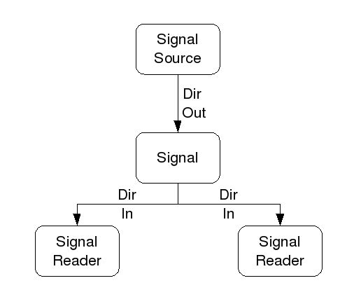

Signalrichtung (engl. signal direction)
Abbildung 2. Signalrichtung (engl. signal direction)
Dieses Beispiel zeigt das Signal xStep mit der Quelle stepgen.0.out und mit zwei Lesern, parport.0.pin-02-out und parport.0.pin-08-out. Im Grunde genommen wird der Wert von stepgen.0.out an das Signal xStep gesendet und dieser Wert wird dann an parport.0.pin-02-out und parport.0.pin-08-out gesendet.
#   Signal    Ursprung           Destination          Destination
net xStep stepgen.0.out => parport.0.pin-02-out parport.0.pin-08-out
Da das Signal xStep den Wert von stepgen.0.out (die Quelle/Ursprung (engl. source) ) enthält, können Sie dasselbe Signal erneut verwenden, um den Wert an einen anderen Leser zu senden. Verwenden Sie dazu einfach das Signal mit den Lesern in einer anderen Zeile.
