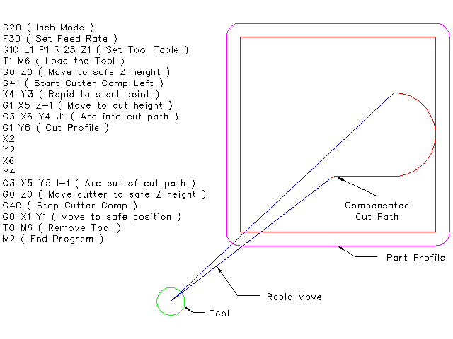

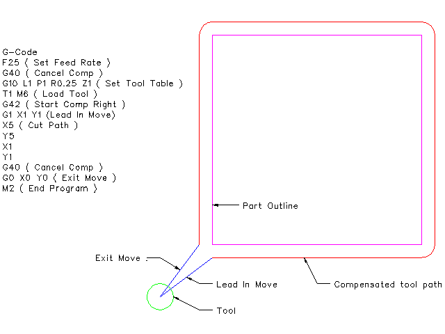

4. Fräserradius-Kompensation
Die Fräserkompensation ermöglicht es dem Programmierer, den Werkzeugweg zu programmieren, ohne den genauen Werkzeugdurchmesser zu kennen. Der einzige Vorbehalt ist, dass der Programmierer den Lead in Move so programmieren muss, dass er mindestens so lang ist wie der größte Werkzeugradius, der verwendet werden könnte.
Es gibt zwei mögliche Pfade, die der Fräser einschlagen kann, da der Fräserausgleich auf der linken oder der rechten Seite einer Linie vorgenommen werden kann, wenn man die Bewegungsrichtung des Fräsers von hinten betrachtet. Um dies zu veranschaulichen, stellen Sie sich vor, Sie stünden auf dem Werkstück und gingen hinter dem Werkzeug, während es sich über das Werkstück bewegt. G41 ist Ihre linke Seite der Linie und G42 ist die rechte Seite der Linie.
Der Endpunkt jeder Bewegung hängt von der nächsten Bewegung ab. Wenn die nächste Bewegung eine Außenecke erzeugt, erfolgt die Bewegung zum Endpunkt der kompensierten Schnittlinie. Wenn die nächste Bewegung eine Innenecke erzeugt, wird die Bewegung kurz angehalten, um das Teil nicht auszuschneiden. Die folgende Abbildung zeigt, wie die kompensierte Bewegung je nach der nächsten Bewegung an verschiedenen Punkten stoppt.
Ausgleich am Endpunkt
Abbildung 2. Ausgleich am Endpunkt (engl. Compensation End Point)
4.1. Übersicht
4.1.1. Werkzeugtabelle
Die Fräserkompensation verwendet die Daten aus der Werkzeugtabelle, um den benötigten Versatz zu bestimmen. Die Daten können zur Laufzeit mit G10 L1 eingestellt werden.
4.1.2. Einstiegsbewegungen programmieren
Jede Bewegung, die lang genug ist, um die Kompensation durchzuführen, kann als Eingangsbewegung verwendet werden. Die Mindestlänge ist der Radius des Fräsers. Dies kann eine Eilgangbewegung über dem Werkstück sein. Wenn mehrere Eilgänge nach einem G41/42 ausgeführt werden, fährt nur der letzte das Werkzeug in die kompensierte Position.
In der folgenden Abbildung sehen Sie, dass die Einfahrbewegung rechts von der Linie kompensiert wird. Dadurch befindet sich der Mittelpunkt des Werkzeugs in diesem Fall rechts von X0. Wenn Sie ein Profil programmieren würden und das Ende bei X0 liegt, würde das resultierende Profil aufgrund des Versatzes der Einfahrbewegung eine Beule hinterlassen.
Eingangs-Bewegung (engl. entry move)
Abbildung 3. Eingangs-Bewegung (engl. entry move)

4.2.1. Beispiel für ein äußeres Profil
Äußeres Profil
Abbildung 4. Äußeres Profil
4.2.2. Beispiel für ein Innenprofil
Innenprofil
Abbildung 5. Innenprofil
