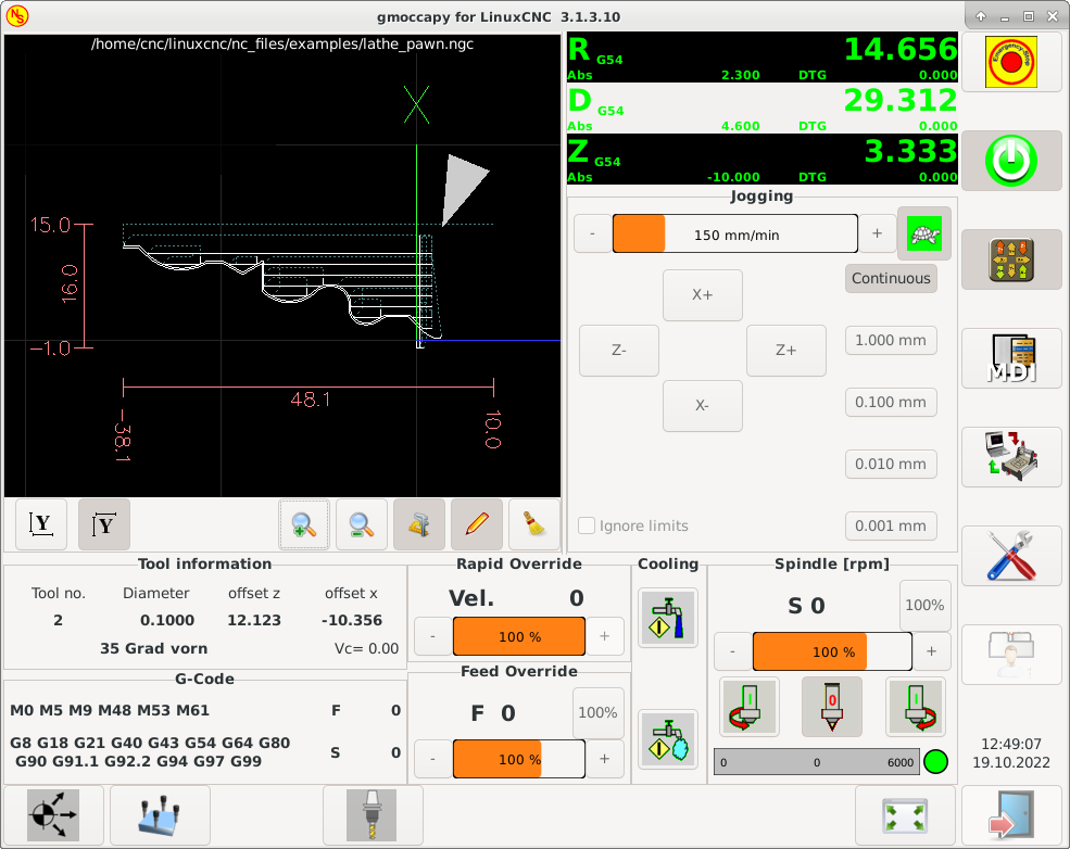

  • LATHE = 1 - Legt das Bildschirmlayout für die Steuerung einer Drehmaschine fest.
  • BACK_TOOL_LATHE = 1 - Ist optional und schaltet die X-Achse so um, wie Sie es für eine Drehmaschine mit hinterem Werkzeug benötigen. Auch die Tastenkombinationen werden anders reagieren. Es ist mit GMOCCAPY erlaubt, eine Drehmaschine auch mit zusätzlichen Achsen zu konfigurieren, so dass Sie auch eine XZCW-Konfiguration für eine Drehmaschine verwenden können.
    Tipp
    Siehe auch den Abschnitt speziell zu Drehmaschinen.

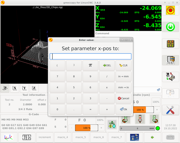

GMOCCAPY akzeptiert auch Makros, die nach Parametern wie den folgenden fragen:
[MACROS]
MACRO = go_to_position X-pos Y-pos Z-pos
Die Parameter müssen durch Leerzeichen getrennt werden. Dieses Beiaspiel ruft eine Datei "go_to_position.ngc" mit dem folgenden Inhalt auf:
; Testdatei "go to position" (engl. für geh' zur Position)
; fährt die Maschine zu einer bestimmten Position
O<go_to_position> sub
G17
G21
G54
G61
G40
G49
G80
G90
;#1 = <X-Pos>
;#2 = <Y-Pos>
;#3 = <Z-Pos>
(DEBUG, wird jetzt die Maschine zu X = #1 , Y = #2 , Z = #3 bewegen)
G0 X #1 Y #2 Z #3
O<go_to_position> endsub
M2
Nach dem Drücken der Taste Makro ausführen werden Sie aufgefordert, die Werte für X-pos Y-pos Z-pos einzugeben, und das Makro wird nur ausgeführt, wenn alle Werte angegeben wurden.

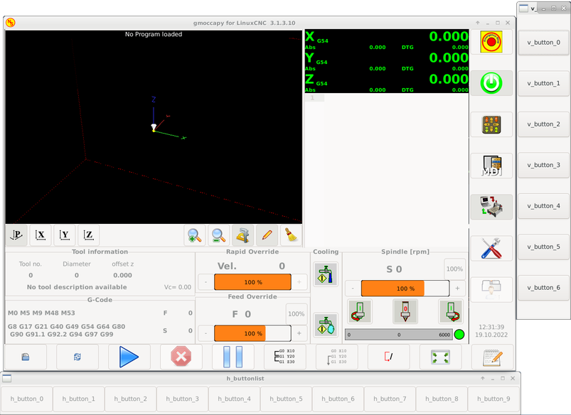

4.4. Eingebettete Registerkarten und Bedienfelder
Sie können GMOCCAPY eingebettete Programme hinzufügen, wie Sie es bei AXIS, Touchy und Gscreen tun können. Alles wird von GMOCCAPY automatisch erledigt, wenn Sie ein paar Zeilen in Ihre INI-Datei im DISPLAY-Abschnitt einfügen.
Wenn Sie noch nie ein Glade-Panel benutzt haben, empfehle ich Ihnen, die ausgezeichnete Dokumentation zu GladeVCP zu lesen.
Beispiel für eingebettete Registerkarten
EMBED_TAB_NAME = DRO
EMBED_TAB_LOCATION = ntb_user_tabs
EMBED_TAB_COMMAND = gladevcp -x {XID} dro.glade
EMBED_TAB_NAME = Second user tab
EMBED_TAB_COMMAND = gladevcp -x {XID} vcp_box.glade
Alles, was Sie beachten müssen, ist, dass Sie für jede Registerkarte oder jedes Seitenfeld die genannten drei Zeilen einfügen:
  • EMBED_TAB_NAME = Stellt den Namen der Registerkarte oder des Seitenfensters dar, es ist Ihnen überlassen, welchen Namen Sie verwenden, aber er muss vorhanden sein!

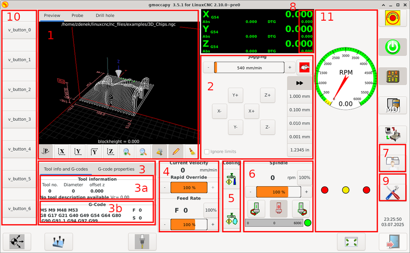

  • EMBED_TAB_LOCATION = Der Ort, an dem Ihr Programm in der GUI platziert wird, siehe Abbildung Embedded tab locations. Gültige Werte sind:
    • ntb_user_tabs (als Hauptregisterkarte, die den gesamten Bildschirm abdeckt)
    • ntb_preview (als Tab auf der Vorschauseite (1))
    • hbox_jog (blendet die Jog-Buttons aus und führt die Glade-Datei hier ein (2))

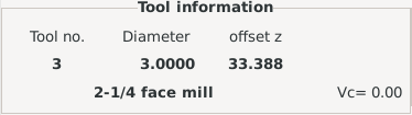

    • box_left (auf der linken Seite, ganz oben auf dem Bildschirm)
    • box_right (auf der rechten Seite, zwischen dem normalen Bildschirm und der Schaltflächenliste (11))
    • box_tool_and_code_info (blendet die Werkzeuginformationen und die G-Code-Frames aus und fügt Ihre Glade-Datei hier ein (3))
    • box_tool_info (blendet den Werkzeuginformationsrahmen aus und fügt hier Ihre Glade-Datei ein (3a))
    • box_code_info (blendet den G-Code-Informationsrahmen aus und fügt hier Ihre Glade-Datei ein (3b))
    • box_vel_info (blendet die Geschwindigkeitsrahmen aus und fügt Ihre Glade-Datei ein (4))
    • box_coolant_and_spindle (blendet die Rahmen für Kühlmittel und Spindel aus und fügt die Glade-Datei hier ein (5)+(6))
    • box_cooling (blendet den Kühlrahmen aus und fügt Ihre Glade-Datei ein (5))
    • box_spindle (blendet den Spindelrahmen aus und fügt Ihre Glade-Datei ein (6))
    • box_custom_1 (fügt Ihre Glade-Datei links von vel_frame ein)
    • box_custom_2 (fügt Ihre Glade-Datei links von cooling_frame ein)
    • box_custom_3 (fügt Ihre Glade-Datei links von spindle_frame ein)
    • box_custom_4 (fügt Ihr Glade-Datei rechts vom spindle_frame ein)
    • box_dro_side (führt die Glade-Datei rechts vom DRO ein)
Anmerkung
Siehe auch die mitgelieferten INI-Beispieldateien, um die Unterschiede zu sehen.
  • EMBED_TAB_COMMAND = Der auszuführende Befehl, d. h.
    enthält eine benutzerdefinierte Glade-Datei mit dem Namen dro.glade an dem genannten Ort. Die Datei muss sich im Konfigurationsordner Ihres Computers befinden.
    gladevcp h_buttonlist.glade
    öffnet einfach ein neues Benutzerfenster mit dem Namen h_buttonlist.glade. Beachten Sie den Unterschied, dass dieses Fenster eigenständig ist und unabhängig vom GMOCCAPY-Fenster verschoben werden kann.
    gladevcp -c gladevcp -u hitcounter.py -H manual-example.hal manual-example.ui
    fügt das Panel manual-example.ui hinzu, fügt einen benutzerdefinierten Python-Handler, hitcounter.py, ein und stellt alle Verbindungen her, nachdem das Panel gemäß manual-example.hal realisiert wurde.
    hide (engl. für ausblenden)
    blendet das gewählte Kästchen aus.
images/gmoccapy_embedded_tabs_small.png
Abbildung 1. Eingebettete Registerkartenpositionen

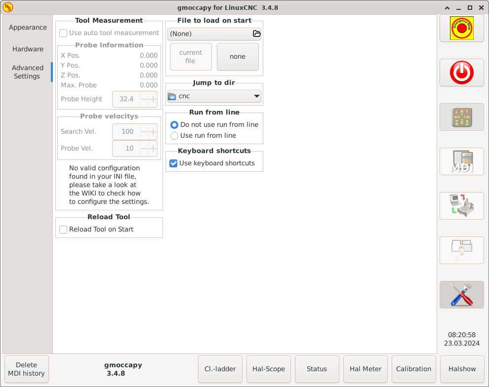

Bei einer dreiachsigen XYZ-Maschine reagieren die HAL-Pins wie in den folgenden drei Tabellen dargestellt:
Tabelle 1. Funktionelle Zuordnung der horizontalen Buttons (1)
Pin Manueller Modus MDI Modus Auto-Modus
gmoccapy.h-button.button-0
Knöpfe für Referenzfahrt anzeigen
macro 1 (if defined)
Datei öffnen
gmoccapy.h-button.button-1
Knöpfe zum Antasten anzeigen
macro 2 (if defined)
Programm neu laden
gmoccapy.h-button.button-2
macro 3 (if defined)
ausführen
gmoccapy.h-button.button-3
Werkzeugverwaltung anzeigen
macro 4 (if defined)
stop
gmoccapy.h-button.button-4
macro 5 (if defined)
pausiere
gmoccapy.h-button.button-5
macro 6 (if defined)
schrittweise
gmoccapy.h-button.button-6
macro 7 (if defined)
aus der Zeile ausführen, sofern in den Einstellungen aktiviert, sonst nichts
gmoccapy.h-button.button-7
macro 8 (if defined)
optionale Blöcke
gmoccapy.h-button.button-8
Vorschau in voller Größe
macro 9 oder Button um zusätzliche Makros anzuzeigen
gmoccapy.h-button.button-9
exit wenn die Maschine ausgeschaltet ist, sonst nichts
Tastatur öffnen oder abbrechen, wenn das Makro läuft
Code bearbeiten
Tabelle 2. Funktionszuweisung der horizontalen Buttons (2)
Pin Einstellungs-Modus Homing-Modus Touch-Off-Modus
MDI-Verlauf löschen
Offsets bearbeiten
Referenzfahrt aller Achsen
touch X
touch Y
Referenzfahrt X
touch Z
Öffnen von ClassicLadder
Referenzfahrt Y
öffnen von HAL-scope
Referenzfahrt Z
HAL-Status öffnen
zero G92
HAL-Meter öffnen
HAL-Kalibrierung öffnen
unhome all
Auswahl festlegen
öffnen von HAL-show
zurück (engl. back)
zurück (engl. back)
Tabelle 3. Funktionelle Zuordnung der horizontalen Buttons (3)
Pin Werkzeug-Modus Bearbeitungsmodus Datei auswählen
Werkzeug(e) löschen
Wechsel in das Home-Verzeichnis
neues Werkzeug
Datei neu laden
ein Verzeichnis nach oben
Werkzeugtabelle neu laden
speichern
Änderungen übernehmen
speichern unter
Auswahl nach links verschieben
Werkzeugwechsel mit Nummer T? M6
Auswahl nach rechts verschieben
Werkzeug nach Nummer ohne Wechsel einstellen M61 Q?
Sprung in das in den Einstellungen festgelegte Verzeichnis
Wechsel zum ausgewählten Werkzeug
Neue Datei
auswählen / EINGABETASTE
Werkzeugberührung in Z
Tastatur zeigen
zurück (engl. back)
zurück (engl. back)
zurück (engl. back)
Wir haben also 67 Reaktionen mit nur 10 HAL-Pins!

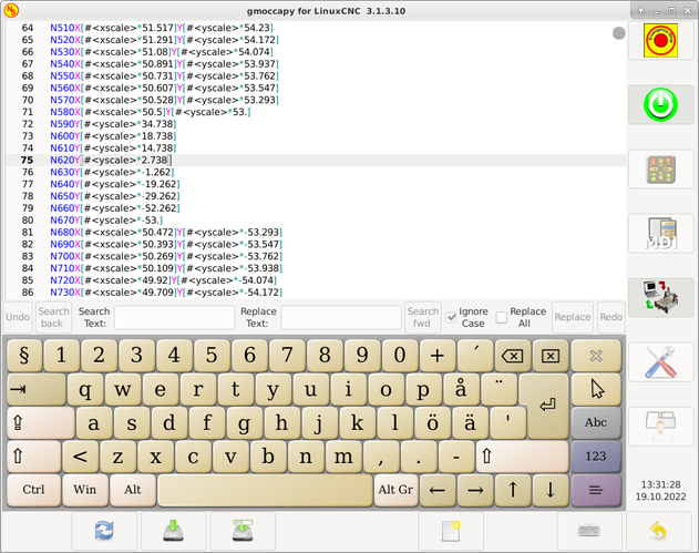

Anmerkung
Wenn dieser Abschnitt nicht empfindlich ist, haben Sie keine virtuelle Tastatur installiert, unterstützt werden onboard und matchbox-keyboard.
Anmerkung
Wenn das Tastaturlayout nicht korrekt ist, d.h. ein Klick auf Y ergibt Z, dann wurde das Layout nicht richtig eingestellt, was mit Ihren Gebietsschemaeinstellungen zusammenhängt. Für Onboard kann dies mit einer kleinen Batch-Datei mit folgendem Inhalt gelöst werden:
#!/bin/bash
setxkbmap -model pc105 -layout de -variant basic
Die Buchstaben "de" sind für Deutsch, Sie müssen sie entsprechend Ihrer Locale-Einstellungen setzen. Führen Sie einfach diese Datei vor dem Start von LinuxCNC, kann es auch das Hinzufügen eines Starters zu Ihrem lokalen Ordner getan werden.
./config/autostart
Damit das Layout beim Start automatisch eingestellt wird.
Für matchbox-keyboard müssen Sie Ihr eigenes Layout erstellen, für ein deutsches Layout fragen Sie im Forum.
GMOCCAPY mit Onboard-Tastatur im Bearbeitungsmodus
Onboard keyboard

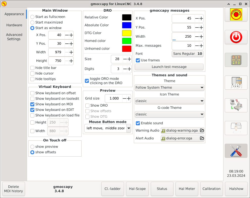

Gmoccapy Meldungen (engl. messages)
Daraufhin werden kleine Pop-up-Fenster mit einer Meldung oder einem Fehlertext angezeigt, ähnlich denen, die von AXIS bekannt sind. Sie können eine bestimmte Meldung löschen, indem Sie auf die Schaltfläche "Schließen" klicken. Wenn Sie die letzte Meldung löschen möchten, drücken Sie einfach die Taste "Fenster" auf Ihrer Tastatur, oder löschen Sie alle Meldungen auf einmal mit "Strg + Leertaste".
Sie haben die Möglichkeit, einige Optionen einzustellen:
  • X Pos - Die Position der oberen linken Ecke der Nachricht in X gezählt in Pixel von der oberen linken Ecke des Bildschirms.
  • Y Pos - Die Position der oberen linken Ecke der Nachricht in Y gezählt in Pixel von der oberen linken Ecke des Bildschirms.
  • Width - Die Breite des Meldungsfelds.
  • Max Messages - Die maximale Anzahl von Nachrichten, die Sie gleichzeitig sehen wollen. Wenn Sie hier 10 eingeben, wird die 11. Nachricht die erste löschen, so dass Sie nur die letzten 10 sehen werden.
  • Schriftart (engl. font) - Die Schriftart und -größe, die Sie für die Anzeige der Meldungen verwenden möchten.
  • Rahmen verwenden (engl. use frames) - Wenn Sie das Kontrollkästchen aktivieren, wird jede Nachricht in einem Rahmen angezeigt, so dass es viel einfacher ist, die Nachrichten zu unterscheiden. Allerdings benötigen Sie dann etwas mehr Platz.
  • Launch test message-button - Es zeigt eine Nachricht, so dass Sie die Änderungen Ihrer Einstellungen sehen können, ohne tatsächlich einen Fehler zu erzeugen.
Themen und Klänge
Hier kann der Benutzer auswählen, welches Desktop-Thema angewendet werden soll und welche Fehler- und Meldungstöne abgespielt werden sollen.
By default "Follow System Theme" is set.
Es ermöglicht weiterhin, das Symbolthema zu ändern. Derzeit stehen drei Themen zur Verfügung:
  • classic
  • Material
  • Material Light
Um benutzerdefinierte Icon-Themen zu erstellen, siehe Abschnitt Icon Theme für Details.

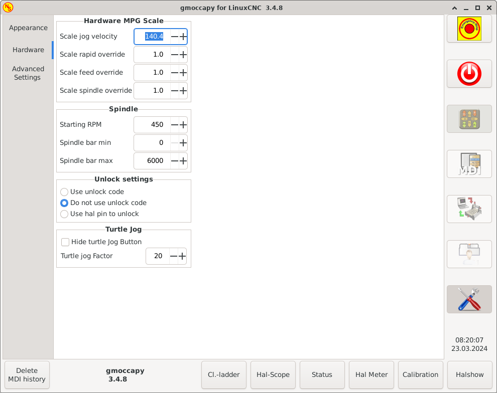

7.2. Hardware
Hardware-Einstellungen
Hardware MPG-Skalierung
Für die verschiedenen HAL-Pins, an die MPG Wheels angeschlossen werden, können Sie einzelne Skalen auswählen, die angewendet werden sollen. Der Hauptgrund dafür war mein eigener Versuch, dies durch HAL-Verbindungen zu lösen, was zu einer sehr komplexen HAL-Datei führte. Stellen Sie sich vor, ein Benutzer hat ein MPG-Rad mit 100 PPR (Pulse pro Rotation) und möchte die Höchstgeschwindigkeit von 14000 auf 2000 mm/min verlangsamen, das erfordert 12000 Pulse, was 120 Umdrehungen des Rades ergibt! Oder ein anderer Benutzer hat ein MPG-Rad mit 500 IPR und möchte die Spindelübersteuerung einstellen, die Grenzwerte von 50 bis 120 % hat, so dass er innerhalb von 70 Pulsen von der Minimal- zur Maximalgeschwindigkeit gelangt, was nicht einmal eine 1/4 Umdrehung bedeutet.
Standardmäßig werden alle Skalen anhand der Berechnung festgelegt:
(MAX - MIN)/100
Spindel
  • Die Startdrehzahl (engl. starting RPM) - Legt die Drehzahl fest, die verwendet wird, wenn die Spindel gestartet wird und kein S-Wert eingestellt wurde.
    Anmerkung
    Dieser Wert wird entsprechend Ihrer Einstellungen in [DISPLAY] DEFAULT_SPINDLE_SPEED in Ihrer INI-Datei voreingestellt. Wenn Sie die Einstellungen auf der Einstellungsseite ändern, wird dieser Wert von diesem Moment an voreingestellt, Ihre INI-Datei wird nicht geändert.
  • Spindelstange min und Spindelstange max - Legt die Grenzen der Spindelstange fest, die im INFO-Rahmen auf dem Hauptbildschirm angezeigt werden.
    Standardwerte sind
    MIN = 0
    MAX = 6000
    Anmerkung
    Es ist kein Fehler, falsche Werte anzugeben. Wenn Sie einen Maximalwert von 2000 eingeben und Ihre Spindel 4000 Umdrehungen pro Minute macht, wird nur der Stangenpegel bei höheren Drehzahlen als 2000 U/min falsch sein.
Optionen freischalten
Es gibt drei Optionen zum Entsperren der Einstellungsseite:
  • Freischaltcode verwenden - der Benutzer muss einen Code eingeben, um Zugang zu erhalten.
  • Verwenden Sie keinen Freischaltcode - Es findet keine Sicherheitsüberprüfung statt.
  • HAL-Pin zum Entsperren verwenden - Hardware-Pin muss high sein, um die Einstellungen zu entsperren, siehe hardware unlock pin.
Standard ist, den Entsperrcode zu verwenden (Standard Code ist 123).
Schildkröten Jog
Diese Einstellungen haben Einfluss auf die Jog-Geschwindigkeiten.
  • Schildkröten-Jog-Schaltfläche ausblenden - Blendet die Schaltfläche rechts neben dem Schieberegler für die Jog-Geschwindigkeit aus. Wenn Sie diese Schaltfläche ausblenden, achten Sie bitte darauf, dass der „Hase-Modus“ aktiviert ist, da Sie sonst nicht schneller als die Schildkröte (engl. Turtle)-Jog-Geschwindigkeit (d.h. langsam) joggen können, die sich aus dem Turtle-Jog-Faktor ergibt.
  • Turtle-Jog-Faktor - Legt den Maßstab für den Schildkröten-Jogging-Modus fest. Wenn Sie einen Faktor von 20 einstellen, beträgt die maximale Jog-Geschwindigkeit der Schildkröte 1/20 der maximalen Geschwindigkeit der Maschine im Schildkrötenmodus (Taste gedrückt, zeigt die Schildkröte).
Anmerkung
Dieser Button kann über den turtle-jog HAL-Pin gesteuert werden.

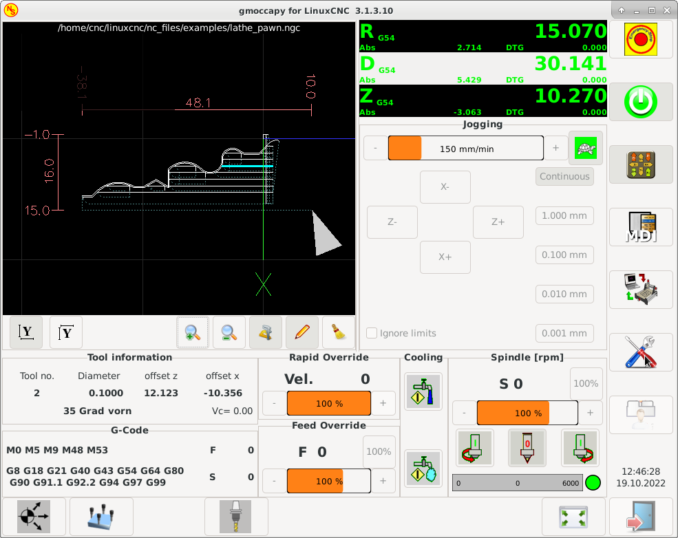

9. Drehmaschinen-spezifischer Abschnitt
Wenn in der INI-Datei LATHE = 1 angegeben wird, ändert die GUI ihr Aussehen entsprechend den speziellen Anforderungen einer Drehmaschine. Vor allem die Y-Achse wird ausgeblendet und die Jog-Buttons werden in einer anderen Reihenfolge angeordnet.
images/gmoccapy_lathe.png
Abbildung 6. Normale Drehmaschine
images/gmoccapy_back_tool_lathe.png
Abbildung 7. Drehmaschine mit hinterem Werkzeug
Wie Sie sehen, hat die R DRO einen schwarzen Hintergrund und die D DRO ist grau. Dies ändert sich je nach dem aktiven G-Code G7 oder G8. Der aktive Modus ist durch den schwarzen Hintergrund sichtbar, d.h. in den gezeigten Bildern ist G8 aktiv.
Der nächste Unterschied zum Standardbildschirm ist die Position des Jog-Buttons. X und Z haben ihre Plätze getauscht und Y ist verschwunden. Sie werden feststellen, dass die Schaltflächen X+ und X- ihren Platz je nach normaler oder hinterer Werkzeugdrehbank wechseln.
Auch das Verhalten der Tastatur wird sich ändern:
Normale Drehmaschine:
  • Pfeil links oder NumPad_links - Jog Z minus
  • Pfeil rechts oder NumPad_rechts - Jog Z plus
  • Pfeil nach oben oder NumPad_Hoch - Jog X minus
  • Pfeil nach unten oder NumPad_runter - Jog X plus
Drehmaschine mit hinterem Werkzeug:
  • Pfeil nach oben oder NumPad_Up - Jog X plus
  • Pfeil nach unten oder NumPad_Down - Jog X minus
Der Werkzeuginformationsrahmen zeigt nicht nur die Z-Korrektur, sondern auch die X-Korrektur und die Werkzeugtabelle zeigt alle drehbankrelevanten Informationen an.

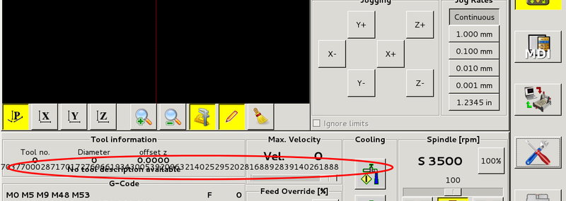

12. Bekannte Probleme
12.1. Seltsame Zahlen im Infobereich
Wenn Sie im Infobereich von GMOCCAPY seltsame Zahlen erhalten wie:
Seltsame Zahlen
Sie haben Ihre Konfigurationsdatei mit einer älteren Version von StepConfWizard erstellt. Diese hat in der INI-Datei unter [TRAJ] einen falschen Eintrag namens MAX_LINEAR_VELOCITY = xxx vorgenommen. Ändern Sie diesen Eintrag in MAX_VELOCITY = xxx.
