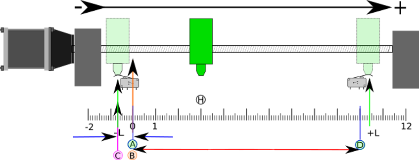

3. Separater Home-Schalter Beispiel-Layout
Dieses Beispiel zeigt minimale und maximale Endschalter mit einem separaten Home-Schalter.
Beispiel Layout für einen Referenzschalter
Abbildung 1. Demonstratives separates Schalterlayout
  • A ist die negative weiche Grenze
  • B ist die Koordinate der G53-Maschinen-Ursprung
  • C ist der Auslösepunkt des Referenzschalters
  • D ist die positive weiche Grenze
  • H ist die finale Ausgangsposition (HOME) = 0 Einheiten
  • Die -L und +L sind die Auslösepunkte der Endschalter
  • A<->B ist die negative weiche Grenze (MIN_LIMITS) = -3 Einheiten
  • B<->C ist der Home_Offset (HOME_OFFSET) = -2,3 Einheiten
  • B<->D ist die positive weiche Grenze (MAX_LIMITS) = 7 Einheiten
  • A<->D ist der gesamte Weg = 10 Einheiten
  • Der Abstand zwischen den Endschaltern und Soft Limits (-L<->A und D<-+L) wird in diesem Beispiel vergrößert
  • Beachten Sie, dass zwischen den Endschaltern und dem tatsächlichen harten Kontakt für den Auslauf nach der Deaktivierung des Verstärkers ein Abstand besteht.
Anmerkung
Die Referenzfahrt legt das G53-Koordinatensystem fest. Der Maschinenursprung (Nullpunkt) kann an einer beliebigen Stelle liegen, aber wenn Sie den Nullpunkt auf die negative weiche Grenze setzen, werden alle G53-Koordinaten positiv, was wahrscheinlich am einfachsten zu merken ist. Dazu setzen Sie MIN_LIMIT = 0 und stellen sicher, dass MAX_LIMIT positiv ist.

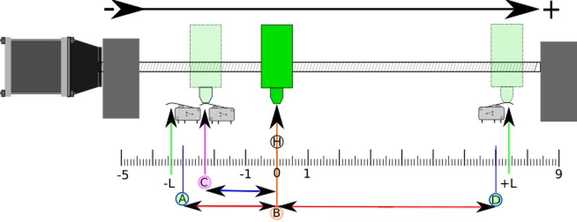

4. Gemeinsamer End-/Hauptschalter Beispiel-Layout
Dieses Beispiel zeigt einen maximalen Endschalter und einen kombinierten minimalen End-/Referenzschalter.
Beispiel für ein gemeinsames Layout des Home- und Endschalters
Abbildung 2. Beispiel für ein Layout mit geteilten Schaltern
  • A ist die negative weiche Grenze.
  • B ist die Koordinate der G53-Maschinen-Ursprung.
  • C ist der Auslösepunkt des Referenzschalters, der gemeinsam mit dem (-L) minimalen Grenzwertauslöser verwendet wird.
  • D ist die positive weiche Grenze.
  • H ist die endgültige Ausgangsposition (HOME) = 3 Einheiten.
  • Die -L und +L sind die Auslösepunkte der Endschalter.
  • A<->B ist die negative weiche Grenze (MIN_LIMITS) = 0 Einheiten.
  • B<->C ist der Home_Offset (HOME_OFFSET) = -0,7 Einheiten.
  • B<->D ist die positive weiche Grenze (MAX_LIMITS) 10 Einheiten.
  • A<->D ist der gesamte Weg = 10 Einheiten.
  • Der Abstand zwischen den Endschaltern und den Soft Limits (-L<->A und D<->+L) wird in diesem Beispiel vergrößert.

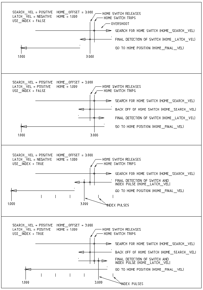

5. Referenzfahrt Abfolge
Es gibt vier mögliche Referenzfahrt-Abfolgen, die durch das Vorzeichen von HOME_SEARCH_VEL und HOME_LATCH_VEL sowie die zugehörigen Konfigurationsparameter definiert sind, wie in der folgenden Tabelle dargestellt. Es gibt zwei wesentliche Varianten: HOME_SEARCH_VEL und HOME_LATCH_VEL haben das gleiche Vorzeichen oder sie haben entgegengesetzte Vorzeichen. Eine genauere Beschreibung der Funktionen der einzelnen Konfigurationsparameter finden Sie im folgenden Abschnitt.
Referenzfahrt-Abläufe
Abbildung 3. Referenzfahrt-Abläufe
