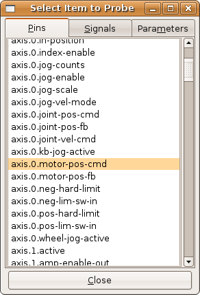

2. Halmeter
halmeter is like a voltmeter for the HAL. It lets you look at a pin, signal, or parameter, and displays the current value of that item. It is pretty simple to use. Start it by typing halmeter in an X windows shell. Halmeter is a GUI application. It will pop up a small window, with two buttons labeled "Select" and "Exit". Exit is easy - it shuts down the program. Select pops up a larger window, with three tabs. One tab lists all the pins currently defined in the HAL. The next lists all the signals, and the last tab lists all the parameters. Click on a tab, then click on a pin/signal/parameter. Then click on "OK". The lists will disappear, and the small window will display the name and value of the selected item. The display is updated approximately 10 times per second. If you click "Accept" instead of "OK", the small window will display the name and value of the selected item, but the large window will remain on the screen. This is convenient if you want to look at a number of different items quickly.
Sie können viele Halbmesser gleichzeitig laufen lassen, wenn Sie mehrere Elemente überwachen möchten. Wenn Sie ein Halbmesser starten möchten, ohne ein Shell-Fenster zu kleben, geben Sie halmeter & `, um es im Hintergrund auszuführen. Sie können auch die Halmeter-Startanzeige sofort vornehmen, indem Sie `pin|sig|par[am] _<name>_ in die Befehlszeile einfügen. Es wird den Pin, das Signal oder den Parameter <name> angezeigt, sobald er beginnt - wenn es keinen solchen Artikel gibt, wird es einfach normal starten. Und schließlich, wenn Sie ein Element zum Anzeigen angeben, können Sie -s vor dem pinigsigparaparam hinzufügen, um Halmeter zu sagen, um ein kleines Fenster zu verwenden. Der Artikelname wird in der Titelleiste anstatt unter dem Wert angezeigt, und es wird keine Schaltflächen. Nützlich, wenn Sie eine Menge von Metern in einer kleinen Menge Bildschirm Raum wollen.
In the Halmeter Tutorial you will find for more information.
halmeter kann von einem Terminal oder von AXIS geladen werden. halmeter ist bei der Anzeige von Werten schneller als halshow. halmeter hat zwei Fenster, eines zur Auswahl des zu überwachenden Pins, Signals oder Parameters und eines zur Anzeige des Wertes. Mehrere halmeter können gleichzeitig geöffnet sein. Wenn man ein Skript benutzt, um mehrere halmeter zu öffnen, kann man die Position jedes einzelnen mit -g X Y relativ zur oberen linken Ecke des Bildschirms festlegen. Zum Beispiel:
loadusr halmeter pin hm2.0.stepgen.00.velocity-fb -g 0 500
Siehe die Manpage für weitere Optionen und den Abschnitt Halmeter.
Halmeter-Auswahlfenster
Figure 1. Halmeter-Auswahlfenster

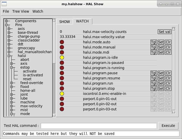

3. Halshow
halshow shows the values of chosen pins, parameters or signals of a running HAL. It further provides buttons to also modify those items. The WATCH tab provides a continuous display of selected pin, parameters, and signal items. The File menu provides buttons to save the watch items to a watch list and to load an existing watch list. The watch list items can also be loaded automatically on startup.
More detailed information can be found in the section Halshow in the tutorial chapter.

Hinweise:
       Erstellen Sie einen watchfile in halshow mit: 'File/Save Watch List'.
       LinuxCNC muss für die Standalone-Nutzung ausgeführt werden.
Halshow Watch Tab
Figure 3. Halshow Watch Tab
Eine mit dem Menüpunkt File/Save Watch List erstellte Watchdatei wird als einzelne Zeile mit den Token "pin+", "param+", "sig=+", gefolgt vom entsprechenden Pin-, Param- oder Signalnamen formatiert. Die Token-Namen-Paare werden durch ein Leerzeichen getrennt.
Einzeiliges Watchfile-Beispiel
pin+joint.0.pos-hard-limit pin+joint.1.pos-hard-limit sig+estop-loop
Eine Überwachungsdatei, die mit dem Menüpunkt Datei/Beobachtungsliste speichern (mehrzeilig) erstellt wurde, wird mit separaten Zeilen für jedes Element formatiert, das wie oben beschrieben mit Token-Name-Paaren identifiziert wird.
Beispiel für eine Watchfile mit getrennten Zeilen
sig+estop-loop
Beim Laden einer Watchfile mit dem Menüpunkt File/Load Watch List können die Token-Namen-Paare als einzelne oder mehrere Zeilen erscheinen. Leerzeilen und Zeilen, die mit einem #-Zeichen beginnen, werden ignoriert.

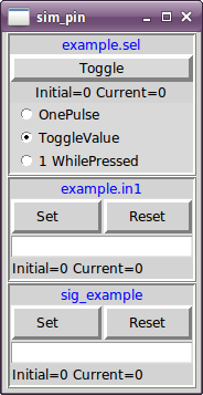

sim_pin Beispiel (mit laufendem LinuxCNC)
halcmd loadrt mux2 names=example; halcmd net sig_example example.in0
sim_pin example.sel example.in1 sig_example &
sim_pin Fenster
Figure 4. sim_pin Fenster

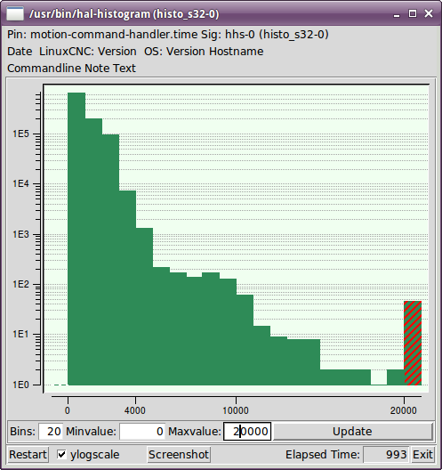

7. HAL Histogramm
hal-histogram ist ein Kommandozeilenprogramm zur Anzeige von Histogrammen für HAL-Pins.
Nutzung:
   hal-histogram --help | -?
or
   hal-histogram [Optionen] [Pinname]
Table 1. Optionen:
Option Wert Beschreibung
--minvalue
minvalue
minimum bin, Voreinstellung: 0
--binsize
binsize
binsize, Voreinstellung: 100
--nbins
nbins
Anzahl der Bins, Voreinstellung: 50
--logscale
0/1
y-Achse logarithmische Skala, Voreintellung: 1
--text
Hinweis
Textanzeige, Voreinstellung: ""
-show
Anzahl der nicht angezeigten nbins anzeigen, Voreinstellung aus
--verbose
Fortschritt und Fehlersuche, standardmäßig aus
Anmerkungen:
  1. LinuxCNC (oder eine andere HAL-Anwendung) muss laufen.
  2. Wenn kein Pinname angegeben wird, lautet die Vorgabe: motion-command-handler.time.
  3. Diese App kann für 5 Pins geöffnet werden.
  4. Unterstützt werden die Pintypen float, s32, u32, bit.
  5. The pin must be associated with a realtime thread.
hal-histogram Fenster
Figure 6. hal-histogram Fenster
