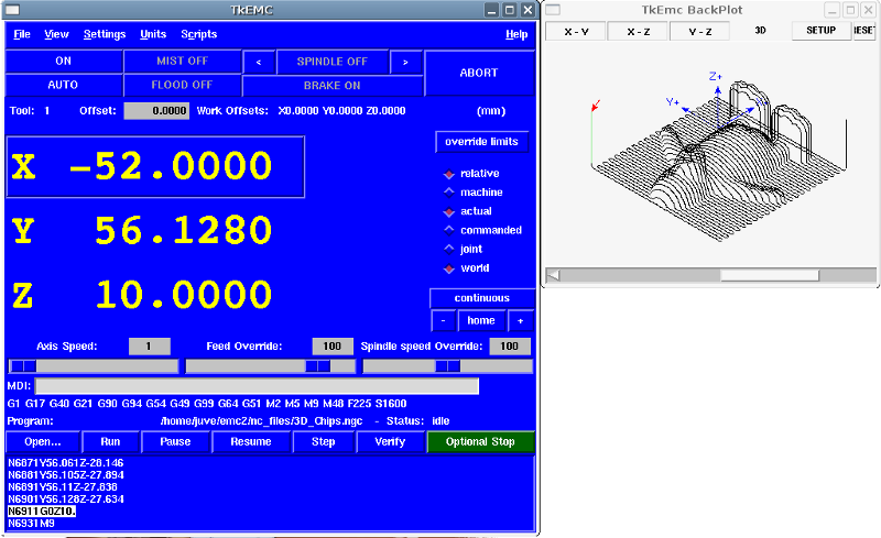

TkLinuxCNC ist eines der ersten grafischen Front-Ends für LinuxCNC. Es ist in Tcl geschrieben und verwendet das Tk-Toolkit für die Anzeige. Es ist in Tcl geschrieben und daher sehr portabel (es läuft auf einer Vielzahl von Plattformen). Ein separates Backplot-Fenster kann wie abgebildet angezeigt werden.
TkLinuxCNC-Fenster
Figure 1. TkLinuxCNC-Fenster

3. Elemente des TkLinuxCNC-Fensters
Das TkLinuxCNC-Fenster enthält die folgenden Elemente:
  • Eine Menüleiste, über die Sie verschiedene Aktionen ausführen können.
  • Eine Reihe von Tasten, mit denen Sie den aktuellen Arbeitsmodus, die Start-/Stoppspindel und andere relevante E / A ändern können
  • Statusleiste für verschiedene Offset-bezogene Anzeigen
  • Koordinatenanzeigebereich
  • Eine Reihe von Schiebereglern zur Steuerung von Jogginggeschwindigkeit, Vorschub-Override und Spindeldrehzahl-Override, mit denen Sie diese Einstellungen erhöhen oder verringern können
  • Textfeld für die manuelle Dateneingabe MDI
  • Statusleiste mit aktiven G-Codes, M-Codes, F- und S-Wörtern
  • Schaltflächen für Interpreter
  • Ein Textfeld, das die G-Code der geladenen Datei anzeigt

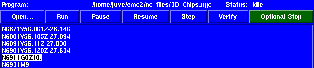

3.4. TkLinuxCNC Interpreter / Automatische Programmsteuerung
TkLinuxCNC Interpreter / Programmsteuerung
Bedientasten
Die Buttons im unteren Teil von TkLinuxCNC werden verwendet, um die Ausführung eines Programms zu steuern:
+ * Öffnen (engl. open), um ein Programm zu laden, * Überprüfen (engl. verify) um es auf Fehler zu überprüfen, * Ausführen (engl. run), um den eigentlichen Schneidevorgang zu starten, * Pause, um es während des Laufens anzuhalten, * Fortsetzen (engl. resume), um ein bereits angehaltenes Programm wieder aufzunehmen, * Schritt (engl. step), um eine Zeile im Programm voranzubringen und * Optional Stop zum Umschalten des optionalen Stop-Schalters (wenn die Schaltfläche grün ist, wird die Programmausführung bei jedem M1-Ereignis angehalten).
Anzeigebereich des Textprogramms
Wenn das Programm läuft, wird die Zeile, die gerade ausgeführt wird, weiß hervorgehoben. Die Textanzeige scrollt automatisch, um die aktuelle Zeile anzuzeigen.
