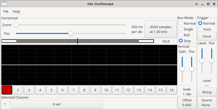

Кнопка канала 1 нажата, и под рядом кнопок появляются номер канала 1 и название X-vel. На этом дисплее всегда отображается выбранный канал — на экране может быть много каналов, но выбранный будет выделен, а различные элементы управления, такие как вертикальное положение и масштаб, всегда будут работать с выбранным каналом.
Halscope
Figure 13. Halscope
