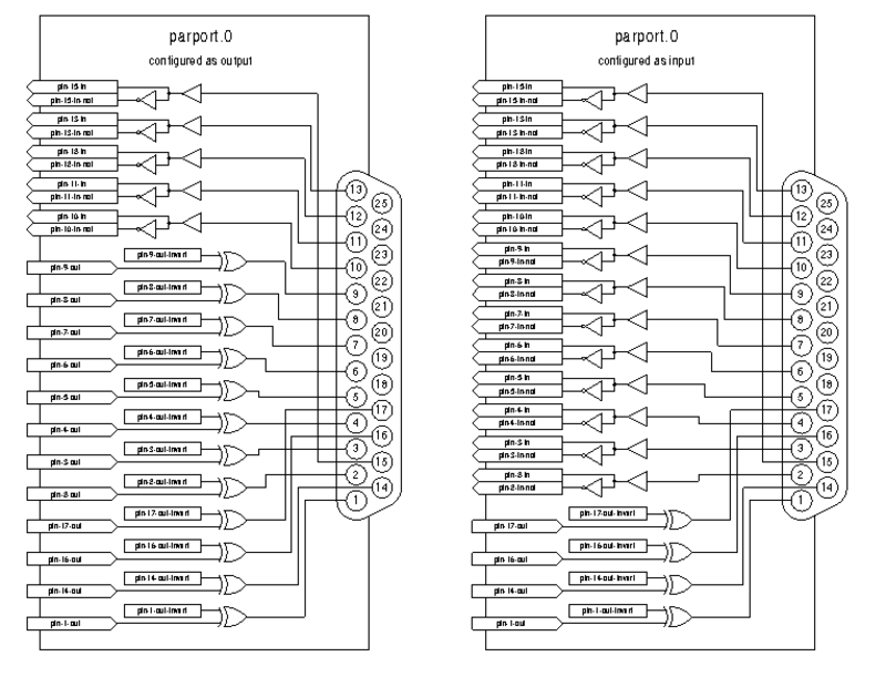

Блок-схема Parport
Figure 1. Блок-схема Parport
Type
Для каждого параллельного порта, обслуживаемого драйвером hal_parport, опционально можно указать тип. Типом может быть вход, выход, epp или x.
Table 1. Направление параллельного порта
Контакт in out/epp x
1
out
out
in

Если тип не указан, по умолчанию используется значение out.
Тип epp аналогичен out, но драйвер hal_parport запрашивает переключение порта в режим EPP. Драйвер hal_parport не использует протокол шины EPP, но в некоторых системах режим EPP изменяет электрические характеристики порта таким образом, что некоторые аппаратные средства могут работать лучше. Известно, что генератор подкачки Gecko G540 требует этого на некоторых параллельных портах.
