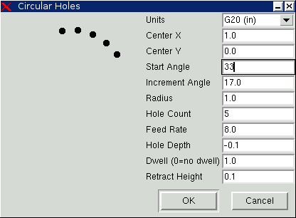

Таким образом, любой скрипт Python может быть открыт, а его выходные данные обрабатываются как G-код. Один из таких примеров скрипта доступен по адресу nc_files/holecircle.py. Этот скрипт создает G-код для сверления серии отверстий по окружности.
Отверстия по кругу
Figure 1. Отверстия по кругу
