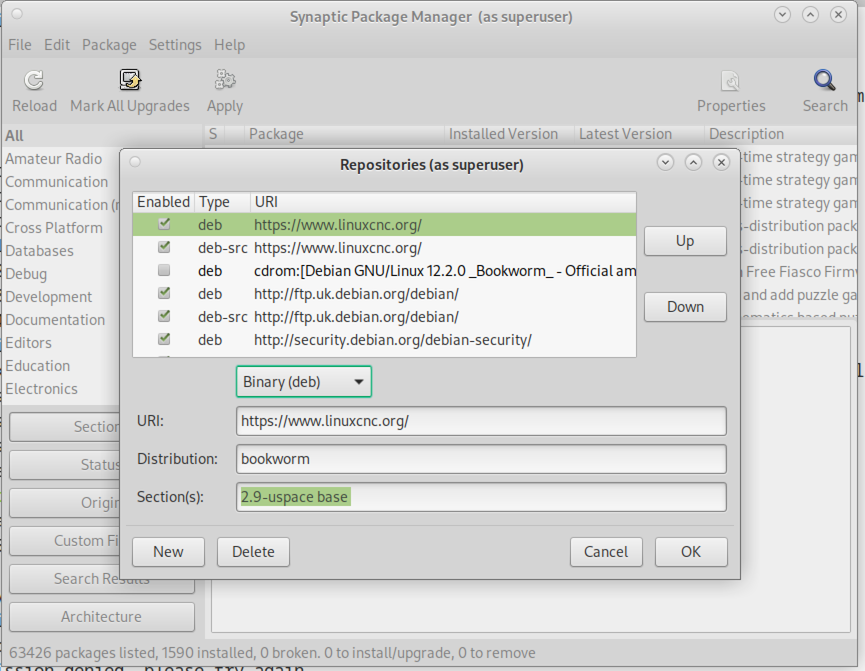

Установка источников apt
Figure 1. Figure with a screenshot of the repository configuration of the synaptic package manager.
  • Нажмите Add Source, затем Close в окне Software Sources. Если появится окно с сообщением о том, что информация о доступном программном обеспечении устарела, нажмите кнопку Reload.
