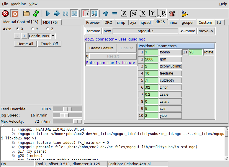

Figura 1. NGCGUI embedded into AXIS

  • NGCGUI is a Tcl application to work with subroutines. It allows you to have a conversational interface with LinuxCNC. You can organize the subroutines in the order you need them to run and concatenate the subroutines into one file for a complete part program.
  • NGCGUI puede ejecutarse como una aplicación independiente o puede integrarse en múltiples páginas de pestañas en la GUI AXIS.
  • PyNGCGUI is an alternate, Python implementation of NGCGUI.
  • PyNGCGUI puede ejecutarse como una aplicación independiente o puede integrarse como una página de pestañas (con su propio conjunto de múltiples pestañas de subrutinas) en cualquier IGU que admita incrustación de aplicaciones GladeVCP; AXIS, Touchy, Gscreen y GMOCCAPY.
Using NGCGUI or PyNGCGUI:
  • Se proporcionan pestañas para cada subrutina especificada en el archivo INI.
  • Se pueden agregar nuevas pestañas de subrutinas sobre la marcha usando pestaña personalizada.
  • Cada pestaña de subrutina proporciona cuadros de entrada para todos los parámetros de la subrutina.
  • Los cuadros de entrada pueden tener un valor predeterminado y una etiqueta que se identifican por comentarios especiales en el archivo de subrutina.
  • Las invocaciones de subrutina se pueden concatenar juntas para formar un programa de múltiples pasos.
  • Se puede usar cualquier subrutina de código G de un solo archivo que se ajuste a las convenciones NGCGUI.

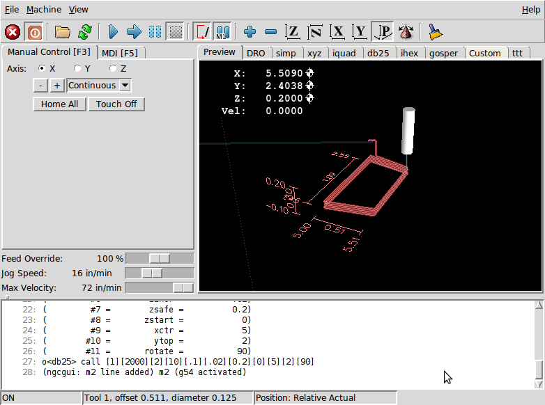

To try a demonstration, select a sim configuration and start the LinuxCNC program.
If using the AXIS GUI, press the E-Stop images/tool_estop.png then Machine Power images/tool_power.png then Home All. Pick a NGCGUI tab, fill in any empty blanks with sensible values and press Create Feature then Finalize. Finally press the Run images/tool_run.png button to watch it run. Experiment by creating multiple features and features from different tab pages.

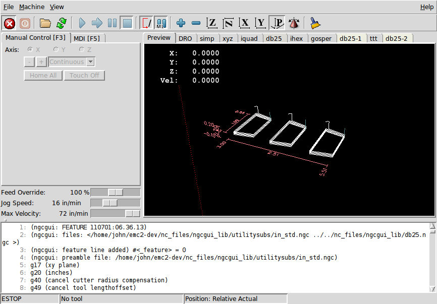

Para crear varias subrutinas concatenadas en un solo archivo, vaya a cada pestaña complete los espacios en blanco, presione Crear función y luego, con las teclas de flecha, mueva las pestañas necesarias para ponerlas en orden. Ahora presione Finalizar y responda el mensaje para crear

This is an example of embedding NGCGUI into AXIS. The subroutines need to be in a directory specified by the [RS274NGC]SUBROUTINE_PATH. Some example subroutines use other subroutines so check to be sure you have the dependences, if any, in a SUBROUTINE_PATH directory. Some subroutines may use custom M-files which must be in a directory specified by the [RS274NGC]USER_M_PATH.
The G-code-meta-compiler (gcmc) can include statements like:
include("filename.inc.gcmc");
By default, gcmc includes the current directory which, for LinuxCNC, will be the directory containing the LinuxCNC INI file. Additional directories can be prepended to the gcmc search order with the GCMC_INCLUDE_PATH item.
Sample AXIS-GUI-based INI
[RS274NGC]
SUBROUTINE_PATH   = ../../nc_files/ngcgui_lib:../../ngcgui_lib/utilitysubs
USER_M_PATH       = ../../nc_files/ngcgui_lib/mfiles
[DISPLAY]
TKPKG             = Ngcgui    1.0
TKPKG             = Ngcguittt 1.0
# Ngcgui must precede Ngcguittt
NGCGUI_FONT       = Helvetica -12 normal
# specify filenames only, files must be in [RS274NGC]SUBROUTINE_PATH
NGCGUI_PREAMBLE   = in_std.ngc
NGCGUI_SUBFILE    = simp.ngc
NGCGUI_SUBFILE    = xyz.ngc
NGCGUI_SUBFILE    = iquad.ngc
NGCGUI_SUBFILE    = db25.ngc
NGCGUI_SUBFILE    = ihex.ngc
NGCGUI_SUBFILE    = gosper.ngc
# specify "" for a custom tab page
NGCGUI_SUBFILE    = ""
#NGCGUI_SUBFILE   = "" use when image frame is specified if
#                      opening other files is required
#                      images will be put in a top level window
NGCGUI_OPTIONS    =
#NGCGUI_OPTIONS   = opt1 opt2 ...
# opt items:
#   nonew      -- disallow making a new custom tab
#   noremove   -- disallow removing any tab page
#   noauto     -- no auto send (makeFile, then manually send)
#   noiframe   -- no internal image, image on separate top level
GCMC_INCLUDE_PATH = /home/myname/gcmc_includes
TTT               = truetype-tracer
TTT_PREAMBLE      = in_std.ngc
PROGRAM_PREFIX    = ../../nc_files

7. DB25 Example
The following shows the DB25 subroutine. In the first photo you see where you fill in the blanks for each variable.
images/ngcgui-db25-1.png
This photo shows the backplot of the DB25 subroutine.
images/ngcgui-db25-2.png
This photo shows the use of the new button and the custom tab to create three DB25 cutouts in one program.
images/ngcgui-db25-3.png
