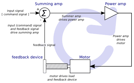

Los servosistemas tienen mayor velocidad y precisión que los sistemas paso a paso equivalentes, pero son más costosos y complejos. A diferencia de los sistemas paso a paso, los servosistemas requieren algún tipo de dispositivo de retroalimentación de posición, y debe ajustarse o afinarse, ya que no funcionan tan al salir de la caja como lo haría un sistema paso a paso. Estas diferencias existen porque los servos son sistemas de lazo cerrado, a diferencia de los motores paso a paso que generalmente funcionan en lazo abierto. ¿Qué significa lazo cerrado?. Veamos un diagrama simplificado de cómo está conectado un sistema servomotor.
diagrama simplificado de cómo se conecta un sistema servomotor
Figura 1. Bucle de servo
Este diagrama muestra que la señal de entrada (y la señal de retroalimentación) alimentan un amplificador sumador, el amplificador sumador acciona el amplificador de potencia, el amplificador de potencia impulsa el motor, el motor impulsa la carga (y el dispositivo de retroalimentación) y el dispositivo de retroalimentación (y la señal de entrada) vuelven a manejar el motor. Esto se parece mucho a un círculo (un lazo cerrado) donde A controla B, B controla C, C controla D y D controla A.
Si no ha trabajado antes con servosistemas, sin duda esto parecerá una idea muy extraña al principio, especialmente en comparación con la electrónica normal de circuitos donde las entradas proceden suavemente a las salidas y nunca van hacia atrás.
[Si sirve de ayuda, el equivalente más cercano a esto en el mundo digital son las máquinas de estado, máquinas secuenciales y demás, donde lo que hacen las salidas ahora, depende de lo que las entradas (y las salidas) estaban haciendo antes. Si no ayuda, no importa.]
Si todo controla todo lo demás, ¿cómo puede funcionar eso, quién está a cargo?. La respuesta es que LinuxCNC puede controlar este sistema, pero tiene que hacerlo eligiendo uno de varios métodos de control. El método de control que utiliza LinuxCNC, uno de los más simples y mejores, se llama PID.

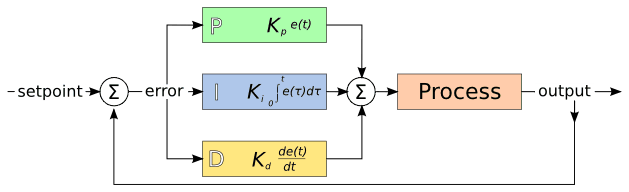

PID significa Proporcional, Integral y Derivativo. El valor proporcional determina la reacción al error actual, el valor integral determina la reacción en función de la suma de los errores recientes, y el valor derivado determina la reacción en función de la velocidad a la que el error ha estado cambiando. Son tres técnicas matemáticas comunes que se aplican a la tarea de lograr que un trabajo en proceso siga un punto establecido. En el caso de LinuxCNC, el proceso que queremos controlar es la posición real del eje y el punto de trabajo o consigna es la posición ordenada del eje.
Ciclo PID, PID significa Proporcional, Integral y Derivativo
Figura 2. Ciclo PID
Al ajustar las tres constantes en el algoritmo del controlador PID, el controlador puede proporcionar acciones de control diseñadas para requisitos de procesos específicos. La respuesta del controlador puede describirse en términos de la capacidad de respuesta frente a un error, el grado con el que el controlador sobrepasa el punto de ajuste (overshoot) y el grado de oscilación del sistema.
