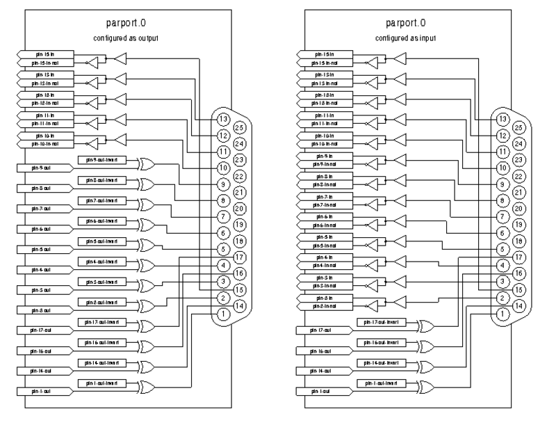

Diagrama de bloques del puerto paralelo
Figure 1. Diagrama de bloques del puerto paralelo

Para cada puerto paralelo manejado por el controlador hal_parport se puede especificar opcionalmente un tipo. El tipo es uno de in, out, epp o x.
Table 1. Dirección de puerto paralelo
Pin in out/epp x
1
out
out
in
2
in
out
out
3
in
out
out
4
in
out
out
5
in
out
out
6
in
out
out
7
in
out
out
8
in
out
out
9
in
out
out
10
in
in
in
11
in
in
in
12
in
in
in
13
in
in
in
14
out
out
in
15
in
in
in
16
out
out
in
17
out
out
in
Si el tipo no está especificado, el valor predeterminado es out.
