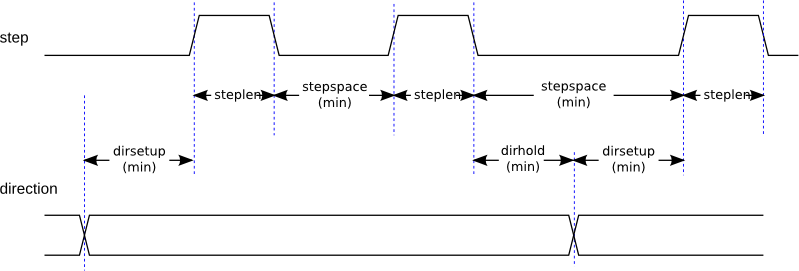

Step Type 0
El tipo de pasos 0 es el tipo paso y dirección estándar. Cuando se configura para pasos tipo 0, hay cuatro parámetros adicionales que determinan el tiempo exacto de las señales de paso y dirección. En la siguiente figura se muestra el significado de estos parámetros. Los parámetros están en nanosegundos, pero se redondearán a un número entero múltiplo del período del hilo que llama a la función de stepgen make_pulses(). Por ejemplo, si se llama a make_pulses() cada 16 µs, y la longitud steplen es 20000, entonces los pulsos de paso son 2 x 16 = 32 µs de largo. El valor predeterminado para los cuatro parámetros es 1 ns, pero el redondeo automático tiene efecto la primera vez que el código se ejecuta. Como un paso requiere steplen ns en alto y stepspace ns en bajo, la frecuencia máxima es 1,000,000,000 dividido por (steplen + stepspace). Si maxfreq se establece más alto que ese límite, se bajará automáticamente, y si es cero, permanecerá en cero, pero la frecuencia de salida seguirá limitada.
When using the parallel port driver the step frequency can be doubled using the parport reset function together with StepGen’s doublefreq setting.
stepgen type0
Figure 2. Step and Direction Timing

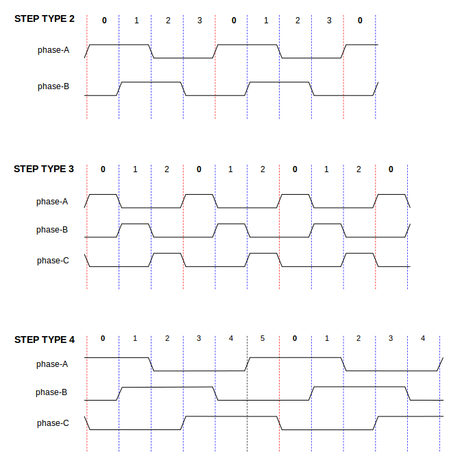

Step Type 2 - 14
Los tipos de pasos 2 a 14 están basados en estados y tienen de dos a cinco salidas. En cada paso, un contador de estado se incrementa o disminuye. Se muestran patrones de salida de dos-tres fases, cuatro fases y cinco fases como una función del contador de estado. La frecuencia máxima es 1,000,000,000 divididos por steplen, y como en los otros modos, maxfreq se reducirá si está por encima del límite.
Step Types: Two-and-Three-Phase
Figure 3. Two-and-Three-Phase Step Types

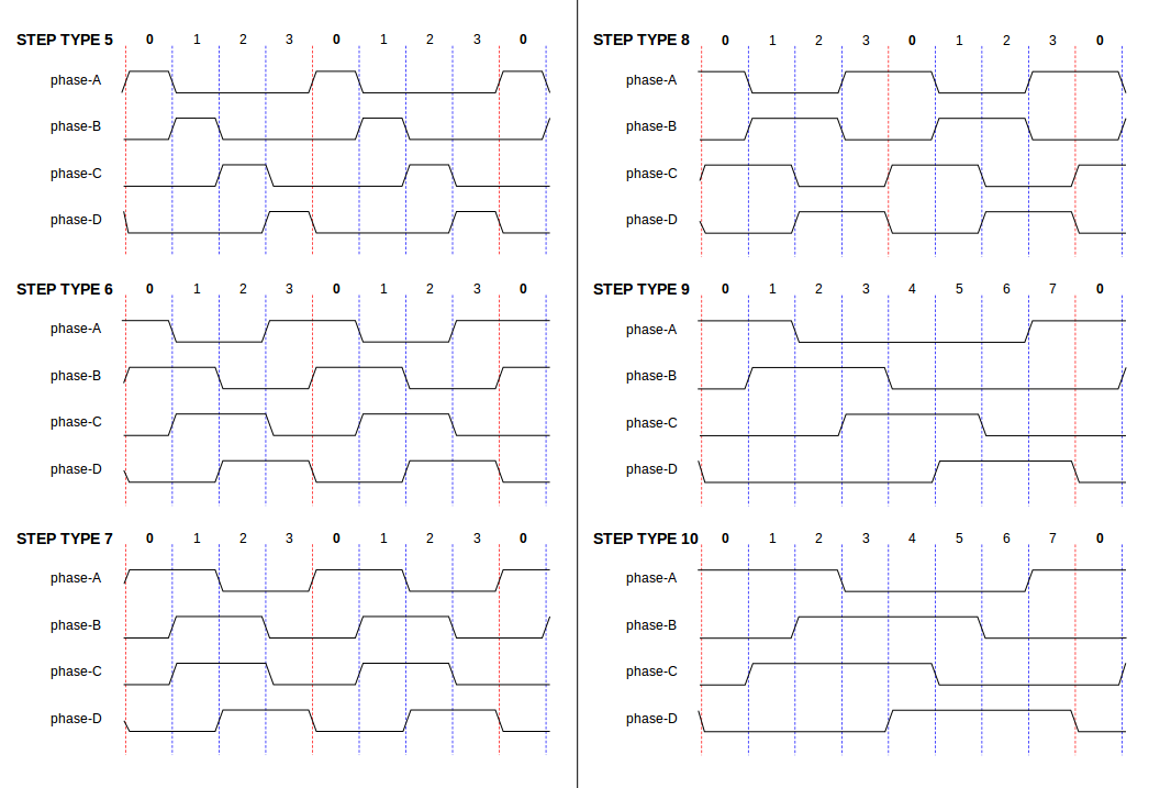

Step Types: Four-Phase
Figure 4. Four-Phase Step Types
Step Types: Five-Phase
Figure 5. Five-Phase Step Types

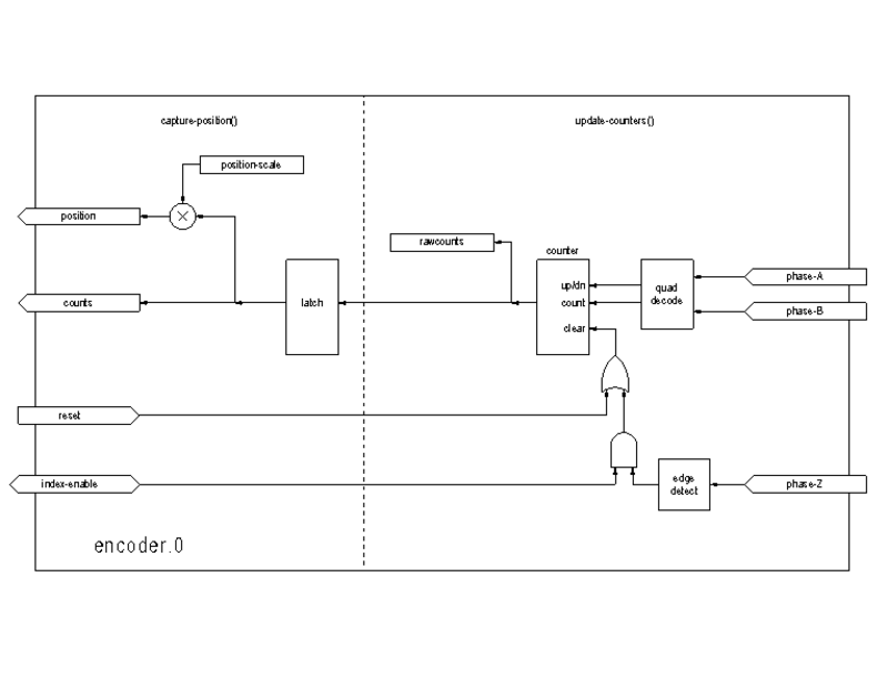

3. Codificador
This component provides software based counting of signals from quadrature (or single-pulse) encoders. It is a realtime component only, and depending on CPU speed, latency, etc., is capable of maximum count rates of 10 kHz to perhaps up to 50 kHz.
El hilo base debe ser 1/2 velocidad de conteo para permitir ruido y variaciones de timing. Por ejemplo, si tiene un codificador de 100 pulsos por revolución en el husillo y sus RPM máximas son 3000, el hilo base máximo debe ser 25 µs. Un codificador de 100 pulsos por revolución tendrá 400 conteos. La velocidad del husillo de 3000 RPM = 50 RPS (revoluciones por segundo). 400 * 50 = 20,000 cuentas por segundo o 50 µs entre cuentas.
The Encoder Counter Block Diagram is a block diagram of one channel of an encoder counter.
encoder block diag
Figure 6. Encoder Counter Block Diagram

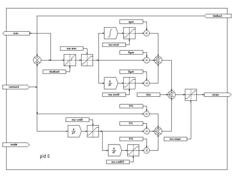

4. PID
This component provides Proportional/Integral/Derivative control loops. It is a realtime component only. For simplicity, this discussion assumes that we are talking about position loops, however this component can be used to implement other feedback loops such as speed, torch height, temperature, etc. The PID Loop Block Diagram is a block diagram of a single PID loop.
pid block diag
Figure 7. PID Loop Block Diagram
