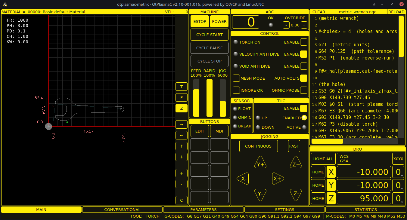

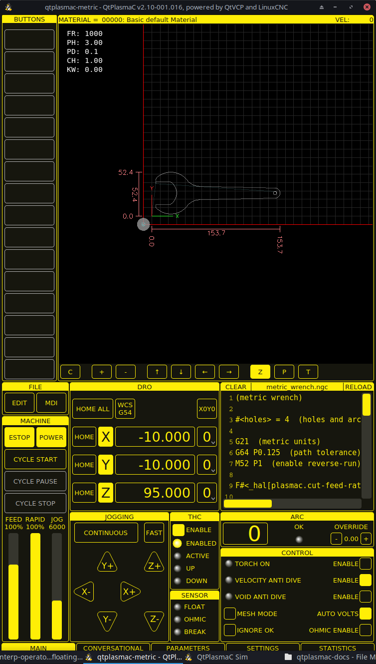

Версія QtPlasmaC для розробки є графічним інтерфейсом для плазмового різання, який використовує компонент plasmac для керування плазмовим столом за допомогою версії LinuxCNC (v2.10) для розробки, що використовує дистрибутив Debian Bullseye або пізніший.
Графічний інтерфейс QtPlasmaC підтримує до п’яти осей та використовує інфраструктуру QtVCP, що постачається з LinuxCNC.
Стандартна тема базується на дизайні користувача "pinder" на форумі LinuxCNC, а кольори може змінювати користувач.
Версія QtPlasmaC GUI з гілки розробки буде працювати на будь-якому обладнанні, яке підтримується версією LinuxCNC (v2.10) з головної гілки, за умови, що є достатньо апаратних вхідних/вихідних контактів для виконання вимог конфігурації плазми.
Є три доступні формати:
  • 16:9 з мінімальною роздільною здатністю 1366 x 768
  • 9:16 з мінімальною роздільною здатністю 768 x 1366
  • 4:3 з мінімальною роздільною здатністю 1024 x 768
Приклади знімків екрана QtPlasmaC наведено нижче:
images/qtplasmac_16x9.png
Figure 1. 16:9
images/qtplasmac_9x16.png
Figure 2. 9:16
images/qtplasmac_4x3.png
Figure 3. 4:3

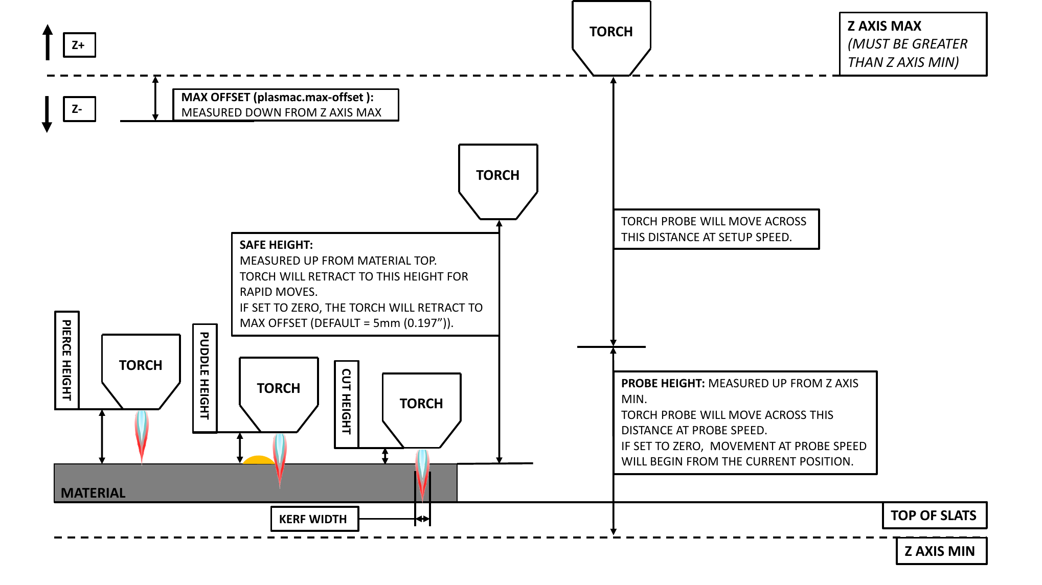

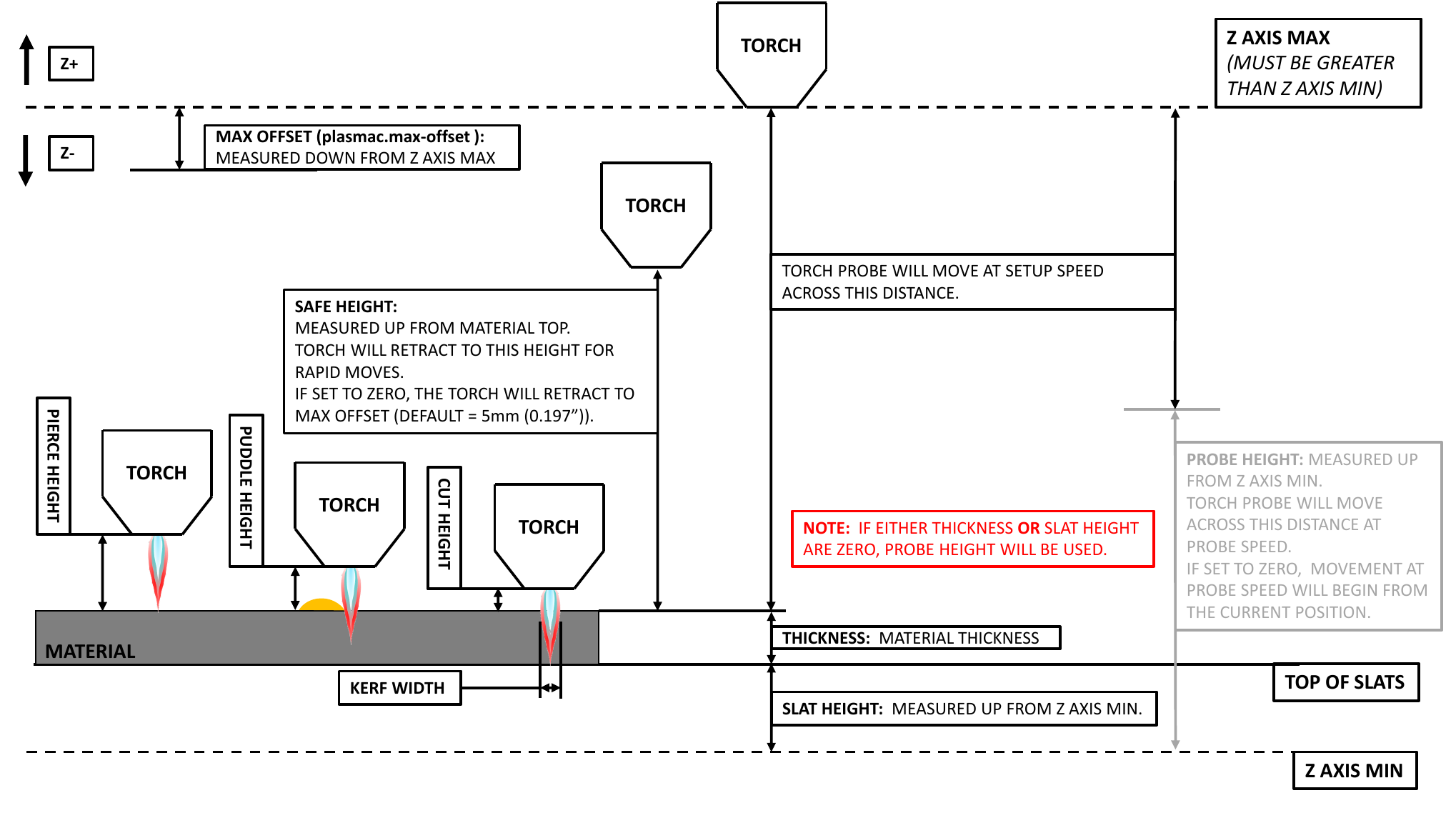

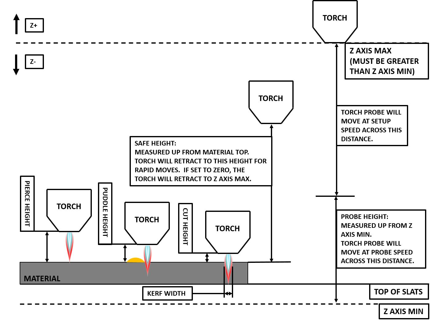

5.3. Рекомендовані налаштування:
Зверніться до діаграми Heights Diagram для візуального представлення наведених нижче термінів.
  • [AXIS_Z] MIN_LIMIT повинен бути трохи нижче верхньої частини планок з урахуванням похибки float_switch_travel і похибки перебігу. Наприклад, якщо поплавковий вимикач користувача потребує 4 мм (0,157") для активації, встановіть мінімальне значення Z на 5 мм (0,2") плюс допуск для перевищення (розрахований за допомогою рівняння нижче або допуск 5 мм (0,2") нижче найнижчої планки).
  • [AXIS_Z] MAX_LIMIT має бути найвищим значенням, на яке користувач хоче, щоб перемістилася вісь Z (воно не повинно бути нижчим за Z HOME_OFFSET).
  • [AXIS_Z] Значення HOME слід встановити приблизно на 5–10 мм (0,2–0,4 дюйма) нижче максимального значення.
  • Плаваюча головка – рекомендується використовувати плаваючу головку, яка має достатній рух для забезпечення перебігу під час зондування. Перебіг можна розрахувати за такою формулою:
o = 0.5 * a * (v / a)^2
де: o = перевищення, a = прискорення в одиницях/с2 та v = швидкість в одиницях/с.
Приклад метричної системи: для MAX_ACCELERATION осі Z, що дорівнює 600 мм/с², та MAX_VELOCITY, що дорівнює 60 мм/с, перевищення становитиме 3 мм.
Приклад для імперських систем: враховуючи MAX_ACCELERATION осі Z, що дорівнює 24 дюймам/с², та MAX_VELOCITY, що дорівнює 2,4 дюймам/с, перевищення становитиме 0,12 дюйма.
На верстатах, які використовують омічний зонд як основний метод зондування, настійно рекомендується встановити перемикач на плаваючій головці як резервний засіб зупинки руху по осі Z у разі виходу з ладу омічного зонда через забруднення поверхні.

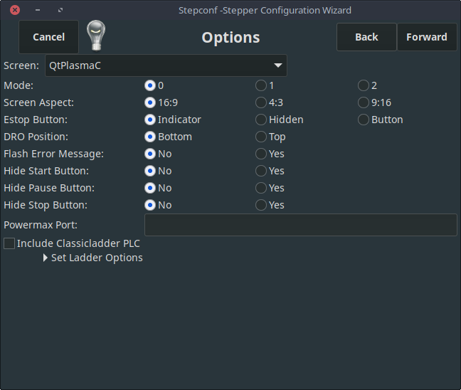

Якщо використовуєте паралельний порт, скористайтеся майстром StepConf, виконавши команду stepconf у вікні терміналу або запустивши її за допомогою пункту меню робочого столу Application -> CNC -> StepConf Wizard.
Якщо ви використовуєте плату Mesa Electronics, скористайтеся PnCconf wizard, запустивши команду pncconf у вікні терміналу або запустивши її за допомогою пункту меню робочого столу Application -> CNC -> PnCConf Wizard.
Якщо ви використовуєте плату Pico Systems, ця тема форуму LinuxCNC може бути корисною.
Специфічні для машини налаштування тут не описані, зверніться до документації до конкретного майстра налаштування, який використовується.
Для цих майстрів доступні розділи форуму LinuxCNC:

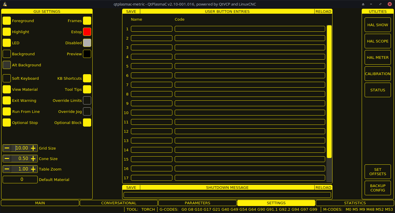

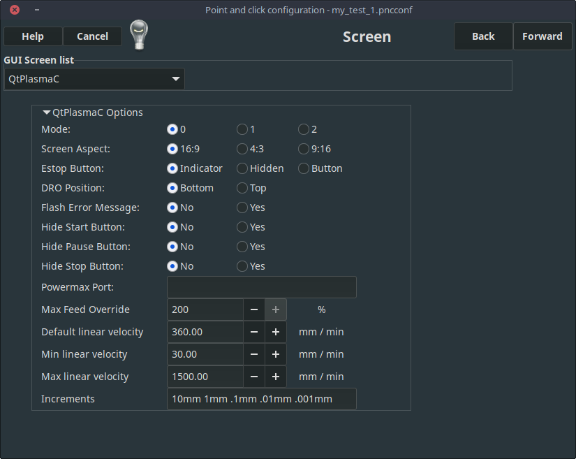

Заповніть необхідні поля відповідно до конфігурації підключення машини/плати розподілу.
QtPlasmaC додає дві сторінки до майстрів налаштування LinuxCNC для параметрів, специфічних для QtPlasmaC. Ці дві сторінки — це параметри QtPlasmaC та User Buttons. Заповніть кожну сторінку майстра QtPlasmaC відповідно до машини, що налаштовується, та вимог до кнопок користувача.
Зверніть увагу, що параметри PnCConf дозволяють користувачеві вибирати такі параметри, як корекція подачі, лінійна швидкість та крок поштовхового переміщення, тоді як у StepConf вони автоматично розраховуються та встановлюються.
images/qtplasmac_pncconf_screen.png
Figure 4. Параметри PnCConf QtPlasmaC
images/qtplasmac_stepconf_options.png
Figure 5. Параметри StepConf QtPlasmaC

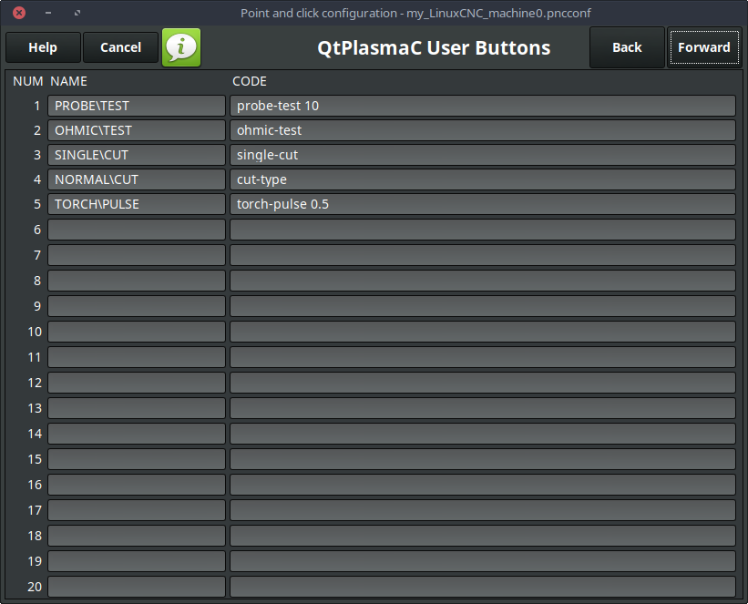

images/qtplasmac_pncconf_buttons.png
Figure 6. Кнопки користувача QtPlasmaC

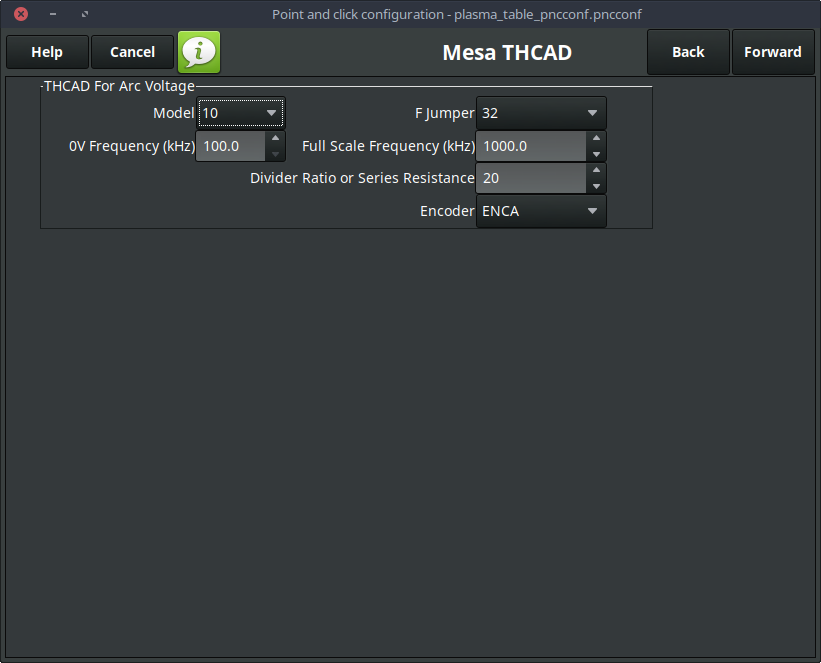

images/qtplasmac_pncconf_thcad.png
Figure 7. QtPlasmaC THCAD
Екран THCAD з’явиться, лише якщо на екрані карти вибрано плазмовий кодер. Для отримання додаткової інформації див. розділ присвячений Mesa THCAD.
Після завершення налаштування майстер збереже копію конфігурації, яку можна буде завантажити та редагувати пізніше. Робоча конфігурація QtPlasmaC буде створена в наступному каталозі: ~/linuxcnc/configs/<machine_name>.

5.6. Початкове налаштування
Наведена нижче діаграма висот допоможе користувачеві візуалізувати різні висоти, що використовуються під час плазмового різання, та способи їх вимірювання:
images/qtplasmac_heights_diagram.png
Натисніть на вкладку Parameters Tab, щоб переглянути розділ CONFIGURATION, в якому відображаються параметри, що можуть бути налаштовані користувачем. Необхідно переконатися, що кожне з цих налаштувань відповідає вимогам обладнання.
Щоб встановити DRO осі Z відносно MINIMUM_LIMIT осі Z, користувач повинен виконати наступні кроки. Важливо розуміти, що в QtPlasmaC відключення DRO осі Z не впливає на положення осі Z під час виконання програми G-коду. Ці кроки просто дозволяють користувачеві легше встановити висоту зонда, оскільки після виконання цих кроків відображуване значення DRO осі Z буде відносно MINIMUM_LIMIT осі Z.
Note
Користувач повинен бути ознайомлений з рекомендованими Z Axis Settings.
  1. Перевести вісь Z додому.
  2. Переконайтеся, що під пальником нічого немає, потім опустіть вісь Z до зупинки на мінімальному обмеженні вісі Z, а потім натисніть 0 поруч із віссю Z DRO, щоб виконати Touch Off (відключення датчика) з вибраною віссю Z, щоб встановити вісь Z на нульове зміщення. Цей крок служить лише для того, щоб користувач міг легше візуалізувати та налаштувати Probe Height (висоту датчика). Це значення вимірюється від мінімального обмеження вісі Z вгору.
  3. Знову перемістіть вісь Z у вихідне положення.

ПРИ ВИКОРИСТАННІ Mesa Electronics THCAD ТОГДА ЗНАЧЕННЯ Шкали напруги БУЛО ОТРИМАНО МАТЕМАТИЧНИМ ШЛЯХОМ. ЯКЩО КОРИСТУВАЧ МАЄ НАМІР ВИКОРИСТОВУВАТИ НАПРУГИ З ТАБЛИЦІ ВИРОБНИКА, ТОДІ РЕКОМЕНДУЄТЬСЯ ВИКОНАТИ ВИМІРЮВАННЯ ФАКТИЧНИХ НАПРУГ І ТОЧНО НАЛАШТУВАТИ ШКАЛУ НАПРУГИ І ЗСУВ НАПРУГИ.

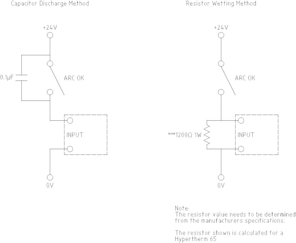

7.3. Контактне навантаження
Механічні реле та перемикачі зазвичай вимагають мінімального струму, що проходить через контакти, для надійної роботи. Цей струм залежить від матеріалу, з якого виготовлені контакти в пристрої.
Залежно від заданого мінімального струму контактів та струму, що споживається вхідним пристроєм, може виникнути потреба забезпечити метод збільшення струму через контакти.
Більшість реле з використанням золотих контактів не потребують додаткового струму для надійної роботи.
Існує два різних методи забезпечення цього мінімального струму, якщо це необхідно:
  1. Плівковий конденсатор ємністю 0,1 мкФ, розміщений між контактами.
  2. Резистор 1200 Ом і 1 Вт, підключений до навантаження (див. розрахунки нижче).
Схеми показано за адресою схеми контактного-навантаження.
Більше інформації про навантаження на комутацію контактів можна знайти на сторінці VI документа finder https://cdn.findernet.com/app/uploads/TecEN.pdf [Загальна технічна інформація].
Розрахунки:
При використанні карти Mesa вхідний опір 7I96 становить 4700 Ом (символ R) (завжди звертайтеся до інструкції до продукту, що відповідає використовуваній версії, оскільки ці значення іноді відрізняються в різних версіях), що дає струм контакту 5,1 мА (символ I) при напрузі живлення (символ U) 24 В (I = U/R) примітка: [У США літера V зазвичай використовується як символ (напруга) і як одиниця виміру (вольт).].
Наприклад, типове реле, що використовується в плазмовому різаку Hypertherm Powermax 65 (link:https://www.te.com/commerce/DocumentDelivery/DDEController? Action=showdoc&DocId=Data+Sheet%7F1308242_T77%7F1011%7Fpdf%7FEnglish%7FENG_DS_1308242_T77_1011.pdf%7F1-1393194-0 [TE T77S1D10-24]) вимагає мінімального навантаження контакту 100 мА при 5 В постійного струму, що розсіює 0,5 Вт (P = I * V). При використанні джерела живлення 24 В постійного струму це буде відповідати мінімальному струму 20,8 мА. Оскільки вхід Mesa споживає менше струму, ніж потрібно реле, необхідно збільшити струм.
Опір можна розрахувати за формулою R = Us / (Im - Ii), де:
  • R = розрахунковий опір
  • Us = напруга живлення
  • Im = мінімальний необхідний струм
  • Ii = вхідний струм
Використання 7I96 з вхідним струмом 5,1 мА дає розрахункове значення 1529 Ом ( = 24 В / (.0208 - .0051) А). Це значення можна округлити до загальнодоступного резистора 1500 Ом, що дасть невеликий запас міцності.
Розсіювання потужності можна розрахувати за формулою P = Us2 / Rs, де:
  • P = потужність
  • Rs = вибраний опір
Це дає значення 0,38 Вт. Потім його можна округлити до 1 Вт, що забезпечить хороший запас міцності. Остаточний вибір – резистор 1500 Ом і 1 Вт.

8.2. ГОЛОВНА вкладка

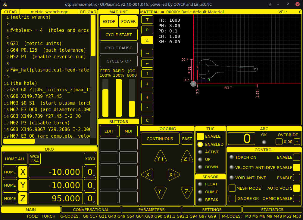

Приклад знімка екрана вкладки QtPlasmaC MAIN у співвідношенні сторін 16:9:
Деякі функції/можливості використовуються лише для певних режимів і не відображаються, якщо вони не потрібні для вибраного режиму QtPlasmaC.
Table 1. Особливості PREVIEW WINDOW
Ім’я Опис
Матеріал
Верхній заголовок у цій області є клікабельним і відкриває випадаюче меню. Воно використовується для ручного вибору поточних параметрів різання матеріалу. Якщо у файлі матеріалів немає матеріалів, то буде відображатися тільки матеріал за замовчуванням.
НУ:
Відображає поточну швидкість подачі столу, включаючи як швидкі, так і ріжучі рухи. Під час різання, якщо активна функція Зниження швидкості, ця мітка оновлюється, щоб відобразити відсоток від початкової швидкості подачі, що використовується. Наприклад, «VEL@20%:» означає, що стіл ріже зі швидкістю 20% від запрограмованої швидкості подачі — зниження на 80%.
FR:
Якщо на вкладці вкладці НАЛАШТУВАННЯ вибрано опцію «Переглянути матеріал», це відображає швидкість подачі для поточного вибраного матеріалу.
PH:
Якщо на вкладці SETTINGS вибрано опцію «Переглянути матеріал», буде відображено висоту проколу для поточного вибраного матеріалу.
PD:
Якщо на вкладці SETTINGS вибрано опцію «Переглянути матеріал», це відображає затримку проколювання для поточного вибраного матеріалу.
CH:
Якщо на вкладці вкладці НАЛАШТУВАННЯ вибрано опцію «Переглянути матеріал», буде відображено висоту різу для поточного вибраного матеріалу.
CA:
Якщо на вкладці вкладці НАЛАШТУВАННЯ вибрано опцію «Переглянути матеріал» і зв’язок RS485 увімкнено, відображається сила струму різання для поточного вибраного матеріалу.
T
Ця кнопка змінює preview на повний табличний вигляд зверху вниз.
P
Ця кнопка змінює preview на ізометричний вигляд.
Z
Ця кнопка змінює preview на вигляд зверху вниз.
Ця кнопка переміщує preview праворуч.
Ця кнопка переміщує preview ліворуч.
Ця кнопка переміщує preview вгору.
Ця кнопка перегортає preview вниз.
Ця кнопка масштабує preview.
C
Ця кнопка очищує графік у реальному часі.

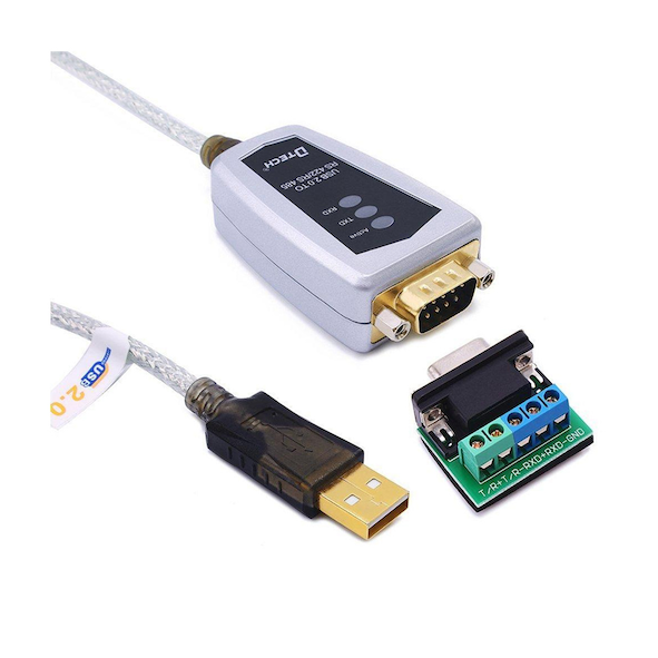

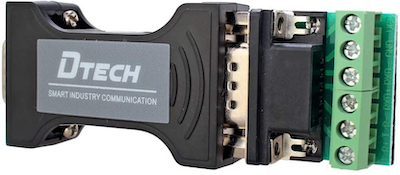

RS485
0, 1, 2
Це поле вмикає або вимикає зв’язок з PowerMax. Ця кнопка видима лише тоді, коли в розділі [POWERMAX] файлу <machine_name>.prefs налаштовано опцію PM_PORT.
Статус
0, 1, 2
Коли комунікації PowerMax увімкнені, на екрані відображатиметься одне з наступних повідомлень:
CONNECTING (Підключення), CONNECTED (Підключено), COMMS ERROR (Помилка комунікації) або Fault Code (Код помилки).
Докладнішу інформацію див. у розділі PowerMax Communications.

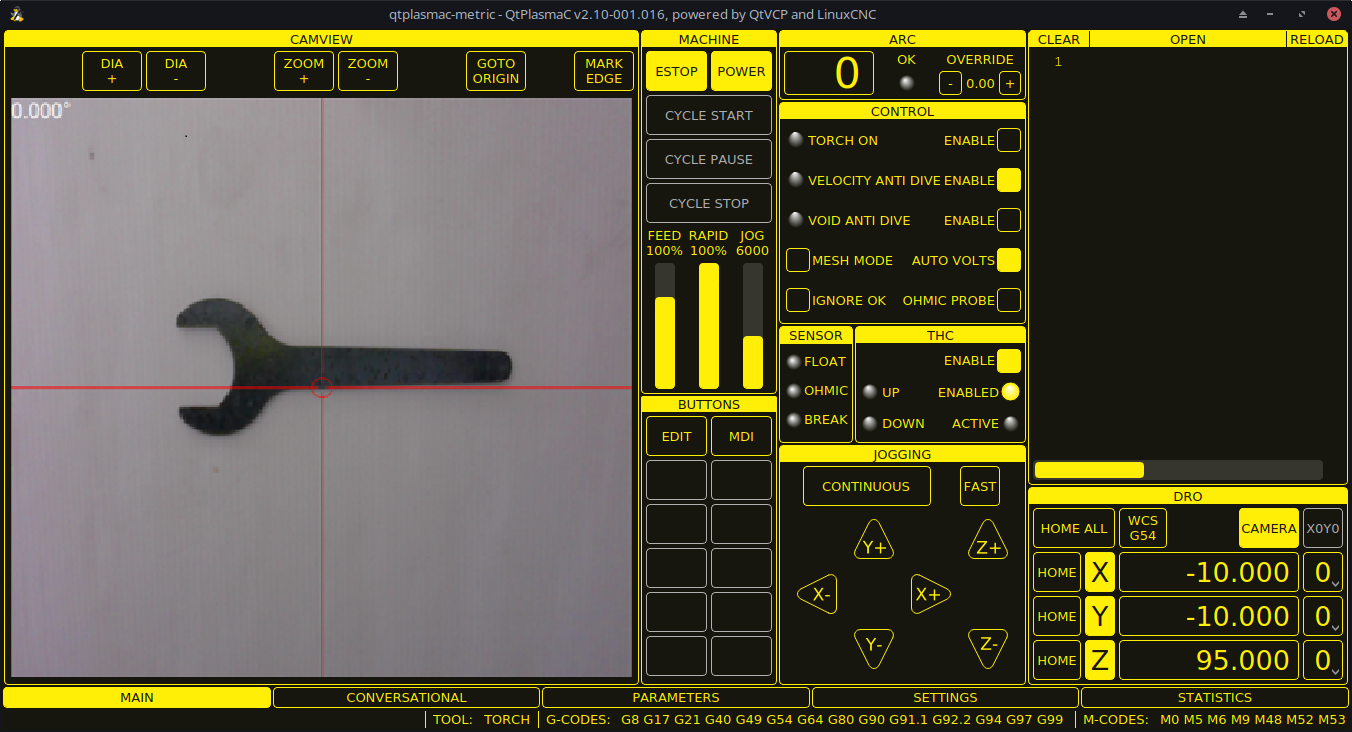

КАМЕРА
Ця кнопка відображає панель CAMVIEW у верхній частині вікна PREVIEW WINDOW і дозволяє користувачеві встановити початок координат з обертанням або без нього. Детальні інструкції див. у розділі CAMERA section. Ця кнопка не буде видима, доки в файлі <machine_name>.prefs не буде встановлено зміщення CAMERA.

8.3. Попередній перегляд
Екран попереднього перегляду QtPlasmaC має можливість перемикатися між різними режимами перегляду та відображеннями, а також збільшувати та зменшувати масштаб, а також панорамувати по горизонталі та вертикалі.
Під час першого запуску QtPlasmaC, вигляд Z (зверху вниз) буде вибрано як вигляд за замовчуванням для завантаженого файлу G-коду, але відображатиметься повний табличний вигляд.
Після завантаження файлу G-коду дисплей зміниться на вибраний вигляд.
Якщо файл G-коду не завантажено, автоматично відображатиметься повна таблиця незалежно від того, який вигляд наразі вибрано (підсвічена кнопка, що позначає наразі вибраний вигляд, не змінюватиметься).
Якщо відображається повна таблиця через те, що файл G-коду не завантажено, і користувач бажає змінити орієнтацію перегляду, натискання клавіші Z або P змінить відображення на новообраний перегляд. Якщо користувач бажає відобразити повну таблицю, зберігаючи поточний обраний перегляд як перегляд за замовчуванням для завантаженого файлу G-коду, натискання клавіші CLEAR дозволить це зробити і зберегти обрану орієнтацію перегляду для наступного завантаження файлу G-коду.

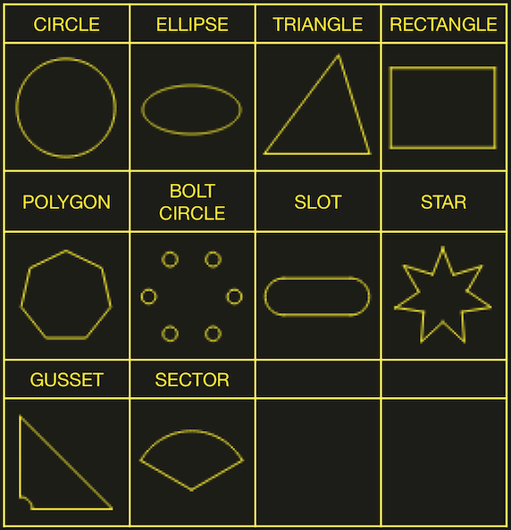

Вкладка CONVERSATIONAL дозволяє користувачеві швидко програмувати різні прості форми для швидкого різання без необхідності використання програмного забезпечення CAM.
Див. Розмовна бібліотека фігур для отримання детальної інформації про функцію «Розмовний режим».
Цю вкладку можна приховати, щоб оператор не міг користуватися функцією розмови. Це можна зробити, підключивши контакт до фізичного ключового перемикача або подібного пристрою, або ж налаштувати в файлі HAL за допомогою такої команди:

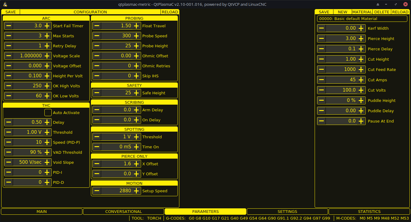

8.5. Вкладка ПАРАМЕТРИ
Приклад знімка екрана вкладки QtPlasmaC PARAMETERS у співвідношенні сторін 16:9:
images/qtplasmac_parameters.png
Ця вкладка використовується для відображення параметрів конфігурації, які рідко змінюються.
Цю вкладку можна приховати, щоб налаштування машини не могли бути змінені сторонніми особами. Це можна зробити, підключивши контакт до фізичного ключового вимикача або подібного пристрою, або ж налаштувати в файлі HAL за допомогою такої команди:
setp qtplasmac.param_disable 1
Table 9. КОНФІГУРАЦІЯ - ARC
Ім’я Режими Опис
Таймер запуску при збої
0, 1, 2
Це встановлює час (у секундах), який QtPlasmaC чекатиме між командою "Увімкнення пальника" та отриманням сигналу "Дуга в порядку", перш ніж спрацює тайм-аут та відобразиться повідомлення про помилку.
Макс. кількість запусків
0, 1, 2
Це встановлює кількість спроб QtPlasmaC запустити дугу.
Затримка повторної спроби
0, 1, 2
Це встановлює час (у секундах) між збоєм дуги та наступною спробою запалювання дуги.
Шкала напруги
0, 1
Це встановлює шкалу вхідної напруги дуги та використовується для відображення правильної напруги дуги.
Для початкового налаштування див. Calibration Values.
Зсув напруги
0, 1
Це встановлює зміщення напруги дуги та використовується для відображення нульового значення напруги, коли на вході немає напруги дуги.
Висота на вольт
0, 1, 2
Це встановлює відстань, на яку потрібно перемістити пальник, щоб змінити напругу дуги на один вольт.
Використовується лише для ручного керування висотою.
Високі вольти
0
Це встановлює поріг напруги, нижче якого сигнал «Дуга в порядку» є дійсним.
Низький вольт
0
Це встановлює поріг напруги, вище якого сигнал «Дуга в порядку» є дійсним.
Note
При встановленні значень OK Low Volts і OK High Volts в режимі 0, напруга відсічення стабільної дуги повинна бути більшою за значення OK Low Volts, але меншою за значення OK High Volts, щоб QtPlasmaC отримав дійсний сигнал Arc OK. Для більшої зрозумілості: щоб отримати дійсний сигнал Arc OK, напруга дуги повинна знаходитися між цими двома межами.
Table 10. КОНФІГУРАЦІЯ - ЗОНДУВАННЯ
Ім’я Опис
Подорожі на плаву
Це встановлює величину переміщення поплавкового вимикача перед завершенням роботи ланцюга поплавкового вимикача. Цю відстань можна виміряти за допомогою кнопки Probe Test (Тест зонда) та методу, описаного в розділі Початкова настройка.
Швидкість зонда
Це встановлює швидкість, з якою пальник буде зондувати матеріал після досягнення висоти зонда.
Висота зонда
Це встановлює висоту над мінімальною межею осі Z, з якої починається швидкість зонда. Див. діаграму Heights Diagram для візуального представлення.
Омічне зміщення
Це встановлює відстань над матеріалом, на яку має пройти пальник після успішного омічного зондування. Це в основному використовується для компенсації високих швидкостей зондування.
Омічні повторні спроби
Це встановлює кількість разів, коли QtPlasmaC повторно спробує спрацювати через несправний омічний зонд, перш ніж повернутися до поплавкового вимикача для виявлення матеріалу.
Пропустити IHS
Це встановлює поріг відстані, який використовується для визначення того, чи можна пропустити початкове вимірювання висоти (зонд) для поточного розрізу, див. IHS Skip.
Швидкість зміщення
Це встановлює швидкість, з якою зонд рухатиметься до положення зміщення по осях X та Y.
Note
Якщо час між контактом пальника з матеріалом і моментом, коли пальник піднімається і зупиняється на висоті проколювання, здається надмірним, див. розділ «Плазма: зондування, зондування» для можливого вирішення.
Table 11. КОНФІГУРАЦІЯ - БЕЗПЕКА
Ім’я Опис
Безпечна висота
Це встановлює висоту над матеріалом, на яку пальник відсунеться перед виконанням швидких рухів.
Якщо встановлено нульове значення, то для безпечної висоти буде використовуватися максимальна висота осі Z. Візуальне зображення див. на діаграмі діаграма висот.
Table 12. КОНФІГУРАЦІЯ - РОЗПИС
Ім’я Опис
Затримка активації
Це встановлює затримку (у секундах) від моменту отримання команди маркера до його активації. Це дозволяє маркеру досягти поверхні матеріалу перед його активацією.
Затримка
Це встановлює затримку (у секундах), щоб механізм розмітки міг запуститися перед початком руху.
Table 13. КОНФІГУРАЦІЯ - ВИЗНАЧЕННЯ
Ім’я Опис
Поріг
Це встановлює напругу дуги, за якої почнеться таймер затримки.
0 В запускає затримку, коли активується сигнал увімкнення пальника.
Час увімкнення
Це встановлює час (у мілісекундах), протягом якого пальник увімкнений після досягнення порогового значення напруги.
Table 14. КОНФІГУРАЦІЯ - ТІЛЬКИ ПРОКОЛ
Ім’я Опис
Зсув по осі X
Переміщує точку проколювання на цю відстань вздовж осі X під час проколювання в режимі «Тільки проколювання».
Зсув по осі Y
Переміщує точку проколювання на цю відстань вздовж осі Y під час проколювання в режимі «Тільки проколювання».
Table 15. КОНФІГУРАЦІЯ - РУХ
Ім’я Опис
Швидкість налаштування
Швидкість осі Z для переміщень налаштування (переміщення до висоти зонда, висоти проколу, висоти різання тощо).
Note
Швидкість налаштування не впливає на швидкість THC, яка здатна досягти швидкості, що відображається в полі Макс. швидкість.
Table 16. КОНФІГУРАЦІЯ - THC
Ім’я Режими Опис
Затримка
0, 1, 2
Це встановлює затримку (у секундах), що вимірюється від моменту отримання сигналу «Дуга в порядку» до активації контролера висоти пальника (THC). Ця функція доступна лише тоді, коли автоматичний THC не ввімкнено.
Кількість зразків
0, 1
Це встановлює кількість послідовних показників напруги дуги в межах порогового значення вибірки THC, необхідних для активації контролера висоти пальника (THC). Ця функція доступна лише тоді, коли ввімкнено автоматичний THC.
Поріг вибірки
0, 1
Це встановлює максимальне відхилення напруги, дозволене для підрахунку зразків THC. Це доступно лише тоді, коли ввімкнено автоматичний THC.
Поріг
0, 1
Це встановлює допустиме відхилення напруги від цільової напруги, перш ніж THC здійснить рухи для корекції висоти пальника.
Швидкість (PID-P)
0, 1, 2
Це встановлює пропорційне підсилення для контуру PID-регулятора THC. Це приблизно дорівнює тому, як швидко THC намагається виправити зміни висоти.
ЯКИЙ поріг
0, 1, 2
(Запобігання зануренню швидкості) Встановлює відсоток поточної швидкості подачі різання, до якого верстат може сповільнитися, перш ніж заблокувати різак різання, щоб запобігти зануренню пальника.
Порожній схил
0, 1
(Захист від несправності) Встановлює розмір зміни напруги різання за секунду, необхідної для блокування THC, щоб запобігти зануренню пальника (вищі значення потребують більшої зміни напруги для блокування THC).
PID-I
0, 1
Це встановлює інтегральне підсилення для контуру PID-регулятора THC. Інтегральне підсилення пов’язане із сумою помилок у системі з плином часу та не завжди потрібне.
PID-D
0, 1
Це встановлює коефіцієнт похідної підсилення для контуру PID-регулятора THC. Коефіцієнт похідної працює для гасіння системних коливань та зменшення коливань надмірної корекції і не завжди потрібен.
Доступні два методи активації THC, які вибираються за допомогою кнопки Автоматична активація. Обидва методи починають обчислення, коли поточна швидкість пальника відповідає швидкості подачі різання, заданій для вибраного матеріалу:
  1. Затримка активації (за замовчуванням) вибрано, коли не позначено параметр Автоматична активація. Цей метод використовує часову затримку, встановлену за допомогою параметра Затримка.
  2. Автоматична активація вибирається, коли позначено опцію Автоматична активація. Цей метод визначає стабільність напруги дуги за допомогою параметрів Кількість зразків та Поріг зразка.
Note
Налаштування контуру PID є складним процесом і виходить за межі цього посібника користувача. Існує багато джерел інформації, які допоможуть зрозуміти та налаштувати контури PID. Якщо THC не вносить корективи достатньо швидко, рекомендується збільшувати коефіцієнт підсилення P невеликими кроками, доки система не почне працювати належним чином. Значне регулювання коефіцієнта підсилення P може призвести до надмірної корекції та коливань.
Кнопки ЗБЕРЕЖЕННЯ ТА ПЕРЕЗАВАНТАЖЕННЯ
Кнопка ЗБЕРЕГТИ збереже поточні відображені параметри у файлі <назва_машини>.prefs.
Кнопка RELOAD перезавантажить усі параметри з файлу <machine_name>.prefs.
Table 17. MATERIAL - Параметри, активні для поточного розрізу.
Ім’я Опис
Матеріал
Верхнє випадаюче меню використовується для ручного вибору поточних параметрів різання матеріалу. Якщо у файлі матеріалів немає матеріалів, то буде відображатися лише матеріал за замовчуванням.
Ширина виїмки
Це встановлює ширину пропилу для вибраного матеріалу. Див. діаграму Heights Diagram для візуального представлення.
Пірс Хайт
Це встановлює висоту проколу для вибраного матеріалу. Див. діаграму Heights Diagram для візуального представлення.
Пірс Затримка
Це встановлює затримку проколювання (у секундах) для вибраного матеріалу.
Висота зрізу
Це встановлює висоту різу для вибраного матеріалу. Див. діаграму Heights Diagram для візуального представлення.
Швидкість подачі різання
Це встановлює швидкість подачі різання для вибраного матеріалу.
Зменшення струму
Це встановлює силу струму різання для вибраного матеріалу.
Це візуальний індикатор лише для оператора, якщо не використовується зв’язок PowerMax.
Зрізані вольти
Це встановлює напругу різання для вибраного матеріалу.
Висота калюжі
Виражається у відсотках від висоти проколу і встановлює висоту стрибка над розплавленою плямою для поточного вибраного матеріалу.
Зазвичай використовується для більш товстих матеріалів, стрибок над розплавленою плямою дозволяє пальника мати проміжний крок між висотою проколу і висотою різання.
Якщо цей параметр встановлено, пальник перейде від висоти проколу до висоти стрибка P протягом певного часу (затримка стрибка P), перш ніж перейти до висоти різання, щоб ефективно «перестрибнути» через розплавлену калюжу. Візуальне зображення див. на діаграмі діаграма висот.
Затримка через калюжу
Це встановлює час (у секундах), протягом якого пальник залишатиметься на висоті P-Jump, перш ніж перейти до висоти різання.
Пауза в кінці
Це встановлює час (у секундах), протягом якого пальник залишатиметься увімкненим після завершення різання, перш ніж виконати команду M5 для вимкнення та підняття пальника. Докладнішу інформацію див. у розділі Пауза після завершення різання.
Тиск газу
Це налаштування встановлює тиск газу для вибраного матеріалу.
Цей параметр дійсний лише за умови використання зв’язку PowerMax.
0 = Використовувати автоматичний режим тиску PowerMax.
Режим вирізання
Це налаштування встановлює режим різання для вибраного матеріалу.
1 = Нормальний
2 = CPA (Постійна пілотна дуга)
3 = Стрижка/Маркування
Note
Дивіться розділ товсті матеріали для отримання додаткової інформації про стрибок калюжі.

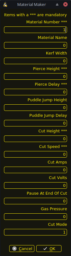

Кнопка NEW (НОВИЙ) дозволяє додати новий матеріал до файлу матеріалів. Користувачеві буде запропоновано ввести номер матеріалу та його назву, всі інші параметри будуть зчитані з поточного вибраного матеріалу. Після введення даних QtPlasmaC перезавантажить файл матеріалів і відобразить новий матеріал. Потім необхідно буде налаштувати та зберегти параметри різання для нового матеріалу.

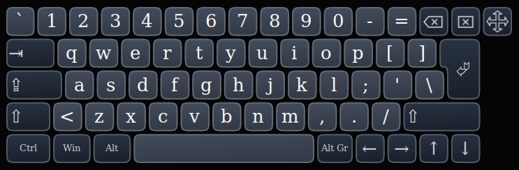

М’яка клавіатура
Цей перемикач дозволяє користувачеві вмикати або вимикати клавіатуру з м’яким сенсорним екраном.
Якщо встановлено вбудовану віртуальну клавіатуру, тоді буде ввімкнено custom layouts.

ЗАПИСИ КНОПОК КОРИСТУВАЧА КНОПКА КОРИСТУВАЧА
У цьому розділі показано текст, який з’являється на Custom User Buttons, а також код, пов’язаний з кнопкою користувача. Кнопки користувача можна змінювати, а нові налаштування використовувати без перезапуску LinuxCNC.
Текст та/або код можна редагувати будь-коли та будуть завантажені готовими до використання, якщо натиснути кнопку ЗБЕРЕГТИ.
Видалення тексту Ім’я та Код призведе до приховування цієї кнопки користувача, якщо натиснути кнопку ЗБЕРЕГТИ.
Щоб повернути всі тексти Ім’я та Код до їхніх останніх збережених значень, натисніть кнопку ПЕРЕЗАГРУЗИТИ.
Ім’я Код
Текст, який відображається на кнопці
Код, який виконується при натисканні кнопки.
Note
Доступно 20 кнопок користувача, але не всі з них можуть відображатися залежно від вікна.

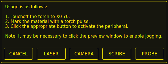

Кнопка SET OFFSETS використовується, якщо стіл має лазер або камеру для вирівнювання листа, рисувальник або використовує зондування з зміщенням. Необхідні зміщення для цих периферійних пристроїв потрібно застосовувати, дотримуючись процедури, описаної в розділі Peripheral Offsets.

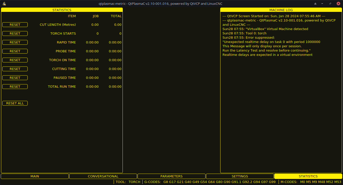

8.7. Вкладка СТАТИСТИКА
Вкладка STATISTICS Tab містить статистичні дані, що дозволяють відстежувати знос витратних матеріалів та час виконання завдань. Ці статистичні дані відображаються як для поточного завдання, так і для загального підсумку. Статистичні дані попередніх завдань скидаються після запуску наступної програми. Загальні значення можна скинути окремо, натиснувши відповідну кнопку «RESET», або всі разом, натиснувши «RESET ALL».
Панель RS485 PMX STATISTICS (СТАТИСТИКА RS485 PMX) відображається тільки в тому випадку, якщо користувач має комунікацію Hypertherm PowerMax і встановлено дійсне з’єднання RS485 з PowerMax. На цій панелі відображається час ARC ON TIME (ЧАС ДІЇ ДУГИ) для PowerMax у форматі hh:mm:ss.
ЖУРНАЛ МАШИНИ також відображається на вкладці STATISTICS Tab. Цей журнал відображає будь-які помилки та/або важливу інформацію, що виникають під час поточної сесії LinuxCNC. Якщо користувач створює резервну копію конфігурації з вкладки SETTINGS Tab, журнал машини також включається до резервної копії.
images/qtplasmac_stats.png

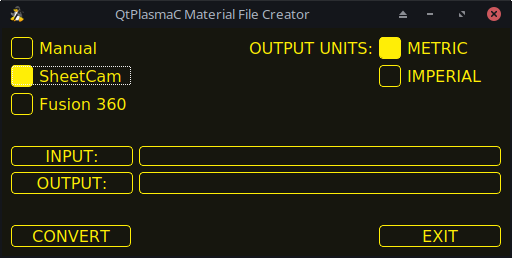

9.10. Конвертер матеріалів
Ця програма використовується для конвертації існуючих таблиць інструментів у файли матеріалів QtPlasmaC. Вона також може створювати файл матеріалів з ручного введення користувачем у поля введення.
На цьому етапі доступні лише конвертації для таблиць інструментів, експортованих із SheetCam або Fusion 360.
Таблиці інструментів SheetCam готові, а конвертація повністю автоматична. Файл інструмента SheetCam має бути у форматі SheetCam .tools.
Таблиці інструментів Fusion 360 не містять усіх обов’язкових полів, тому користувачеві буде запропоновано вказати відсутні параметри. Файл інструмента Fusion 360 має бути у форматі JSON для Fusion 360.
Якщо користувач має формат з іншого програмного забезпечення CAM, який він хотів би конвертувати, створіть Нову тему в розділі PlasmaC forum на форумі LinuxCNC forum, щоб запросити це доповнення.
Конвертер матеріалів можна запустити з терміналу одним із двох наступних методів.
Для встановлення пакета (Buildbot) введіть таку команду у вікні терміналу:
qtplasmac-materials
Для встановлення на місці введіть такі дві команди у вікні терміналу:
source ~/linuxcnc-dev/scripts/rip-environment
qtplasmac-materials

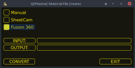

Це відкриє головне діалогове вікно конвертера матеріалів, у якому за замовчуванням вибрано параметр «Вручну».
Виберіть одне з:
  • Вручну – для ручного створення нового файлу матеріалу.
images/qtplasmac_material_main_manual.png
  • SheetCam – для конвертації файлу інструмента SheetCam.
images/qtplasmac_material_main_sheetcam.png
Тільки для SheetCam виберіть, чи потрібен користувачеві метричний чи імперський вихідний файл.
  • Fusion 360 – для конвертації файлу інструменту Fusion 360.
images/qtplasmac_material_main_fusion360.png
Щоб конвертувати:
  1. Виберіть вхідний файл для конвертації, натисніть INPUT, щоб відкрити селектор файлів, або безпосередньо введіть файл у поле введення.
  2. Виберіть вихідний файл для запису, натисніть OUTPUT, щоб відкрити вікно вибору файлу, або введіть файл безпосередньо в поле введення. Зазвичай це буде ~/linuxcnc/configs/<machine_name>_material.cfg. При необхідності користувач може вибрати інший файл і вручну відредагувати файл <machine_name>_material.cfg.
  3. Натисніть кнопку СТВОРИТИ/КОНВЕРТУВАТИ, і новий файл матеріалу буде створено.
Як для ручного створення, так і для конвертації Fusion 360, з’явиться діалогове вікно з усіма доступними параметрами для введення. Будь-який запис, позначений як ***, є обов’язковим, а всі інші записи є необов’язковими, залежно від потреб користувача щодо конфігурації.
images/qtplasmac_material_manual_dialog.png

9.12. КАМЕРА
images/qtplasmac_camview.png
QtPlasmaC має можливість використовувати USB-камеру для встановлення початку координат з компенсацією повороту або без неї. Компенсація повороту може використовуватися для вирівнювання робочого зміщення до листа матеріалу з краями, які не паралельні осям X/Y верстата. Кнопка CAMERA буде активована після повернення верстата в початкове положення. Ця кнопка не буде видима, поки зміщення CAMERA не буде встановлено у файлі <machine_name>.prefs.
Щоб скористатися цією функцією, користувач повинен встановити зміщення камери відносно центру факела, виконавши процедуру, описану в Peripheral Offsets.
Щоб змінити зміщення вручну, користувач може відредагувати один або обидва наступні параметри осей у розділі [CAMERA_OFFSET] файлу <machine_name>.prefs:
X axis = n.n
Y axis = n.n
Camera port = 0
де n.n – відстань від центральної лінії ліхтарика до перехрестя прицілу камери.
Щоб встановити початок координат з нульовим обертанням:
  1. Рухайтеся по стрілках, доки перехрестя не опиниться на вершині потрібної початкової точки.
  2. Натисніть MARK EDGE. Напис кнопки MARK EDGE зміниться на SET ORIGINAL, а кнопка GOTO ORIGINAL буде деактивована.
  3. Натисніть ВСТАНОВИТИ ПОЧАТОК. Напис кнопки ВСТАНОВИТИ ПОЧАТОК зміниться на ПОМІТКА КРАЙ, а кнопка ПЕРЕЙТИ ДО ПОЧАТКУ стане активною.
  4. Тепер пальник переміститься в положення X0 Y0.
  5. Зміщення тепер успішно встановлено.
Щоб встановити початок координат з обертанням:
  1. Переміщуйтесь, доки перехрестя не опиняться на краю матеріалу на відповідній відстані від потрібної початкової точки.
  3. Рухайтеся стрілками, доки перехрестя не опиниться у початковій точці матеріалу.
  4. Натисніть ВСТАНОВИТИ ПОЧАТОК. Напис кнопки ВСТАНОВИТИ ПОЧАТОК зміниться на ПОМІТКА КРАЙ, а кнопка ПЕРЕЙТИ ДО ПОЧАТКУ стане активною.
  5. Тепер пальник переміститься в положення X0 Y0.
  6. Зміщення тепер успішно встановлено.
На панелі CAMVIEW миша може впливати на перехрестя прицілу та рівень масштабування наступним чином:
  • Прокручування коліщатка миші - Зміна діаметра перехрестя.
  • Подвійне клацання кнопкою коліщатка миші – відновлює діаметр перехрестя до значення за замовчуванням.
  • Ліва кнопка миші + прокручування коліщатком - змінює рівень масштабування камери.
  • Mouse Left Button Clicked + Wheel Button Double Click - Відновлює рівень масштабування камери за замовчуванням.

Зондування може здійснюватися за допомогою омічного датчика або поплавкового вимикача. Також можна поєднати ці два методи, і в цьому випадку поплавковий вимикач буде забезпечувати резервне омічне зондування. Альтернативою омічному зондуванню є Зондування з зміщенням
Якщо пальник верстата не підтримує омічне зондування, користувач може мати окремий зонд поруч із пальником. У цьому випадку користувач повинен висунути зонд нижче пальника. Зонд НЕ повинен виходити за межі мінімальної висоти різання нижче пальника, а відстань зміщення осі Z потрібно ввести як Омічне зміщення у полі PROBING (Зондування) розділу CONFIGURATION (Конфігурація) вкладки PARAMETERS Tab.
Налаштування зондування виконується у фреймі PROBING розділу CONFIGURATION вкладки PARAMETERS.
QtPlasmaC може проводити зондування з повною швидкістю по осі Z, якщо машина має достатній хід поплавкового вимикача для поглинання будь-якого перевищення. Якщо хід поплавкового вимикача машини є відповідним, користувач може встановити висоту зондування близько до MINIMUM_LIMIT осі Z і проводити все зондування на повній швидкості.
Деякі поплавкові вимикачі можуть демонструвати великий гістерезис перемикання, який проявляється в послідовності зондування як надмірний час для завершення останнього зондування.
  • Цей час можна зменшити, збільшивши швидкість останнього зонда.
  • Ця швидкість за замовчуванням становить 0,001 мм (0,000039 дюйма) за цикл серводвигуна.
  • Цю швидкість можна збільшити до 10 разів, додавши наступний рядок до файлу custom.hal:
setp plasmac.probe-final-speed n
де n — це значення від 1 до 10. Рекомендується підтримувати це значення якомога нижчим.
Використання цієї функції дещо змінить кінцеву висоту та вимагатиме ретельного тестування зонда для її підтвердження.
Це значення швидкості впливає на ВСІ вимірювання, тому якщо користувач використовує омічне вимірювання і змінює це значення швидкості, йому потрібно буде провести тест, щоб встановити необхідне зміщення для компенсації цієї зміни швидкості, а також переміщення поплавка.
Надійність цієї функції буде настільки ж хорошою, як і повторюваність роботи поплавкового вимикача.

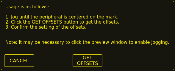

Зондування з зміщенням — це використання зонда, який зміщений від пальника. Цей метод є альтернативою омічному зондуванню і використовує вихідний контакт plasmac.ohmic-enable для управління соленоїдом, що висуває та втягує зонд. Вхідний контакт plasmac.ohmic-probe використовується для виявлення матеріалу, а Ohmic Offset у кадрі PROBING розділу CONFIGURATION вкладки PARAMETERS Tab використовується для встановлення правильної виміряної висоти.
Зонд може бути механічним, постійно встановленим датчиком наближення або навіть просто жорстким шматком дроту, що виступає приблизно на 0,5 мм (0,2 дюйма) нижче кінчика пальника. Якщо зонд є механічним, він повинен швидко висуватися/втягуватися, щоб уникнути надмірного часу зондування, і зазвичай працює на пневматичній основі.

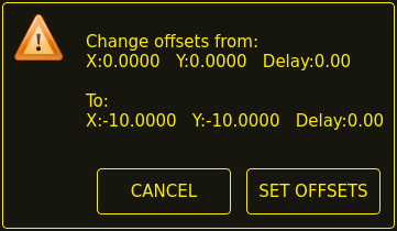

Щоб скористатися цією функцією, користувач повинен встановити зміщення зонда відносно центру пальника, виконавши процедуру, описану в Peripheral Offsets.
Щоб змінити зміщення вручну, користувач може відредагувати один або обидва наступні параметри в розділі [OFFSET_PROBING] файлу <machine_name>.prefs:
X axis = n.n
Y axis = n.n
Delay = t.t
де n.n – це зміщення зонда від центру пальника в одиницях вимірювання для осей X та Y, а t.t – це час у секундах, необхідний для механічного розгортання зонда, якщо це необхідно.
Кожен із цих параметрів є необов’язковим і також може відображатися в будь-якому порядку. Якщо параметр не виявлено, значення за замовчуванням дорівнює 0.0. Після X або Z не може бути пробілу, допускаються малі літери.
Коли ця змінна з’являється у файлі <machine_name>.prefs з X або Y, що не дорівнюють нулю, QtPlasmaC виконуватиме всі омічні зондування як зондування з зміщенням. Якщо Offset Probing є дійсним, швидкість подачі, з якою осі X і Y переміщуються до позиції зміщення, можна регулювати за допомогою параметра Offset Speed у рамці PROBING на вкладці PARAMETERS Tab.
Коли послідовність зондування розпочалася, контакт plasmac.ohmic-enable буде встановлений у стан True, що призведе до висунення зонда. Коли матеріал буде виявлено, контакт plasmac.ohmic-enable буде скинуто у стан false, що призведе до втягування зонда.
Зонд почне рухатися до положення зміщення одночасно з осі Z, що рухається вниз до висоти зонда, зондування не почнеться, поки не закінчиться таймер розгортання. Необхідно, щоб Висота зонда в рамці PROBING розділу CONFIGURATION вкладки PARAMETERS Tab була вище верхньої частини матеріалу, щоб забезпечити повне зміщення зонда в правильне положення X/Y перед остаточним вертикальним рухом зонда вниз.

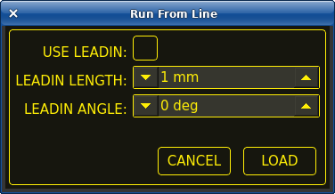

9.32. Бігти від лінії
Якщо користувач увімкнув опцію «Run From Line» (Виконати з рядка) у розділі «GUI SETTINGS» (Налаштування графічного інтерфейсу) вкладки «SETTINGS Tab», він матиме можливість запускати програму G-коду з будь-якого рядка за допомогою таких методів:
  1. Клацання будь-якої лінії у вікні попереднього перегляду
  2. Клацання будь-якого рядка у вікні G-коду
Важливо зазначити, що програми G-коду можна запускати з будь-якої вибраної лінії за допомогою цього методу, однак залежно від вибраної лінії введення може бути неможливим. У цьому випадку буде відображено повідомлення про помилку, щоб повідомити користувача про те, що розрахунок введення був неможливим.
Після того, як користувач вибрав місце початку, кнопка CYCLE START (Початок циклу) буде блимати "SELECTED nn" (Вибрано nn), де nn — це відповідний номер вибраного рядка. Натискання цієї кнопки відкриє наступне діалогове вікно Run From Line (Виконати з рядка):
Неможливо використовувати команду «Виконати з рядка» з підпрограми. Якщо користувач вибере рядок у підпрограмі та натисне «SELECTED nn», з’явиться повідомлення про помилку, що містить ім’я O-коду підпрограми.
Неможливо використовувати функцію «Виконати з лінії», якщо попередній G-код активував компенсацію різака. Якщо користувач вибере лінію, коли компенсація різака активна, і натисне «SELECTED nn», з’явиться повідомлення про помилку.
Ви можете вибрати нову лінію, поки активна опція «Виконати від лінії».
images/qtplasmac_rfl_options.png
9.32.1. ТУТ КІНЕЦЬ
HERE TO END will run from the beginning of the selected line to the end of the G-code file. The user will be presented with the option of adding a lead-in if the selected line falls within an "active" cutting operation (between an M3 and M5).
images/qtplasmac_rfl_here_to_end.png
Ім’я Опис
ВИКОРИСТОВУВАТИ LEADIN
Цей перемикач дозволить користувачеві розпочати вибраний рядок з вступу.
ДОВЖИНА ВІДВОДУ
Якщо вибрано «ВИКОРИСТАТИ ВІДСТАНОВЛЕННЯ», це встановить довжину відступу в одиницях вимірювання машини.
КУТ НАХОДУ
Якщо вибрано USE LEADIN, це встановить кут наближення для введення.
Кут вимірюється таким чином, що позитивне збільшення значення переміщує введення проти годинникової стрілки:
0 градусів = положення 3 години
90 градусів = положення 12 годин
180 градусів = положення 9 годин
270 градусів = положення 6 годин
СКАСУВАТИ
Ця кнопка скасує діалогове вікно «Виконати від рядка» та будь-який вибір.
НАВАНТАЖЕННЯ
Ця кнопка завантажить тимчасову програму «rfl.ngc» із застосуванням будь-яких вибраних параметрів введення.
Якщо введення не може бути обчислено для вибраної лінії, з’явиться таке повідомлення про помилку:
«Неможливо обчислити введення для цього різу
Програма буде працювати від вибраної лінії без застосування введення»
Після натискання кнопки ЗАВАНТАЖИТИ миготлива кнопка "ВИБРАНА nn" зміниться на кнопку ЗАПУСТИТИ З РЯДКА ЦИКЛУ. Натисніть цю кнопку, щоб запустити програму з початку вибраного рядка.
9.32.2. ЦЕЙ ШЛЯХ
THIS CUTPATH буде виконуватися лише той шлях розрізу, частиною якого є вибраний сегмент.
Миготлива кнопка "SELECTED nn" зміниться на кнопку RUN FROM LINE CYCLE START. Натисніть цю кнопку, щоб запустити вибрану траєкторію різання.
Вибір «Біжи з лінії» можна скасувати такими способами:
  1. Клацніть на фоні вікна попереднього перегляду — цей метод скасує вибір лінії розрізу у вікні попереднього перегляду або лінії G-коду у вікні G-коду.
  2. Клацніть текст першого рядка програми G-коду на екрані G-коду — цей метод скасує вибір лінії розрізу у вікні попереднього перегляду або лінії G-коду у вікні G-коду.
  3. Натискання кнопки RELOAD у заголовку вікна G-коду — цей метод скасує процес Run From Line, якщо в діалоговому вікні Run From Line було натиснуто кнопку LOAD і в заголовку вікна G-коду як ім’я завантаженого файлу відображається «rfl.ngc». Це поверне користувача до спочатку завантаженого файлу.

Першим кроком є встановлення зміщень для скарбника, виконавши процедуру, описану в Peripheral Offsets.

9.36. Користувацькі розкладки віртуальної клавіатури
Підтримка віртуальної клавіатури доступна лише для "вбудованої" екранної клавіатури. Якщо її ще немає в системі, її можна встановити, ввівши наступну команду в терміналі:
sudo apt install onboard
Для підтримки програмних клавіш використовуються такі два налаштовані макети:
images/qtplasmac_numpad.png
Цифрова клавіатура – використовується для вкладок РОЗМОВНА та ПАРАМЕТРИ
images/qtplasmac_keypad.png
Алфавітно-цифрова клавіатура — використовується для редагування G-коду та керування файлами.
Якщо віртуальна клавіатура була переміщена і при наступному відкритті віртуальної клавіатури вона не відображається, то подвійне клацання на піктограмі в системному треї перемістить віртуальну клавіатуру так, щоб ручка переміщення була видима.

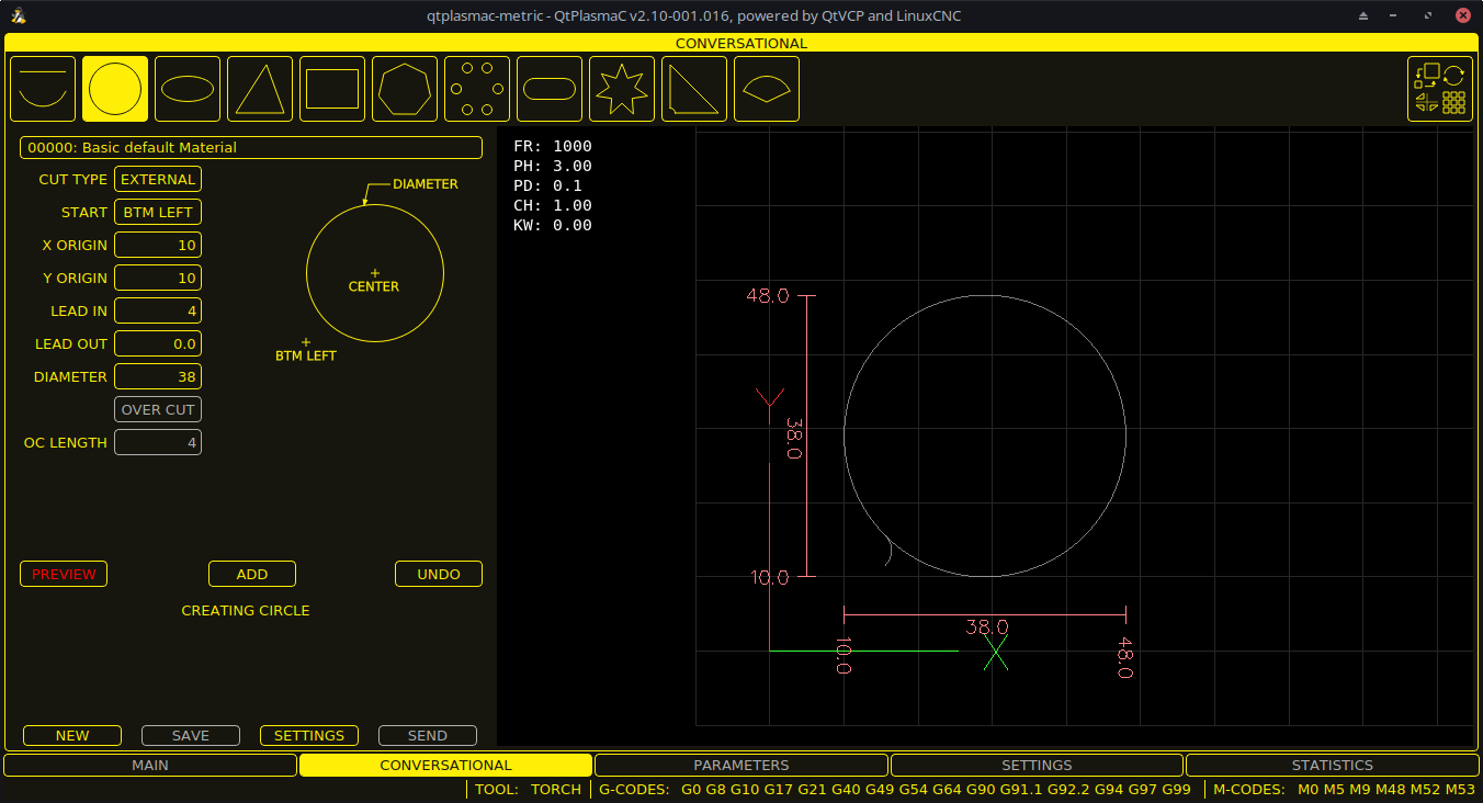

10. Бібліотека розмовних фігур
images/qtplasmac_conversational.png
Бібліотека Conversational Shape Library складається з декількох основних форм і функцій, які допомагають користувачеві швидко генерувати G-код на верстаті для швидкого вирізання простих форм. Ця функція знаходиться на вкладці CONVERSATIONAL Tab.
Note
Розмовна бібліотека не призначена для заміни CAD/CAM, оскільки її можливості обмежені.
Пусті записи в полях введення форми використовуватимуть поточні налаштування на момент створення G-коду. Наприклад, якщо поле X start залишити порожнім, то використовуватиметься поточне положення осі X.
Усі вступні та вихідні лінії є дугами, окрім Кіл та Зірок:
Кола:
  • Якщо коло зовнішнє, то будь-який вхід або вихід буде дугою.
  • Якщо коло внутрішнє і являє собою маленький отвір, то будь-який вхід буде перпендикулярним, а виходу не буде.
  • Якщо коло є внутрішнім і не є маленьким отвором, то будь-яке введення та виведення буде дугою. Якщо довжина введення перевищує половину радіуса, то введення повернеться до перпендикулярного положення і виведення не буде. Якщо довжина виведення перевищує половину радіуса, то виведення не буде.
Зірки:
  • Вхід знаходиться під тим самим кутом, що й перший розріз, а вихідний — під тим самим кутом, що й останній розріз.
Note
Маленький отвір — це коло, діаметр якого менший за ДІАМЕТР МАЛОГО ОТВОРУ, зазначений на сторінці НАЛАШТУВАННЯ РОЗМОВИ.
Note
Отвори у формі BOLT CIRCLE також відповідатимуть вищезазначеним правилам.
Порядок вирізання відбуватиметься в тому ж порядку, в якому була побудована фігура.
Натискання клавіші Return на клавіатурі під час редагування параметрів автоматично відобразить попередній перегляд фігури, якщо введено достатньо параметрів для її створення. Те саме можна зробити, натиснувши будь-який із доступних прапорців.

10.3. Розмовна одинарна форма
Для створення доступні такі форми:
images/qtplasmac_conv_shapes.png
Щоб створити фігуру:
  1. Виберіть відповідний значок для фігури, яку потрібно створити. Будуть відображені доступні параметри.
  2. Виберіть матеріал з випадаючого списку МАТЕРІАЛ. Якщо матеріал не вибрано, буде використано матеріал за замовчуванням (00000).
  3. Введіть відповідні значення та натисніть ПОПЕРЕДНІЙ ПЕРЕГЛЯД, щоб відобразити фігуру.
  4. Якщо форма неправильна, відредагуйте значення та натисніть ПОПЕРЕДНІЙ ПЕРЕДПРОДАЖ, після чого відобразиться нова форма. Повторюйте, доки не будете задоволені результатом.
  5. Натисніть ДОДАТИ, щоб додати фігуру до файлу G-коду.
  6. Натисніть НАДІСЛАТИ, щоб надіслати файл G-коду до LinuxCNC (QtPlasmaC) для різання.
Для CIRCLE кнопка OVER CUT стане активною, коли буде вибрано CUT TYPE INTERNAL, а значення, введене в поле DIAMETER, буде меншим за параметр Small Hole Diameter у розділі Conversational SETTINGS.
Для КОЛА БОЛТІВ кнопка ОБІРІЗ буде дійсною, якщо значення, введене в поле ДІАМЕТР ОТВОРУ, менше за параметр ДІАМЕТР МАЛЕНЬКИХ ОТВОРІВ у розділі НАЛАШТУВАННЯ діалогового режиму.
Для наступних форм параметр ЗМІЩЕННЯ РЕЗУ стане активним після визначення ВХОДУ:
  1. ТРИКУТНИК
  2. ПРЯМОКУТНИК
  3. ПОЛІГОН
  4. СЛОТ
  5. ЗІРКА
  6. КЛАВИЦЯ

15.1. Налаштовані кнопки користувача
Графічний інтерфейс QtPlasmaC пропонує користувацькі кнопки, які можна налаштувати, додавши команди в розділ USER BUTTON ENTRIES вкладки SETTINGS Tab у файлі <machine_name>.prefs.
Кількість кнопок користувача залежить від типу дисплея та роздільної здатності, як зазначено нижче:
  • 16:9 та 4:3 - мінімум 8, максимум 20
  • 9:16 - Мінімум 15, максимум 20
Користувачеві потрібно буде запустити QtPlasmaC з потрібним розміром екрана, щоб визначити, скільки кнопок користувача доступно для використання.
Усі налаштування файлу <machine_name>.prefs для кнопок знаходяться в розділі [BUTTONS].

15.2. Периферійні зміщення (лазер, камера, розмітка, зонд зміщення)
Використовуйте наступну послідовність для встановлення зміщень для лазера, камери, розмітки або зонда зміщення:
  1. Покладіть шматок обрізків матеріалу під пальник.
  2. Перш ніж продовжувати, машина повинна бути в головному стані та в режимі очікування.
  3. Відкрийте вкладку НАЛАШТУВАННЯ.
  4. Натисніть кнопку «ВСТАНОВИТИ ЗМІЩЕННЯ», щоб відкрити діалогове вікно «Встановити периферійні зміщення».
    images/qtplasmac_peripheral_offsets_set.png
  5. Натисніть кнопку X0Y0, щоб встановити положення пальника на нуль.
  6. Зробіть позначку на матеріалі одним із таких способів:
    1. Зменште налаштування пальника до потрібної висоти проколу, а потім увімкніть імпульсний струм пальника, щоб створити заглиблення в матеріалі.
    2. Нанесіть маркувальний барвник на екран пальника, потім поштовхом опустіть пальник, щоб позначити матеріал.
  7. Натисніть відповідну кнопку, щоб активувати периферійний пристрій.
  8. Тепер з’явиться діалогове вікно «Отримати периферійні зміщення».
    images/qtplasmac_peripheral_offsets_get.png
  9. Підніміть вісь Z так, щоб пальник та периферійне обладнання не торкалися матеріалу.
  10. Пересуньте осі X/Y так, щоб периферійний пристрій був по центру позначки пальника.
  11. Натисніть кнопку «ОТРИМАТИ ЗМІЩЕННЯ», щоб отримати зміщення, і відкриється діалогове вікно підтвердження.
    images/qtplasmac_peripheral_offsets_confirm.png
  12. Натисніть кнопку «ВСТАНОВИТИ ЗМІЩЕННЯ», і зміщення тепер будуть збережені.
Скасування можна здійснити на будь-якому етапі, натиснувши кнопку СКАСУВАТИ, яка закриє діалогове вікно, і жодні зміни не будуть збережені.
Якщо в пункті 7 вище було вибрано CAMERA і існує більше однієї камери, з’явиться діалогове вікно вибору камери. Необхідно вибрати відповідну камеру, перш ніж з’явиться діалогове вікно Get Peripheral Offsets.
images/qtplasmac_peripheral_offsets_cam.png
Якщо у пункті 7 вище було вибрано PROBE (ЗОНД), то перед діалоговим вікном підтвердження у пункті 11 з’явиться діалогове вікно затримки. Це вікно встановлюється для затримки, необхідної для розгортання зонда в робоче положення.
images/qtplasmac_peripheral_offsets_delay.png
Note
Можливо, знадобиться клацнути вікно попереднього перегляду, щоб увімкнути поштовх. Дотримуючись вищезазначеної процедури, зміщення будуть доступні для використання негайно, і перезапуск LinuxCNC не потрібен.

Приховати запуск = True
Приховати паузу = True
Приховати переривання = True
Для графічних інтерфейсів зі співвідношенням сторін 16:9 або 4:3 приховування кожної з цих кнопок графічного інтерфейсу призведе до появи ще двох кнопок користувача в графічному інтерфейсі.

15.10. Максимальне зміщення
Максимальне зміщення (Max Offset) – це відстань (у міліметрах) від Z MAX_LIMIT, на яку QtPlasmaC дозволить переміщення осі Z під керуванням машини.
Контакт для регулювання цього значення називається plasmac.max-offset, а його значення за замовчуванням (у міліметрах) встановлено на 5. Щоб змінити це значення, додайте контакт і необхідне значення до файлу custom.hal. Не рекомендується використовувати значення менше 5 мм, оскільки перевищення зміщення може спричинити непередбачувані проблеми.
У наступному прикладі відстань від Z MAX_LIMIT буде встановлено на 10 мм:
setp plasmac.max-offset 10

Це робиться шляхом зміни наступного параметра на True у [GUI_OPTIONS] файлу <machine_name>.prefs у папці <machine_name>:
Перезаблокувати поштовховий хід через Z+

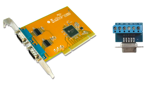

15.15. Комунікації Hypertherm PowerMax
Зв’язок можна встановити з плазмовим різаком Hypertherm PowerMax, який має порт RS485. Ця функція дозволяє автоматично встановлювати Режим різання, Силу струму різання та Тиск газу з Параметрів різання файлу матеріалу. Крім того, користувач зможе переглянути Час роботи дуги PowerMax у форматі hh:mm:ss на вкладці Вкладка СТАТИСТИКА.
Якщо Тиск газу встановлено на нуль, то PowerMax автоматично розрахує необхідний тиск на основі Режиму різання, Струму різання, типу пальника та довжини пальника.
Зміна режиму різання встановить тиск газу до нуля, що призведе до використання автоматичного режиму регулювання тиску газу.
Максимальні та мінімальні значення цих параметрів зчитуються з плазмового різака, а відповідні кнопки в меню «Параметри різання» обмежуються цими значеннями. Тиск газу не можна змінювати з нуля, поки не буде встановлено зв’язок.
Ця функція вмикається шляхом встановлення правильного імені порту для опції PM_PORT у розділі [POWERMAX] файлу <machine_name>.prefs. Якщо опція PM_PORT не встановлена у файлі <machine_name>.prefs, віджети, пов’язані з цією функцією, не будуть видимими.
Приклад увімкнення комунікацій Hypertherm PowerMax на USB0:
[POWERMAX]
Port = /dev/ttyusb0
Якщо користувач не впевнений у назві порту, у каталозі конфігурації є скрипт Python, який покаже всі доступні порти і який також можна використовувати для тестування зв’язку з плазмовим блоком перед увімкненням цієї функції в графічному інтерфейсі QtPlasmaC.
Щоб скористатися тестовим скриптом, виконайте такі інструкції:
pmx485-test
pmx485-test
Одиниця виміру тиску газу (psi або bar) визначається даними, отриманими під час початкового налаштування каналу зв’язку, і потім відображається поруч із налаштуванням тиску газу в розділі «МАТЕРІАЛ» на вкладці «плазма:параметри», вкладка «ПАРАМЕТРИ».
Після встановлення зв’язку машина PowerMax перейде в дистанційний режим і на цьому етапі її можна буде керувати тільки дистанційно (через графічний інтерфейс QtPlasmaC). Зв’язок можна перевірити, спостерігаючи за дисплеєм PowerMax.
Щоб перемкнути PowerMax назад у локальний режим, користувач може зробити це одним із таких дій:
  1. Вимкніть зв’язок PowerMax з вкладка ОСНОВНА
  2. Закрийте LinuxCNC, що переведе PowerMax у локальний режим під час вимкнення.
  3. Вимкніть PowerMax на 30 секунд, а потім знову увімкніть його.
Tip
Якщо зв’язок PowerMax активний, то вибір Mesh Mode автоматично вибере режим CPA на блоці PowerMax.
Note
Щоб використовувати функцію зв’язку PowerMax, необхідно встановити модуль Python pyserial.
Якщо pyserial не встановлено, буде відображено повідомлення про помилку.
Щоб встановити pyserial, введіть таку команду у вікно терміналу:
sudo apt install python3-serial
Типова схема з’єднань connection, а також підтверджені робочі інтерфейси, наведені в додатку до цього документа.

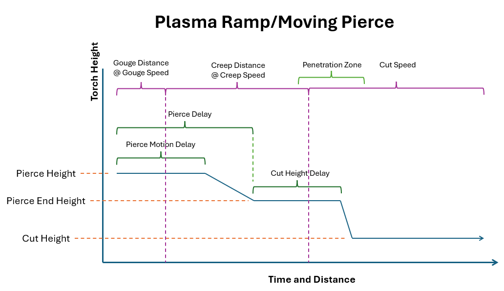

15.16.2. Рампа Пірс
Пробивання з нахилом поєднує в собі ряд параметрів, що дозволяють створити похилий жолоб, який сприяє відведенню розплавленого матеріалу. Результат відведення матеріалу іноді порівнюють з «хвостом півня», оскільки він має чітко виражену спрямованість. Ретельне планування вхідної частини дозволяє відвести матеріал у безпечному для працівників та компонентів машини напрямку.
Оскільки всі елементи впливають на форму пробивання рампи, при проектуванні пробивання рампи та параметрів, що його визначають, необхідно ретельно враховувати всі ці елементи. Неминуче доведеться провести експерименти, щоб створити рецепти, які працюють з джерелом плазмової енергії, що використовується разом з матеріалом, який потрібно розрізати.
Елементи, які слід врахувати:
  1. Швидкості та відстані строгання та повзучості залежно від суми затримки прожигання від матеріалу та дії затримки висоти різання.
  2. Висота прожигання з матеріалу та дія висоти кінцевого прожигання стосовно затримки прожигання з матеріалу та швидкостей, що діють на різних відстанях протягом часу затримки прожигання.
  3. Таблиці різання виробника плазмового джерела для типу та товщини матеріалу.
width=1032
Як і у випадку з поворотним прожиганням, програмування прожигання з нахилом залежить від інструменту CAM або користувача.
Нижче наведено приклад коду для налаштування проколу рампи:
(o=0,kw=2, ph=4, pd=1, ch=1.5, fr=490, th=1, cv=99, pe=0.3, jh=0, jd=0)
M159 P601 Q2
M159 P602 Q50
M159 P603 Q2.5
M159 P604 Q1
M159 P605 Q980
M159 P606 Q5
M159 P607 Q245
M159 P608 Q3
Цей код показує нам таку інформацію по порядку:
  1. Коментар щодо матеріальної магії.
    • Висота проколу становить 4 мм.
    • Затримка проколу становить 1 секунду.
    • Висота зрізу становить 1,5 мм.
    • Швидкість подачі на різання становить 490 мм/хв.
  2. Режим встановлено на 2, що є прорізанням по рампі.
  3. Затримка руху пронизування становить 50% від затримки пронизування (0,5 секунди).
  4. Висота проколу 2,5 мм
  5. Затримка висоти скошування становить 1 секунду.
  6. Швидкість строжки становить 980 мм/хв.
  7. Відстань між строжками становить 5 мм
  8. Швидкість повзучого руху становить 245 мм/хв.
  9. Відстань повзучості становить 3 мм.
За допомогою цієї інформації можна описати таку поведінку:
Важливо зазначити, що прискорення та уповільнення не враховуються в наступних розрахунках.
Пальник почне рух у точці проколу (на відстані 4 мм від матеріалу) зі швидкістю 980 мм/хв (16,3 мм/с) на відстань 5 мм, що займе 0,3 секунди (5 мм / 16,3 мм/с = 0,3 с) з 0,5-секундної затримки руху проколу.
Коли відстань виїмки досягається, швидкість пальника встановлюється на швидкість повзучого руху 245 мм/хв (4 мм/с) для відстані повзучого руху 3 мм. Відстань повзучого руху займе приблизно 0,7 секунди (3 мм / 4 мм/с = 0,7 с).
Висота пальника залишиться на рівні 4 мм ще протягом 0,2 секунди (0,5 с (затримка руху проколювання) - 0,3 с (відстань проколювання при швидкості проколювання) = 0,2 с), після чого пальник почне опускатися до кінцевої висоти проколювання 2,5 мм протягом решти 0,5 секунди затримки проколювання матеріалу. Оскільки залишається 0,5 секунди затримки пробивання матеріалу, а також 0,5 секунди на швидкості повзучості, відстань повзучості буде покрита одночасно з досягненням кінцевої висоти пробивання.
Коли буде досягнуто відстань повзучості, швидкість пальника буде встановлена на швидкість подачі різання матеріалу 490 мм/хв. Оскільки існує 1-секундна затримка висоти різання, яка почалася в кінці затримки пробивання матеріалу, перехід до висоти різання 1,5 мм відбудеться після закінчення решти 1 секунди затримки висоти різання.
Наведений вище текст має продемонструвати, що існує чимало можливостей для налаштування, а тонкощі можна досягти шляхом експериментів та ретельного використання різних комбінацій параметрів.

Створення або редагування матеріалів.
Параметри:
0 - Створити тимчасовий стандартний варіант
1 - Додати, якщо не існує
2 - Перезаписати, якщо існує, інакше додати новий
обов’язкові параметри:
(o=<option>, nu=<nn>, na=<ll>, ph=<nn>, pd=<nn>, ch=<nn>, fr=<nn>)
додаткові параметри:
(kw=<nn>, th=<nn>, ca=<nn>, cv=<nn>, pe=<nn>, gp=<nn>, cm=<nn>, jh=<nn>, jd=<nn>)

Створити тимчасовий матеріал за замовчуванням
(o=0, nu=2, na=5mm Mild Steel 40A, ph=3.1, pd=0.1, ch=0.75, fr=3000)
Редагувати матеріал, якщо його немає, створити новий
(o=2, nu=2, na=5mm Mild Steel 40A, ph=3.1, pd=0.1, ch=0.75, fr=3000, kw=1.0)
17.5. Таблиця THCAD
Mesa THCAD є поширеним способом отримання напруги дуги від плазмового різака, а також корисний для омічного зондування матеріалу під час тестування. THCAD може використовуватися для конфігурацій паралельного порту, а також для конфігурацій, що використовують апаратне забезпечення Mesa Electronics. THCAD доступний у трьох різних моделях: THCAD-5, THCAD-10 та THCAD-300.
На кожній платі THCAD є перемичка режимів, яку слід встановити в положення UNIPOLAR
На кожній платі THCAD є перемичка дільника частоти, яку слід встановити відповідно до типу обладнання:
Вхідний пристрій Рекомендовані налаштування
Паралельний порт з дуже низькою затримкою
F/32
Рекомендована початкова точка паралельного порту
F/64
Паралельний порт з більшою затримкою або під час різання товстого матеріалу
F/128
Картка Mesa
F/32
Це значення потрібно ввести в PnCConf під час встановлення.
Note
При використанні паралельного порту користувачеві може знадобитися налаштувати джемпер і відповідні значення масштабування на вкладці Parameters Tab для досягнення оптимальних результатів. Симптоми можуть включати випадкові підйоми або занурення пальника під час стабільного різання. Для діагностики цих проблем можуть бути корисними графіки Halscope.
На задній панелі THCAD розташована калібрувальна наклейка, на якій зазначено:
    THCAD-nnn
 0V  121.1 kHz
 5V  925.3 kHz
або подібні значення, ці значення потрібно ввести в PnCConf під час встановлення.
PnCConf має записи для всіх необхідних параметрів THCAD та розрахує й налаштує будь-які необхідні параметри. Використані розрахунки такі:
Шкала напруги
vs = r / ((f - z) / d / v)
Зсув напруги
vo = z / d
r = коефіцієнт дільника (див. нижче).
f = значення повної шкали з калібрувальної наклейки.
Значення z = 0 В з калібрувальної наклейки.
d = значення з перемички вище.
v = повна шкала напруги THCAD
Коефіцієнт дільника
THCAD-5 або THCAD-10
Якщо підключається до порту плазмового CNC, то коефіцієнт дільника вибирається з плазмового верстата. Загальний коефіцієнт, що використовується, становить 20:1.
Якщо підключення до плазмових машин здійснюється за повним напругою дуги, то типовою схемою для THCAD-10 є використання резистора 1 МОм від мінуса дуги до мінуса THCAD і резистора 1 МОм від плюса дуги до плюса THCAD. Коефіцієнт подільника отримується за формулою:
r = (total_resistance + 100000) / 100000
THCAD-300
r = 1
Important
ЯКЩО КОРИСТУВАЧ ВИКОРИСТОВУЄ ДЖЕРЕЛО ЖИВЛЕННЯ ДЛЯ ПЛАЗМИ ВЧ-СТАРТ, ТО КОЖЕН З ЦИХ ОПОРІВ ПОВИНЕН СКЛАДАТИСЯ З ДЕКІЛЬКОХ ВИСОКОВОЛЬТНИХ РЕЗИСТОРІВ.
Caution
ЯКЩО КОРИСТУВАЧ ВИКОРИСТОВУЄ ДЖЕРЕЛО ЖИВЛЕННЯ ПЛАЗМИ HF START, ТО ОМІЧНЕ ДОТИКУВАННЯ НЕ РЕКОМЕНДУЄТЬСЯ.
Note
Ці значення можна розрахувати за допомогою цей онлайн-калькулятор.
Note
Існує фільтр низькочастотний, який може бути корисним, якщо використовується THCAD, і на поверненій напрузі дуги є багато шуму.

Інтерфейси RS485, які, як відомо, працюють:
Адаптер-перетворювач DTECH DT-5019 USB на RS-485:
images/qtplasmac_rs485_dtech.png
Для перетворення послідовного з’єднання материнської плати або послідовної карти (RS232) на RS485 необхідно виконати наступне:
Перетворювач DTECH RS-232 на RS-485:

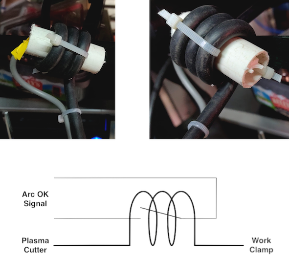

17.7. Дуга в порядку з герконовим реле
Ефективним і дуже надійним методом отримання сигналу Arc OK від джерела живлення плазми без порту ЧПУ є встановлення герконового реле всередині непроводячої трубки та обмотування і закріплення трьох витків робочого проводу навколо трубки.
Цей вузол тепер діятиме як реле, яке вмикатиметься, коли через робочий провід протікає струм, що відбувається лише тоді, коли встановлена ріжуча дуга.
Це вимагатиме, щоб QtPlasmaC працював у режимі 1, а не в режимі 0. Див. розділи QtPlasmaC Modes для отримання додаткової інформації.
images/qtplasmac_reed_arc_ok.png
