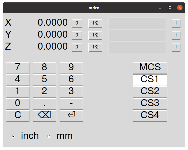

Вікно MDRO
Figure 1. Вікно MDRO

3. Вікно MDRO
Вікно MDRO містить такі елементи:
  • Рядок для кожної осі. Кожен рядок містить:
    • назва осі,
    • поточне значення,
    • кнопка "z", яка обнуляє значення,
    • кнопка "1/2", яка зменшує значення вдвічі,
    • поле введення, яке можна використовувати для встановлення значення, визначеного користувачем. Це поле можна встановити з клавіатури або за допомогою екранної клавіатури.
    • Кнопка «I», яка запускає операцію з індексом (див. нижче),
  • клавіатура, що використовується для встановлення значень у полі введення за допомогою миші або сенсорного екрана,
  • кнопки вибору системи координат:
    • Кнопка "mcs" вибирає систему координат машини. Це необроблені значення з енкодерів, підключених до контактів mdro.axis.n.
    • Кнопки «cs1» - «cs4» дозволяють користувачеві вибрати одну з чотирьох визначених користувачем систем координат. Якщо програма запущена з опцією MDRO_VAR_FILE =, мітки будуть змінені на «g54» - «g57», а значення з вказаного файлу .var будуть завантажені заздалегідь. Зверніть увагу, що будь-які зміни значень не є постійними: файл .var ніколи не змінюється.
  • Кнопки вибору дюймів/міліметрів.
