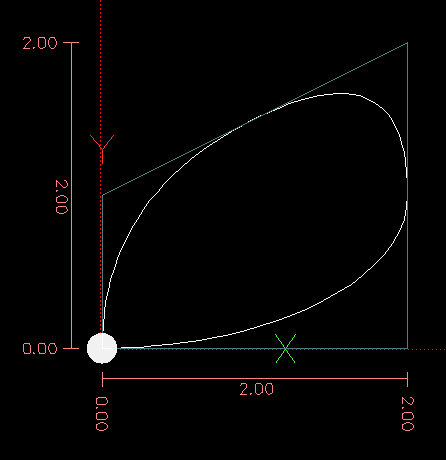

7. Кубічний сплайн G5
G5 X- Y- <I- J-> P- Q-
I - приростне зміщення по осі X від початкової точки до першої контрольної точки
J - приростне зміщення по осі Y від початкової точки до першої контрольної точки
P - приростне зміщення по осі X від кінцевої точки до другої контрольної точки
Q - приростне зміщення по осі Y від кінцевої точки до другої контрольної точки
G5 створює кубічний B-сплайн у площині XY лише з осями X та Y. P та Q необхідно вказати для кожної команди G5.
Для першої команди G5 у серії команд G5 необхідно вказати як I, так і J. Для наступних команд G5 необхідно вказати або I, або J, або ж не вказувати жодної з них. Якщо I та J не вказані, початковий напрямок цього куба автоматично відповідатиме кінцевому напрямку попереднього куба (ніби I та J є запереченням попередніх P та Q).
Наприклад, щоб запрограмувати вигнуту N-подібну фігуру:
G90 G17 G0 X0 Y0 G5 I0 J3 P0 Q-3 X1 Y1
Другу вигнуту N, яка плавно приєднується до цієї, тепер можна зробити без вказівки I та J:
G5 P0 Q-3 X2 Y2

G5.2 <P-> <X- Y-> <L-> X- Y- <P-> ... G5.3
Warning
G5.2, G5.3 є експериментальним варіантом і не пройшов повного тестування. |
G5.2 призначений для відкриття блоку даних, що визначає NURBS, а G5.3 — для закриття блоку даних. У рядках між цими двома кодами визначаються контрольні точки кривої з відповідними «вагами» (P) і параметром (L), що визначає порядок кривої.
Поточна координата, перед першою командою G5.2, завжди береться за першу контрольну точку NURBS. Щоб встановити вагу для цієї першої контрольної точки, спочатку запрограмуйте G5.2 P- без вказівки жодних X Y.
Вага за замовчуванням, якщо P не вказано, дорівнює 1. Порядок за замовчуванням, якщо L не вказано, дорівнює 3.
G0 X0 Y0 (швидкий рух) F10 (встановити швидкість подачі) G5.2 P1 L3 X0 Y1 P1 X2 Y2 P1 X2 Y0 P1 X0 Y0 P2 G5.3 ; Швидкі переміщення показують той самий шлях без блоку NURBS G0 X0 Y1 X2 Y2 X2 Y0 X0 Y0 M2
