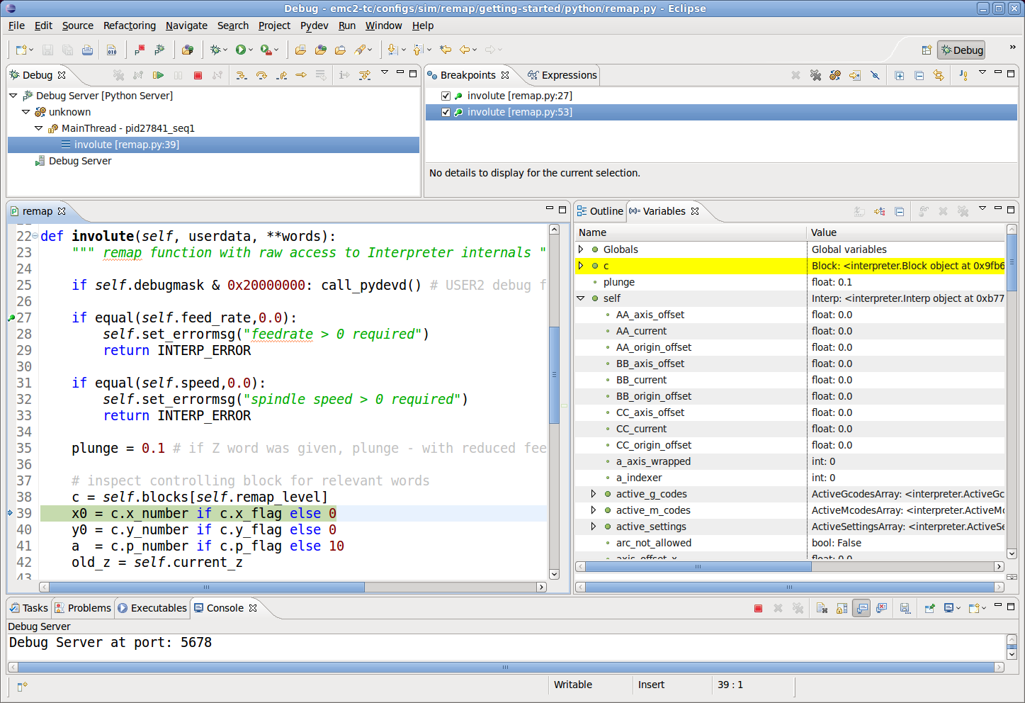

Щоб охопити останні два кроки: процедура o<pydevd> допомагає перейти в відладчик з режиму MDI. Дивіться також функцію call_pydevd у файлі util.py та її використання у файлі remap.involute для встановлення точки зупинки.
Ось скріншот налагодження процедури involute в Eclipse/PyDev, як показано вище:
Налагодження за допомогою Eclipse
Дивіться код Python у configs/sim/axis/remap/getting-started/python для отримання детальної інформації.
