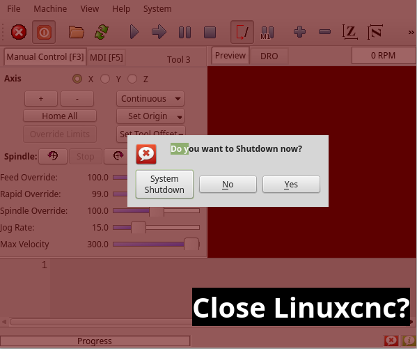

1.4. FocusOverlay - Віджет накладання фокуса
Цей віджет розміщує кольорове накладання на екран, зазвичай під час відображення діалогового вікна.
Накладання фокуса QtVCP
Figure 1. Приклад накладання фокуса для підтвердження закриття
Використовується для створення відчуття «зосередженості» та привернення уваги до важливої інформації.
Він також може відображати напівпрозоре зображення.
Він також може відображати текст повідомлення та кнопки.
Цим віджетом _можна керувати за допомогою повідомлень STATUS.

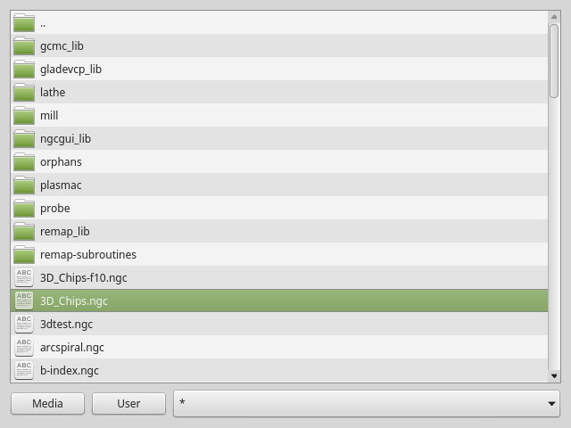

2.7. FileManager - Віджет вибору завантаження файлів
QtVCP FileManager: Віджет вибору завантаження файлів
Figure 7. QtVCP FileManager: Віджет вибору завантаження файлів
Цей віджет використовується для вибору файлів для завантаження.
Він має можливість прокручувати назви за допомогою обладнання, такого як MPG.
Можна налаштувати завантаження файлів за допомогою класу-патчу функції load(self,fname).
Функція getCurrentSelected() поверне кортеж Python, що містить шлях до файлу та інформацію про те, чи є це файлом.
temp = FILEMANAGER.getCurrentSelected()
print('filepath={}'.format(temp[0]))
if temp[1]:
    print('Is a file')
Властивості таблиць стилів
doubleClickSelection (bool)
Визначає, чи потрібно двічі клацнути на папці.
Одноразове клацання на папці (False) увімкнено за замовчуванням і призначено для користувачів сенсорних екранів.
Нижче наведено приклад налаштування цієї властивості:
#filemanager {
    qproperty-doubleClickSelection: True;
showListView (bool)
Визначає, чи слід відображати структуру файлів/папок у формі списку.
Табличний вигляд (False) увімкнено за замовчуванням.
Нижче наведено приклад того, як встановити цю властивість:
#filemanager {
    qproperty-showListView: True;
Він базується на FIXME від PyQt

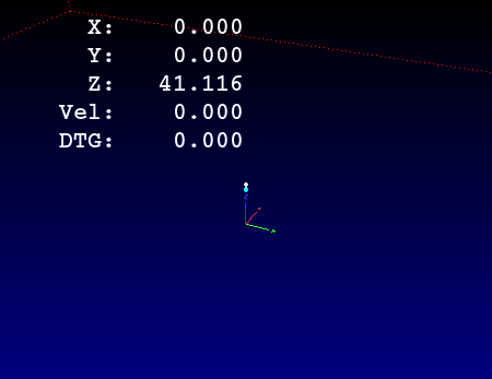

2.10. GCodeGraphics - Віджет графічного фону G-коду
QtVCP GcodeGraphics: Віджет графічного фону G-коду
Figure 8. QtVCP GcodeGraphics: Віджет графічного фону G-коду
Це відображає поточний G-код у графічному вигляді.

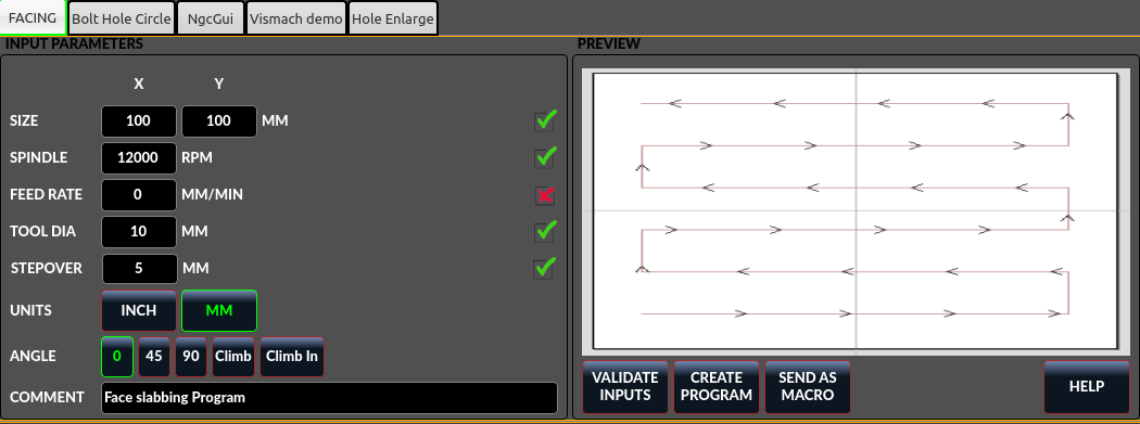

2.13. MacroTab - Віджет спеціальних макросів
QtVCP MacroTab: спеціальний віджет макросів
Figure 9. QtVCP MacroTab: спеціальний віджет макросів
Цей віджет дозволяє користувачеві вибирати та налаштовувати спеціальні макропрограми для виконання невеликих завдань.
Він використовує зображення для візуального представлення макросу та для значка.
Він шукає спеціальні макроси, використовуючи визначення INI:
[RS274NGC]
SUBROUTINE_PATH =
Макроси — це підпрограми O-word зі спеціальними коментарями для роботи з панеллю запуску. Перші три рядки обов’язкові містити ключові слова нижче, четвертий є необов’язковим.
Ось приклад перших чотирьох рядків у O-словному файлі:
; MACROCOMMAND = Entry1,Entry2
; MACRODEFAULTS = 0,true
; MACROIMAGE = my_image.svg,Icon layer number,Macro layer number
; MACROOPTIONS = load:yes,save:yes,default:default.txt,path:~/macros
MACROCOMMAND
Це перший рядок у файлі O-word.
Це список тексту, розділеного комами, який відображається над записом.
У функції O-word буде по одному для кожної необхідної змінної.
Якщо макрос не потребує змінних, залиште його порожнім:
; MACROCOMMAND=
MACRODEFAULTS
Це має бути другий рядок у файлі O-word.

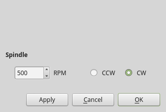

2.14. OperatorValueLine - Віджет введення рядка значення оператора
Оператор вводить значення в цей віджет, які будуть застосовані до шаблону, а потім, за бажанням, відправлені в MDI негайно або застосовані пізніше. Віджет підтримує опціональний спливаючий калькулятор, клавіатуру або вибір інструментів для зручного введення даних на сенсорному екрані за допомогою налаштування dialog_keyboard_option. Щоб змінити тип діалогового вікна, відредагуйте dialog_code_option.
QtVCP Рядок значення оператора
2.14.1. Форматування команди MDI
Віджет підтримує опцію форматування, яка передається до функції Python format() для створення кінцевого результату для команди MDI. Спеціальний маркер {value} можна вставити в будь-якому місці цього форматного рядка, де має з’явитися значення. Властивість форматування називається mdi_command_format_option, наприклад:
  • M3 S{value} запустити шпиндель зі швидкістю, введеною оператором.
  • M6 T{value} G43 H{value} щоб виконати зміну інструменту та зміну зміщення довжини інструменту на основі введеного номера інструменту

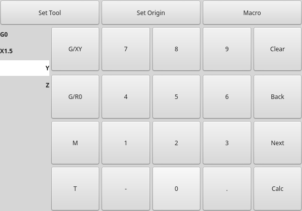

2.17. MDITouchy - Віджет введення MDI на сенсорному екрані
QtVCP MDITouchy: Віджет введення MDI на сенсорному екрані
Figure 10. QtVCP MDITouchy: Віджет введення MDI на сенсорному екрані
Цей віджет відображає кнопки та рядки введення для введення команд MDI.
Виходячи з процесу введення MDI на сенсорному екрані LinuxCNC, його великі кнопки найбільш корисні для сенсорних екранів.
Використання MDITouchy:
  • Спочатку натисніть одну з кнопок G/XY, G/RO, M або T. Ліворуч з’являться поля для введення, які можна заповнити.
  • Потім натисніть «Далі» та «Назад», щоб переходити між полями.
  • Calc з’явиться діалогове вікно калькулятора.
  • Clear очищає поточний запис.
  • Команда Set Tool викличе зміну інструменту.
  • Set Origin дозволить встановити початок координат поточної системи G6x.
  • Macro викличе будь-які доступні програми для роботи з макросами (ngc).
Віджет потрібний явний виклик коду Python MDITouchy для фактичного виконання команди MDI:
  • Для коду файлу обробника
    Якщо віджет мав назву «mditouchy» в Qt Designer, команда нижче виконала б відображену команду MDI:
    self.w.mditouchy.run_command()
  • Для використання кнопки дії
    Якщо віджет мав назву «mditouchy» в Qt Designer, скористайтеся опцією кнопки дії «Викликати команди Python» та введіть:
    INSTANCE.mditouchy.run_command()
Кнопка макросу циклічно перемикає макроси, визначені в заголовку INI [DISPLAY].
Додайте один або декілька рядків MACRO такого формату:
MACRO = macro_name [param1] [... paramN]
У наведеному нижче прикладі increment – це назва макросу, і він приймає два параметри з назвами xinc та yinc.
MACRO = incerment xinc yinc
Тепер помістіть макрос у файл з назвою macro_name.ngc у каталозі PROGRAM_PREFIX або в будь-який каталог у SUBROUTINE_PATH, зазначеному у файлі INI.
Продовжуючи наведений вище приклад, він матиме назву increment.ngc, а його вміст виглядатиме так:
O<increment> sub
G91 G0 X#1 Y#2
G90
O<increment> endsub
Зверніть увагу, що _назва підфайлу точно збігається з назвою файлу та назвою макросу, включаючи регістр літер.
Коли ви викликаєте макрос, натиснувши кнопку «Макрос», ви можете ввести значення для параметрів (у нашому прикладі це xinc та yinc).
Вони передаються макросу як позиційні параметри: #1, #2#N відповідно.
Параметри, які ви залишили порожніми, передаються як значення 0.
Якщо є кілька різних макросів, натискайте кнопку Макрос кілька разів, щоб перемикатися між ними.
У цьому простому прикладі, якщо ввести -1 для xinc та викликати цикл MDI, буде викликано швидкий рух G0, що переміщує на одиницю ліворуч.
Ця макрофункція корисна для зондування країв/отворів та інших завдань налаштування, а також, можливо, для фрезерування отворів або інших простих операцій, які можна виконувати з панелі без необхідності використання спеціально написаних програм G-коду.

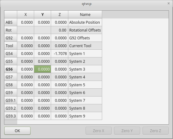

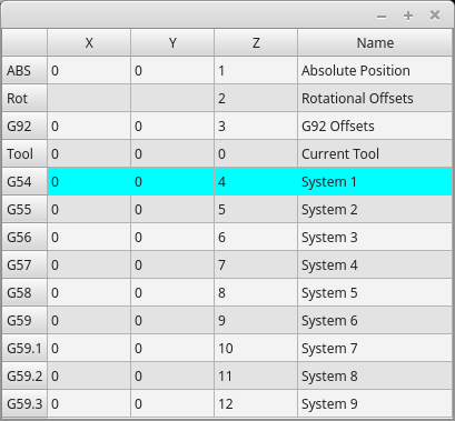

2.18. OriginOffsetView - Віджет перегляду та налаштувань походження
QtVCP OriginOffsetsView: Віджет перегляду та налаштувань походження
Figure 11. QtVCP OriginOffsetsView: Віджет перегляду та налаштувань походження
Цей віджет дозволяє безпосередньо візуалізувати та змінювати зміщення походження системи користувача.
Він оновить файл параметрів LinuxCNC для внесених або знайдених змін.
Налаштування можна змінити в LinuxCNC лише після повернення до початкового положення та коли контролер руху не використовується.
Відображення та введення змінюватимуться між метричною та імперською системами вимірювання, залежно від поточних налаштувань G20 / G21 LinuxCNC.
Поточна система користувача, що використовується, буде виділена.
Додаткові дії можуть бути інтегровані для маніпулювання налаштуваннями.
Ці дії залежать від додаткового коду, доданого або до комбінованого віджета, такого як діалогове вікно originoffsetview, або до коду обробника екранів.
Типовими діями можуть бути «Очистити поточні зміщення користувача» або «Обнулити X».
Клацання по стовпцях і рядках дозволяє налаштувати параметри.
Для введення даних або тексту можна налаштувати спливаюче діалогове вікно.
Розділ коментарів буде записаний у файлі налаштувань.
Він базується на QTableView, QAbstractTableModel та ItemEditorFactory PyQt.
Властивості, функції та стилі базових об’єктів PyQt завжди доступні.

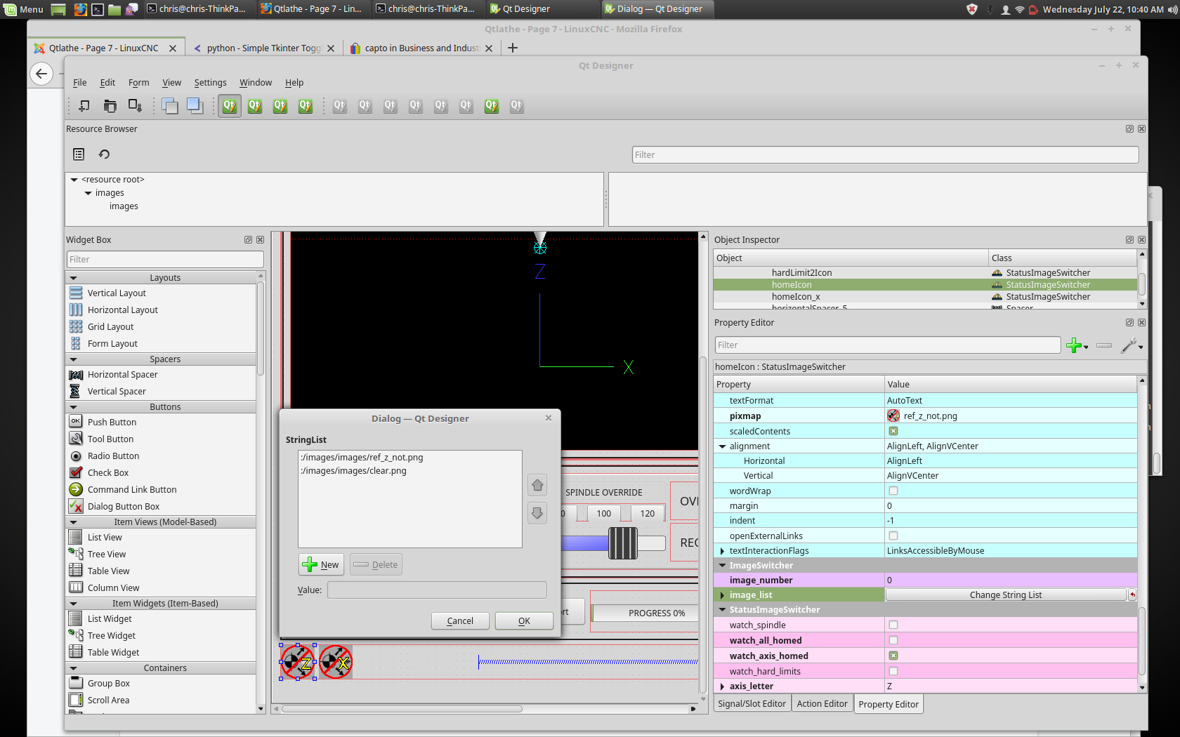

Ось приклад його використання для відображення піктограми стану самонаведення осі Z:
QtVCP StatusImageSwitcher: Перемикач зображень стану контролера
Figure 12. QtVCP StatusImageSwitcher: Перемикач зображень стану контролера
У розділі властивостей зверніть увагу на таке:
  • watch_axis_homed позначено
  • axis_letter встановлено на Z
Якщо двічі клацнути на image_list, з’явиться діалогове вікно, яке дозволить вам додати шляхи до зображень.
Якщо у вас є одне зображення як значок і одне прозоре зображення, то виглядатиме так, ніби воно показує та приховує значок.
Вибір шляхів до зображень можна здійснити, вибравши властивість pixmap та вибравши зображення.
Note
Налаштування pixmap призначене лише для тестового відображення та буде ігноруватися за межами Qt Designer.
  • Клацніть правою кнопкою миші на назві зображення, і ви побачите «Копіювати шлях».
  • Натисніть «Копіювати шлях».
  • Тепер двічі клацніть властивість «список зображень», щоб відобразилося діалогове вікно.
  • Натисніть кнопку «Новий».
  • Вставте шлях до зображення в поле введення.
Зробіть це ще раз для наступного зображення.
Використайте чітке зображення для позначення прихованої значка.
Ви можете перевірити відображення зображень зі списку зображень, змінивши номер зображення. У цьому випадку 0 не має базового положення, а 1 має базове положення.
Це призначено тільки для тестування відображення і буде ігноруватися поза Qt Designer.

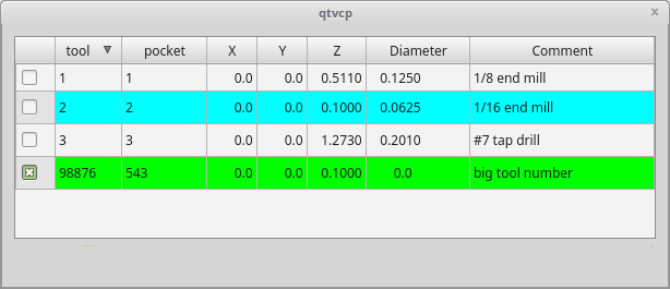

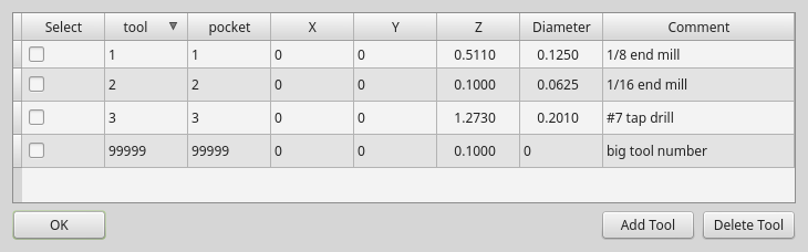

2.32. ToolOffsetView - Інструменти Зміщення Перегляд та редагування Віджет
QtVCP ToolOffsetView: Інструменти Зміщення Перегляд та редагування Віджет
Figure 13. QtVCP ToolOffsetView: Інструменти Зміщення Перегляд та редагування Віджет
Цей віджет відображає та дозволяє змінювати зміщення інструментів.
Він оновить таблицю інструментів LinuxCNC для внесених або знайдених змін.
Налаштування інструмента можна змінити в LinuxCNC лише після повернення до початкового положення та коли контролер руху не використовується.
Відображення та введення змінюватимуться між метричною та імперською системами залежно від поточних налаштувань G20/G21 LinuxCNC.
Поточний інструмент, що використовується, буде виділено, а поточний вибраний інструмент буде виділено іншим кольором.
Прапорець поруч із кожним інструментом можна використовувати для вибору дії, яка залежить від додаткового коду, доданого до комбінованого віджета, такого як діалогове вікно toolOffsetView або код обробника екранів.
Типовими діями є «завантажити вибраний інструмент», «видалити вибрані інструменти» тощо.
Розділ коментарів зазвичай відображається в діалоговому вікні ручної зміни інструменту.
Якщо використовується конфігурація токарного верстата, можуть бути стовпці для зносу по осях X та Z.
Щоб використовувати ці стовпці для налаштування зносу інструменту, потрібна переналаштована процедура зміни інструменту.
Властивості
ToolOffsetView має властивості, які можна встановити в Qt Designer, у коді обробника Python або (якщо це доречно) у таблицях стилів:
dialog_code_string
Встановлює, яке діалогове вікно з’явиться для введення чисел.
text_dialog_code_string
Встановлює, яке діалогове вікно з’явиться після введення тексту.
metric_template
Формат числових даних у метричній системі.
imperial_template
Імперський числовий формат даних.
styleCodeHighlight
Поточний колір виділення інструменту, що використовується.
styleCodeSelected
Вибраний колір виділення.
У файлі обробника:
self.w.tooloffsetview.setProperty('dialog_code','CALCULATOR')
self.w.tooloffsetview.setProperty('metric_template','%10.3f')
і в таблицях стилів:
ToolOffsetView{
  qproperty-styleColorHighlist: lightblue;
  qproperty-styleColorSelected: #444;
Функції
ToolOffsetView має деякі функції, корисні для розробників екранів для додавання дій:
add_tool()
Додає порожній інструмент-заповнювач (99), який користувач може редагувати відповідно до своїх потреб.
delete_tools()
Видаляє інструменти, вибрані з поточного прапорця.
get_checked_list()
Повертає список інструментів, вибраних за допомогою прапорців.
set_all_unchecked()
Зніміть позначки з усіх вибраних інструментів.
Приклад файлу-обробника, що виконує вищезгадані функції.
self.w.tooloffsetview.add_tool()
self.w.tooloffsetview.delete_tools()
toolList = self.w.tooloffsetview.get_checked_list()
self.w.tooloffsetview.set_all_unchecked()

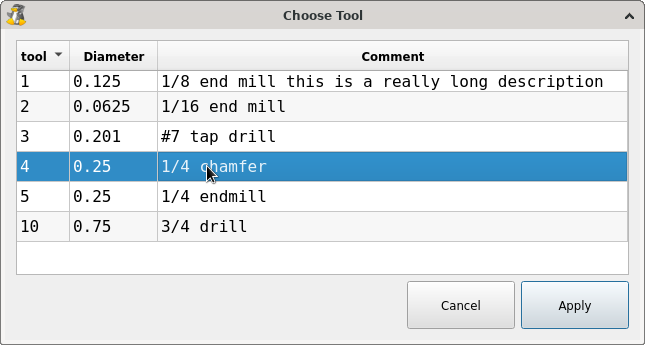

3.2. ToolDialog - Віджет діалогового вікна ручної зміни інструментів
QtVCP ToolDialog: Діалогове вікно ручної зміни інструменту
Figure 15. QtVCP ToolDialog: Діалогове вікно ручної зміни інструменту
Це використовується як підказка для ручної зміни інструменту.

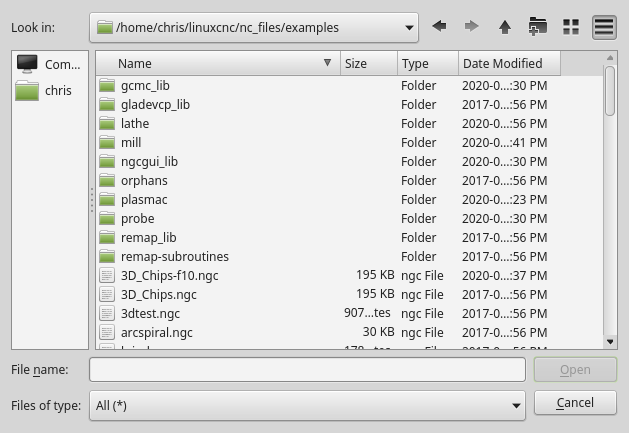

3.3. FileDialog - Віджет діалогу вибору файлів для завантаження та збереження
QtVCP FileDialog: Віджет вибору файлів для завантаження та збереження
Figure 16. QtVCP FileDialog: Віджет вибору файлів для завантаження та збереження
Це використовується для завантаження файлів G-коду.
Якщо присутній віджет Focus Overlay, він сповістить про його відображення.
Під час використання функції request-dialog класу STATUS, назви запуску за замовчуванням - LOAD або SAVE.
Існують параметри, які можна встановити під час запиту діалогу, вони будуть додані до словника повідомлення:
EXTENSIONS
FILENAME
DIRECTORY
Приклад виклику Python для завантаження діалогу:
mess = {'NAME':'LOAD','ID':'_MY_DIALOG_',
            'TITLE':'Load Some text File',
            'FILENAME':'~/linuxcnc/nc_files/someprogram.txt',
            'EXTENSIONS':'Text Files (*.txt);;ALL Files (*.*)'
ACTION.CALL_DIALOG(mess)
А також для діалогового вікна збереження
mess = {'NAME':'SAVE','ID':'_MY_DIALOG_',
            'TITLE':'Save Some text File',
Він базується на QMessagebox PyQt.
3.4. OriginOffsetDialog - Віджет діалогового вікна налаштування зміщення походження
QtVCP `OriginOffsetDialog`: Віджет налаштування зміщення походження
Figure 17. QtVCP OriginOffsetDialog: Віджет налаштування зміщення походження
Цей віджет дозволяє безпосередньо змінювати зміщення походження системи користувача у діалоговому вікні.
Якщо присутній віджет Focus Overlay, він сигналізує про його відображення.
Під час використання функції request-dialog класу STATUS, ім’я запуску за замовчуванням — ORIGINOFFSET.
Він базується на QDialog від PyQt.
3.5. ToolOffsetDialog - Віджет діалогового вікна налаштування зміщення інструмента
QtVCP `ToolOffsetDialog`: Віджет діалогового вікна налаштування зміщення інструмента
Figure 18. QtVCP ToolOffsetDialog: Віджет діалогового вікна налаштування зміщення інструмента
Цей віджет дозволяє змінювати зміщення інструменту безпосередньо у діалоговому вікні.
Під час використання функції request-dialog класу STATUS, ім’я запуску за замовчуванням — TOOLOFFSET.
3.6. ToolChooserDialog - Віджет діалогового вікна вибору інструментів
QtVCP `ToolChooserDialog`: Віджет діалогового вікна вибору інструментів
Figure 19. QtVCP ToolChooserDialog: Віджет діалогового вікна вибору інструментів
Цей віджет дозволяє оператору вибрати один з інструментів, визначених у таблиці інструментів. Якщо інструмент вибрано і натиснуто кнопку «Застосувати» або двічі клацнуто на інструменті, діалогове вікно поверне номер вибраного інструменту. Це можна використовувати разом з віджетом OperatorValueLine, наприклад, для створення віджета зміни інструменту.
Під час використання функції request-dialog класу STATUS, ім’я запуску за замовчуванням — TOOLCHOOSER.

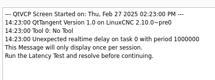

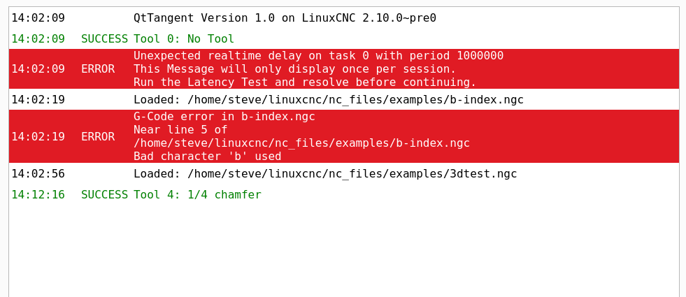

3.7. MachineLog - Віджет відображення журналу подій машини
Цей віджет відображає різні повідомлення про події журналу, які були виведені системою протягом поточного сеансу. Це включає інформаційні повідомлення, а також помилки.
QtVCP `MachineLog`: Віджет журналу машини
Figure 20. QtVCP MachineLog: Журнал машинних подій у режимі machine_log (звичайний)
Figure 21. QtVCP MachineLog: Журнал машинних подій у режимі machine_log_severity
Можуть відображатися два різних типи журналів:
  • журнал машини (звичайний текст або виділено рівень серйозності)
  • журнал інтегратора (лише звичайний текст)
Тип журналу, що відображається віджетом, контролюється властивостями опції віджета. Вибравши machine_log_option або integrator_log_option, буде відображено відповідний журнал. Ці опції відображатимуть журнали у простому стилі у віджеті Qt QTextEdit.
Крім того, можна вибрати властивість machine_log_severity_option, яка відображатиме журнал машини різними кольорами залежно від важливості повідомлення, використовуючи QTableWidget. Кольори можна налаштувати за допомогою властивостей віджета.
3.7.1. Видача повідомлень журналу з рівнем серйозності
Серйозність передається через значення option, яке надсилається разом із сигналом STATUS під назвою update-machine-log. Параметр option – це список, розділений комами, який зазвичай містить
``` text = an error has occurred. STATUS.emit(update-machine-log, text, TIME,ERROR) ```
3.7.2. Очищення журналу
Журнал можна очистити, викликавши метод clear() віджета.

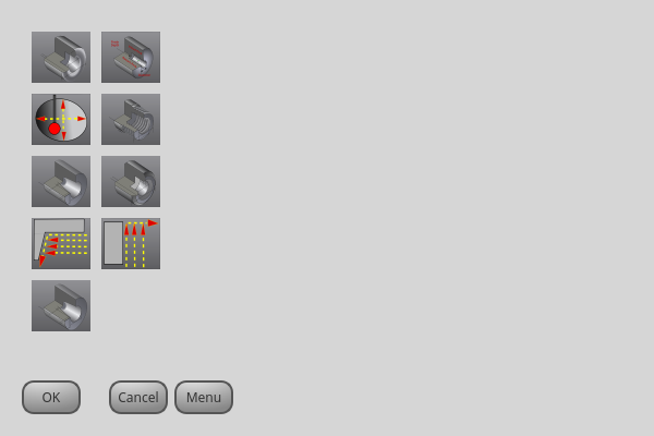

3.8. MacroTabDialog - Віджет діалогового вікна запуску макросів
Це діалогове вікно для відображення віджета макровкладки.
MacroTab відображає вибір макропрограм для запуску за допомогою піктограм.
Під час використання функції request-dialog класу ``STATUS``, ім’я запуску за замовчуванням — MACROTAB.

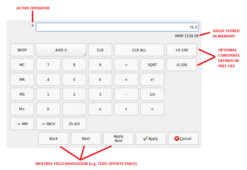

3.11. CalculatorDialog - Віджет діалогового вікна калькулятора
Це діалогове вікно для відображення калькулятора для введення чисел, таких як зміщення від початку координат, оберти шпинделя тощо. Воно призначене в першу чергу для використання на сенсорному екрані, але також підтримує введення з фізичної клавіатури.
QtVCP CalculatorDialog: Віджет діалогового вікна калькулятора
Figure 22. QtVCP CalculatorDialog: Віджет діалогового вікна калькулятора
Він повертає запис через повідомлення STATUS, використовуючи Python DICT.
DICT містить щонайменше назву запитуваного діалогу та ідентифікаційний код.
Під час використання функції request-dialog класу ``STATUS``, ім’я запуску за замовчуванням — CALCULATOR.
3.11.1. Параметри файлу налаштувань
У розділі CALCULATOR файлу налаштувань можна встановити такі параметри:
  • constValuesList - список загальних значень, розділених комами, які ви можете ввести і які з’являться на спеціальному рядку кнопок внизу калькулятора. Наприклад, при встановленні значення 0.100, -0.100 з’являться дві кнопки для +0.100 і -0.100, які часто використовуються при пошуку країв на дюймових фрезах. Можна ввести до шести (6) значень, після чого список буде обрізаний. Значення повинні бути дійсними числами з плаваючою комою або цілими числами.
  • onShowBehavior - Список необов’язкових дій, які будуть активовані, коли відображається діалогове вікно калькулятора. Кожну опцію потрібно розділяти комою.
    • CLEAR_ALL видавати команду Очистити все щоразу, коли відображається калькулятор. Це очистить усі попередньо введені значення з моменту останнього використання калькулятора та відкриє його зі значенням відображення, встановленим на 0
    • FORCE_FOCUS примусово фокусує поле введення калькулятора, коли відображається віджет. Це дозволить фізичній клавіатурі правильно вводити дані у віджет без додаткових кліків. Також це має побічний ефект вибору поточного значення, так що введення з фізичної клавіатури замінить існуюче значення, якщо вибір тексту не буде змінено.
  • acceptOnReturnKey - Якщо встановлено значення True, калькулятор прийме поточне значення і закриє діалогове вікно при натисканні клавіші повернення/введення на клавіатурі. Якщо встановлено значення False, клавіша повернення буде проігнорована і необхідно натиснути кнопку Застосувати. У випадках, коли доступна кнопка Застосувати наступне, клавіша повернення виконає цю дію, а діалогове вікно залишиться відкритим.
3.11.2. Підтримка фізичної клавіатури
Хоча метою цього віджета є забезпечення зручного інтерфейсу для сенсорного екрану, для введення значень можна використовувати фізичну клавіатуру, зазвичай цифрову. Клавіші працюють в основному так, як і слід очікувати, але є також кілька спеціальних функцій клавіш:
  • Клавіша Enter або Return еквівалентна оператору Equal (=) у випадках, коли обчислення знаходиться в стані очікування. В іншому випадку вона виконуватиме функцію Apply, якщо вона ввімкнена через налаштування acceptOnReturnKey.
  • Клавіша «мінус» (-) змінює знак поточного числа на дисплеї калькулятора, якщо натиснути її двічі поспіль. В іншому випадку, якщо натиснути її тільки один раз, вона виконає операцію віднімання, як і очікується.
  • Alt+стрілка вліво виконає функцію Назад, переходячи до попереднього поля, якщо це підтримується.
  • Alt+Стрілка вправо виконає функцію Далі, переходячи до наступного поля, якщо це підтримується.
  • Alt+Backspace призведе до виходу з калькулятора та не поверне значення для викликаючого віджета.

Діалогове вікно для попереднього встановлення параметрів шпинделя перед запуском програми з певного рядка.

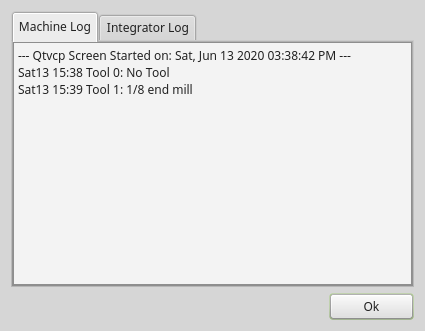

3.14. MachineLogDialog - Віджет діалогового вікна журналів машини та налагодження
QtVCP MachineLogDialog: Віджет діалогового вікна журналів машини та налагодження
Figure 25. QtVCP MachineLogDialog: Віджет діалогового вікна журналів машини та налагодження
Це діалогове вікно для відображення журналу машини та журналу налагодження QtVCP.

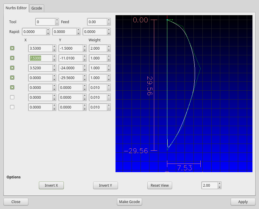

4.1. NurbsEditor - Віджет редагування NURBS
QtVCP NurbsEditor: Віджет редагування NURBS
Figure 26. QtVCP NurbsEditor: Віджет редагування NURBS
Редактор NURBS дозволяє вам маніпулювати геометрією на основі NURBS на екрані, а потім конвертувати NURBS у G-код.
Ви можете редагувати G-код на екрані, а потім надіслати його до LinuxCNC.

6.3. Облицювання
Облицювання QtVCP: Показано з QtDragon
Облицювання плитою або облицюванням визначеної області за допомогою різних стратегій.

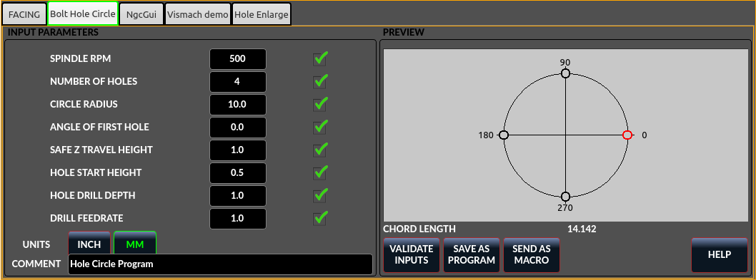

6.4. Коло отворів
QtVCP BHC: Показано з QtDragon
Просвердліть кілька отворів по колу для болтів.

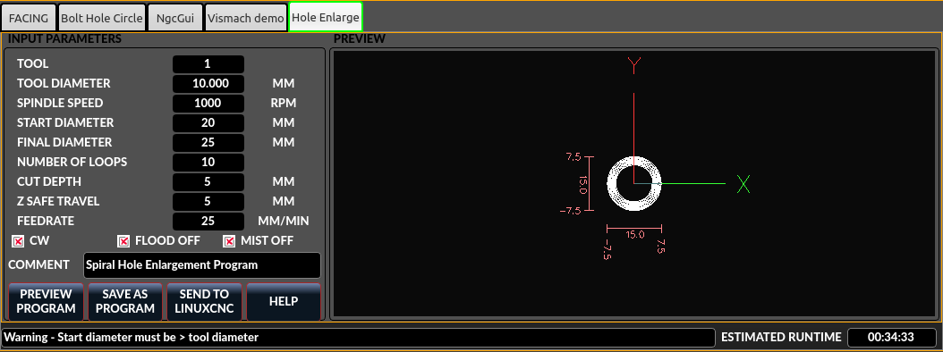

6.5. Збільшити отвір
Використовуйте торцеву фрезу для розширення просвердленого отвору.

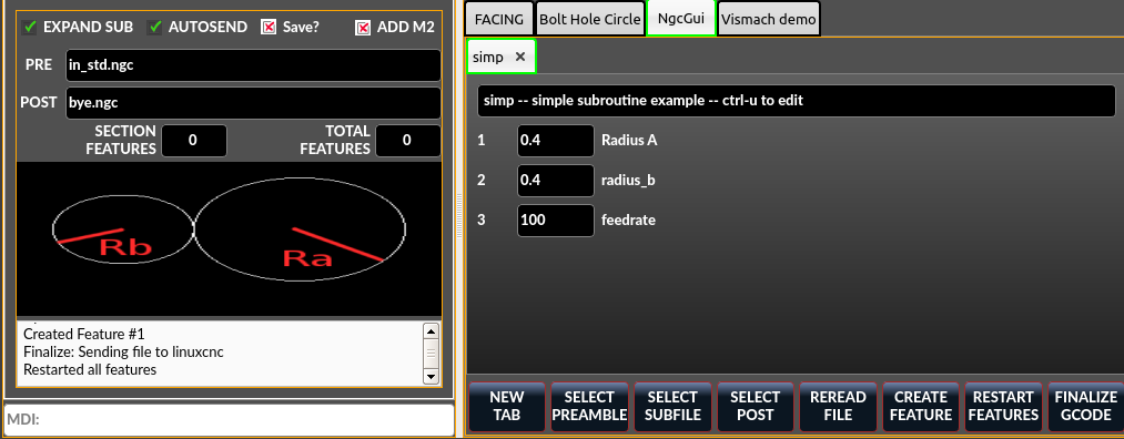

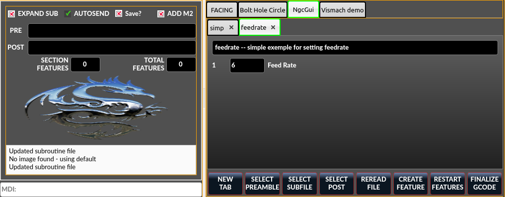

6.6. Qt NGCGUI
QtVCP NGCGUI: Показано з QtDragon
Версія селектора підпрограм NGC у QtVCP (показано, як використовується в QtDragon).
6.6.1. Налаштування INI
LinuxCNC потрібно знати, де шукати для запуску підпрограм.
Якщо підпрограма викликає інші підпрограми або власні M-коди, ці шляхи також необхідно додати.
[RS274NGC]
SUBROUTINE_PATH = ~/linuxcnc/nc_files/examples/ngcgui_lib:~/linuxcnc/nc_files/examples/ngcgui_lib/utilitysubs
QtVCP має знати, звідки відкривати підпрограми.
Ви також можете вказати підпрограми, які потрібно попередньо відкрити у вкладках.
[DISPLAY]
# Шлях до підпрограми NGCGUI.
# Цей шлях також повинен бути вказаний в [RS274NGC] SUBROUTINE_PATH
NGCGUI_SUBFILE_PATH = ~/linuxcnc/nc_files/examples/ngcgui_lib
# попередньо вибрані вкладки програм
# вкажіть тільки імена файлів, файли повинні бути в NGCGUI_SUBFILE_PATH
NGCGUI_SUBFILE = slot.ngc
NGCGUI_SUBFILE = qpocket.ngc
6.6.2. Кпонки
  • NEW TAB - додати нову порожню вкладку до NGCGUI
  • SELECT PREAMBLE - виберіть файл, який додає G-код преамбули
  • SELECT SUBFILE - вибрати файл підпрограми NGCGUI
  • SELECT POST - виберіть файл, який додає G-код посту
  • REREAD FILE - перезавантажити файл підпрограми
  • CREATE FEATURE - додати функцію до списку
  • RESTART FEATURE - вилучає всі функції зі списку
  • FINALIZE GCODE - створити повний G-код та надсилати його до файлу LinuxCNC/a
6.6.3. Додавання користувацьких підпрограм
Ви можете створювати власні підпрограми для використання з NGCGUI. Вони повинні відповідати таким правилам:
  • Для створення підпрограми для використання з NGCGUI ім’я файлу та ім’я підпрограми мають збігатися.
  • Підпрограма має знаходитися в папці в межах шляху пошуку INI-файлу LinuxCNC.
  • У першому рядку може бути коментар типу info:
  • Підпрограма має бути оточена тегами sub та endsub.
  • Використані змінні повинні бути пронумерованими змінними та не повинні пропускати номер.
  • Можуть бути включені коментарі та пресети.
  • Якщо в папці є файл зображення з такою ж назвою, він буде відображений.
(info: feedrate -- simple example for setting feedrate)
o<feedrate> sub
    #<feedrate>       = #1 (= 6 Швидкість подачі) ; коментарі в дужках будуть відображатися в ngcui
    f#<feedrate>
o<feedrate> endsub
Користувацький субтитр QtVCP NGCGUI
