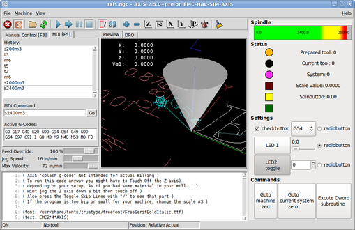

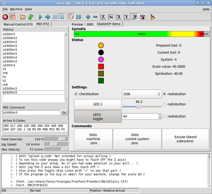

Запустіть зразок панелі GladeVCP, інтегрованої в AXIS, подібно до PyVCP, наступним чином:
$ cd configs/sim/axis/gladevcp
$ linuxcnc gladevcp_panel.ini
images/example-panel-small.png
Запустіть ту саму панель, але як вкладку всередині AXIS:
$ linuxcnc gladevcp_tab.ini
images/example-tabbed-small.png

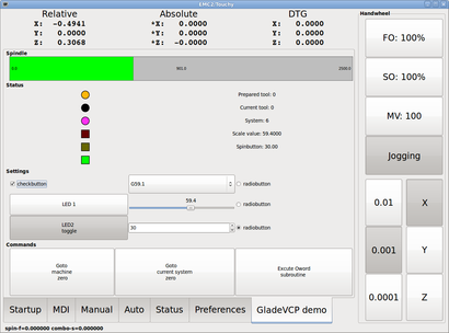

Щоб запустити цю панель усередині «Touchy»:
$ cd configs/sim/touchy/gladevcp
$ linuxcnc gladevcp_touchy.ini
images/touchy-tab-33.png
Функціонально ці налаштування ідентичні - вони відрізняються лише вимогами до розміру екрану та видимістю. Оскільки можна запускати кілька компонентів GladeVCP паралельно (з різними іменами компонентів HAL), можливі також змішані налаштування - наприклад, панель з правого боку та одна або кілька вкладок для рідше використовуваних частин інтерфейсу.
2.1. Огляд прикладу панелі
Під час запуску configs/sim/axis/gladevcp_panel.ini або configs/sim/axis/gladevcp_tab.ini, перейдіть до «Show HAL Configuration» (Показати конфігурацію HAL) — ви знайдете компонент HAL gladevcp і зможете спостерігати за значеннями його контактів під час взаємодії з віджетами на панелі. Налаштування HAL можна знайти в «configs/axis/gladevcp/manual-example.hal».
Приклад панелі має дві рамки внизу. Панель налаштована таким чином, що скидання ESTOP активує рамку «Налаштування», а ввімкнення машини активує рамку «Команди» внизу. Віджети HAL у рамці «Налаштування» пов’язані зі світлодіодами та мітками у рамці «Статус», а також з поточним і підготовленим номером інструменту — пограйтеся з ними, щоб побачити ефект. Виконання команд «T<номер інструменту>» та «M6» у вікні MDI змінить поля поточного та підготовленого номера інструменту.

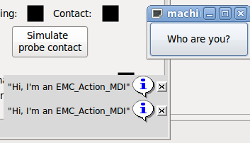

Кнопки в рамці «Команди» є «віджетами дій MDI» — натискання на них призведе до виконання команди MDI в інтерпретаторі. Третя кнопка «Виконати підпрограму Oword» є розширеним прикладом — вона бере кілька значень виводів HAL з рамки «Налаштування» і передає їх як параметри до підпрограми Oword. Фактичні параметри, отримані підпрограмою, відображаються командами «(DEBUG, )» — див. «../../nc_files/oword.ngc» для тіла підпрограми.
Щоб побачити, як панель інтегрована в AXIS, дивіться оператор [DISPLAY]GLADEVCP у файлі configs/sim/axis/gladevcp/gladevcp_panel.ini, оператор ' [DISPLAY]EMBED*» у файлі configs/sim/axis/gladevcp/gladevcp_tab.ini та оператори «[HAL]POSTGUI_HALFILE» у файлах configs/sim/axis/gladevcp/gladevcp_tab.ini та configs/sim/axis/gladevcp/gladevcp_panel.ini.

Щоб побачити, як команди MDI передаються з віджетів MDI Action, перегляньте віджети, перелічені в розділі «Actions» у верхньому правому вікні, а також у правому нижньому вікні, на вкладці «General», у властивості «MDI command».

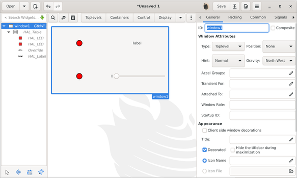

3.2. Запуск Glade для створення нового інтерфейсу користувача
У цьому розділі описано лише початкові кроки, специфічні для LinuxCNC. Більш детальну інформацію та підручник з Glade можна знайти на сайті http://glade.gnome.org. Деякі поради та підказки щодо Glade також можна знайти на сайті YouTube.
Або змініть існуючий компонент інтерфейсу, запустивши glade <файл>.ui, або запустіть новий, просто виконавши команду glade з оболонки.
  • Якщо LinuxCNC не було встановлено з пакета, середовище оболонки LinuxCNC потрібно налаштувати за допомогою команди source <linuxcncdir>/scripts/rip-environment, інакше Glade не знайде специфічні для LinuxCNC віджети.
  • Коли вас запитають про незбережені налаштування, просто прийміть значення за замовчуванням і натисніть «Закрити».
  • На панелі інструментів «Toplevels» виберіть «GtkWindow» (перший запис) як вікно верхнього рівня. Встановіть «window1» як ідентифікатор у правій панелі під вкладкою «General». Це найменування важливе, оскільки GladeVCP залежить від нього.
  • За допомогою кнопки з трьома крапками ви можете знайти специфічні віджети LinuxCNC.
  • Додайте контейнер, такий як HAL_Box або HAL_Table з HAL Python, до фрейму.
  • Виберіть та розмістіть деякі елементи, такі як світлодіод, кнопка тощо, в контейнері.
Це виглядатиме так:
images/glade-manual-small.png
Glade має тенденцію писати багато повідомлень у вікно оболонки, які в основному можна ігнорувати. Виберіть «Файл»→«Зберегти як», дайте йому ім’я, наприклад «myui.ui», і переконайтеся, що він збережений як файл «GtkBuilder» (кнопка в лівому нижньому куті діалогового вікна «Зберегти»). GladeVCP також правильно обробляє старий формат «libglade», але немає сенсу його використовувати. Стандартним розширенням файлів GtkBuilder є «.ui».

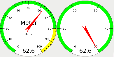

6.17. Метр
HAL_Meter — це віджет, схожий на PyVCP-метр — він представляє значення з плаваючою комою.
6.17.1. Піни
HAL_Meter має один вхідний контакт FLOAT HAL.
6.17.2. Властивості
HAL-метр має такі властивості:
min, max
Мінімальне та максимальне значення бажаного діапазону.
Якщо поточне значення знаходиться поза цим діапазоном, це не є помилкою.
force_size
Примусовий діаметр віджета.
Якщо не встановлено, розмір буде визначатися з упаковки або з фіксованого розміру віджета, а метр заповнить весь доступний простір з урахуванням співвідношення сторін.
text_template
Як і в Label, встановлює текстовий формат для поточного значення.
Можна використовувати для вимкнення відображення значення.
мітка
Велика етикетка над центром лічильника.
підмітка
Невелика етикетка під центром лічильника.
bg_color
Колір фону лічильника.
z0_color, z1_color, z2_color
Кольори різних зон значень.
Значення за замовчуванням: green, yellow та red.
Опис зон дивіться у властивостях z*_border.
z0_border, z1_border
Визначте верхні межі колірних зон.
За замовчуванням увімкнено лише одну зону. Якщо ви хочете більше однієї зони, встановіть z0_border та z1_border на бажані значення, щоб зона 0 заповнювалася від мінімального до першого межі, зона 1 заповнювалася від першого до другого межі, а зона 2 — від останнього межі до максимального.
Межі встановлюються як значення в діапазоні мінімум-максимум.
images/hal_meter.png
Figure 13. Приклади вимірювачів HAL

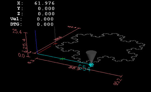

6.19. Попередній перегляд траєкторії інструменту Gremlin для файлів NGC
Gremlin — це віджет попереднього перегляду сюжету, схожий на вікно попереднього перегляду AXIS. Він передбачає роботу в середовищі LinuxCNC, такому як AXIS або Touchy. Для підключення до нього перевіряє змінну середовища INI_FILE_NAME. Gremlin відображає поточний файл NGC — він відстежує зміни та перезавантажує файл ngc, якщо ім’я файлу в AXIS/Touchy змінюється. Якщо ви запускаєте його в додатку GladeVCP, коли LinuxCNC не працює, ви можете отримати трасування, оскільки віджет Gremlin не може знайти стан LinuxCNC, наприклад поточне ім’я файлу.
6.19.1. Піни
Gremlin не експортує жодних HAL-пінів.
6.19.2. Властивості
Гремлін має такі властивості:
enable_dro
Це відображає падіння на графіку.
За замовчуванням = true.
show_velocity
Тут відображається швидкість інструменту.
use_commanded
Це вибирає значення DRO для використання: командні або фактичні.
metric_units
Це вибирає одиниці вимірювання DRO: метричні або імперські.
show_rapids
Це вказує плотеру показати швидкі рухи.
show_dtg_
Це вибирає, щоб DRO відображав значення залишкової відстані.
use_relative
Це вибирає, щоб DRO відображав значення відносно координат системи користувача або машини.
show_live_plot
Це вказує плотеру, чи потрібно малювати, чи ні.
show_limits
Це вказує плотеру показати межі можливостей машини.
show_lathe_radius
Це вибирає відображення DRO для осі X у радіусі або діаметрі, якщо в режимі токарного верстата (можна вибрати у файлі INI з LATHE = 1).
show_extents_option
Це вказує плотеру показати межі машини.
show_tool
Це вказує плотеру намалювати інструмент.
show_program
Показує програму G-коду.
За замовчуванням = True
use_joints_mode
Використовується в нетривіальних машинах (наприклад, роботах).
За замовчуваннямt = false.
grid_size
Встановлює розмір сітки (відображається лише у вікнах X, Y та Z).
За замовчуванням — 0
use_default_controls
Це вимикає стандартні елементи керування мишею.
Це найбільш корисно при використанні сенсорного екрану, оскільки стандартні елементи керування не працюють належним чином. Ви можете програмно додати елементи керування за допомогою Python та техніки обробки файлів.
вид
Може бути будь-яким із x, y, y2, z, z2, p (перспектива).
За замовчуванням використовується z вигляд.
enable_dro
Тип = boolean.
Чи малювати DRO на графіку чи ні.
mouse_btn_mode
Тип = integer.
Обробка кнопок миші: призводить до різних функцій кнопки:
  • 0 = за замовчуванням: поворот ліворуч, переміщення посередині, масштабування праворуч
  • 1 = масштабування ліворуч, рух посередині, поворот праворуч
  • 2 = ліворуч, поворот посередині, масштабування праворуч
  • 3 = масштабування ліворуч, поворот посередині, переміщення праворуч
  • 4 = ліворуч, масштабування посередині, поворот праворуч
  • 5 = поворот ліворуч, масштабування посередині, рух праворуч
  • 6 = ліворуч, середній зум, правий зум
Режим 6 рекомендується для плазмових та токарних верстатів, оскільки для таких машин обертання не потрібне.
6.19.3. Пряме керування програмою
Існує кілька способів безпосереднього керування віджетом за допомогою Python.
Використання GObject для встановлення перелічених вище властивостей:
[widget name].set_property('view','P')
[widget name].set_property('metric_units',False)
[widget name].set_property('use_default_controls',False)
[widget name].set_property('enable_dro' False)
[widget name].set_property('show_program', False)
[widget name].set_property('show_limits', False)
[widget name].set_property('show_extents_option', False)
[widget name].set_property('show_live_plot', False)
[widget name].set_property('show_tool', False)
[widget name].set_property('show_lathe_radius',True)
[widget name].set_property('show_dtg',True)
[widget name].set_property('show_velocity',False)
[widget name].set_property('mouse_btn_mode', 4)
Існують методи Python:
[widget name].show_offsets = True
[widget name].grid_size = .75
[widget name].select_fire(event.x,event.y)
[widget name].select_prime(event.x,event.y)
[widget name].start_continuous_zoom(event.y)
[widget name].set_mouse_start(0,0)
[widget name].gremlin.zoom_in()
[widget name].gremlin.zoom_out()
[widget name].get_zoom_distance()
[widget name].set_zoom_distance(dist)
[widget name].clear_live_plotter()
[widget name].rotate_view(x,y)
[widget name].pan(x,y)
Підказки
  • Якщо встановити всі параметри побудови графіка на значення false, але show_offsets на значення true, то замість графічного графіка отримаєте сторінку зміщень.
  • Якщо ви отримаєте відстань масштабування перед зміною подання, а потім скинете відстань масштабування, це набагато зручніше для користувача.
  • Якщо ви оберете елемент у попередньому перегляді, вибраний елемент буде використано як центральна точка обертання
images/gremlin.png
Figure 14. Приклад Гремліна

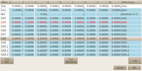

6.20. HAL_Offset
Віджет HAL_Offset використовується для відображення зміщення однієї осі.
6.20.1. Властивості
HAL_Offset має такі властивості:
display_units_mm
Відображати в метричних одиницях.
joint_number
Використовується для вибору осі (технічно, який шарнір) відображається.
На верстаті Trivialkins (фрезерному, токарному, фрезерному) номер осі та шарніра:
0:X 1:Y 2:Z 3:A 4:B 5:C 6:U 7:V 8:W
mm_text_template
Ви можете використовувати форматування Python для відображення позиції з різною точністю.
imperial_text_template
reference_type
0:G5x 1:tool 2:G92 3:Обертання навколо Z

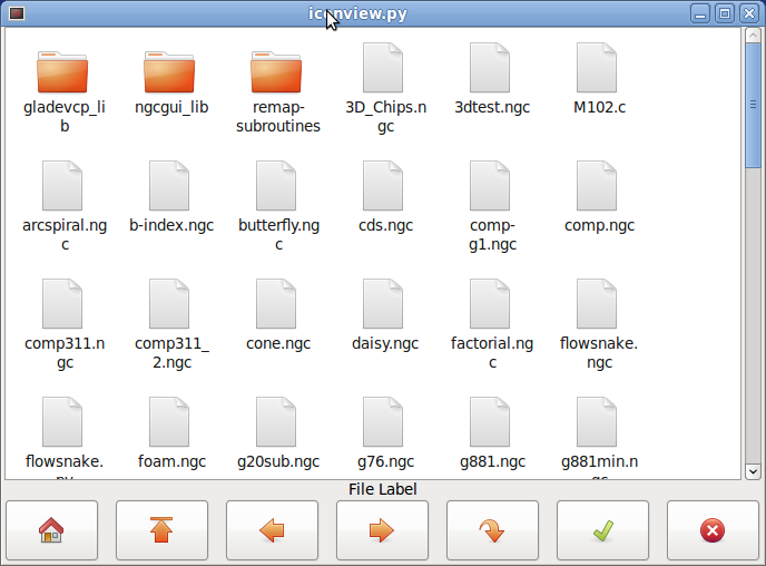

6.23. IconView (Вибір файлу)
Це зручний для сенсорного екрана віджет для вибору файлу та зміни каталогів.
6.23.1. Властивості
IconView віджет має такі властивості:
icon_size
Встановлює розмір відображеної значка.
Допустимі значення – цілі числа в діапазоні від 12 до 96.
За замовчуванням – 48.
start_dir
Встановлює каталог, з якого починається показ віджета вперше.
Має бути рядком, що містить дійсний шлях до каталогу.
Значення за замовчуванням — "/".
jump_to_dir
Встановлює каталог «перейти до», який вибирається відповідною кнопкою в нижньому списку кнопок (5-та кнопка, рахуючи зліва).
Повинно бути рядком, що містить дійсний шлях до каталогу.
За замовчуванням — «\~».
filetypes
Встановлює фільтр файлів для відображення об’єктів.
Має бути рядком, що містить список розширень, розділених комами, для відображення.
За замовчуванням — "ngc,py".
чорний порядок
Встановлює порядок сортування відображеної піктограми.
Має бути цілим числом від 0 до 3, де:
  • 0 = ASCENDING (відсортовано за іменами файлів)
  • 1 = DESCENDING (відсортовано за іменами файлів)
  • 2 = FOLDERFIRST (спочатку показати папки, потім файли), за замовчуванням
  • 3 = FILEFIRST (спочатку показати файли, потім папки)
6.23.2. Пряме керування програмою
[widget name].set_property(property,Value)
Існують методи Python для керування віджетом:
  • [widget name].show_buttonbox(state)
    Якщо False, нижня кнопка буде прихована.
    Це корисно в користувацьких екранах зі спеціальним розташуванням кнопок, щоб не змінювати макет графічного інтерфейсу. Хорошим прикладом цього є GMOCCAPY.
    state = boolean (True або False).
    За замовчуванням True.
  • [widget name].show_filelabel(state)
    Якщо True, буде показано мітку файлу (між вікном IconView і нижньою кнопкою).
    Приховування цієї мітки може заощадити місце, але її відображення дуже корисно для налагодження.

images/iconview.png
Figure 16. Приклад перегляду значків

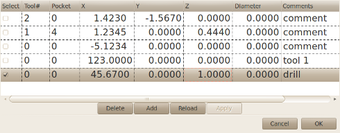

6.25. Віджет Tooleditor
Це віджет tooleditor для відображення та модифікації файлу інструменту.
У режимі токарного верстата він відображає знос та зміщення інструменту окремо.
Знос позначається номером інструменту вище 10000 (стиль Fanuc).
Він перевіряє поточний файл раз на секунду, щоб побачити, чи оновив його LinuxCNC.

images/offsetpage.png
Figure 18. Приклад зсуву сторінки

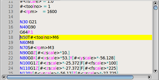

6.27. Віджет HAL_sourceview
Це призначено для відображення та простого редагування G-коду. Він шукає .ngc, що підсвічує специфікації у ~/share/gtksourceview-4/language-specs/. Поточний рядок, що виконується, буде підсвічено.
За допомогою зовнішнього коду Python glue він може:
  • Пошук тексту, скасування та повторення змін.
  • Використовується для вибору рядка програми.
6.27.1. Пряме керування програмою
  • [widget name].redo()
    Повторити один рівень змін.
  • [widget name].undo()
    Скасувати один рівень змін
  • [widget name].text_search(direction=True,mixed_case=True,text='G92')
    Пошук уперед (напрямок = True) або назад,
    Пошук зі змішаним регістром (mixed_case = True) або точним збігом
  • [widget name].set_line_number(linenumber)
    Встановлює виділення рядка.
    Використовує номери рядків з вихідного коду.
  • [widget name].get_line_number()
    Повертає поточний виділений рядок.
  • [widget name].line_up()
    Переміщує виділений рядок на один рядок угору.
  • [widget name].line_down()
    Переміщує виділений рядок на один рядок вниз.
  • [widget name].load_file('filename')
    Завантажує файл.
    Використання параметра «Немає» (не рядок імені файлу) призведе до перезавантаження тієї ж програми.
  • [widget name].get_filename()
    Опис FIXME
images/hal_sourceview.png
Figure 19. Приклад перегляду джерела

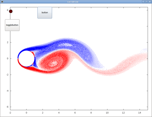

6.29. Анімовані діаграми функцій: віджети HAL у растровому зображенні
Для деяких додатків може бути бажано мати фонове зображення, наприклад функціональну діаграму, і розміщувати віджети у відповідних місцях цього зображення. Хорошим поєднанням є встановлення растрового фонового зображення, наприклад, з файлу .png, встановлення фіксованого розміру вікна GladeVCP та використання віджета Glade Fixed для розміщення віджетів на цьому зображенні. Код для наведеного нижче прикладу можна знайти в configs/apps/gladevcp/animated-backdrop:
images/small-screenshot.png
Figure 20. Приклад віджетів HAL у растровому зображенні

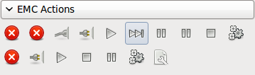

7. Довідник з віджетів дій
GladeVCP містить колекцію «готових дій» під назвою Віджети дій VCP для редактора інтерфейсу користувача Glade.
Note
Окрім віджетів HAL, які взаємодіють з контактами HAL, дії VCP взаємодіють з LinuxCNC та інтерпретатором G-коду.
Віджети дій VCP походять від віджета Gtk.Action.
Коротко про віджет «Дія»:
  • Це об’єкт, доступний у Glade
  • Сам по собі він не має візуального вигляду
  • Його призначення: пов’язати видимий, чутливий компонент інтерфейсу користувача, такий як меню, кнопка інструмента, кнопка, з командою. Див. властивість цих віджетів «Загальні→Пов’язані→Дія».
  • «Запланована дія» буде виконана, коли буде запущено відповідний компонент інтерфейсу користувача (натискання кнопки, клік меню тощо).
  • Це забезпечує простий спосіб виконання команд без звернення до програмування на Python.
Зовнішній вигляд дій VCP у Glade приблизно такий:
images/vcp-actions.png
Figure 21. Віджети дій
Підказки під час наведення курсора надають опис.
7.1. Віджети дій VCP
Віджети дій VCP – це віджети одноразового типу. Вони реалізують одну дію та призначені для використання в простих кнопках, пунктах меню або групах радіо/перемикачів.

7.5. Простий приклад: Виконання команди MDI при натисканні кнопки
configs/apps/gladevcp/mdi-command-example/whoareyou.ui це файл інтерфейсу Glade, який містить основні функції:
  1. Відкрийте його в Glade та вивчіть, як це робиться.
  2. Запустіть AXIS, а потім запустіть його з вікна терміналу за допомогою gladevcp whoareyou.ui.
  3. Дивіться дію hal_action_mdi1 та її властивість MDI command — вона просто виконує (MSG, "Hi, I'm an VCP_Action_MDI"), тому в AXIS має з’явитися спливаюче повідомлення, ось так:
images/whoareyou.png
Figure 22. Простий приклад Action_MDI
Ви помітите, що кнопка, пов’язана з дією Action_MDI, буде сірою, якщо машина вимкнена, знаходиться в режимі аварійної зупинки або якщо працює інтерпретатор. Вона автоматично стане активною, коли машина буде увімкнена, вийде з режиму аварійної зупинки, а програма буде в режимі очікування.

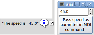

7.6. Передача параметрів за допомогою віджетів Action_MDI та ToggleAction_MDI
Опціонально, рядки MDI command можуть мати параметри, які замінюються перед тим, як вони передаються інтерпретатору. Наразі параметрами можуть бути імена виводів HAL у компоненті GladeVCP. Ось як це працює:
  • Припустимо, у вас є «HAL SpinBox» з назвою speed, і ви хочете передати його поточне значення як параметр у команді MDI.
  • HAL SpinBox матиме висновок HAL з плаваючою точкою під назвою speed-f (див. опис HalWidgets).
  • Щоб підставляти це значення в команду MDI, вставте назву виводу HAL, що міститься в ній, ось так: ${pin-name}
  • Для вищезгаданого HAL SpinBox ми могли б використовувати (MSG, "Швидкість: ${speed-f}"), щоб просто показати, що відбувається.
Приклад файлу інтерфейсу користувача — configs/apps/gladevcp/mdi-command-example/speed.ui. Ось що ви отримаєте після його запуску:
images/speed.png
Figure 23. Приклад передачі параметрів Action_MDI

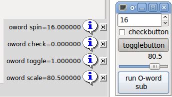

7.7. Розширений приклад: передача параметрів підпрограмі з буквою "О"
Цілком нормально викликати підпрограму з літерою O в команді MDI та передавати значення виводів HAL як фактичні параметри. Приклад файлу інтерфейсу користувача знаходиться в configs/apps/gladevcp/mdi-command-example/owordsub.ui.
Розмістіть nc_files/gladevcp_lib/oword.ngc, щоб AXIS міг його знайти, та запустіть gladevcp owordsub.ui з вікна терміналу. Це виглядає так:
images/oword.png
Figure 24. Розширений приклад Action_MDI
