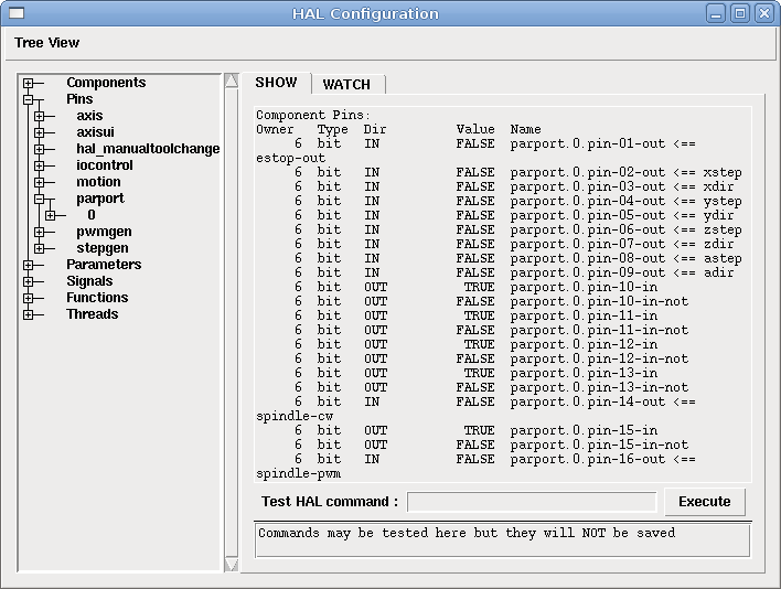

Чтобы просмотреть конфигурацию HAL и проверить состояние контактов и параметров, используйте окно «Конфигурация HAL» в меню «Станок» в AXIS. Чтобы просмотреть статус контакта, откройте вкладку Watch и щелкните каждый контакт, который вы хотите просмотреть, и он будет добавлен в окно просмотра.
Окно конфигурации HAL
Figure 1. Окно конфигурации HAL

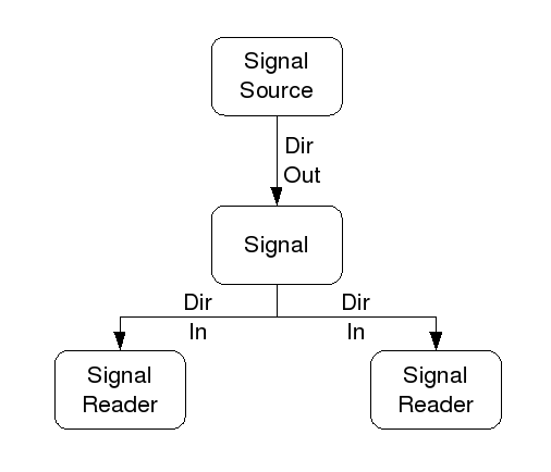

Одно и то же signal-name можно использовать в нескольких сетевых командах для подключения дополнительных контактов, если соблюдаются приведенные выше правила.
Направление сигнала
Figure 2. Направление сигнала
В этом примере показан сигнал xStep с источником stepgen.0.out и двумя считывателями: parport.0.pin-02-out и parport.0.pin-08-out. По сути, значение stepgen.0.out отправляется в сигнал xStep, а затем это значение отправляется в parport.0.pin-02-out и parport.0.pin-08-out.
#   сигнал    источник            получатель          получатель
net xStep stepgen.0.out => parport.0.pin-02-out parport.0.pin-08-out
Поскольку сигнал xStep содержит значение stepgen.0.out (источник), вы можете использовать тот же сигнал снова, чтобы отправить значение другому получателю. Для этого достаточно использовать сигнал с получателями на другой линии.
