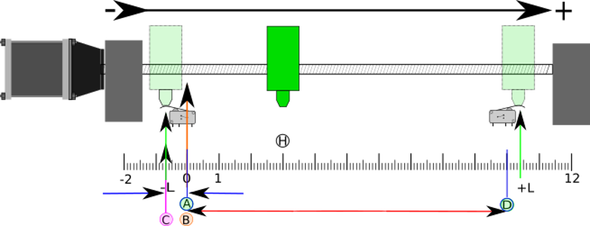

3. Пример схемы отдельного концевика исходного положения
В этом примере показаны минимальные и максимальные концевики пределов с отдельным концевиком исходного положения.
A — отрицательный программный предел
B — это G53 начало координат станка
C — точка срабатывания концевика исходного положения
D — положительный программный предел
H — конечное исходное положение (HOME) = 0 единиц
-L и +L — точки срабатывания концевиков
A<→B — отрицательные программные пределы (MIN_LIMITS) = -3 единицы
B<→C — смещение home_offset (HOME_OFFSET) = -2,3 единицы
B<→D — положительные программные пределы (MAX_LIMITS) = 7 единиц
A<→D — общий ход = 10 единиц
Расстояние между концевиками и программными пределами (-L<→A и D←+L) в этом примере увеличено
Обратите внимание, что между концевиками и реальным физическим жестким контактом существует расстояние для выбега после отключения усилителя.
Note
При приведении в исходное положение задается система координат G53, тогда как начало координат станка (нулевая точка) может находиться где угодно, а установка нулевой точки в отрицательном программном пределе делает все координаты G53 положительными, что, вероятно, легче всего запомнить. Сделайте это, установив MIN_LIMIT = 0 и убедитесь, что MAX_LIMIT положителен. |

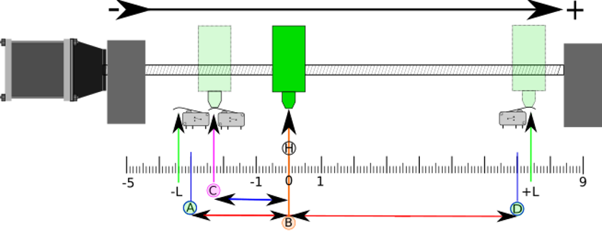

4. Пример схемы общего концевика предела/исходного положения
В этом примере показан концевик максимального предела и комбинированный концевик минимального предела/исходного положения.
A — отрицательный программный предел.
B — это G53 начало координат станка.
C — точка срабатывания концевика исходного положения, общий с (-L) срабатыванием минимального предела.
D — положительный программный предел.
H — конечное исходное положение (HOME) = 3 единицы.
-L и +L — это точки срабатывания концевика предела.
A<→B — отрицательные программные пределы (MIN_LIMITS) = 0 единиц.
B<→C — это home_offset (HOME_OFFSET) = -0,7 единицы.
B<→D — положительные программные пределы (MAX_LIMITS) 10 единиц.
A<→D — общий ход = 10 единиц.
Расстояние между концевиками пределов и программными пределами (-L<→A и D<→+L) в этом примере увеличено.
