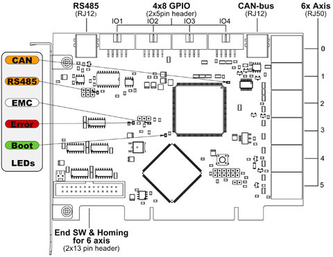

En la tarjeta GM6-PCI se encuentran los conectores siguientes:
Conectores y LEDs de la tarjeta GM6-PCI
Figure 1. Conectores y LEDs de la tarjeta GM6-PCI

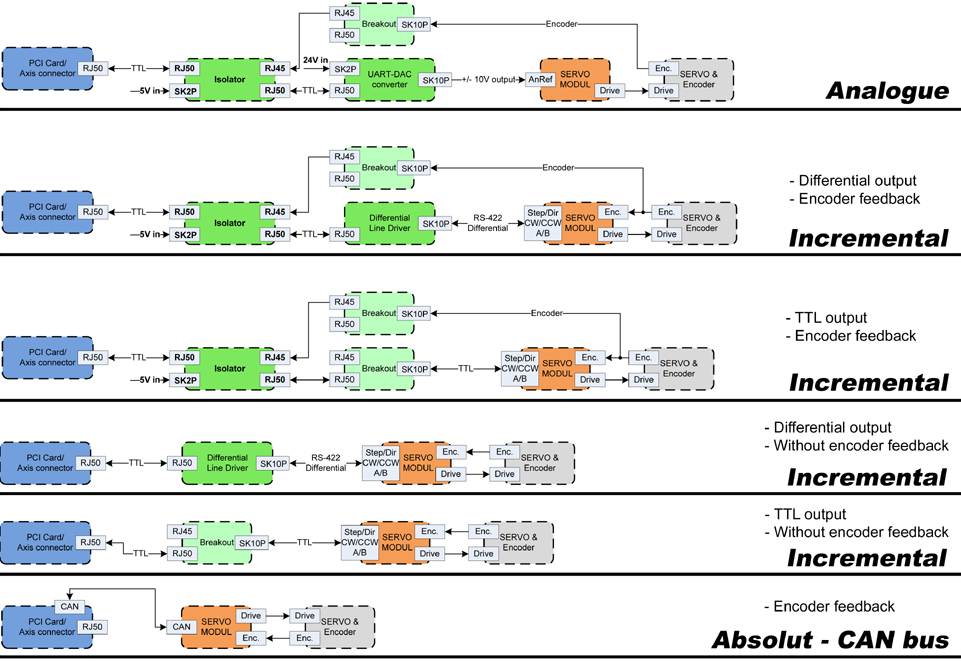

2.1. Módulos de interfaz de eje
Los módulos de interfaz montados en riel DIN de tamaño pequeño ofrecen una forma fácil de conectar diferentes tipos de módulo servo a los conectores de eje. Se presentan siete configuraciones de sistema diferentes en el Manual de integración de sistema para evaluar aplicaciones típicas. También ahí se pueden encontrar en descripciones detalladas de los módulos de eje.
Para evaluar la estructura servo-controlador apropiada, los módulos tienen que estar conectados como se muestra en el diagrama de bloques siguiente:

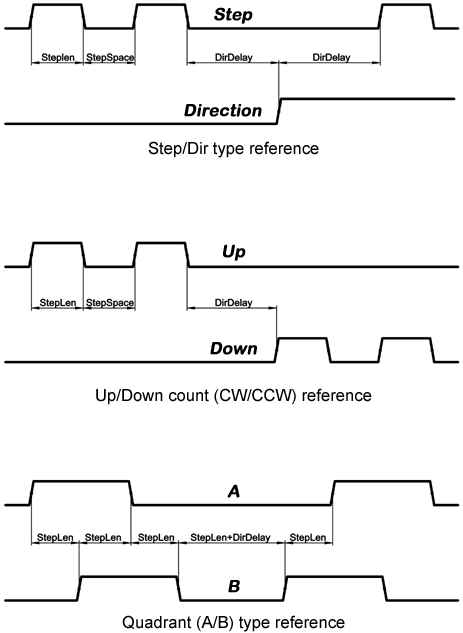

Para evaluar los valores apropiados ver los diagramas de tiempo abajo:
Diagramas de referencia de tiempo de señal
Figure 5. Diagramas de referencia de tiempo de señal
Configuración del módulo StepGen del eje 0 para generar 1000 pulsos de paso por unidad de posición
setp gm.0.stepgen.0.step-type 0         # 0:stepDir, 1:UpDown, 2:Quad
setp gm.0.stepgen.0.control-type 0      # 0:Pos. control, 1:Vel. Control
setp gm.0.stepgen.0.invert-step1 0
setp gm.0.stepgen.0.invert-step2 0
setp gm.0.stepgen.0.maxvel 0            # do not set maxvel for step
                                        # generator, let interpolator control it.
setp gm.0.stepgen.0.maxaccel 0          # do not set max acceleration for
                                        # step generator, let interpolator control it.
setp gm.0.stepgen.0.position-scale 1000 # 1000 step/position unit
setp gm.0.stepgen.0.steplen 1000        # 1000 ns = 1 µs
setp gm.0.stepgen.0.stepspace 1000       # 1000 ns = 1 µs
setp gm.0.stepgen.0.dirdelay 2000       # 2000 ns = 2 µs

6. LEDs de estatus
6.1. CAN
Color: Naranja
  • Parpadeo, durante comunicación de datos.
  • Encendido, cuando cualquiera de los búfers esta lleno - error de comunicación.
  • Apagado, cuando no hay comunicación de datos.
6.2. RS485
Color: Naranja
  • Parpadeo, durante inicialización de módulos en el bus
  • Encendido, cuando ocurre la comunicación de datos entre todos los módulos inicializados.
  • Apagado, cuando cualquiera de los módulos inicializados se cae por un error.
6.3. EMC
Color: Blanco
  • Parpadea, cuando LinuxCNC esta ejecutándose.
  • De lo contrario apagado.
6.4. Boot
Color: Verde
  • Encendido, cuando el sistema arranca exitosamente.
6.5. Error
Color: Rojo
  • Apagado, cuando no hay fallo en el sistema.
  • Parpadeo, con error de comunicación de PCI.
  • Encendido, cuando el temporizador del perro guardián se desborda.
