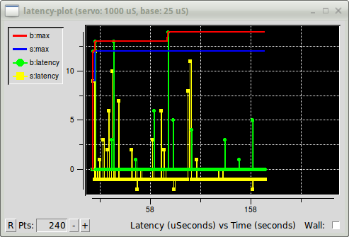

latency-plot crea una gráfica de barras registrando los hilos base y servo. Puede ser útil para ver picos de latencia cuando se inician o se usan otras aplicaciones. Uso:
latency-plot --help
Usage:
      latency-plot --help | -?
      latency-plot --hal [Options]
Options:
      --base ns  (base  thread interval in nanoseconds, default:   25000)
      --servo ns (servo thread interval in nanoseconds, default: 1000000)
      --time ms  (report interval in milliseconds, default: 1000)
      --relative (relative clock time (default))
      --actual   (actual clock time)
Ventana de latency-plot
Figure 2. Ventana de latency-plot
