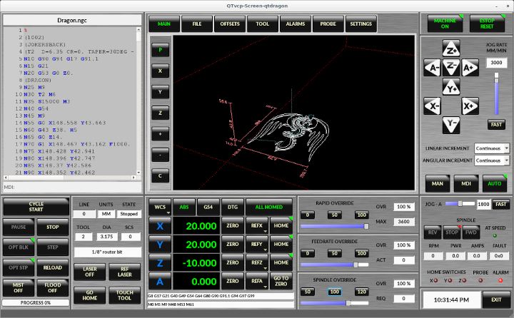

QtDragon-Router
Figure 1. QtDragon - 3/4-Achsen-Beispiel

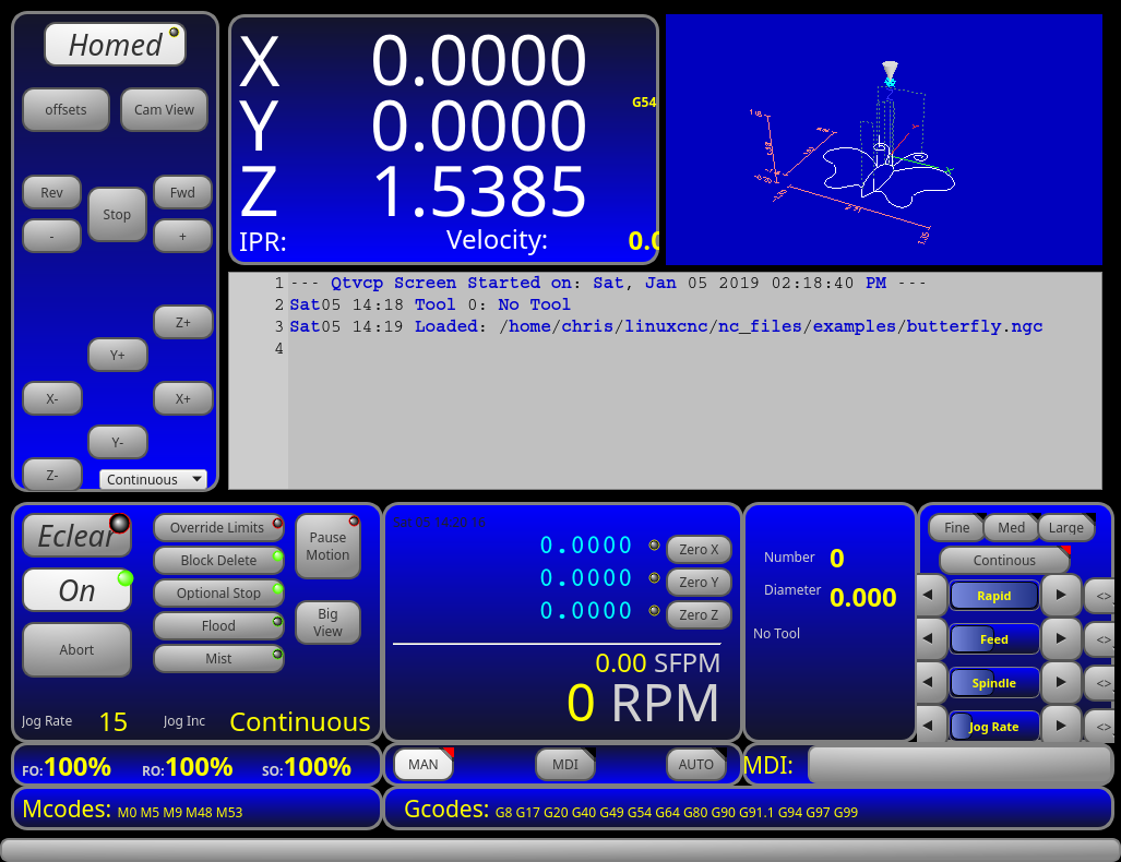

Qtscreen Fräse (engl. mill)
Figure 2. QtDefault - 3-Achsen-Beispiel

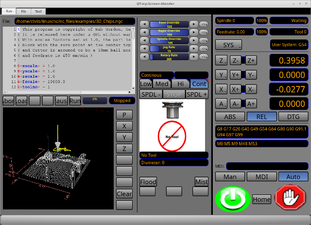

Qtscreen Blender
Figure 4. Blender - 4-Achsen-Beispiel

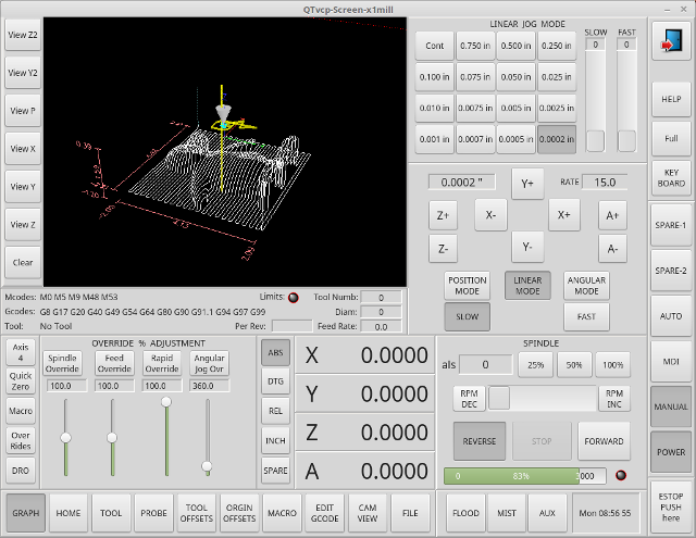

Qtscreen x1mill
Figure 5. X1mill - 4-Achsen-Beispiel

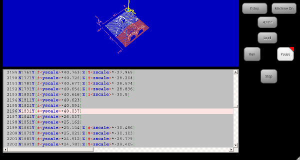

Qtscreen x1mill
Figure 6. cam_align – Kameraausrichtung VCP

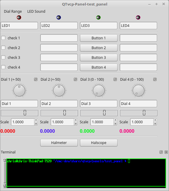

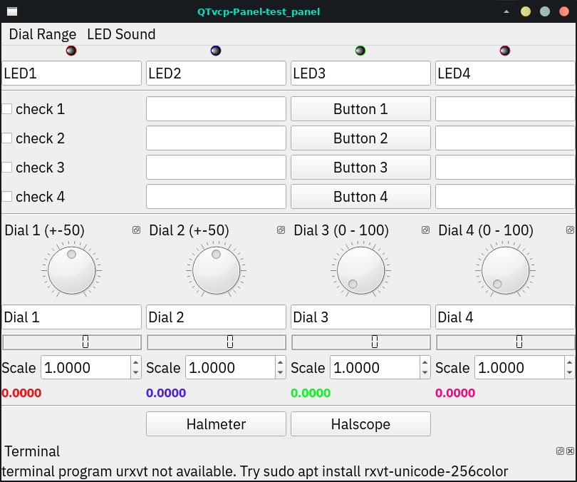

Test Panel
Figure 7. test_panel - Test Panel VCP

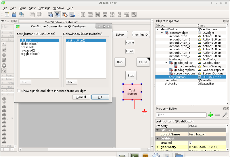

QtVCP hat einige spezielle LinuxCNC Widgets und Aktionen hinzugefügt.
Es gibt spezielle Widgets, um Widgets von Drittanbietern mit HAL-Pins zu verbinden.
Es ist möglich, Widget-Antworten zu erstellen, indem man Signale mit Python-Code in der Handler-Datei verbindet.

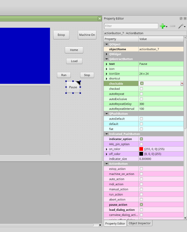

2.1. QtVCP Widgets
QtVCP nutzt die PyQt5-Toolkits für die Einbeziehung von LinuxCNC.
Widget is the general name for user interface objects such as buttons and labels in PyQt5.
Es steht Ihnen frei, alle verfügbaren Standard-Widgets im Qt Designer-Editor zu verwenden.
Es gibt auch spezielle Widgets für LinuxCNC gemacht, dass die Integration einfacher zu machen.
Diese sind in drei Überschriften auf der linken Seite des Editors aufgeteilt:
  • Eine ist nur für HAL Widgets;
  • Eine ist für CNC-Steuerungs-Widgets;
  • Eine ist für Dialog-Widgets.
Es steht Ihnen frei, sie auf Ihrer Tafel beliebig zu mischen.
Ein sehr wichtiges Widget für die CNC-Steuerung ist das ScreenOptions-Widget: Es fügt dem Bildschirm nichts Visuelles hinzu, sondern ermöglicht die Auswahl wichtiger Details, die dann in der Handler-Datei kodiert werden müssen.

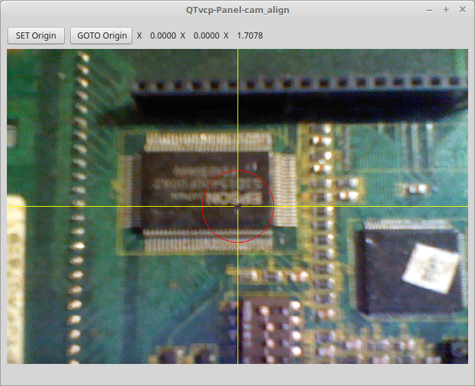

cam_align
Ein Kameraanzeige-Widget für die Rotationsausrichtung.
Qtscreen x1mill
Figure 9. cam_align – Kameraausrichtung VCP

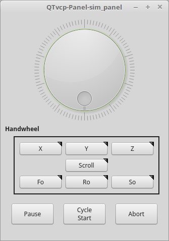

sim_panel
Ein kleines Bedienfeld zur Simulation von MPG-Jogging-Steuerungen usw.
Für simulierte Konfigurationen.
QtVCP Sim Eingebautes Panel
Figure 10. QtVCP Sim Eingebautes Panel

  • Mit dem Button "Pause":
    • Unter der Überschrift Indicated_PushButton überprüfen Sie die Indicator_option.
    • Unter der Überschrift QAbstactButton markieren Sie checkable.
Qt Designer: Auswahl der Eigenschaften des Pause-Buttons (Schaltfläche)
Figure 13. Qt Designer: Auswahl der Eigenschaften des Pause-Buttons (Schaltfläche)

6.2. Hinzufügen von Slots mit Qt Designer
Wenn Sie Ihren Bildschirm in Qt Designer geladen haben, fügen Sie einen einfachen PushButton zu dem Bildschirm hinzu.
Sie könnten den Namen der Schaltfläche in etwas Interessantes wie "test_button" ändern.
Es gibt zwei Möglichkeiten, Verbindungen zu bearbeiten - Dies ist die grafische Methode.
  • In der oberen Werkzeugleiste von Qt Designer gibt es eine Schaltfläche zum Bearbeiten von Signalen. Wenn Sie auf die Schaltfläche klicken und sie gedrückt halten, wird ein Pfeil angezeigt (sieht aus wie ein Erdungssignal aus einem elektrischen Schaltplan).
  • Schieben Sie diesen Pfeil auf einen Bereich des Hauptfensters, in dem sich keine Widgets befinden.
  • Ein Dialogfeld „Verbindungen konfigurieren“ wird angezeigt.
    • Die Liste auf der linken Seite enthält die verfügbaren Signale des Widgets.
    • Die Liste auf der rechten Seite sind die verfügbaren Slots im Hauptfenster und Sie können sie ergänzen.
  • Wählen Sie das Signal clicked() - dies macht die Slot-Seite verfügbar.
  • Klicken Sie in der Slotliste auf "Bearbeiten" (engl. edit).
  • Ein Dialogfeld "Slots/Signale des Hauptfensters" wird angezeigt.
  • In der Slots-Liste oben befindet sich ein "+"-Symbol - klicken Sie darauf.
  • Sie können nun einen neuen Slotnamen bearbeiten.
  • Löschen Sie den Standardnamen slot() und ändern Sie ihn in test_button().
  • Drücken Sie die Taste OK.
  • Sie gelangen zurück zum Dialog Verbindungen konfigurieren.
  • Nun können Sie Ihren neuen Slot in der Slotliste auswählen.
  • Drücken Sie dann auf "OK" und speichern Sie die Datei.
Qt Designer-Signal/Slot-Auswahl
Figure 14. Qt Designer-Signal/Slot-Auswahl
6.3. Änderungen am Python-Handler
Nun müssen Sie die Funktion in die Handler-Datei einfügen.
Die Funktionssignatur lautet def slot_name(self):.
Für unser Beispiel fügen wir etwas Code hinzu, um den Namen des Widgets zu auszugeben:
def test_button(self):
    name = self.w.sender().text()
    print(name)
Fügen Sie diesen Code unter dem Abschnitt namens:
# Callbacks vom Formular
Tatsächlich spielt es keine Rolle, wo in der Handler-Klasse Sie die Befehle ablegen, aber per Konvention ist dies der Ort, an dem Sie sie ablegen müssen.
Speichern der Handlerdatei.
Wenn Sie nun Ihren Bildschirm laden und die Schaltfläche drücken, sollte der Name der Schaltfläche im Terminal angezeigt werden.
