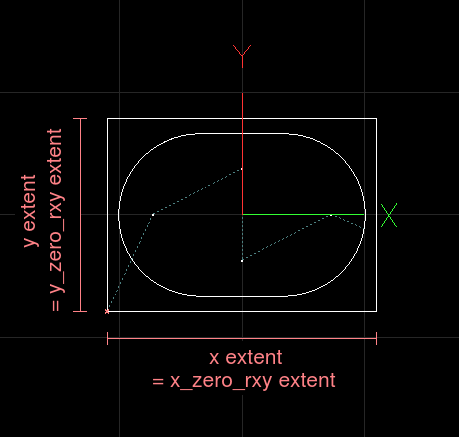

graphics-gcode-properties
(gibt ein Python-dict zurück) - gibt eine benamste Liste aller Gelenke zurück, die aktuell einem Fehler folgen.
Das dict enthält Einträge zu den folgenden Namen (engl. keys):
  • name (string): Name der geladenen Datei
  • size (string): Größe in Bytes und Zeilen
  • g0 (string): Gesamtschnelldistanz
  • g1 (string): Gesamtvorschubweg
  • run (string): Geschätzte Programmlaufzeit
  • toollist (list): Liste der verwendeten Werkzeuge
  • x (string): X Ausmaße (Grenzen) 1
  • x_zero_rxy (string): X-Ausdehnungen ohne Drehung um z (Grenzen) 1
  • y (string): Y-Ausdehnungen (Grenzen) 1
  • y_zero_rxy (string): Y-Ausdehnungen ohne Drehung um Z (Grenzen) 1
  • z (string): Z-Ausdehnungen (Grenzen) 1
  • z_zero_rxy (string): Z-Ausdehnungen ohne Drehung um z (Grenzen) 1
  • machine_unit_sys (string): Maschineneinheiten (Metrisch oder Imperial)
  • gcode_units (string): Einheiten in G-Code-Datei (mm oder in)
    Note
    1. Siehe die Bilder extends non-rotated und extends rotated 30 zum besseren Verständnis.
