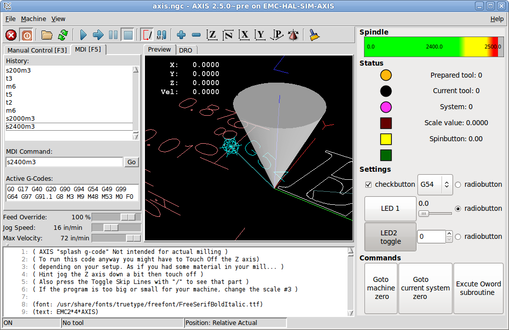

Запустіть зразок панелі GladeVCP, інтегрованої в AXIS, подібно до PyVCP, наступним чином:
$ cd configs/sim/axis/gladevcp
$ linuxcnc gladevcp_panel.ini
example panel small

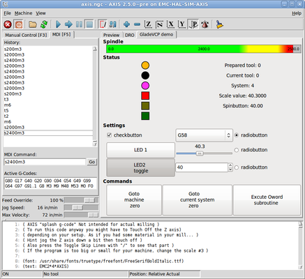

Запустіть ту саму панель, але як вкладку всередині AXIS:
$ linuxcnc gladevcp_tab.ini
example tabbed small

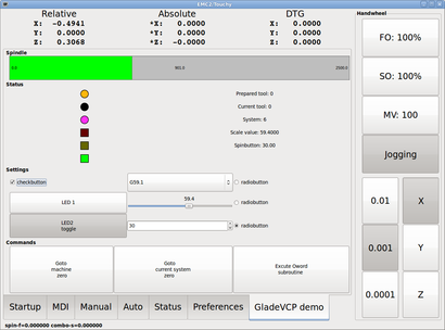

Щоб запустити цю панель усередині «Touchy»:
$ cd configs/sim/touchy/gladevcp
$ linuxcnc gladevcp_touchy.ini
touchy tab 33
Функціонально ці налаштування ідентичні - вони відрізняються лише вимогами до розміру екрану та видимістю. Оскільки можна запускати кілька компонентів GladeVCP паралельно (з різними іменами компонентів HAL), можливі також змішані налаштування - наприклад, панель з правого боку та одна або кілька вкладок для рідше використовуваних частин інтерфейсу.

Під час запуску configs/sim/axis/gladevcp_panel.ini або configs/sim/axis/gladevcp_tab.ini, перейдіть до «Show HAL Configuration» (Показати конфігурацію HAL) — ви знайдете компонент HAL gladevcp і зможете спостерігати за значеннями його контактів під час взаємодії з віджетами на панелі. Налаштування HAL можна знайти в «configs/axis/gladevcp/manual-example.hal».
Приклад панелі має дві рамки внизу. Панель налаштована таким чином, що скидання ESTOP активує рамку «Налаштування», а ввімкнення машини активує рамку «Команди» внизу. Віджети HAL у рамці «Налаштування» пов’язані зі світлодіодами та мітками у рамці «Статус», а також з поточним і підготовленим номером інструменту — пограйтеся з ними, щоб побачити ефект. Виконання команд «T<номер інструменту>» та «M6» у вікні MDI змінить поля поточного та підготовленого номера інструменту.
Кнопки в рамці «Команди» є «віджетами дій MDI» — натискання на них призведе до виконання команди MDI в інтерпретаторі. Третя кнопка «Виконати підпрограму Oword» є розширеним прикладом — вона бере кілька значень виводів HAL з рамки «Налаштування» і передає їх як параметри до підпрограми Oword. Фактичні параметри, отримані підпрограмою, відображаються командами «(DEBUG, )» — див. «../../nc_files/oword.ngc» для тіла підпрограми.
Щоб побачити, як панель інтегрована в AXIS, дивіться оператор [DISPLAY]GLADEVCP у файлі configs/sim/axis/gladevcp/gladevcp_panel.ini, оператор ' [DISPLAY]EMBED*» у файлі configs/sim/axis/gladevcp/gladevcp_tab.ini та оператори «[HAL]POSTGUI_HALFILE» у файлах configs/sim/axis/gladevcp/gladevcp_tab.ini та configs/sim/axis/gladevcp/gladevcp_panel.ini.

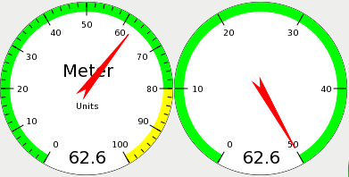

6.17. Метр
HAL_Meter — це віджет, схожий на PyVCP-метр — він представляє значення з плаваючою комою.
6.17.1. Піни
HAL_Meter має один вхідний контакт FLOAT HAL.
6.17.2. Властивості
HAL-метр має такі властивості:
min, max
Мінімальне та максимальне значення бажаного діапазону.
Якщо поточне значення знаходиться поза цим діапазоном, це не є помилкою.
force_size
Примусовий діаметр віджета.
Якщо не встановлено, розмір буде визначатися з упаковки або з фіксованого розміру віджета, а метр заповнить весь доступний простір з урахуванням співвідношення сторін.
text_template
Як і в Label, встановлює текстовий формат для поточного значення.
Можна використовувати для вимкнення відображення значення.
мітка
Велика етикетка над центром лічильника.
підмітка
Невелика етикетка під центром лічильника.
bg_color
Колір фону лічильника.
z0_color, z1_color, z2_color
Кольори різних зон значень.
Значення за замовчуванням: green, yellow та red.
Опис зон дивіться у властивостях z*_border.
z0_border, z1_border
Визначте верхні межі колірних зон.
За замовчуванням увімкнено лише одну зону. Якщо ви хочете більше однієї зони, встановіть z0_border та z1_border на бажані значення, щоб зона 0 заповнювалася від мінімального до першого межі, зона 1 заповнювалася від першого до другого межі, а зона 2 — від останнього межі до максимального.
Межі встановлюються як значення в діапазоні мінімум-максимум.
hal meter
Figure 13. Приклади вимірювачів HAL

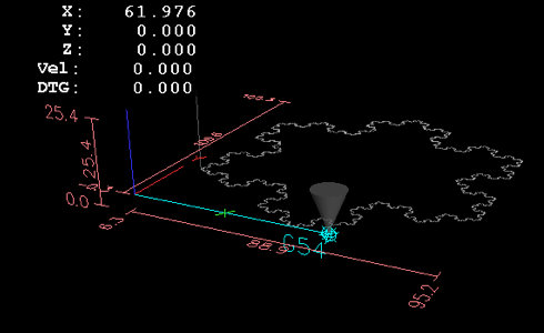

6.19. Попередній перегляд траєкторії інструменту Gremlin для файлів NGC
Gremlin — це віджет попереднього перегляду сюжету, схожий на вікно попереднього перегляду AXIS. Він передбачає роботу в середовищі LinuxCNC, такому як AXIS або Touchy. Для підключення до нього перевіряє змінну середовища INI_FILE_NAME. Gremlin відображає поточний файл NGC — він відстежує зміни та перезавантажує файл ngc, якщо ім’я файлу в AXIS/Touchy змінюється. Якщо ви запускаєте його в додатку GladeVCP, коли LinuxCNC не працює, ви можете отримати трасування, оскільки віджет Gremlin не може знайти стан LinuxCNC, наприклад поточне ім’я файлу.
6.19.1. Піни
Gremlin не експортує жодних HAL-пінів.
6.19.2. Властивості
Гремлін має такі властивості:
enable_dro
Це відображає падіння на графіку.
За замовчуванням = true.
show_velocity
Тут відображається швидкість інструменту.
use_commanded
Це вибирає значення DRO для використання: командні або фактичні.
metric_units
Це вибирає одиниці вимірювання DRO: метричні або імперські.
show_rapids
Це вказує плотеру показати швидкі рухи.
show_dtg_
Це вибирає, щоб DRO відображав значення залишкової відстані.
use_relative
Це вибирає, щоб DRO відображав значення відносно координат системи користувача або машини.
show_live_plot
Це вказує плотеру, чи потрібно малювати, чи ні.
show_limits
Це вказує плотеру показати межі можливостей машини.
show_lathe_radius
Це вибирає відображення DRO для осі X у радіусі або діаметрі, якщо в режимі токарного верстата (можна вибрати у файлі INI з LATHE = 1).
show_extents_option
Це вказує плотеру показати межі машини.
show_tool
Це вказує плотеру намалювати інструмент.
show_program
Показує програму G-коду.
За замовчуванням = True
use_joints_mode
Використовується в нетривіальних машинах (наприклад, роботах).
За замовчуваннямt = false.
grid_size
Встановлює розмір сітки (відображається лише у вікнах X, Y та Z).
За замовчуванням — 0
use_default_controls
Це вимикає стандартні елементи керування мишею.
Це найбільш корисно при використанні сенсорного екрану, оскільки стандартні елементи керування не працюють належним чином. Ви можете програмно додати елементи керування за допомогою Python та техніки обробки файлів.
вид
Може бути будь-яким із x, y, y2, z, z2, p (перспектива).
За замовчуванням використовується z вигляд.
enable_dro
Тип = boolean.
Чи малювати DRO на графіку чи ні.
mouse_btn_mode
Тип = integer.
Обробка кнопок миші: призводить до різних функцій кнопки:
  • 0 = default: left rotate, middle move, right zoom
  • 1 = left zoom, middle move, right rotate
  • 2 = left move, middle rotate, right zoom
  • 3 = left zoom, middle rotate, right move
  • 4 = left move, middle zoom, right rotate
  • 5 = left rotate, middle zoom, right move
  • 6 = left move, middle zoom, right zoom
Режим 6 рекомендується для плазмових та токарних верстатів, оскільки для таких машин обертання не потрібне.
6.19.3. Пряме керування програмою
Існує кілька способів безпосереднього керування віджетом за допомогою Python.
Використання GObject для встановлення перелічених вище властивостей:
[widget name].set_property('view','P')
[widget name].set_property('metric_units',False)
[widget name].set_property('use_default_controls',False)
[widget name].set_property('enable_dro' False)
[widget name].set_property('show_program', False)
[widget name].set_property('show_limits', False)
[widget name].set_property('show_extents_option', False)
[widget name].set_property('show_live_plot', False)
[widget name].set_property('show_tool', False)
[widget name].set_property('show_lathe_radius',True)
[widget name].set_property('show_dtg',True)
[widget name].set_property('show_velocity',False)
[widget name].set_property('mouse_btn_mode', 4)
Існують методи Python:
[widget name].show_offsets = True
[widget name].grid_size = .75
[widget name].select_fire(event.x,event.y)
[widget name].select_prime(event.x,event.y)
[widget name].start_continuous_zoom(event.y)
[widget name].set_mouse_start(0,0)
[widget name].gremlin.zoom_in()
[widget name].gremlin.zoom_out()
[widget name].get_zoom_distance()
[widget name].set_zoom_distance(dist)
[widget name].clear_live_plotter()
[widget name].rotate_view(x,y)
[widget name].pan(x,y)
Підказки
  • Якщо встановити всі параметри побудови графіка на значення false, але show_offsets на значення true, то замість графічного графіка отримаєте сторінку зміщень.
  • Якщо ви отримаєте відстань масштабування перед зміною подання, а потім скинете відстань масштабування, це набагато зручніше для користувача.
  • Якщо ви оберете елемент у попередньому перегляді, вибраний елемент буде використано як центральна точка обертання
gremlin
Figure 14. Приклад Гремліна

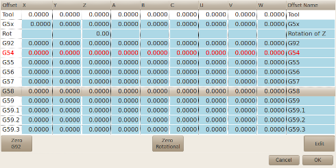

6.20. HAL_Offset
Віджет HAL_Offset використовується для відображення зміщення однієї осі.
6.20.1. Властивості
HAL_Offset має такі властивості:
display_units_mm
Відображати в метричних одиницях.
joint_number
Використовується для вибору осі (технічно, який шарнір) відображається.
На верстаті Trivialkins (фрезерному, токарному, фрезерному) номер осі та шарніра:
0:X 1:Y 2:Z 3:A 4:B 5:C 6:U 7:V 8:W
mm_text_template
Ви можете використовувати форматування Python для відображення позиції з різною точністю.
imperial_text_template
reference_type
0:G5x 1:tool 2:G92 3:Обертання навколо Z

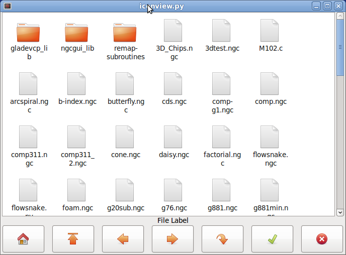

6.23. IconView (Вибір файлу)
Це зручний для сенсорного екрана віджет для вибору файлу та зміни каталогів.
6.23.1. Властивості
IconView віджет має такі властивості:
icon_size
Встановлює розмір відображеної значка.
Допустимі значення – цілі числа в діапазоні від 12 до 96.
За замовчуванням – 48.
start_dir
Встановлює каталог, з якого починається показ віджета вперше.
Має бути рядком, що містить дійсний шлях до каталогу.
Значення за замовчуванням — "/".
jump_to_dir
Встановлює каталог «перейти до», який вибирається відповідною кнопкою в нижньому списку кнопок (5-та кнопка, рахуючи зліва).
Повинно бути рядком, що містить дійсний шлях до каталогу.
За замовчуванням — «\~».
filetypes
Встановлює фільтр файлів для відображення об’єктів.
Має бути рядком, що містить список розширень, розділених комами, для відображення.
За замовчуванням — "ngc,py".
чорний порядок
Встановлює порядок сортування відображеної піктограми.
Має бути цілим числом від 0 до 3, де:
  • 0 = ASCENDING (відсортовано за іменами файлів)
  • 1 = DESCENDING (відсортовано за іменами файлів)
  • 2 = FOLDERFIRST (спочатку показати папки, потім файли), за замовчуванням
  • 3 = FILEFIRST (спочатку показати файли, потім папки)
6.23.2. Пряме керування програмою
[widget name].set_property(property,Value)
Існують методи Python для керування віджетом:
  • [widget name].show_buttonbox(state)
    Якщо False, нижня кнопка буде прихована.
    Це корисно в користувацьких екранах зі спеціальним розташуванням кнопок, щоб не змінювати макет графічного інтерфейсу. Хорошим прикладом цього є GMOCCAPY.
    state = boolean (True або False).
    За замовчуванням True.
  • [widget name].show_filelabel(state)
    Якщо True, буде показано мітку файлу (між вікном IconView і нижньою кнопкою).
    Приховування цієї мітки може заощадити місце, але її відображення дуже корисно для налагодження.
  • [widget name].set_icon_size(iconsize)

iconview
Figure 16. Приклад перегляду значків

offsetpage
Figure 18. Приклад зсуву сторінки

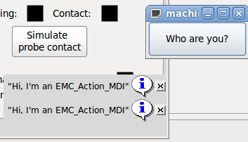

7.5. Простий приклад: Виконання команди MDI при натисканні кнопки
configs/apps/gladevcp/mdi-command-example/whoareyou.ui це файл інтерфейсу Glade, який містить основні функції:
  1. Відкрийте його в Glade та вивчіть, як це робиться.
  2. Запустіть AXIS, а потім запустіть його з вікна терміналу за допомогою gladevcp whoareyou.ui.
  3. Дивіться дію hal_action_mdi1 та її властивість MDI command — вона просто виконує (MSG, "Hi, I'm an VCP_Action_MDI"), тому в AXIS має з’явитися спливаюче повідомлення, ось так:
whoareyou
Figure 22. Простий приклад Action_MDI
Ви помітите, що кнопка, пов’язана з дією Action_MDI, буде сірою, якщо машина вимкнена, знаходиться в режимі аварійної зупинки або якщо працює інтерпретатор. Вона автоматично стане активною, коли машина буде увімкнена, вийде з режиму аварійної зупинки, а програма буде в режимі очікування.

  • Для вищезгаданого HAL SpinBox ми могли б використовувати (MSG, "Швидкість: ${speed-f}"), щоб просто показати, що відбувається.
Приклад файлу інтерфейсу користувача — configs/apps/gladevcp/mdi-command-example/speed.ui. Ось що ви отримаєте після його запуску:
speed
Figure 23. Приклад передачі параметрів Action_MDI

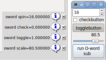

7.7. Розширений приклад: передача параметрів підпрограмі з буквою "О"
Цілком нормально викликати підпрограму з літерою O в команді MDI та передавати значення виводів HAL як фактичні параметри. Приклад файлу інтерфейсу користувача знаходиться в configs/apps/gladevcp/mdi-command-example/owordsub.ui.
Розмістіть nc_files/gladevcp_lib/oword.ngc, щоб AXIS міг його знайти, та запустіть gladevcp owordsub.ui з вікна терміналу. Це виглядає так:
oword

8.16. Програмне налаштування властивостей віджета HAL
У Glade властивості віджетів зазвичай встановлюються фіксовано під час редагування. Однак ви можете встановлювати властивості віджетів під час виконання, наприклад, із значень файлу INI, що зазвичай робиться в коді ініціалізації обробника. Також можна встановлювати властивості із значень виводів HAL.
У наступному прикладі (припускаючи, що віджет HAL Meter називається meter) мінімальне значення лічильника встановлюється з параметра INI-файлу під час запуску, а максимальне значення встановлюється за допомогою контакту HAL, що призводить до динамічного переналаштування шкали віджета:
import linuxcnc
import os
import hal
import hal_glib
class HandlerClass:
    def _on_max_value_change(self,hal_pin,data=None):
        self.meter.max = float(hal_pin.get())
        self.meter.queue_draw() # примусово перемалювати віджет
    def __init__(self, halcomp,builder,useropts):
        self.builder = builder
        # HAL pin with change callback.
        # When the pin's value changes the callback is executed.
        self.max_value = hal_glib.GPin(halcomp.newpin('max-value',  hal.Type.REAL, hal.Dir.IN))
        self.max_value.connect('value-changed', self._on_max_value_change)
        inifile = linuxcnc.ini(os.getenv("INI_FILE_NAME"))
        mmin = inifile.getreal("METER", "MIN", fallback=0.0)
        self.meter = self.builder.get_object('meter')
        self.meter.min = mmin
def get_handlers(halcomp,builder,useropts):
    return [HandlerClass(halcomp,builder,useropts)]
