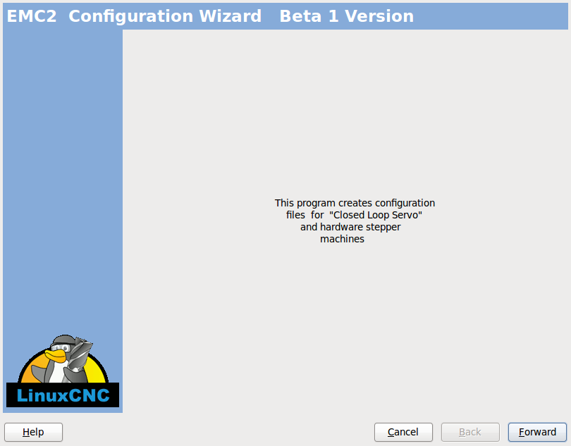

1. Покрокові інструкції
Майстер налаштування PnCconf
Figure 1. PnCconf Splash

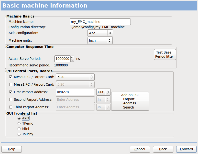

3. Основна інформація про машину
PnCconf Базова інформація про машину
Figure 2. PnCconf Basic
Основи машин
Якщо ви використовуєте назву з пробілами, PnCconf замінить пробіли на символи підкреслення (як правило, Linux не любить пробіли в назвах). Вибір конфігурації осі визначає тип машини, яку ви будуєте, та доступні осі. Селектор "Одиниці вимірювання машини" дозволяє вводити дані в метричних або імперських одиницях на наступних кроках процесу конфігурації.
Tip
Значення за замовчуванням не конвертуються під час використання метрики, тому переконайтеся, що це правильні значення!
Час відгуку комп’ютера
Період сервоприводу задає серцебиття системи. Затримка описує різницю між часом, коли система має виконати дію, і часом, коли вона фактично її виконує. Як і залізниця, LinuxCNC вимагає, щоб усе відбувалося в дуже стислі та послідовні часові рамки, інакше трапляються погані речі. LinuxCNC вимагає та використовує операційну систему «реального часу», що просто означає, що вона має низький час відгуку (затримку). Коли LinuxCNC вимагає та виконує обчислення, його не можуть переривати запити з нижчим пріоритетом (такі як введення користувачем кнопок екрана або малювання тощо).
Testing the latency is crucial and a key thing to check before proceeding further. Please follow the directions on the Latency Test page before proceeding further.
Тепер нас влаштовує затримка, і ми повинні вибрати період сервоприводу. У більшості випадків період сервоприводу 1000000 нс є прийнятним (це забезпечує швидкість обчислень сервоприводу 1 кГц – 1000 обчислень за секунду). Якщо ви створюєте сервосистему із замкнутим циклом, яка керує крутним моментом (струмом), а не швидкістю (напругою), то краща швидкість була б кращою – щось на кшталт 200000 (швидкість обчислень 5 кГц). Проблема зі зниженням швидкості сервоприводу полягає в тому, що комп’ютеру залишається менше часу для виконання інших завдань, окрім обчислень LinuxCNC. Зазвичай дисплей (графічний інтерфейс користувача) стає менш чутливим. Ви повинні визначитися з балансом. Майте на увазі, що якщо ви налаштуєте свою сервосистему із замкнутим циклом, а потім зміните період сервоприводу, вам, ймовірно, доведеться налаштувати їх знову.
Порти/плати керування вводом/виводом
PnCconf здатний налаштовувати машини, що мають до двох плат Mesa та три паралельні порти. Паралельні порти можна використовувати лише для простого низькошвидкісного (сервошвидкісний) вводу/виводу.
Mesa
You must choose at least one Mesa board as PnCconf will not configure the parallel ports to count encoders or output step or PWM signals. The mesa cards available in the selection box are based on what PnCconf finds for firmware on the systems. PnCconf does not load firmware onto the card - it only reads the firmware already present to learn which pins and components exist, and writes the HAL/INI files to match. The card must already run the firmware you intend to configure. Firmware is loaded beforehand with the mesaflash utility, e.g. mesaflash --device 7i92 --write 7i92t_xxx.bit; the card must be power-cycled after flashing. Selecting a firmware in PnCconf that differs from the one actually flashed results in HAL load errors or wrong pin names. There are options to add custom firmware and/or blacklist (ignore) some firmware or boards using a preference file. If no firmware is found PnCconf will show a warning and use internal sample firmware - no testing will be possible. One point to note is that if you choose two PCI Mesa cards there currently is no way to predict which card is 0 and which is 1 - you must test - moving the cards could change their order. If you configure with two cards both cards must be installed for tests to function.
Паралельний порт
До 3 паралельних портів (так званих parports) можуть використовуватися як прості входи/виходи. Ви повинні встановити адресу parport. Ви можете ввести систему нумерації паралельних портів Linux (0, 1 або 2) або ввести фактичну адресу. Адреса вбудованого parport часто становить 0x0278 або 0x0378 (записана в шістнадцятковій системі числення), але її можна знайти на сторінці BIOS. Сторінка BIOS відкривається під час першого запуску комп’ютера, для цього потрібно натиснути клавішу (наприклад, F2). На сторінці BIOS ви можете знайти адресу паралельного порту і встановити режим, такий як SPP, EPP тощо. На деяких комп’ютерах ця інформація відображається протягом декількох секунд під час запуску. Для PCI-карт паралельного порту адресу можна знайти, натиснувши кнопку «пошук адреси паралельного порту». Це відкриє сторінку довідки зі списком усіх PCI-пристроїв, які можна знайти. Там має бути посилання на пристрій паралельного порту зі списком адрес. Одна з цих адрес має працювати. Не всі паралельні порти PCI працюють належним чином. Обидва типи можна вибрати як «in» (максимальна кількість вхідних контактів) або «out» (максимальна кількість вихідних контактів).

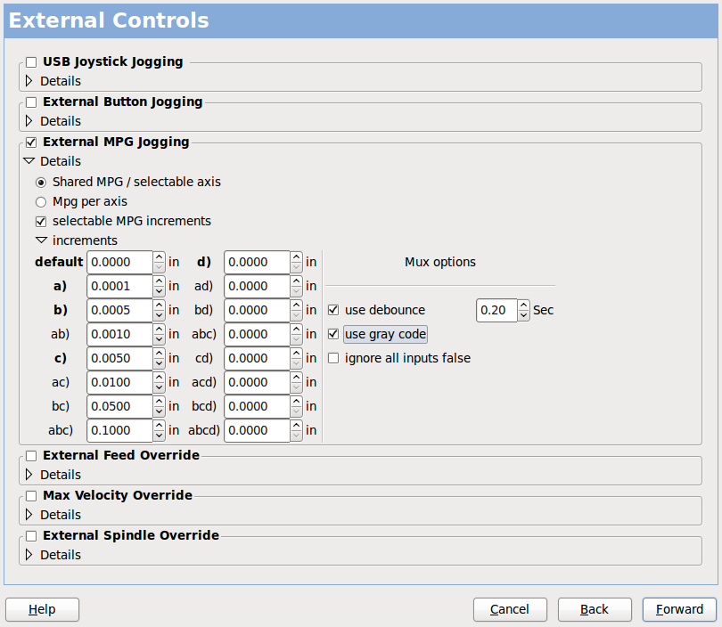

Дозволяє використовувати ручний генератор імпульсів для штовхання осі верстата.
MPG часто зустрічаються на машинах комерційного класу. Вони видають квадратурні імпульси, які можна підрахувати за допомогою лічильника кодера MESA. PnCconf дозволяє використовувати MPG для кожної осі окремо або один MPG для всіх осей. Він дозволяє вибирати швидкість рухомого режиму за допомогою перемикачів або єдину швидкість.
Опція вибору приростів використовує компонент mux16. Цей компонент має такі опції, як усунення дребезгу та код Грея, для фільтрації необробленого вхідного сигналу перемикача.

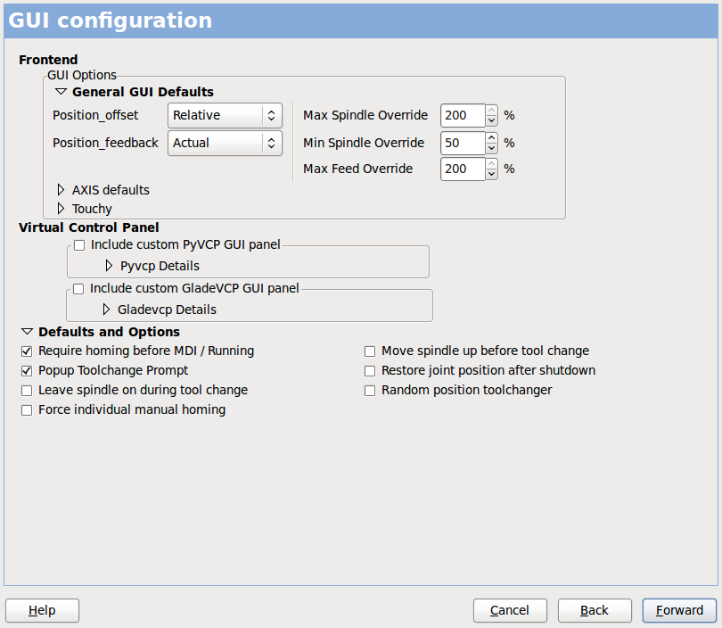

Тут ви можете встановити значення за замовчуванням для екранів відображення, додати віртуальні панелі керування (VCP) та налаштувати деякі параметри LinuxCNC.
Конфігурація графічного інтерфейсу
Figure 4. Конфігурація графічного інтерфейсу
Параметри графічного інтерфейсу користувача
Параметри за замовчуванням дозволяють вибрати загальні налаштування за замовчуванням для будь-якого екрана дисплея.
AXIS defaults — це опції, специфічні для AXIS. Якщо ви виберете опції розміру, положення або примусового максимізації, PnCconf запитає, чи можна перезаписати файл налаштувань (.axisrc). Якщо ви не додавали до цього файлу команди вручну, можна дозволити це. Опції положення та примусового максимізації можна використовувати для переміщення AXIS на другий монітор, якщо система це підтримує.
Налаштування Touchy — це опції, характерні для Touchy. Більшість опцій Touchy можна змінити під час роботи Touchy за допомогою сторінки налаштувань. Touchy використовує GTK для малювання екрану, а GTK підтримує теми. Теми контролюють основний вигляд і відчуття програми. Ви можете завантажити теми з Інтернету або редагувати їх самостійно. На комп’ютері є список поточних тем, з яких ви можете вибрати. Щоб виділити частину тексту, PnCconf дозволяє замінити стандартні налаштування тем. Параметри position і force max можна використовувати для переміщення Touchy на другий монітор, якщо система підтримує таку функцію.
Параметри QtPlasmaC є специфічними для QtPlasmac, будь-які загальні параметри, які не потрібні, будуть вимкнені. Якщо вибрано QtPlasmac, то наступний екран буде екраном налаштування кнопок користувача, який є специфічним для QtPlasmaC, і параметри VCP будуть недоступні.

Налаштування за замовчуванням та параметри
  • Вимагати повернення до початкового положення перед MDI / запуском
    • Якщо ви хочете мати можливість переміщати машину перед поверненням до початкового положення, зніміть цей прапорець.
  • Спливаюче вікно інструмента
    • Виберіть між екранним підказкою для зміни інструменту або експортом назв стандартних сигналів для наданого користувачем HAL-файлу пристрою зміни інструментів
  • Залиште шпиндель увімкненим під час зміни інструменту:
    • Використовується для токарних верстатів
  • Примусове індивідуальне ручне самонаведення
  • Перемістіть шпиндель вгору перед зміною інструменту
  • Відновлення положення суглоба після вимкнення
    • Використовується для нетривіальних кінематичних машин
  • Пристрої зміни інструментів у випадковому положенні
    • Використовується для пристроїв зміни інструменту, які не повертають інструмент у те саме гніздо. Вам потрібно буде додати спеціальний код HAL для підтримки пристроїв зміни інструменту.

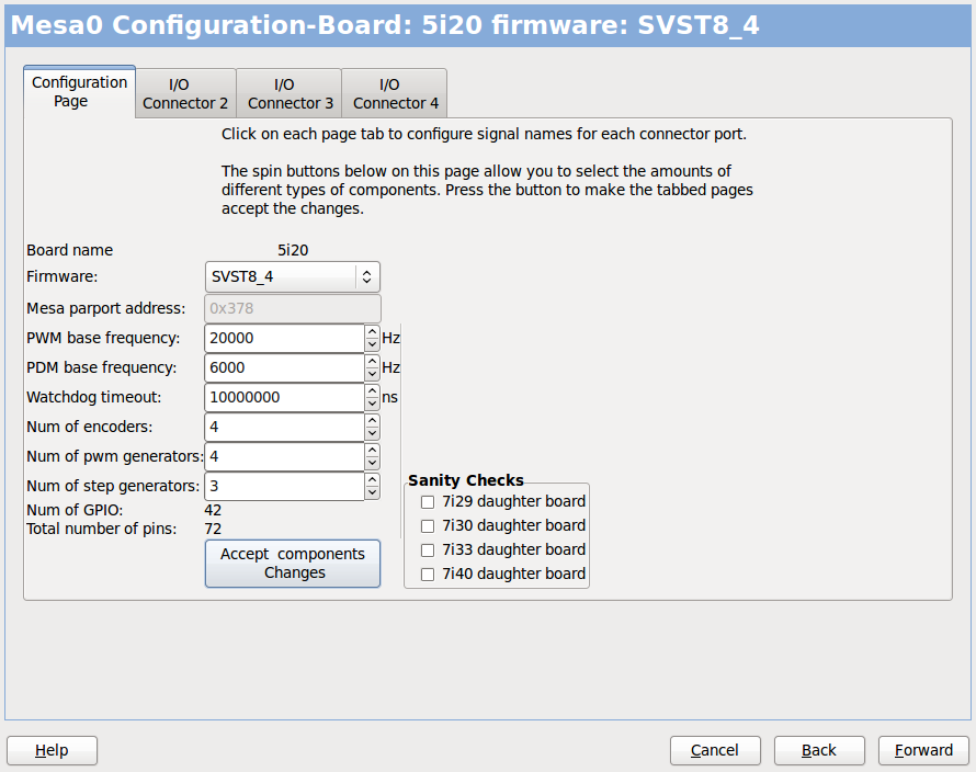

6. Конфігурація Меси
Сторінки конфігурації Mesa дозволяють використовувати різні прошивки. На основній сторінці ви вибрали карту Mesa, тут ви вибираєте доступну прошивку і вибираєте, які і скільки компонентів доступні.
Конфігурація дошки Mesa
Figure 5. Конфігурація дошки Mesa
Адреса паралельного порту використовується тільки з картою Mesa parport, 7i43. Вбудований паралельний порт зазвичай використовує 0x278 або 0x378, хоча ви можете знайти адресу на сторінці BIOS. 7i43 вимагає, щоб паралельний порт використовував режим EPP, який також налаштовується на сторінці BIOS. Якщо ви використовуєте паралельний порт PCI, адресу можна знайти за допомогою кнопки пошуку на базовій сторінці.
Note
Багато PCI-карт не підтримують протокол EPP належним чином.
Базова частота PWM PDM та 3PWM встановлює баланс між пульсаціями та лінійністю. Якщо використовуються дочірні плати Mesa, документація до плати має містити рекомендації.
Important
Важливо дотримуватися цих правил, щоб уникнути пошкоджень та отримати найкращу продуктивність.
7i33 вимагає PDM і базової частоти PDM 6 МГц
7i29 вимагає PWM і базової частоти PWM 20 кГц
7i30 вимагає PWM і базової частоти PWM 20 кГц
7i40 вимагає PWM і базової частоти PWM 50 кГц
7i48 вимагає UDM і базової частоти PWM 24 кГц
Тайм-аут сторожового таймера
використовується для встановлення часу, протягом якого плата MESA буде чекати перед припиненням виводу даних у разі переривання зв’язку з комп’ютером. Зверніть увагу, що Mesa використовує виводи типу «активний низький», що означає: коли вивід увімкнено, він має низький рівень (приблизно 0 вольт), а коли вимкнено — високий (приблизно 5 вольт). Переконайтеся, що ваше обладнання є безпечним у вимкненому стані (при спрацьовуванні сторожового таймера).
Кількість кодерів/PWM-генераторів/КРОКОВИХ генераторів
Ви можете вибрати кількість доступних компонентів, знявши позначку з невикористовуваних. Не всі типи компонентів доступні з усіма прошивками.
Вибір кількості компонентів, меншої за максимальну, дозволяє отримати більше GPIO-контактів. Якщо ви використовуєте дочірні плати, майте на увазі, що не можна відміняти вибір контактів, які використовує плата. Наприклад, деякі прошивки підтримують дві плати 7i33. Якщо у вас є тільки одна, ви можете відмінити вибір достатньої кількості компонентів, щоб використовувати роз’єм, який підтримував другу плату 7i33. Компоненти відміняються за номерами, починаючи з найвищого, без пропускання номерів. Якщо після цього компоненти не знаходяться там, де ви хочете, то вам доведеться використовувати інше програмне забезпечення. Програмне забезпечення визначає, де, що і в якій максимальній кількості знаходяться компоненти. Можливе використання власного програмного забезпечення, про що слід ввічливо запитати, зв’язавшись з розробниками LinuxCNC і Mesa. Використання власного програмного забезпечення в PnCconf вимагає спеціальних процедур і не завжди є можливим, хоча я намагаюся зробити PnCconf максимально гнучким.
Вибравши всі ці опції, натисніть кнопку «Прийняти зміни компонентів», і PnCconf оновить сторінки налаштувань вводу-виводу. Залежно від плати Mesa, для доступних роз’ємів будуть показані тільки вкладки вводу-виводу.

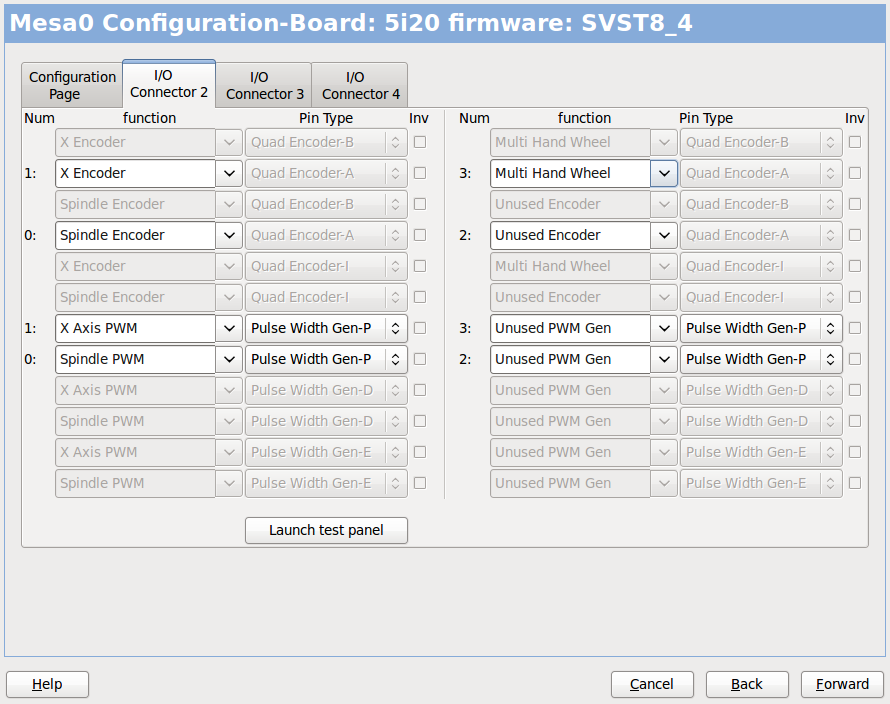

7. Налаштування вводу/виводу Mesa
Вкладки використовуються для налаштування вхідних та вихідних контактів плат Mesa. PnCconf дозволяє створювати власні назви сигналів для використання в користувацьких HAL-файлах.
Налаштування C2 вводу/виводу Mesa
Figure 6. Налаштування C2 вводу/виводу Mesa
На цій вкладці з цією прошивкою компоненти налаштовані для дочірньої плати 7i33, яка зазвичай використовується з сервоприводами із замкнутим контуром. Зверніть увагу, що номери компонентів лічильників енкодера та драйверів PWM не розташовані в числовому порядку. Це відповідає вимогам дочірньої плати.

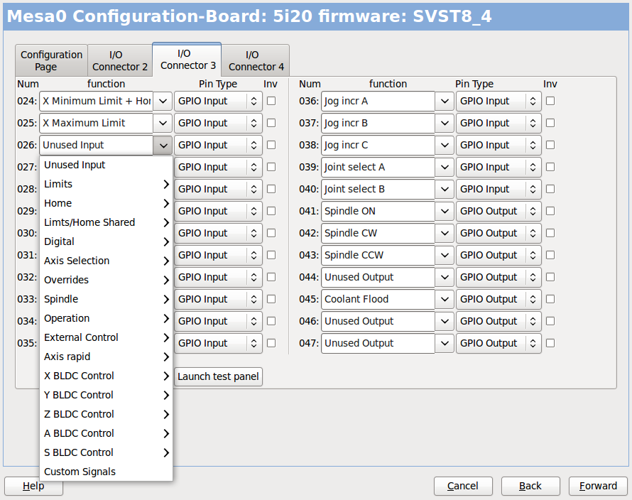

На цій вкладці всі контакти є GPIO. Зверніть увагу на 3-значні числа — вони відповідатимуть номеру контакту HAL. Контакти GPIO можна вибрати як вхідні або вихідні, а також інвертувати.

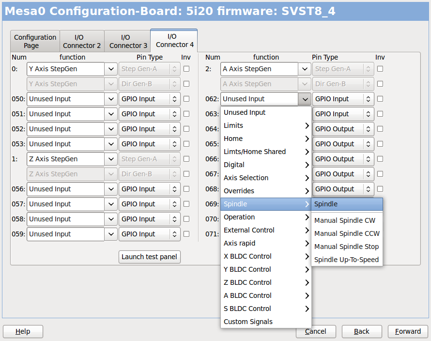

Налаштування Mesa I/O C4
Figure 8. Налаштування Mesa I/O C4
На цій вкладці є поєднання генераторів кроків і GPIO. Вихідні та напрямні контакти генераторів кроків можна інвертувати. Зверніть увагу, що інвертування контакту Step Gen-A (контакту виходу кроку) змінює синхронізацію кроку. Вона повинна відповідати очікуванням вашого контролера.

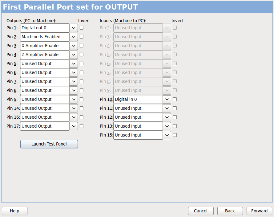

Паралельний порт можна використовувати для простого введення/виведення, подібно до контактів GPIO Mesa.

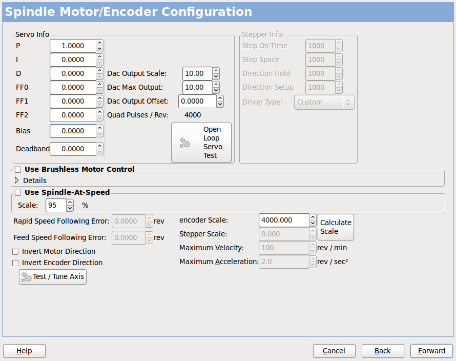

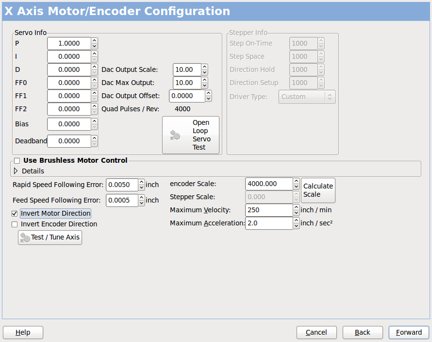

Конфігурація приводу осі
Figure 9. Конфігурація приводу осі
Ця сторінка дозволяє налаштовувати та тестувати комбінацію двигуна та/або енкодера. Якщо використовується серводвигун, доступний тест у розімкнутому контурі, якщо використовується кроковий двигун, доступний тест налаштування.
Тестування відкритого циклу
Тест з відкритим контуром є важливим, оскільки він підтверджує напрямок руху двигуна та енкодера. Двигун повинен рухати вісь у позитивному напрямку при натисканні кнопки «позитивний», а енкодер повинен рахувати в позитивному напрямку. Рух осі повинен відповідати стандартам, наведеним у примітці до «Довідника з машинобудування»: [«номенклатура осей» у розділі «Числове управління» в «Довіднику з машинобудування», опублікованому видавництвом Industrial Press]. В іншому випадку графічне відображення AXIS не матиме сенсу. Сподіваємося, що сторінка довідки та діаграми допоможуть розібратися в цьому. Зверніть увагу, що напрямки осей базуються на русі ІНСТРУМЕНТУ, а не на русі столу. У тесті з відкритим контуром немає прискорення, тому починайте з нижчих значень DAC. Перемістивши вісь на відому відстань, можна підтвердити масштабування енкодера. Енкодер повинен рахувати навіть без увімкненого підсилювача, залежно від того, як до нього подається живлення.
Warning
Якщо двигун і енкодер не узгоджують напрямок відліку, то сервопривід буде рухатися в режимі реального часу під час використання PID-керування.
Оскільки на даний момент налаштування PID не можна перевірити в PnCconf, ці налаштування насправді призначені для випадків повторного редагування конфігурації – введіть перевірені налаштування PID.
Шкала DAC
Масштабування DAC, максимальний вихідний сигнал та зміщення використовуються для налаштування вихідного сигналу DAC.
Обчисл. DAC
Ці два значення є коефіцієнтами масштабування та зміщення для виходу осі на підсилювачі двигуна. Друге значення (зсув) віднімається від обчисленого виходу (у вольтах) і ділиться на перше значення (коефіцієнт масштабування) перед записом у цифро-аналогові перетворювачі. Одиниці виміру значення масштабування виражаються у вольтах на вихідний вольт цифро-аналогового перетворювача. Одиниці виміру значення зсуву виражаються у вольтах. Вони можуть використовуватися для лінеаризації цифро-аналогового перетворювача.
Зокрема, під час запису вихідних даних LinuxCNC спочатку перетворює бажаний вихід у квазі-SI одиниці виміру в необроблені значення приводу, наприклад, вольти для підсилювача DAC. Це масштабування виглядає так: Значення масштабу можна отримати аналітично, виконавши аналіз одиниць виміру, тобто одиниці виміру є [одиниці виміру SI на виході]/[одиниці виміру приводу]. Наприклад, на машині з підсилювачем у режимі швидкості, де 1 вольт відповідає швидкості 250 мм/с. Зверніть увагу, що одиниці зміщення виражені в одиницях машини, наприклад, мм/с, і вони заздалегідь віднімаються від показань датчика. Значення цього зміщення отримується шляхом знаходження значення вашого виходу, яке дає 0,0 для виходу приводу. Якщо DAC лінеаризований, це зміщення зазвичай дорівнює 0,0.
Масштаб і зміщення також можна використовувати для лінеаризації DAC, отримуючи значення, що відображають сукупний вплив коефіцієнта підсилення підсилювача, нелінійності DAC, одиниць DAC тощо. Для цього виконайте таку процедуру:

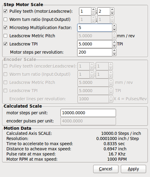

Розрахунок масштабу осей
Figure 10. Розрахунок масштабу осей
Налаштування масштабу можна ввести безпосередньо або скористатися кнопкою «Розрахувати масштаб». Використовуйте прапорці, щоб вибрати відповідні розрахунки. Зверніть увагу, що для «зубців шківа» потрібно вказати кількість зубців, а не передавальне число. Для черв’ячного передавального числа потрібно вказати передавальне число. Якщо вас влаштовує масштаб, натисніть «Застосувати», інакше натисніть «Скасувати» і введіть масштаб безпосередньо.

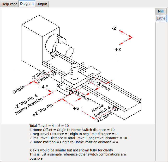

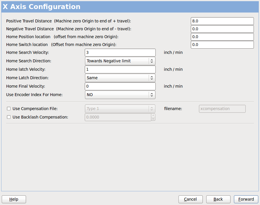

Конфігурація осі
Figure 11. Конфігурація осі
Також зверніться до вкладки схеми, щоб побачити два приклади вимикачів додому та кінцевих вимикачів. Це два приклади багатьох різних способів встановлення вихідного положення та кінцевих вимикачів.
Important
Дуже важливо почати з руху осі в правильному напрямку, інакше правильне повернення до початкового положення буде дуже складним!
Пам’ятайте, що позитивний та негативний напрямки стосуються ІНСТРУМЕНТУ, а не столу, як зазначено в посібнику машиніста.
На типовому колінному або станинному млині
  • коли СТІЛ рухається назовні, це позитивний напрямок Y
  • коли СТІЛ рухається ліворуч, це позитивний напрямок X
  • коли СТІЛ рухається вниз, це позитивний напрямок Z
  • коли ГОЛОВКА рухається вгору, це позитивний напрямок Z
На типовому токарному верстаті
  • коли ІНСТРУМЕНТ рухається праворуч, від патрона
  • це позитивний напрямок Z
  • коли ІНСТРУМЕНТ рухається до оператора
  • це позитивний напрямок X. Деякі токарні верстати мають протилежний напрямок X (наприклад, інструмент на зворотному боці), це працюватиме добре, але графічне відображення AXIS не може відображати це.
При використанні перемикачів повернення в початкове положення та/або кінцевих вимикачів LinuxCNC очікує, що сигнали HAL будуть справжніми, коли перемикач натискається/спрацьовує. Якщо сигнал для кінцевого вимикача неправильний, LinuxCNC буде вважати, що машина постійно знаходиться в кінці діапазону. Якщо логіка пошуку перемикача повернення в початкове положення неправильна, LinuxCNC буде намагатися повернутися в неправильному напрямку. Насправді він намагається ВІДСТУПИТИ від перемикача повернення в початкове положення.
Визначтеся з місцем розташування кінцевого вимикача
Кінцеві вимикачі є резервним варіантом для програмних обмежень на випадок, якщо щось піде не так з електрообладнанням, наприклад, у разі виходу сервоприводу з ладу. Кінцеві вимикачі слід розміщувати так, щоб машина не досягала фізичного кінця руху осі. Пам’ятайте, що вісь пройде повз точку контакту, якщо рухається швидко. Кінцеві вимикачі повинні бути «активними низькими» на машині, тобто живлення проходить через вимикачі постійно - втрата живлення (відкритий вимикач) спрацьовує. Хоча їх можна підключити іншим способом, це є безпечним. Можливо, це потрібно буде інвертувати, щоб сигнал HAL в LinuxCNC був «активним високим» - TRUE означає, що вимикач спрацював. Якщо під час запуску LinuxCNC ви отримуєте попередження про досягнення межі, а вісь НЕ спрацьовує вимикач, ймовірно, рішенням буде інвертування сигналу. (використовуйте HALMETER для перевірки відповідного сигналу HAL, наприклад, joint.0.pos-lim-sw-in X axis positive limit switch)
Визначтеся з місцем розташування домашнього вимикача
Якщо ви використовуєте кінцеві вимикачі, ви також можете використовувати один з них як вимикач початкового положення. Окремий вимикач початкового положення корисний, якщо у вас є довга вісь, яка під час використання зазвичай знаходиться далеко від кінцевих вимикачів, або переміщення осі до кінців створює проблеми з перешкодами для матеріалу. Зверніть увагу, що довгий вал у токарному верстаті ускладнює повернення до кінцевих положень без зіткнення інструменту з валом, тому окремий перемикач початкового положення, розташований ближче до середини, може бути кращим варіантом. Якщо у вас є енкодер з індексом, перемикач початкового положення діє як приблизне початкове положення, а індекс буде фактичним початковим положенням.
Визначте позицію ПОЧАТКОВОЇ ТОЧКИ МАШИНИ
MACHINE ORIGIN — це те, що LinuxCNC використовує для посилання на всі системи координат користувача. Я не бачу причин, чому це повинно бути в якомусь конкретному місці. Є лише кілька G-кодів, які можуть отримати доступ до системи MACHINE COORDINATE (G53, G30 і G28). Якщо ви використовуєте опцію tool-change-at-G30, зручно мати початок координат у положенні зміни інструменту. Зазвичай найпростіше мати ORIGIN у положенні home switch.
Визначтеся з (остаточною) ДОМАШНЬОЮ ПОЗИЦІЄЮ
це просто розміщує каретку в стабільному та зручному положенні після того, як LinuxCNC визначить, де знаходиться ПОЧАТОК ВІДПРАВЛЕННЯ.
Вимірювання/розрахунок відстаней переміщення по додатній/від’ємній осі
Перемістіть вісь до початку координат. Позначте опорну точку на рухомому супорті та нерухомій опорі (так, щоб вони були на одній лінії), перемістіть верстат до кінця ходу. Виміряйте відстань між позначками, яка є однією з відстаней ходу. Перемістіть стіл до іншого кінця ходу. Виміряйте відстань між позначками знову. Це буде інша відстань ходу. Якщо ПОЧАТОК КООРДИНАТ знаходиться на одному з кінців ходу, то відстань ходу буде дорівнювати нулю.
(машина) ПОХОДЖЕННЯ
Початкова точка — це нульова точка МАШИНИ (не нульова точка, яку ви встановлюєте для різака/матеріалу). LinuxCNC використовує цю точку як відправну точку для всього іншого. Вона повинна знаходитися в межах програмних обмежень. LinuxCNC використовує розташування перемикача початкової точки для обчислення положення початкової точки (при використанні перемикачів початкової точки або необхідно встановити вручну, якщо перемикачі початкової точки не використовуються).
Відстань подорожі
Це максимальна відстань, яку вісь може пройти в кожному напрямку. Її можна виміряти безпосередньо від початку до кінцевого вимикача або ж ні. Позитивні та негативні відстані переміщення повинні складати загальну відстань переміщення.
ПОЗИТИВНА ВІДСТАНЬ ПОДОРОЖІ
Це відстань, яку проходить вісь від початку координат до позитивної відстані переміщення або загальної відстані переміщення мінус негативна відстань переміщення. Ви повинні встановити це значення на нуль, якщо початок координат розташований на позитивній межі. Це значення завжди буде нулем або додатним числом.
ВІД’ЄМНА ВІДСТАНЬ ПОДОРОЖІ
Це відстань, яку проходить вісь від початку координат до від’ємної відстані переміщення. або загальна відстань переміщення мінус додатна відстань переміщення. Ви повинні встановити це значення на нуль, якщо початок координат розташований на від’ємній межі. Це значення завжди буде нулем або від’ємним числом. Якщо ви забудете встановити це значення від’ємним, PnCconf зробить це внутрішньо.
(Фінальне) ДОМАШНЄ МАЙДАНЧИК
Це положення, в якому закінчується послідовність повернення в початкове положення. Воно відлічується від початку координат, тому може бути від’ємним або додатним залежно від того, з якого боку від початку координат воно розташоване. Якщо в (кінцевому) положенні повернення в початкове положення вам потрібно рухатися в додатньому напрямку, щоб дістатися до початку координат, то число буде від’ємним.
МІСЦЕЗНАХОДЖЕННЯ ДОМАШНЬОГО ПЕРЕКИДАЧА
Це відстань від домашнього вимикача до точки відліку. Вона може бути від’ємною або додатньою залежно від того, з якого боку від точки відліку вона розташована. Якщо в місці розташування домашнього вимикача для досягнення точки відліку необхідно рухатися в додатньому напрямку, то число буде від’ємним. Якщо встановити це значення на нуль, то точка відліку буде розташована в місці розташування кінцевого вимикача (плюс відстань для пошуку індексу, якщо він використовується).
Швидкість пошуку на головній сторінці
Швидкість пошуку початкового курсу в одиницях за хвилину.
Напрямок пошуку на головній сторінці
Встановлює напрямок пошуку домашнього вимикача або негативний (тобто до негативного кінцевого вимикача), або позитивний (тобто до позитивного кінцевого вимикача).
Швидкість фіксації будинку
Швидкість пошуку Fine Home в одиницях за хвилину.
Домашня кінцева швидкість
Швидкість, що використовується від положення фіксації до (остаточного) початкового положення, в одиницях за хвилину. Встановіть значення 0 для максимальної швидкості переміщення.
Напрямок фіксатора
Дозволяє встановити напрямок засувки таким самим або протилежним напрямку пошуку.
Використовуйте індекс енкодера для дому
LinuxCNC шукатиме імпульс індексу енкодера під час етапу фіксації переміщення до початкового положення.
Використовувати файл компенсації
Дозволяє вказати назву та тип файлу Comp. Дозволяє складну компенсацію. Див. розділ AXIS розділу INI.
Використовуйте компенсацію люфту
Дозволяє налаштувати просту компенсацію люфту. Не можна використовувати з файлом компенсації. Див. розділ AXIS розділу INI.
Довідкова діаграма AXIS
Figure 12. Довідкова діаграма AXIS
Діаграма повинна допомогти продемонструвати приклад кінцевих вимикачів і стандартних напрямків руху осей. У цьому прикладі вісь Z мала два кінцеві вимикачі, позитивний вимикач використовується як вимикач початкового положення. ПОВЕРХНЯ МАШИНИ (нульова точка) розташована на негативному кінцевому вимикачі. Лівий край каретки є негативним вимикачем, а правий — позитивним вимикачем. Ми хочемо, щоб КІНЦЕВА ПОЛОЖЕННЯ БУЛА на відстані 4 дюймів від ПОВЕРХНІ на позитивній стороні. Якщо каретка була переміщена до позитивного кінцевого вимикача, ми б виміряли 10 дюймів між негативним кінцевим вимикачем і негативним вимикачем.
10. Конфігурація шпинделя
Якщо ви вибрали сигнали шпинделя, то ця сторінка доступна для налаштування керування шпинделем.
Tip
Багато опцій на цій сторінці не відображатимуться, якщо відповідну опцію не було обрано на попередніх сторінках!
Figure 13. Конфігурація двигуна/енкодера шпинделя
Ця сторінка схожа на сторінку конфігурації двигуна осі.
Є деякі відмінності:
  • Якщо не обрано шпиндель із кроковим приводом, обмеження прискорення чи швидкості відсутнє.
  • Немає підтримки перемикання передач або діапазонів.
  • Якщо ви вибрали опцію відображення шпинделя VCP, тоді можуть відображатися шкала швидкості шпинделя та налаштування фільтра.
  • Функція «Шпиндель на швидкості» дозволяє LinuxCNC чекати, поки шпиндель досягне заданої швидкості, перш ніж переміщати вісь. Це особливо зручно на токарних верстатах з постійною подачею поверхні та великими змінами діаметра швидкості. Для цього потрібна зворотний зв’язок від енкодера або цифровий сигнал «Шпиндель на швидкості», який зазвичай підключається до приводу VFD.
  • Якщо використовується зворотний зв’язок від енкодера, ви можете вибрати налаштування шкали швидкості шпинделя, яке визначає, наскільки близькою має бути фактична швидкість до запитуваної швидкості, щоб вважатися такою, що обертається на заданій швидкості.
  • Якщо використовується зворотний зв’язок від енкодера, відображення швидкості VCP може бути нестабільним – для згладжування відображення можна використовувати налаштування фільтра. Шкалу енкодера необхідно встановити відповідно до лічильника/передачі енкодера, що використовується.
  • Якщо ви використовуєте один вхід для енкодера шпинделя, ви повинні додати рядок: setp hm2_7i43.0.encoder.00.counter-mode 1 (змінивши назву плати та номер енкодера відповідно до ваших вимог) у файл HAL. Дивіться розділ Encoders Section у Hostmot2 для отримання додаткової інформації про режим лічильника.

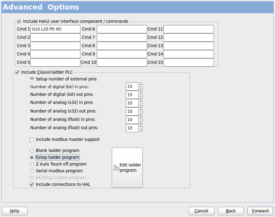

11. Розширені параметри
Це дозволяє встановлювати команди HALUI та завантажувати програми ClassicLadder і зразки програм ladder. Якщо ви вибрали опції GladeVCP, такі як обнулення осі, з’являться відповідні команди. Дивіться розділ HALUI Chapter для отримання додаткової інформації про використання власних halcmds. Існує декілька опцій програм ladder. Програма Estop дозволяє зовнішньому перемикачу ESTOP або інтерфейсу GUI запускати Estop. Вона також має сигнал змащувального насоса з таймером. Автоматичне відключення Z здійснюється за допомогою пластини відключення, кнопки відключення GladeVCP та спеціальних команд HALUI для обнулення поточного початку координат користувача та швидкого очищення. Програма послідовного Modbus є, по суті, порожньою шаблоною програмою, яка налаштовує ClassicLadder для послідовного Modbus. Дивіться розділ ClassicLadder Chapter в посібнику.
Розширені параметри PnCconf
Figure 14. PnCconf, розширені параметри

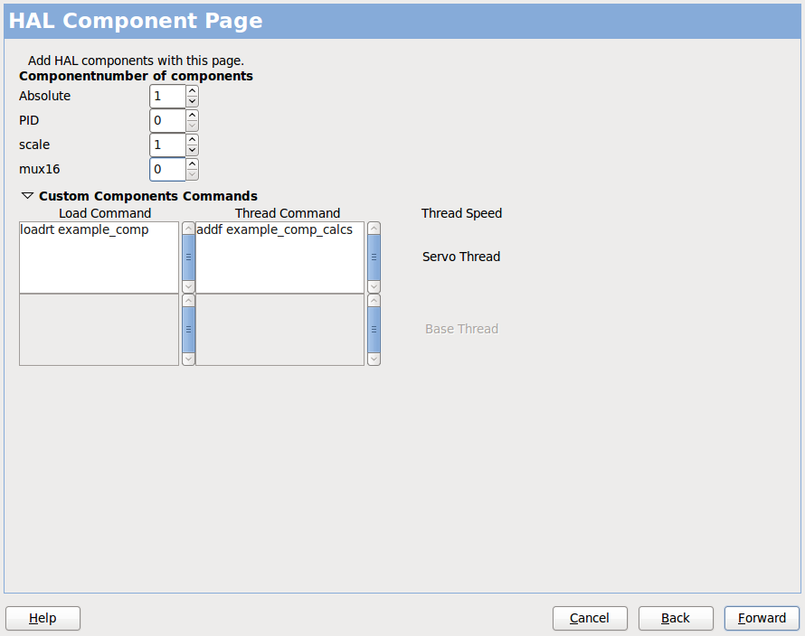

12. Компоненти HAL
На цій сторінці ви можете додати додаткові компоненти HAL, які можуть знадобитися для користувацьких файлів HAL. Таким чином, вам не доведеться вручну редагувати основний файл HAL, водночас дозволяючи використовувати необхідні користувачеві компоненти.
Компоненти HAL
Figure 15. Компоненти HAL
Перший вибір — це компоненти, які pncconf використовує внутрішньо. Ви можете налаштувати pncconf для завантаження додаткових екземплярів компонентів для вашого власного HAL-файлу.
Виберіть кількість екземплярів, необхідних для вашого користувацького файлу, PnCconf додасть необхідні копії після них.
Тобто, якщо вам потрібно 2, а PnCconf потрібен 1, PnCconf завантажить 3 екземпляри та використає останній.
Команди користувацьких компонентів
Цей вибір дозволить вам завантажити компоненти HAL, які PnCconf не використовує. Додайте команду loadrt або loadusr під заголовком «команда завантаження». Додайте команду addf під заголовком «команда потоку». Компоненти будуть додані до потоку між читанням вхідних даних і записом вихідних даних у тому порядку, в якому ви їх записуєте в «команді потоку».
