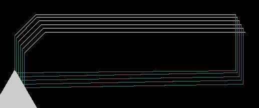

38. G64 Path Blending
G64 <P- <Q-> <R->>
  • P - tolerancia de mezcla de movimiento
  • Q - tolerancia naive cam
  • R - trajectory planner selection and cornering aggressiveness (this fork only)
  • G64 - la mejor velocidad posible. Sin P (o un valor predeterminado en RS274NGC) significa mantener la mejor velocidad posible, sin importar qué tan lejos del punto programado termines.
  • G64 P- - Mezcla entre la mejor velocidad y tolerancia de desviación
  • G64 P- <Q- > - mezcla con tolerancia. Es una forma de ajustar tu sistema para obtener el mejor compromiso entre velocidad y precisión. La tolerancia P- significa que la ruta real no se apartará más de P- del punto final programado. La velocidad se reducirá si es necesario para mantener la ruta. Si asignas a Q un valor distinto de cero se enciende el detector Naive CAM: cuando hay una serie de movimientos de alimentación lineal XYZ a la misma velocidad de alimentación que están a menos de Q- lejos de ser colineales, se colapsan en un movimiento lineal único. En movimientos G2/G3 en el plano G17 (XY) cuando la desviación máxima de un arco desde una línea recta es menor que la tolerancia G64 P-, el arco se divide en dos líneas (desde el inicio del arco hasta punto medio, y desde el punto medio hasta el final). Esas líneas están sujetas al algoritmo naive cam para líneas. Por lo tanto, los casos de línea-arco, arco-arco y arco-línea, así como el de línea-línea se benefician del detector Naive CAM. Esto mejora el rendimiento de contorneado al simplificar la ruta. Está bien programar para el modo que ya está activo. Ver también la sección Control de trayectoria para más información sobre estos modos. Si Q no se especifica, tendrá el mismo comportamiento que antes y usará el valor de P-. Establecer Q en cero desactivará el detector Naive CAM.
38.1. G64 R: planner selection
The optional R word selects the trajectory planner and its cornering aggressiveness in one modal dial:
  • R omitted - the planner is left exactly as it was (modal).
  • R0 (or negative) - trapezoidal planner: acceleration is bounded but can step instantly (jerk is not limited).
  • R0.1 .. R1.0 - jerk-limited (S-curve) planner. The value sets the cornering aggressiveness as the fraction of the jerk-feasible corner speed that the look-ahead may use: R1.0 is full corner speed, lower values corner more gently (R0.5 matches the initial S-curve release). Values outside 0.1..1.0 are clamped.
The program only requests trapezoidal or smooth; which smooth planner implements the request is machine configuration ([TRAJ]SMOOTH_PLANNER), so part programs remain valid when the machine’s planner implementation changes.
Note
R0 to R0.1 is a regime flip, not the gentle end of a gradient: the trapezoidal planner is the jerk-unlimited, most aggressive setting, while R0.1 is the gentlest (jerk-limited and slowest through corners). Within R0.1..R1.0 the motion is equally smooth in the jerk sense; only the corner speed changes.
Behavior details:
  • A planner switch requested while queued motion remains is latched and applied automatically once no queued motion is left; a message informs the operator and motion is never aborted. The request persists until applied or superseded. Set G64 …​ R in the program preamble, where the switch is instant.
  • If the machine has no smooth planner available (SMOOTH_PLANNER = 0 or no usable jerk limit configured), R > 0 is refused with an operator error instead of being silently ignored.
  • The R word cannot be used on a line that also contains M19 (the R meanings would be ambiguous); this is an error.
Es una buena idea incluir una especificación de control de ruta en el preámbulo de cada archivo de código G.
Es un error si:
  • The path control mode is changed (G61, G61.1 or G64) while cutter radius compensation is active.
Línea de ejemplo de G64 P-
G64 P0.015 Q0.015 (establece la ruta siguiendo estar dentro de 0.015 de la ruta real)
Los valores de P- y Q- se eligen pequeños. Normalmente más pequeños que la precisión de la máquina o la precisión de piezas fabricadas comúnmente. Abajo hay ejemplos con valores extremos de P- y Q- para entender la función de G64.
G64 sin valores
G64 (sin valores P- y Q-)
Rectángulo G64
Figure 3. Rectángulo G64
G64 con valor grande de Q-
G64 P0.015 Q6
Rectángulo G64 con radio antes de fresado
Figure 4. Rectángulo G64 con radio antes de fresado

39. G70 Lathe finishing cycle
G70 Q- <X-> <Z-> <D-> <E-> <P->
  • Q - El número de subrutina.
  • X - La posición X inicial, predeterminada a la posición inicial.
  • Z - La posición Z inicial, predeterminada a la posición inicial.
  • D - La distancia inicial del perfil, predeterminada a 0.
  • E - La distancia final del perfil, predeterminada a 0.
  • P - El número de pases a usar, predeterminado a 1.
El ciclo G70 está diseñado para usarse después de la forma del perfil dado en la subrutina con el número Q se ha cortado con G71 o G72.
  • Movimiento preliminar.
    • Si se usan Z o X, se ha hecho un movimiento rápido a esa posición. Esta posición también se usa entre cada pasada de acabado.
    • Entonces un movimiento rápido al inicio del perfil es ejecutado.
    • La ruta dada en Q- se sigue usando los comandos G1 y G2, G3 Arc Move.
    • Si se requiere un próximo pase, hay otro rápido a la ubicación intermedia, antes de realizar un rápido al inicio del perfil.
    • Después de la pasada final, la herramienta se deja al final del perfil incluyendo E-.
  • Pases múltiples. La distancia entre el pase y el perfil final es (pase-1)*(D-E)/P+E. Donde pase es el número de pase y D, E y P son los números D/E/P.
  • La distancia se calcula utilizando la posición inicial del ciclo, con una distancia positiva hacia este punto.
  • Filete y chaflanes en el perfil. Es posible agregar filetes o chaflanes en el perfil, vea G71 G72 Lathe roughing cycles para más detalles.
