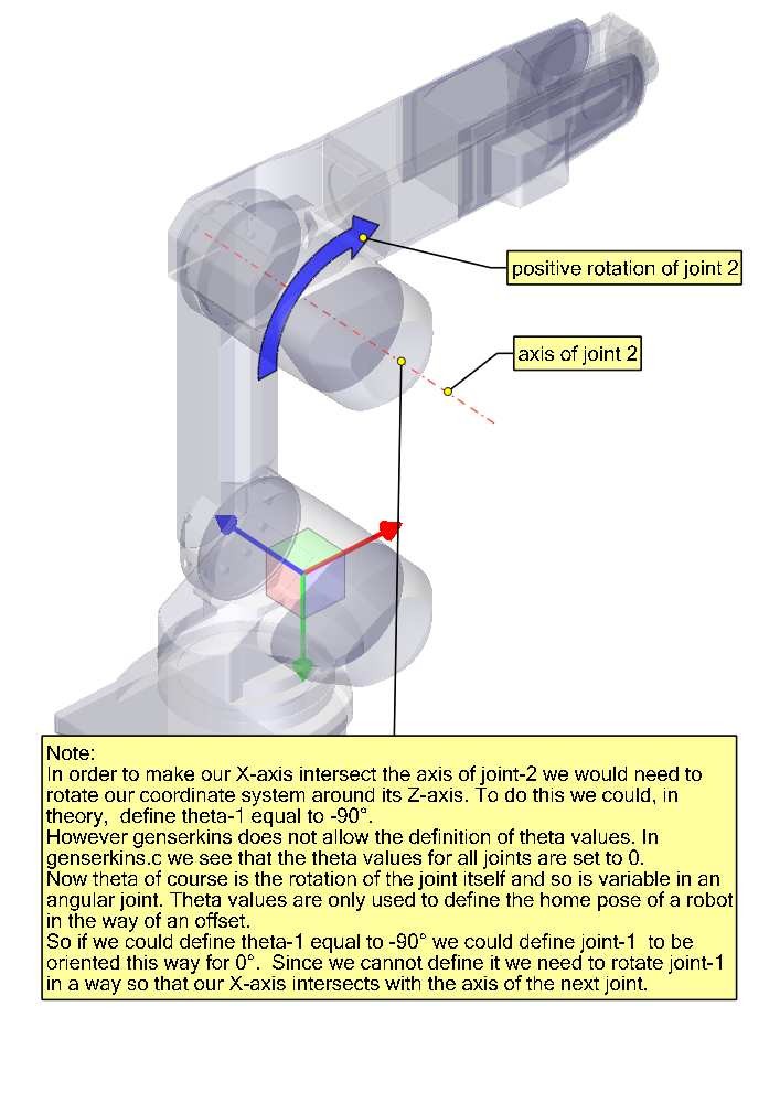

Зверніть увагу, що «genserkins» не обробляє зміщення до значень тета — тета є змінною суглоба, яка контролюється LinuxCNC. Коли CS вирівняно з суглобом, обертання навколо його осі Z ідентичне обертанню, яке LinuxCNC командує цьому суглобу. Це унеможливлює довільне визначення положення 0° суглобів наших роботів.

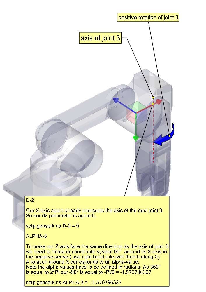

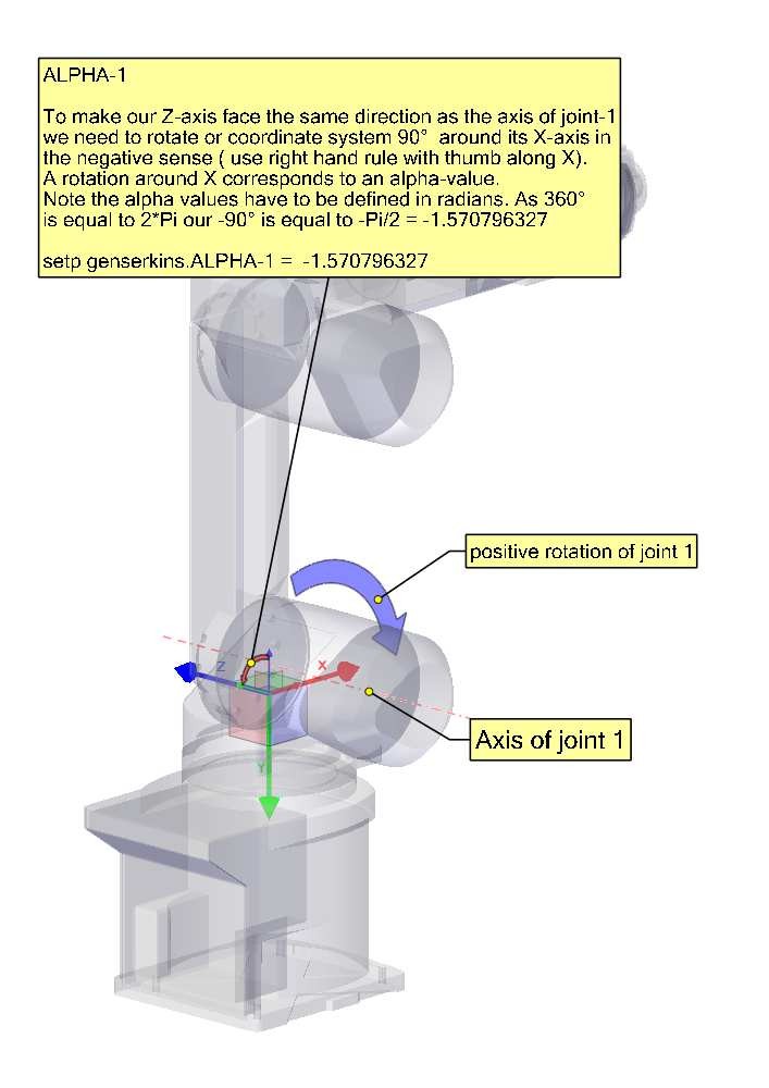

  1. alpha : positive or negative rotation (in radians) around the X-axis of the "current coordinate system"

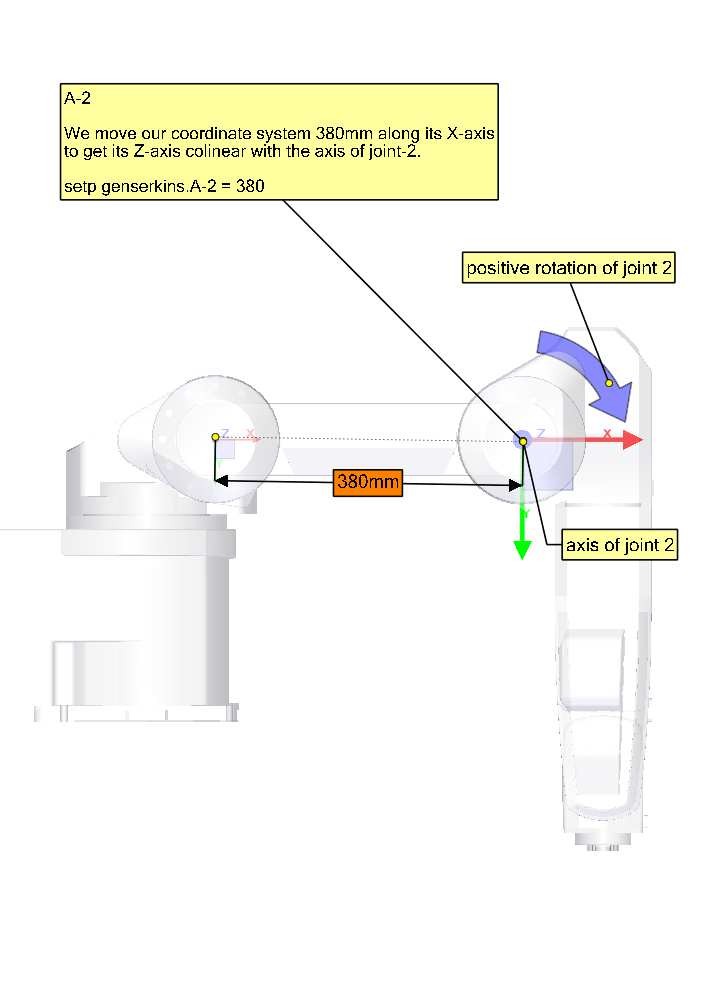

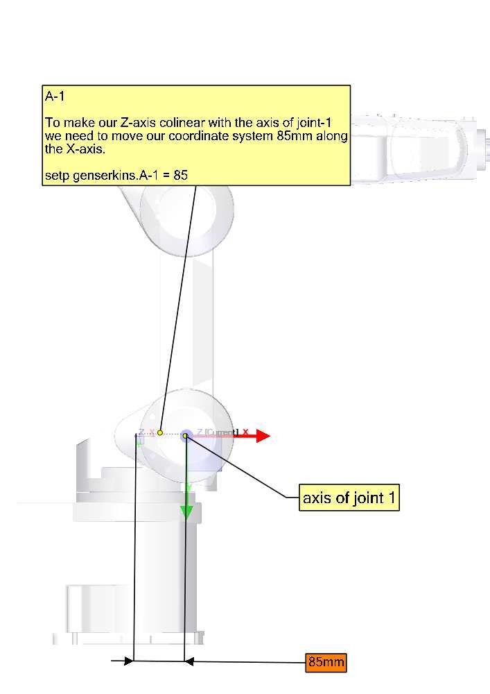

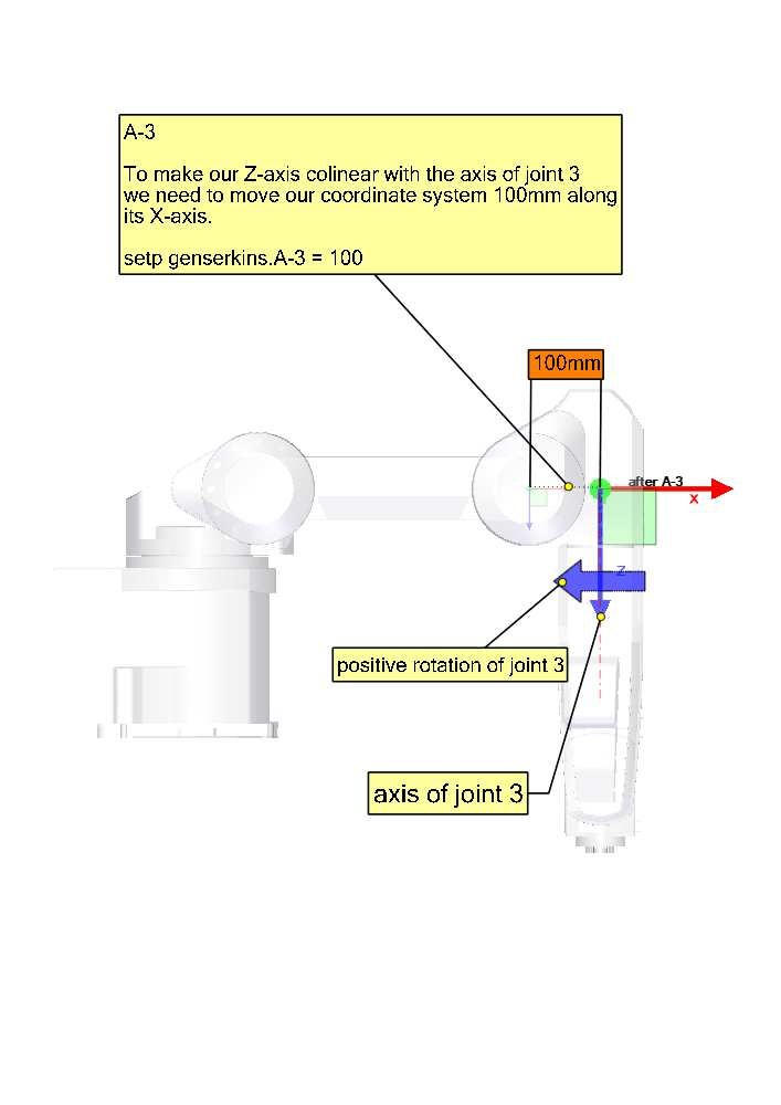

  2. a : positive distance, along X, between two joint axes specified in machine units (mm or inch) defined in the system’s INI file.

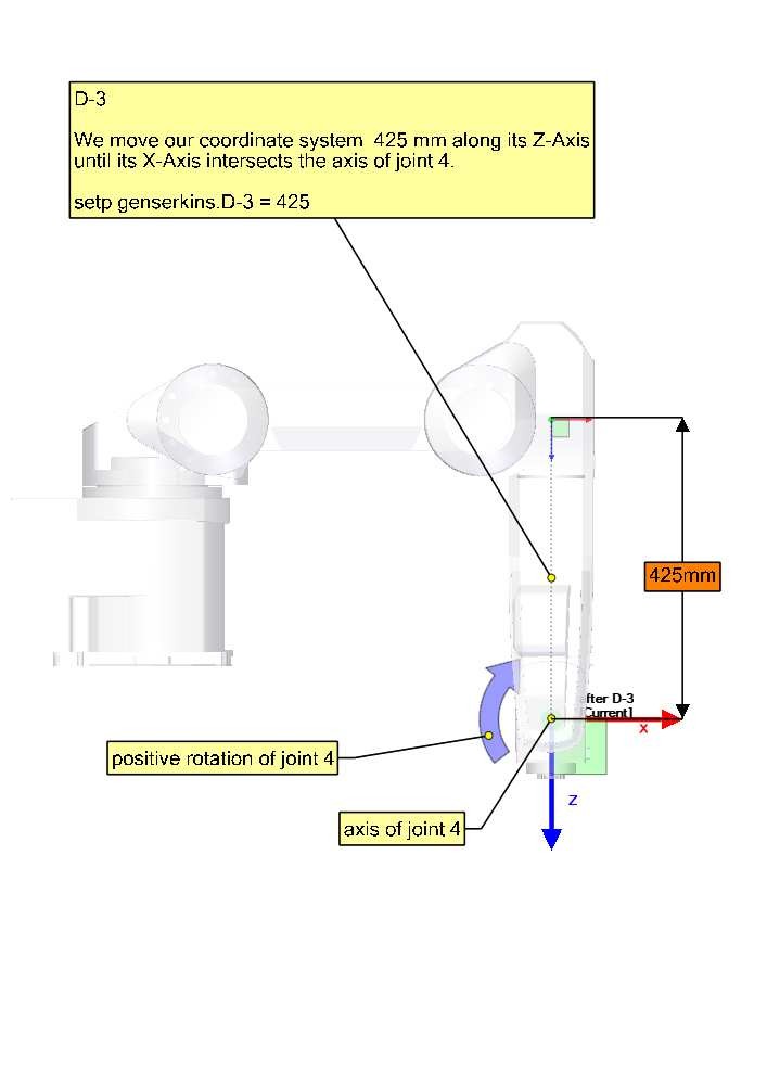

  3. d : positive or negative length along Z (also in machine units)
Набори параметрів завжди виводяться в одному і тому ж порядку, а набір завершується встановленням параметра d. Це не залишає вісь Z нашої CS вирівняною з наступним з’єднанням! Це може здатися заплутаним, але дотримання цього правила дасть робочий набір параметрів. Після встановлення параметра d вісь X нашої CS повинна вказувати на вісь наступного з’єднання.

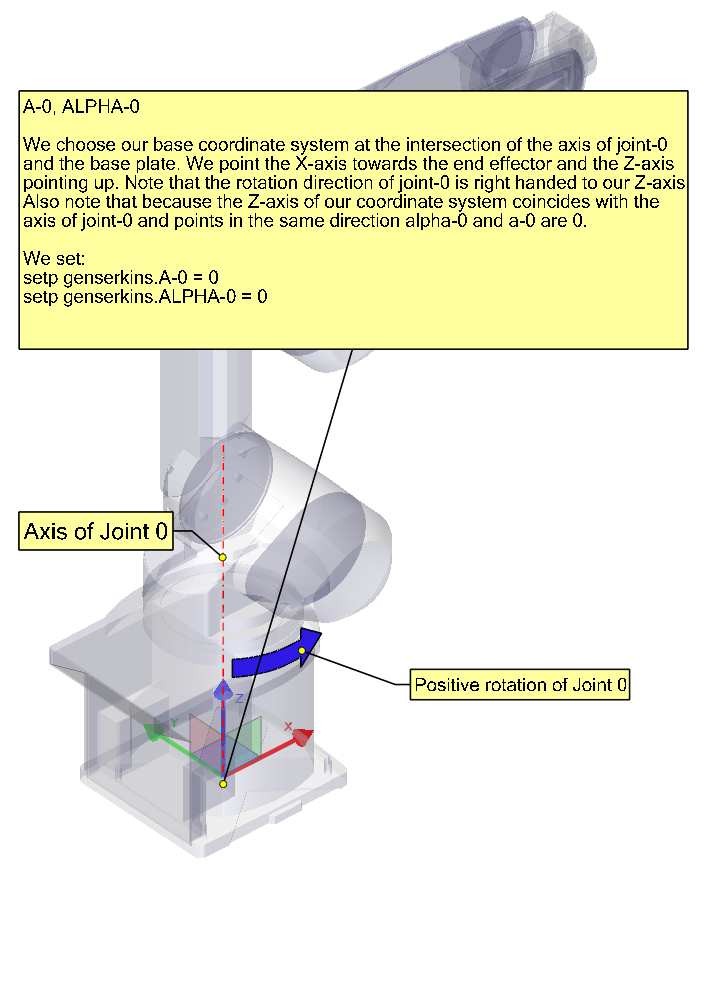

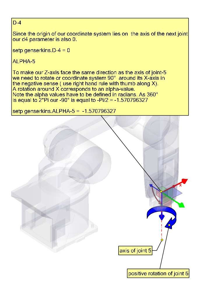

Домовленість полягає в тому, щоб почати з розміщення опорної комп’ютерної точки (CS) в основі робота так, щоб її вісь Z збігалася з віссю першого суглоба, а вісь X була спрямована в бік осі наступного суглоба.

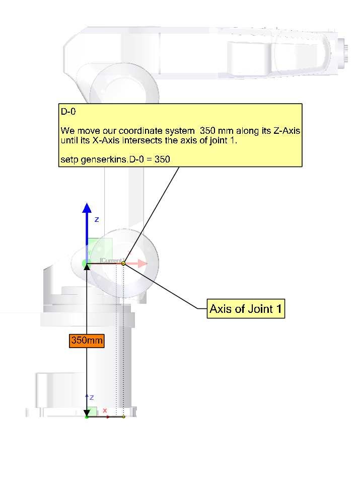

Це також призведе до того, що значення DRO в LinuxCNC будуть посилатися на цю точку. Після цього a-0 і alpha-0 встановлюються на 0. У вищезгаданій публікації (Крейг) також встановлюється d-0 на 0, що викликає плутанину, коли для отримання опорної CS внизу основи необхідне зміщення. Встановлення d-0 = на зміщення дає правильні результати. Таким чином, перший набір параметрів становить alpha-0 = 0, a-0 = 0, d0 = зміщення, а вісь X CS вказує на вісь наступного з’єднання (joint-1).
Виведення чистого набору (альфа-1, a-1, d-1) відбувається далі — завжди використовуючи ту саму послідовність аж до шостого набору (альфа-5, a-5, d-5).

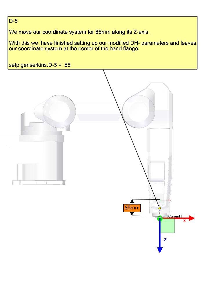

Таким чином, TCP-CS кінцевого ефектора знаходиться в центрі фланця руки.

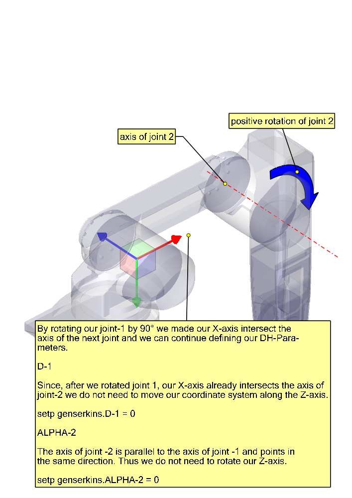

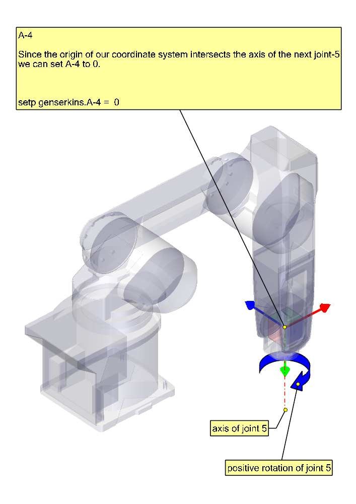

Якщо наступна вісь суглоба паралельна попередній, то можна довільно вибрати значення для d-параметра, але немає сенсу встановлювати його, відмінне від 0.

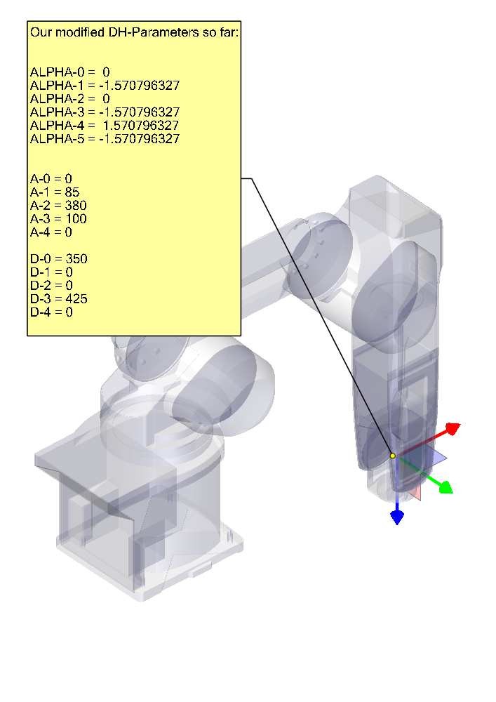

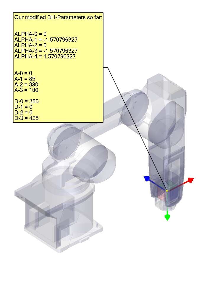

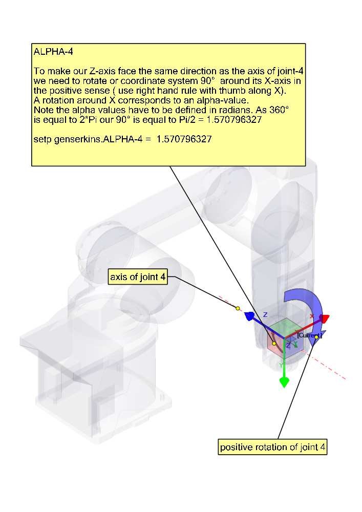

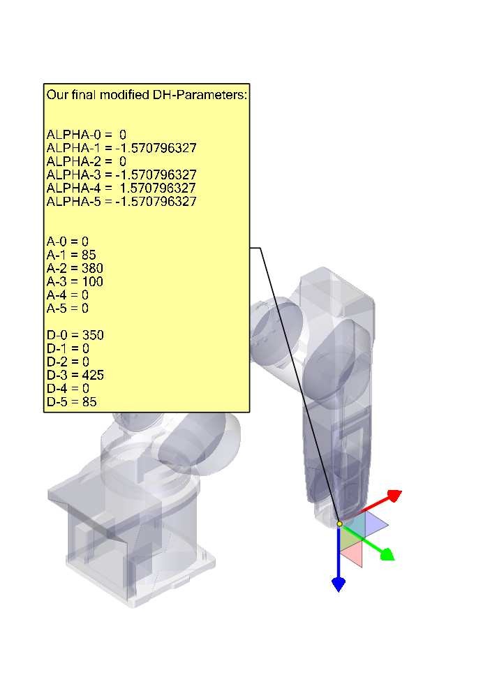

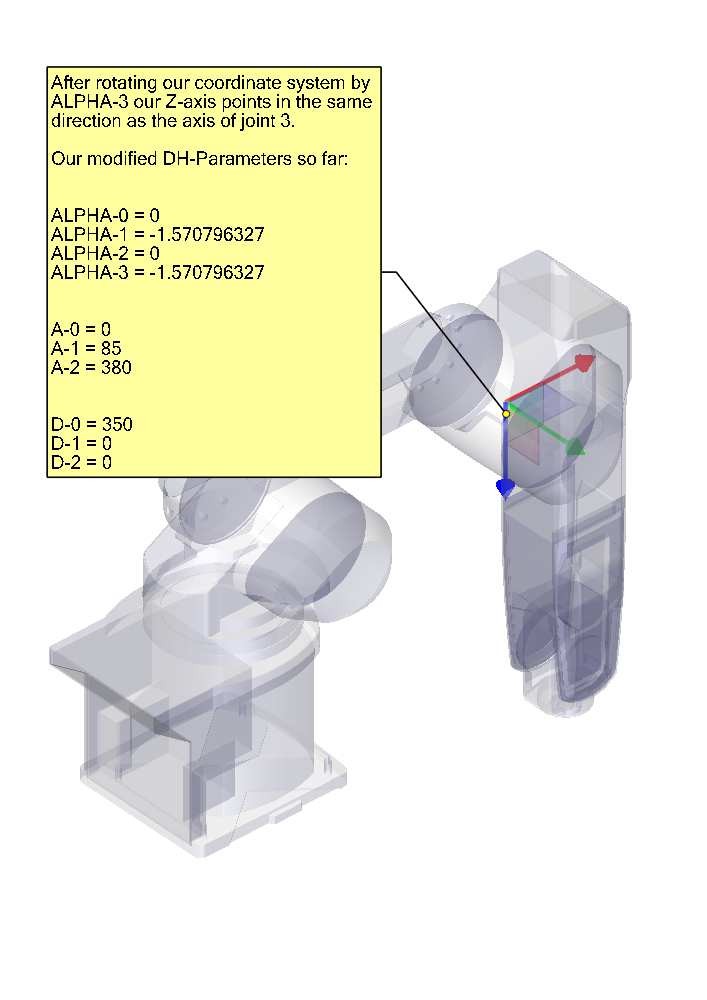

Нижче описано метод отримання необхідних «модифікованих параметрів DH» для Mitsubishi RV-6SDL та спосіб налаштування параметрів у файлі HAL для використання з кінематикою «genserkins» у LinuxCNC. Необхідні розміри найкраще брати з креслення, наданого виробником робота.
rv 6sl 001
rv 6sl 002
rv 6sl 003
rv 6sl 004
rv 6sl 005
rv 6sl 006
rv 6sl 007
rv 6sl 008
rv 6sl 009
rv 6sl 010
rv 6sl 011
rv 6sl 012
rv 6sl 013
rv 6sl 014
rv 6sl 015
rv 6sl 016
rv 6sl 017
rv 6sl 018
