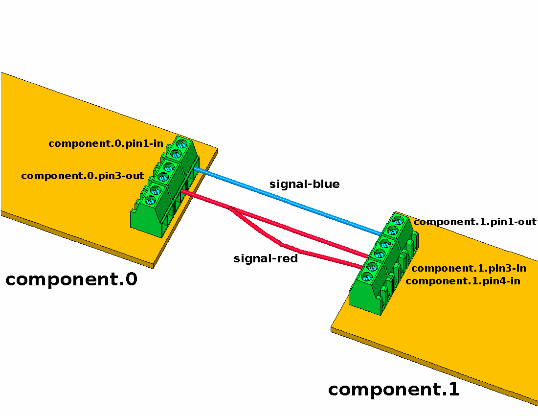

HAL Схемная концепция
Figure 1. Концепция HAL – Соединение как электрические цепи.
Рисунок 1 будет записан в коде HAL следующим образом:
net signal-blue    component.0.pin1-in      component.1.pin1-out
net signal-red     component.0.pin3-out     component.1.pin3-in     component.1.pin4-in
