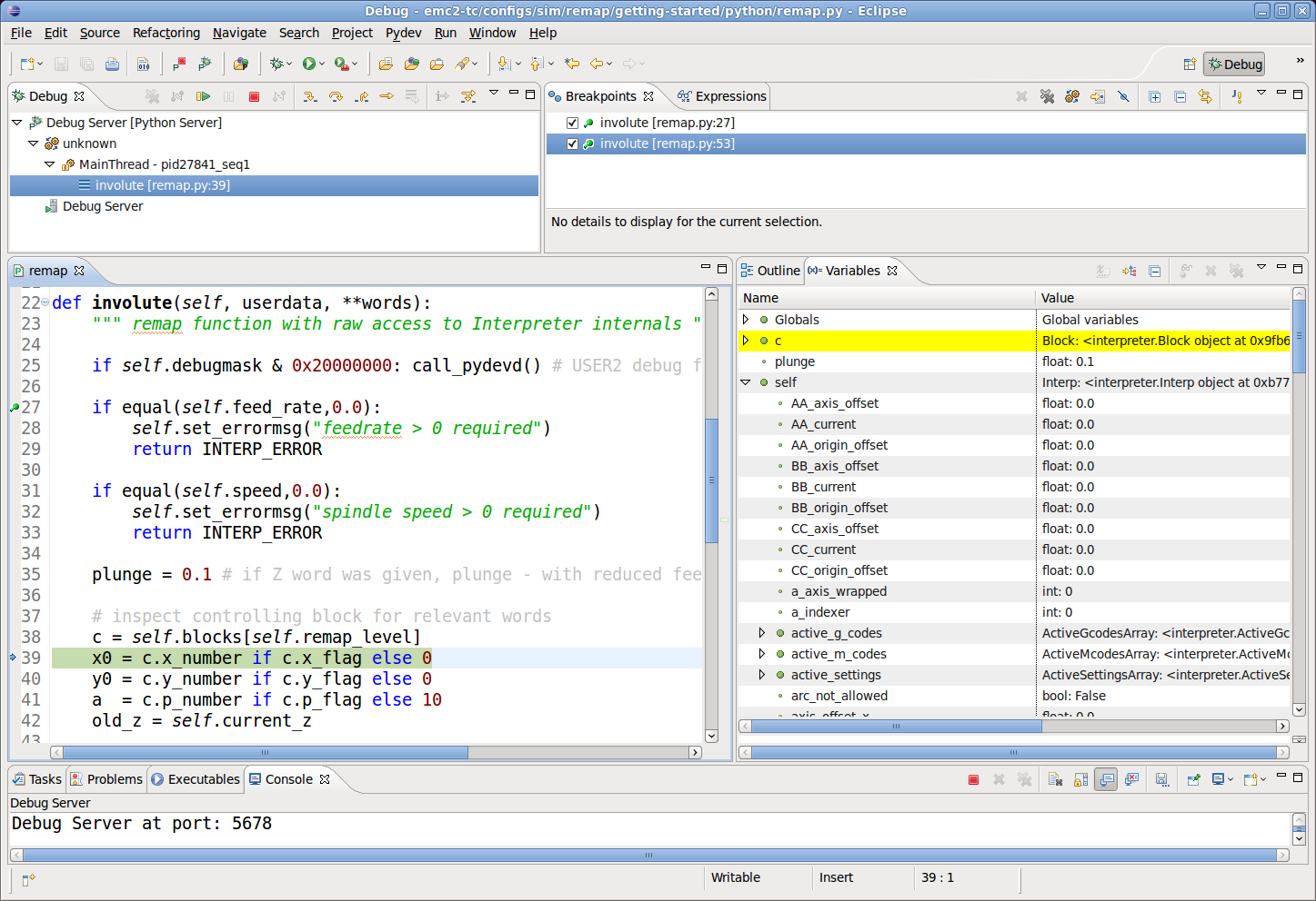

Ви помітите поступове впровадження вбудованого середовища Python — детальніше див. here. Зверніть увагу, що з функціями перепризначення Python немає сенсу використовувати функції прологу та епілогу Python, оскільки спочатку виконується функція Python.

Функція involute у файлі python/remap.py, наведена нижче, виконує вилучення всіх слів безпосередньо з поточного блоку. Зверніть увагу, що помилки інтерпретатора можуть бути перетворені на винятки Python. Пам’ятайте, що це «час попереднього читання» — помилки часу виконання не можуть бути перехоплені таким чином.

    if self.debugmask & 0x20000000: call_pydevd() # Прапорець налагодження USER2

12.5. Налагодження вбудованого коду Python
Налагодження вбудованого коду Python складніше, ніж налагодження звичайних скриптів Python, і існує лише обмежена кількість налагоджувачів. Працюючим рішенням на основі відкритого коду є використання Eclipse IDE [https://www.eclipse.org] та плагіна Eclipse https://www.pydev.org [PydDev] і його функції віддаленого налагодження https://pydev.org/manual_adv_remote_debugger.html [remote debugging feature].
Щоб скористатися цим підходом:
  • Встановіть Eclipse через «Центр програмного забезпечення Ubuntu» (виберіть перший варіант).
  • Встановіть плагін PyDev з сайт оновлень Pydev.
  • Налаштуйте дерево вихідного коду LinuxCNC як проект Eclipse.
  • Запустіть сервер налагодження Pydev в Eclipse.
  • Переконайтеся, що вбудований код Python може знайти модуль pydevd.py, який поставляється разом із цим плагіном — він захований десь глибоко в каталозі інсталяції Eclipse. Встановіть змінну pydevd у файлі util.py, щоб відобразити розташування цього каталогу.
  • Додайте import pydevd до вашого модуля Python - див. приклади util.py та remap.py.
  • Викличте pydevd.settrace() у вашому модулі в певний момент, щоб підключитися до сервера налагодження Eclipse Python — тут ви можете встановлювати точки зупинки у вашому коді, перевіряти змінні, кроки тощо, як завжди.
Caution
pydevd.settrace() блокуватиме виконання, якщо Eclipse та сервер налагодження Pydev не запущено.
Щоб охопити останні два кроки: процедура o<pydevd> допомагає перейти в відладчик з режиму MDI. Дивіться також функцію call_pydevd у файлі util.py та її використання у файлі remap.involute для встановлення точки зупинки.
Ось скріншот налагодження процедури involute в Eclipse/PyDev, як показано вище:
Налагодження за допомогою Eclipse
Дивіться код Python у configs/sim/axis/remap/getting-started/python для отримання детальної інформації.
