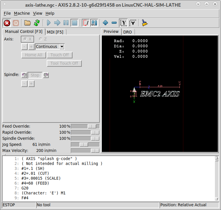

AXIS — это графический интерфейс для LinuxCNC, который имеет предварительный просмотр в реальном времени и backplot. Он написан на Python и использует Tk и OpenGL для отображения пользовательского интерфейса.
Главное окно AXIS
Figure 1. Окно AXIS

3. Окно AXIS
Окно AXIS содержит следующие элементы:
  • Область отображения, в которой отображается одно из следующего:
    • Предварительный просмотр загруженного файла (в данном случае axis.ngc), а также текущего местоположения controlled point станка с ЧПУ. Позже в этой области будет отображаться путь, по которому прошел станок с ЧПУ, называемый backplot.
    • Большой УЦИ, показывающий текущее положение и все смещения.
  • Строка меню и панель инструментов, позволяющие выполнять различные действия
  • Manual Control Tab - который позволяет вам заставить двигаться станок, включать или выключать шпиндель, а также включать или выключать подачу СОЖ, если она включена в INI-файл.
  • MDI Tab - где программы G-кода можно вводить вручную, по одной строке за раз. Здесь также отображаются Active G-codes, которые показывают, какие модальные G-коды действуют.
  • Feed Override - что позволяет масштабировать скорость запрограммированных движений. Максимальное значение по умолчанию составляет 120 %, и в INI-файле можно установить другое значение. Дополнительную информацию см. в разделе Display файла INI.
  • Spindle Override - что позволяет масштабировать скорость шпинделя вверх или вниз.
  • Jog Speed - что позволяет установить скорость медленной подачи в пределах, заданных в INI-файле. Дополнительную информацию см. в разделе Display файла INI.
  • Max Velocity - что позволяет ограничить максимальную скорость всех запрограммированных движений (кроме синхронизированного движения шпинделя).
  • Область текстового отображения, показывающая загруженный G-код.
  • Строка состояния, показывающая состояние станка. На этом снимке экрана станок включен, в него не вставлен инструмент, а отображаемое положение — Relative (показывающее все смещения) и Actual (показывающее положение обратной связи).

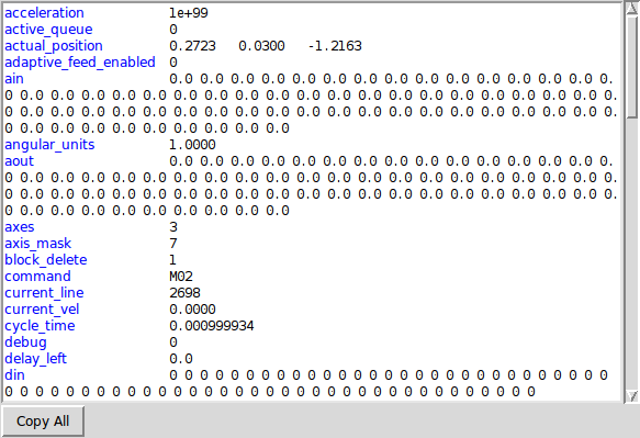

  • Show LinuxCNC Status - Открывает окно, показывающее статус LinuxCNC.

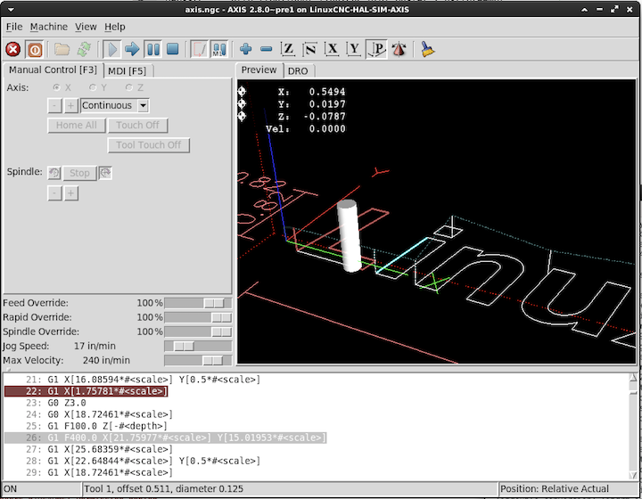

  • Show Program - При желании дисплей предварительного просмотра загруженной программы G-кода можно полностью отключить.
  • Show Program Rapids - На экране предварительного просмотра загруженной программы G-кода перемещения скорости подачи (G1,G2,G3) всегда будут отображаться белым цветом. А вот отображение быстрых ходов (G0) голубым цветом при желании можно отключить.
  • Alpha-blend Program - Этот параметр облегчает просмотр сложных программ, но может привести к замедлению предварительного просмотра.
  • Show Live Plot - При желании подсветку путей подачи (G1,G2,G3) при движении инструмента можно отключить.
  • Show Tool - При желании отображение конуса/цилиндра инструмента можно отключить.

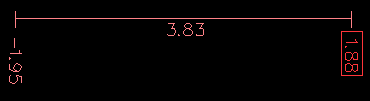

  • Show Extents - При желании отображение размеров (максимального хода в каждом направлении оси) загруженной программы G-кода можно отключить.

Предварительный просмотр графика
Когда файл загружен, его предварительный просмотр отображается в области отображения. Быстрые движения (например, выполняемые командой G0) показаны голубыми линиями. Перемещения со скоростью подачи (например, выполняемые командой G1) показаны сплошными белыми линиями. Задержки (например, созданные командой G4) отображаются в виде маленьких розовых отметок X.
Движения G0 (быстрые) перед перемещением подачи не будут отображаться на графике предварительного просмотра. Быстрые перемещения после T<n> (смена инструмента) не будут отображаться в предварительном просмотре до тех пор, пока не будет выполнено первое перемещение подачи. Чтобы отключить любую из этих функций, запрограммируйте G1 без каких-либо перемещений перед G0 перемещениями.

Показаны расширения программы по каждой оси. На концах указаны наименьшее и наибольшее значения координат. В середине показана разница между координатами.
Когда некоторые координаты превышают программные пределы в INI-файле, соответствующее измерение отображается другим цветом и заключено в рамку. На рисунке ниже максимальный программный предел превышен по оси X, как указано в рамке вокруг значения координаты. Минимальное перемещение X программы составляет -1,95, максимальное перемещение X составляет 1,88, а программа требует перемещения X 3,83 дюйма. Чтобы в этом случае переместить программу так, чтобы она находилась в пределах хода станка, выполните медленную подачу влево и снова сделайте касание (Touch Off) X.

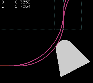

Когда инструмент не загружен, положение кончика инструмента обозначается конусом инструмента. Конус инструмента не дает указаний относительно формы, длины или радиуса инструмента.
Когда инструмент загружается (например, с помощью команды MDI T1 M6), конус меняется на цилиндр, который показывает диаметр инструмента, указанный в файле таблицы инструментов.
Траектория
Когда машина движется, она оставляет след, называемый траекторией. Цвет линии указывает тип движения: желтый для медленной подачи, бледно-зеленый для быстрых движений, красный для прямых движений со скоростью подачи и пурпурный для круговых движений со скоростью подачи.

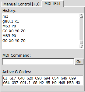

3.6. MDI
MDI позволяет вводить команды G-кода вручную. Когда станок не включен или когда запущена программа, элементы управления MDI недоступны.
MDI tab
Figure 6. Вкладка MDI
  • History - тут отображаются команды MDI, которые были набраны ранее в этом сеансе.
  • MDI Command - здесь возможно ввести команду G-кода для выполнения. Выполните команду, нажав Enter или нажав Go.
  • Active G-codes - тут отображаются модальные коды, активные в интерпретаторе. Например, G54 указывает, что G54 offset применяется ко всем введенным координатам. В режиме Авто активные G-коды представляют собой коды после любого считывания интерпретатором.

14.6. Чтение статуса LinuxCNC
# LinuxCNC status can be read from s.
print(s.actual_position)
print(s.paused)
