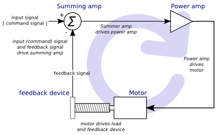

伺服系统在速度和精度方面比同等的步进系统更高,但成本更高且更复杂。与步进系统不同,伺服系统需要某种类型的位置反馈装置,并且必须进行调整或“调试”,因为它们不像步进系统那样开箱即用。这些差异的存在是因为伺服系统是“闭环”系统,而步进电机通常是“开环”运行。“闭环”是什么意思呢?让我们来看一个简化的伺服电机系统连接示意图。
伺服电机系统连接的简化示意图
Figure 1. Servo Loop
该图表显示输入信号(以及反馈信号)驱动求和放大器,求和放大器驱动功率放大器,功率放大器驱动电机,电机驱动负载(以及反馈装置),反馈装置(以及输入信号)驱动电机。这看起来非常像一个循环(闭环),其中 A 控制 B,B 控制 C,C 控制 D,D 控制 A。
