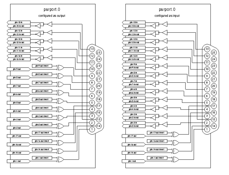

Aucune autre combinaison n’est supportée. Un port ne peut plus être modifié pour passer d’entrées en sorties une fois le pilote installé. La figure des diagrammes blocs affiche deux diagrammes, un montre le pilote quand le groupe de données est configuré en sorties et le second le montre configuré en entrées.

images/parport-block-diag.png
Figure 1. Diagrammes blocs de parport
