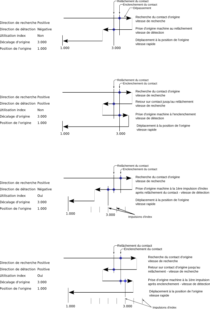

La prise d’origine semble assez simple, il suffit de déplacer chaque axe à un emplacement connu et de positionner l’ensemble des variables internes de LinuxCNC en conséquence. Toutefois, les machines étant différentes les unes des autres, la prise d’origine est maintenant devenue assez complexe.
2. Séquences de prise d’origine
Il existe quatre séquences de prise d’origine possibles. Elles sont définies par le signe des variables SEARCH_VEL et LATCH_VEL ainsi que les paramètres de configuration associés, la figure suivante donne le détail de ces séquences.
Comme on le voit sur la figure, les deux conditions de base sont les suivantes:
La direction de recherche (SEARCH_VEL) et la direction de détection (LATCH_VEL) sont de même signe.
La direction de recherche (SEARCH_VEL) et la direction de détection (LATCH_VEL) sont de signe opposé.

3.1. Vitesse de recherche (HOME_SEARCH_VEL)
Vitesse de la phase initiale de prise d’origine, pendant la recherche du contact d’origine machine. Une valeur différente de zéro indique à LinuxCNC la présence d’un contact d’origine machine. LinuxCNC va alors commencer par vérifier si ce contact est déjà attaqué. Si oui, il le dégagera à la vitesse établie par HOME_SEARCH_VEL, la direction du dégagement sera de signe opposé à celui de HOME_SEARCH_VEL. Puis, il va revenir vers le contact en se déplaçant dans la direction spécifiée par le signe de HOME_SEARCH_VEL et à la vitesse déterminée par sa valeur absolue. Quand le contact d’origine machine est détecté, le mobile s’arrête aussi vite que possible, il y aura cependant toujours un certain dépassement dû à l’inertie et dépendant de la vitesse. Si celle-ci est trop élevée, le mobile peut dépasser suffisamment le contact pour aller attaquer un fin de course de limite d’axe, voir même aller se crasher dans une butée mécanique. À l’opposé, si HOME_SEARCH_VEL est trop basse, la prise d’origine peut durer très longtemps.
Une valeur égale à zéro indique qu’il n’y a pas de contact d’origine machine, dans ce cas, les phases de recherche de ce contact seront occultées. La valeur par défaut est zéro.
3.2. Vitesse de détection (HOME_LATCH_VEL)
Spécifie la vitesse et la direction utilisée par le mobile pendant la dernière phase de la prise d’origine, c’est la recherche précise du contact d’origine machine, si il existe et de l’emplacement de l’impulsion d’index, si elle est présente. Cette vitesse est plus lente que celle de la phase de recherche initiale, afin d’améliorer la précision. Si HOME_SEARCH_VEL et HOME_LATCH_VEL sont de mêmes signes, la phase de recherche précise s’effectuera dans le même sens que la phase de recherche initiale. Dans ce cas, le mobile dégagera d’abord le contact en sens inverse avant de revenir vers lui à la vitesse définie ici. L’acquisition de l’origine machine se fera sur la première impulsion de changement d'état du contact. Si HOME_SEARCH_VEL et HOME_LATCH_VEL sont de signes opposés, la phase de recherche précise s’effectuera dans le sens opposé à celui de la recherche initiale. Dans ce cas, LinuxCNC dégagera le contact à la vitesse définie ici. L’acquisition de l’origine machine se fera sur la première impulsion de changement d'état du contact lors de son dégagement. Si HOME_SEARCH_VEL est à zéro, signifiant qu’il n’y a pas de contact et que HOME_LATCH_VEL et différente de zéro, le mobile continuera jusqu'à la prochaine impulsion d’index, l’acquisition de l’origine machine se fera à cet position. Si HOME_SEARCH_VEL est différent de zéro et que HOME_LATCH_VEL est égale à zéro, c’est une cause d’erreur, l’opération de prise d’origine échouera. La valeur par défaut est zéro.

3.4. HOME_USE_INDEX
Spécifie si une impulsion d’index doit être prise en compte (cas de règles de mesure ou de codeurs de positions). Si cette variable est vraie (HOME_USE_INDEX = YES), LinuxCNC fera l’acquisition de l’origine machine sur le premier front de l’impulsion d’index. Si elle est fausse (=NO), LinuxCNC fera l’acquisition de l’origine sur le premier front produit par le contact d’origine (dépendra des signes de HOME_SEARCH_VEL et HOME_LATCH_VEL). La valeur par défaut est NO.
3.5. HOME_OFFSET
Contient l’emplacement du point d’origine ou de l’impulsion d’index, en coordonnées relatives. Il peut aussi être traité comme le décalage entre le point d’origine machine et le zéro de l’axe. A la détection du point d’origine ou de l’impulsion d’origine, LinuxCNC ajuste les coordonnées de l’axe à la valeur de HOME_OFFSET. La valeur par défaut est zéro.
3.6. Position de l’origine (HOME)
C’est la position sur laquelle ira le mobile à la fin de la séquence de prise d’origine machine. Après avoir détecté le contact d’origine, avoir ajusté les coordonnées de ce point à la valeur de HOME_OFFSET, le mobile va se déplacer sur la valeur de HOME, c’est le point final de la séquence de prise d’origine. La valeur par défaut est zéro. Notez que même si ce paramètre est égal à la valeur de HOME_OFFSET, le mobile dépassera très légérement la position du point d’aquisition de l’origine machine avant de s’arrêter. Donc il y aura toujours un petit mouvement à ce moment là (sauf bien sûr si HOME_SEARCH_VEL est à zéro, et que toute la séquence de POM a été sautée). Ce mouvement final s’effectue en vitesse de déplacement rapide. Puisque l’axe est maintenant référencé, il n’y a plus de risque pour la machine, un mouvement rapide est donc la façon la plus rapide de finir la séquence de prise d’origine.
