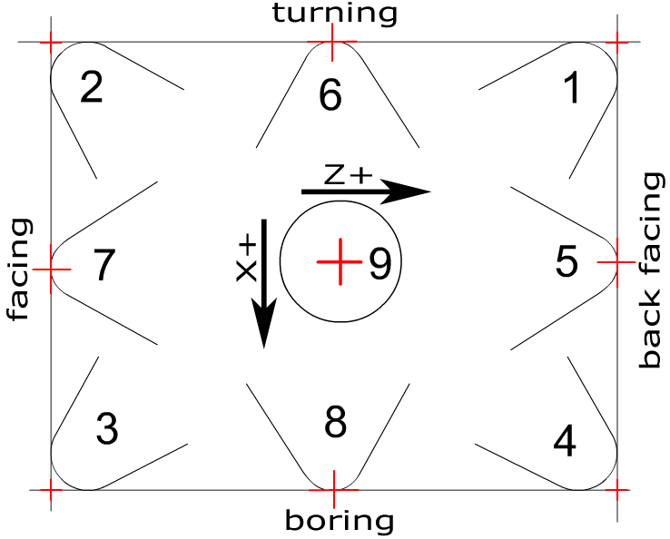

1.4.2 Fichier d'outils au format tour
Le “format tour” d'un fichier d'outil est visible dans le tableau[.].
Slot FMS ZOFFSET XOFFSET DIA FRONTANGLE BACKANGLE ORIENTATION Commentaire
1 1 0.0 0.0 0.1 95.0 155.0 1
2 2 0.5 0.5 0.1 120 60 6
Table: Exemple de fichier d'outils (format tour)
Les champs Slot, FMS, DIA et Commentaire sont les mêmes que dans un fichier d'outils de fraiseuse. La colonne ZOFFSET est la même que la colonne TLO d'un fichier d'outil de fraiseuse; offset de longueur d'outil.
La colonne XOFFSET fournit l'offset pour la coordonnée X quand la compensation de longueur d'outil est active.
La colonne ORIENTATION donne l'orientation de l'outil de tour, comme illustré sur [.]. La croix rouge correspond au point contrôlé. Voir [.].
Les colonnes FRONTANGLE et BACKANGLE sont utilisées par certaines interfaces utilisateur pour afficher une représentation de l'outil de tour.
Figure: Orientations des outils de tour

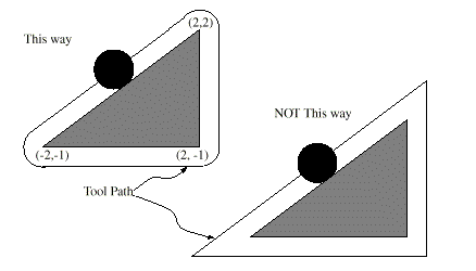

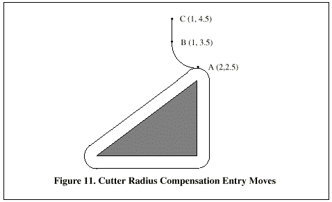

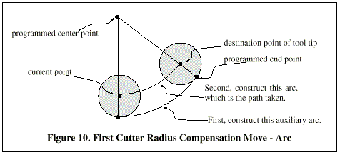

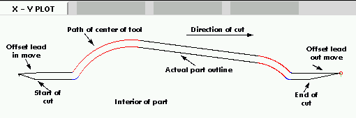

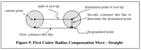

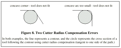

3.11 G40, G41, G42, G41.1, G42.1: Compensation de rayon d'outil
Pour désactiver la compensation de rayon d'outil, programmer G40. Ce n'est pas une erreur de désactiver la compensation quand elle est déjà inactive.
La compensation de rayon d'outil ne peut être activée que si le plan de travail courant est le plan XY.
Le comportement du centre d'usinage quand la compensation de rayon d'outil est active est décrit dans la section [.]
3.11.1 Compensation de rayon d'outil depuis une table d'outils
Pour activer la compensation de rayon d'outil à gauche du profil, c'est à dire, la fraise reste à gauche de la trajectoire programmée quand le rayon d'outil est positif, programmer G41 D- . Pour activer la compensation de rayon d'outil à droite du profil, c'est à dire, la fraise reste à droite de la trajectoire programmée quand le rayon d'outil est positif, programmer G42 D- . Le mot D est optionnel, si il n'y a pas de mot D, le rayon de l'outil monté actuellement dans la broche est utilisé. Si D est utilisé, sa valeur devrait être le numéro de l'outil monté dans la broche, cependant, ce n'est pas obligatoire. Ce n'est pas une erreur d'avoir D à zéro, le rayon utilisé sera de zéro.
C'est une erreur si:
3.11.2 Compensation dynamique de rayon d'outil
Pour activer la compensation dynamique de rayon d'outil à gauche du profil, programmer G41.1 D- L-. Pour activer la compensation dynamique de rayon d'outil à droite du profil, programmer G42.1 D- L-. Le mot D spécifie le diamètre de l'outil. Le mot L spécifie l'orientation des arêtes de l'outil, et par défaut 0 si non spécifié.

9.4 Compensation de rayon d'outil
La compensation de rayon d'outil (également appelée compensation de diamètre d'outil) à été ajoutée aux spécifications RS-274D à la demande d'utilisateurs, car elle est extrêmement utile, mais son implémentation a été assez mal pensée. L'objectif de cette fonctionnalité est de permettre aux programmeurs de “virtualiser” la trajectoire de l'outil, de sorte que la machine puisse pendant toute l'exécution, déterminer la bon décalage a apporter à la position de l'outil pour respecter les cotes, en s'appuyant sur les diamètres d'outils existants. Si un outil est réaffuté, son diamètre sera légérement plus petit que celui d'origine, il faudra également en tenir compte.
Le problème est pour donner à la machine la trajectoire exacte où l'outil doit usiner, sur le côté intérieur d'un chemin imaginaire, ou sur le côté extérieur. Comme ces trajectoires ne sont pas nécessairement fermées (même si elles peuvent l'être), il est quasiment impossible à la machine de connaître de quel côté du profil elle doit compenser l'outil. Il a été décidé qu'il n'y aurait que deux choix possibles, outil à “gauche” du profil à usiner et outil à “droite” du profil à usiner. Ce qui doit être interprété à gauche ou à droite du profil à usiner en suivant l'outil le long du profil.
9.4.1 Compensation de rayon d'outil, détails
Les possibilités de compensation de rayon d'outil de l'interpréteur, autorise le programmeur à spécifier si l'outil doit passer à gauche ou à droite du profil à usiner. Ce profil peut être un contour ouvert ou fermé, dans le plan XY composé de segments en arcs de cercles et en lignes droites. Le contour peut être le pourtour d'une pièce brute ou, il peut être une trajectoire exacte suivie par un outil mesuré avec précision. La figure ci-dessous, montre deux exemples de trajectoires d'usinage d'une pièce triangulaire, utilisant la compensation de rayon d'outil.
Dans les deux exemples, le triangle gris représente le matériau restant après usinage et la ligne extérieure représente le chemin suivi par le centre de l'outil. Dans les deux cas le triangle gris est conservé. Le parcour de gauche (avec les coins arrondis) est le chemin généralement interprété. Dans la méthode de droite (celle marquée Not this way), l'outil ne reste pas en contact avec les angles vifs du triangle gris.
Des mouvements sur l'axe Z peuvent avoir lieu pendant que le contour est suivi dans le plan XY. Des portions du contour peuvent être franchies avec l'axe Z en retrait au dessus de la pièce pendant la poursuite du parcour et jusqu'au point où l'usinage doit reprendre, l'axe Z plongera de nouveau en position. Ces dégagement de zones non usinées peuvent être faits en vitesse travail (G1), en rapide (G0), en vitesse inverse du temps (G93) ou en avance en unités par minute (G94) toutes peuvent être utilisées avec la compensation de rayon d'outil. Sous G94, la vitesse sera appliquée à la pointe de l'outil coupant, non au contour programmé.

9.4.1.5 Contour sur le profil du matériau
Lorsque le contour est sur le profil du matériau, c'est ce tracé qui est décrit dans le programme NC. Pour un contour sur le profil du matériau, la valeur du diamètre dans la table d'outils correspond au diamètre réel de l'outil courant. Cette valeur dans la table doit être positive. Le code NC pour ce type de contour reste toujours le même à l'excéption du diamètre de l'outil (actuel ou nominal).
Exemple 1 :
Voici un programme NC qui usine le matériau en suivant le profil d'un des triangles de la figure précédente. Dans cet exemple, la compensation de rayon est celle du rayon actuel de l'outil, soit 0.5 . La valeur pour le diamètre dans la table d'outil est de 1.0 .
N0010 G41 G1 X2 Y2 (active la compensation et fait le mouvement d'entrée)
N0020 Y-1 (suit la face droite du triangle)
N0030 X-2 (suit la base du triangle)
N0040 X2 Y2 (suit l'hypoténuse du triangle)
N0050 G40 (désactive la compensation)
Avec ce programme, l'outil suit cette trajectoire: un mouvement d'entrée, puis la trajectoire montrée dans la partie gauche de la figure, avec un déplacement de l'outil en sens horaire autour du triangle. Noter que les coordonnées du triangle de matériau apparaissent dans le code NC. Noter aussi que la trajectoire inclus trois arcs qui ne sont pas explicitement programmés, ils sont générés automatiquement.

Quand la compensation de rayon d'outil est active, il est physiquement possible de faire un cercle, dont le rayon est la moitié du diamètre de l'outil donné dans la table d'outils, il sera tangent avec l'outil en tout point de son contour.
En particulier, l'interpréteur traite les coins concaves et les arcs concaves plus petits que l'outil, comme des erreurs, le cercle ne peut pas être maintenu tangent avec le contour dans ces situations. Cette détection de défaut, ne limite pas les formes qui peuvent être usinées, mais elle requiert que le programmeur précise la forme exacte à usiner (ou le chemin d'outil qui doit être suivi) et non une approximation. A cet égart, l'interpréteur utilisé par EMC diffère des interpréteurs utilisés dans beaucoup d'autres contrôleurs, qui passent ces erreurs sous silence et laissent l'outil interférer avec la partie finie de la pièce (gouging) ou arrondissent des angles qui devraient être vifs. Il n'est pas nécessaire, de déplacer l'outil entre la désactivation de la compensation et sa réactivation, mais le premier mouvement suivant la réactivation sera considéré comme premier mouvement, comme déjà décrit plus tôt.

9.4.2 Premier mouvement
L'algorithme utilisé lors du premier déplacement, quand c'est une ligne droite, consiste à tracer une droite, depuis le point d'arrivée, tangente à un cercle dont le centre est le point actuel, et le rayon, celui de l'outil. Le point de destination de la pointe de l'outil se trouve alors au centre d'un cercle de même rayon, tangeant à la ligne droite tracée précédemment. C'est montré sur la figure 9. Si le point programmé est situé à l'intérieur de la première section d'outil (le cercle de gauche), une erreur sera signalée.
Si le premier mouvement après que la compensation de rayon d'outil a été activée est un arc, l'arc qui sera généré est dérivé d'un arc auxiliaire qui, a son centre identique à celui du point central programmé, passe par le point final de l'arc programmé et, est tangent à l'outil à son emplacement courant. Si l'arc auxiliaire ne peut pas être construit, une erreur sera signalée. L'arc généré déplacera l'outil pour qu'il reste tangeant à l'arc auxiliaire pendant tout le mouvement. C'est montré sur la figure 10.

9.4.2.1 Programmation des mouvements d'entrée
En général, un mouvement d'alignement et deux mouvements d'entrée sont demandés pour commencer la compensation correctement. Cependant, si le contour programmé comporte des pointes et des angles aigüs, un seul mouvement d'entré (plus, éventuellement, un mouvement de pré-entrée) est demandé. La méthode générale, qui fonctionne dans toutes les situations, est décrite en premier. Elle suppose que le programmeur connait déjà le contour et son but est d'ajouter le mouvement d'entrée.
9.4.2.2 Méthode générale
La méthode générale de programmation comprend un mouvement d'alignement et deux mouvements d'entrée. Les mouvements d'entrée expliqués ci-dessus, seront repris comme exemple. Voici le code correspondant:
N0010 G1 X1 Y4.5 (mouvement d'alignement vers le point C)
N0020 G41 G1 Y3.5 (active la compensation et fait le premier mouvement d'entrée vers le point B)
N0030 G3 X2 Y2.5 I1 (fait le second mouvement d'entrée vers le point A)
Voir la figure 11. La figure montre les deux mouvements d'entrée mais pas le mouvement d'alignement.
En premier, choisir un point A sur le contour où il convient d'attacher un arc d'entrée. Spécifier un arc à l'extérieur du contour qui commence au point B et s'achève au point A, tangent au contour (et aller dans la même direction que celle prévue pour tourner autour du contour). Le rayon doit être supérieur à la moitié du diamètre donné dans la table d'outils. Ensuite, tirer une ligne tangente à l'arc, du point B au point C, placé de telle sorte que la ligne BC fasse plus d'un rayon de long.
Après que la construction soit terminée, le code est écrit dans l'ordre inverse de celui de la construction. La compensation de rayon d'outil est activée après le mouvement d'alignement et avant le premier mouvement d'entrée. Dans le code précédent, la ligne N0010 fait le mouvement d'alignement, la ligne N0020 active la compensation et fait le premier mouvement d'entrée et la ligne N0030 fait le second mouvement d'entrée.
Dans cet exemple, l'arc AB et la ligne BC sont très larges, ce n'est pas nécessaire. Pour un contour sur chemin d'outil, le rayon de l'arc AB demande juste à être légérement plus grand que la variation maximale du rayon de l'outil par rapport à son rayon nominal. Egalement, pour un contour sur chemin d'outil, le côté choisi pour la compensation doit être celui utilisé si l'outil est surdimensionné. Comme mentionné précédemment, si l'outil est sousdimensionné, l'interpréteur basculera de l'autre côté.

9.4.3 Exemples de Jon Elson
Toutes les informations spécifiques au système se réfèrent au programme EMC du NIST, mais doit aussi s'appliquer aux plus modernes contrôleurs CNC. Ma méthode de vérification de ces programmes est d'abord de sélectionner l'outil zéro, de sorte que les commandes de compensation soient ignorées. Ensuite, je colle une feuille de papier sur une plaque tenue de niveau dans l'étau, une sorte de platine. J'installe une recharge de stylo à ressort dans la broche. C'est une recharge standard de stylo à bille en métal avec un ressort, dans un emballage de 1/2" de diamètre. Elle à un ressort pour la faire rentrer dans le corps du stylo, et un 'collet' à l'arrière qui permet à la pointe de se rétracter malgrès le ressort, mais qui la laisse centrée à quelques centièmes de pouce près. Je charge le programme avec l'outil zéro sélectionné, et il trace une ligne à l'extérieur de la pièce. (voir la figure suivante) Alors, je sélectionne un outil avec le diamètre de l'outil que j'envisage d'utiliser et je lance le programme une nouvelle fois. (Noter que la coordonnée Z dans le programme ne doit pas être changée pour éviter de plonger le stylo au travers du plateau;-) Maintenant, je dois voir si la compensation G41 ou G42 que je spécifie passe sur le côté voulu de la pièce. Sinon, je modifie avec la compensation du côté opposé, et j'édite la compensation opposée dans le programme, puis j'essaye à nouveau. Maintenant, avec l'outil sur le côté correct de la pièce, je peut vérifier si quelque part sur le parcours l'outil est 'trop gros' pour usiner les surfaces concaves. Ma vieille Allen-Bradley 7320 était très indulgente sur ce point, mais EMC ne tolère rien. Si vous avez la moindre concavité où deux lignes se rencontrent à moins de 180 degrés avec un outil de taille définies, EMC va s'arrêter là, avec un message d'erreur. Même si le gougeage est de .0001" de profondeur. Alors, je fais toujours l'approche sur le mouvement d'entrée et le mouvement de sortie juste sur un coin de la pièce, en fournissant un angle de plus de 180 degrés, afin qu'EMC ne hurle pas. Cela exige une grande attention lors de l'ajustement des points de départ et de sortie, qui ne sont pas compensés par le rayon d'outil, mais ils doivent être choisis avec un rayon approximatif bien réfléchi.
Les commandes sont:
G40 - Annuler la compensation de rayon d'outil
G41 - Activer la compensation, outil à gauche du profil
G42 - Activer la compensation, outil à droite du profil
Voici un petit fichier qui usine le côté d'une pièce avec de multiples arcs convexes et concaves et plusieurs lignes droites. La plupart de ces commandes ont été tracées depuis Bobcad/CAM, mais les lignes N15 et N110 ont été ajoutées par moi et certaines coordonnées dans ce contour ont été bricolées un peu par moi.
N10 G01 G40 X-1.3531 Y3.4
N15 F10 G17 G41 D4 X-0.7 Y3.1875 (ligne d'entrée)
N20 X0. Y3.1875
N40 X0.5667 F10
N50 G03 X0.8225 Y3.3307 R0.3
N60 G02 X2.9728 Y4.3563 R2.1875
N70 G01 X7.212 Y3.7986
N80 G02 X8.1985 Y3.2849 R1.625
N90 G03 X8.4197 Y3.1875 R0.3
N100 G01 X9.
N110 G40 X10.1972 Y3.432 (ligne de sortie)
N220 M02
La ligne 15 contient G41 D4, qui signifie que le diamètre de l'outil est celui de l'outil #4 dans la table d'outils, il sera utilisé pour décaler la broche de 1/2 diamètre, qui est, bien sûr, le rayon d'outil. Noter que la ligne avec la commande G41 contient le point final du mouvement dans lequel la compensation de rayon est interpolée. Cela signifie qu'au début de ce mouvement, il n'y a aucun effet de compensation et à la fin, l'outil est décalé de 100% du rayon de l'outil sélectionné. Immédiatement après le G41 il y a D4, signifiant que le décalage sera le rayon de l'outil N°4 dans la table d'outils. Noter que les DIAMETRES d'outil sont entrés dans la table d'outils. (le diamètre de l'outil de Jon est de 0.4890)
Mais, noter qu'à la ligne 110, où il y a la commande G40, l'interpolation de la compensation d'outil est en dehors de ce mouvement. La manière d'obtenir ce réglage, les mouvements des lignes 15 et 110 sont presque exactement parallèles à l'axe X et la différence dans les coordonnées Y est à la ligne où l'outil est appelé, en dehors de la compensation d'outil.
Certaines autres choses sont à noter, le programme commence avec G40, pour désactiver les compensations éventuellement actives. Cela évite un tas d'ennuis quand le programme s'arrête à cause d'une erreur de concavité, mais laisse la compensation désactivée. Noter aussi, en ligne 15, G17 est utilisé pour spécifier le plan de travail XY pour les interpolations circulaires. J'ai utilisé le format rayon pour les spécifications des arcs plutôt que la forme I, J. EMC est trés pointilleux au sujet des rayons qu'il calcule à partir du format des coordonnées I, J et il doit trouver le début et la fin du mouvement avec 10^-11 unités internes, de sorte qu'il y a beaucoup de problèmes avec des arcs arbitraires. Normalement, si vous avez un arc de 90 degrés, centré sur (1.0,1.0) avec un rayon de 1", tout ira bien, mais si le rayon ne peut pas être exprimé exactement et avec juste le nombre de chiffres significatifs, ou si l'arc à un nombre étrange de degrès, alors les problèmes commencent avec EMC. Le mot R supprime tous ce désordre et il est beaucoup plus facile de travailler avec lui, de toute façon. Si l'arc est de plus de 180 degrés, R doit être négatif.
