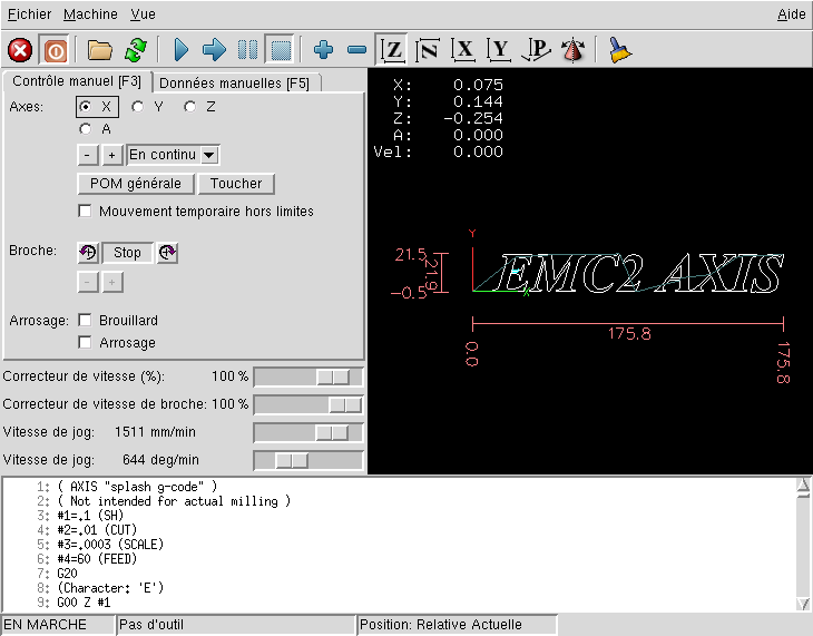

AXIS est une interface utilisateur graphique pour emc2, il offre un aperçu permanent du tracé de la pièce et du cheminement de l'outil. Il est écrit en Python, utilise Tk et OpenGL pour l'affichage de l'interface graphique.
Figure: Fenêtre d'AXIS
1.2 Pour commencer
Pour choisir AXIS comme interface graphique d'emc2, éditez le fichier .ini et dans la section [DISPLAY] changez la ligne DISPLAY comme ceci:
DISPLAY = axis
Puis, lancez emc2 et choisissez le fichier ini. La configuration simplifiée sim/axis.ini est déjà configurée pour utiliser AXIS comme interface.
Quand vous démarrez AXIS, une fenêtre telle que celle de la figure [.] s'ouvre.

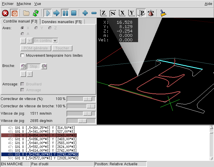

1.3.2.6 Interaction avec l'affichage
Par un clic gauche sur une portion du chemin d'outil, la ligne sous la souris passe en surbrillance à la fois dans le graphique et dans le texte. Un clic droit dans une zone vide enlève la surbrillance.
En déplaçant la souris avec son bouton gauche appuyé, la vue est glissée sur l'écran.
En déplaçant la souris avec le bouton “Maj” enfoncé, ou en glissant avec la molette de la souris appuyée, la vue est tournée. Si une ligne du tracé est en surbrillance, elle devient le centre de rotation de la vue. Autrement, le centre de rotation est le milieu du fichier dans son ensemble.
En tournant la molette de la souris ou en glissant la souris avec son bouton droit enfoncé ou encore en glissant la souris avec son bouton gauche enfoncé et la touche Ctrl appuyée, le tracé sera zoomé en plus ou en moins.
En cliquant sur une des icônes de vue pré-définie de la barre d'outils, ou en pressant la touche “V”, cette vue est sélectionnée.
Figure: Ligne courante et ligne en surbrillance
1.3.3 Zone texte d'affichage du programme
Un clic gauche sur une ligne du programme passe la ligne en surbrillance à la fois dans la zone texte et dans la zone graphique.
Quand le programme est lancé, la ligne en cours d'exécution est en surbrillance rouge. Si aucune ligne n'est sélectionnée par l'utilisateur, le texte défile automatiquement pour toujours laisser la ligne courante visible.
